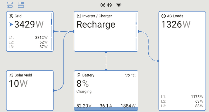

deze morgen ging de batterij leeg (5% minimum soc) en begon de multiplus een "recharge". Wat is de oorzaak daarvan? Afbeeldingslocatie: https://tweakers.net/i/m8Ud_hyM2zPtVp6jP_IfRmZUK_g=/800x/filters:strip_exif()/f/image/YBVNdvVcwBCQrXT6WJUVgR2u.png?f=fotoalbum_large

Jog schreef op maandag 11 mei 2026 @ 06:52:
deze morgen ging de batterij leeg (5% minimum soc) en begon de multiplus een "recharge". Wat is de oorzaak daarvan? [Afbeelding]
Sustain voltage te hoog ingesteld
1 PVoutput . Dongen NB

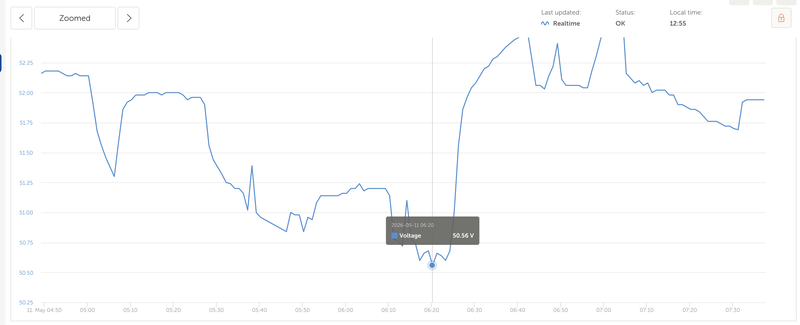

  • Jog
  • Registratie: Augustus 2022
  • Laatst online: 29-09 23:41
Jog
reneeke1970 schreef op maandag 11 mei 2026 @ 09:42:
Even nagekeken en die staat op 50V, maar als ik de metrics er even bijpak is hij niet zo laag geweest:

  • reneeke1970
  • Laatst online: 16:48
Jog schreef op maandag 11 mei 2026 @ 12:56:
Ik zou hem toch sowieso lager zetten ,of eigenlijk uit schakelen op 40 volt ofzo

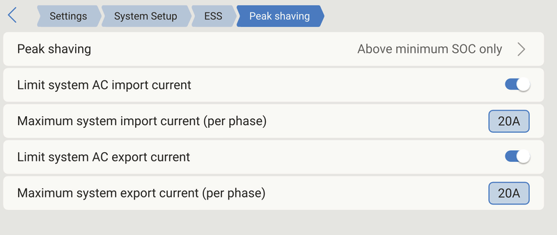

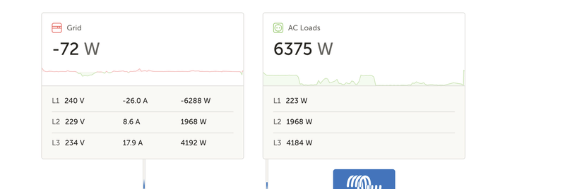

Ik heb een enkelfasige batterij op een 3 fasig net (3x20A). Ik zou graag hebben dat hij die fase niet over 20A duwt. Ik heb dit getracht via peakshaving in te stellen maar toch gaat hij los over die limiet. Hoe kan ik dat best aanpakken?
Afbeeldingslocatie: https://tweakers.net/i/tSC4EjvksGJ0VhQIo_9ZTXrcjmw=/800x/filters:strip_exif()/f/image/4gHuORvWzTH30TEoxGQ8y7T3.png?f=fotoalbum_large
Afbeeldingslocatie: https://tweakers.net/i/t_47-uwOaWhpt7D2nWlwhgflkhM=/800x/filters:strip_exif()/f/image/p547jia7M8YyvU95MEBSsiY1.png?f=fotoalbum_large
  • NTS
Probeer peak shaving eens op "Always" te zetten. En hoe staat je multiphase regulation ingesteld? Total of all phases of per phase?
  • Jog
Jog
NTS schreef op vrijdag 29 mei 2026 @ 13:55:
Bij always zelfde gedrag, en staat op total of all phases.

Jog schreef op vrijdag 29 mei 2026 @ 13:17:
Hier dezelfde setup en er zijn de afgelopen tijd best wat bugs uit gehaald. Iets staat me bij dat er bij teruglevering nog een bug was (waar jij dus last van hebt).
Ik zou adviseren om de laatste beta firmware Venus OS te proberen en kijken of dat verbetering geeft. Anders op Victron forum een bug melden.
Bij terug levering is dit een fout in software,dan is het niet per fase maar alle drie samen. Ik neem aan dat jij het over het terug leveren hebt van overschot pv?
Zo ja.....bij ess/net teruglevering het vermogen instellen,die kijkt wel naar de fase waarop hij zit aangesloten, l1 dus...
Ps bestaat 3*20 wel,moet dat niet 3*25 zijn?

reneeke1970 schreef op vrijdag 29 mei 2026 @ 15:33:
de SMA als de victron hangen op L1, (alleen AC-IN). bedoel je dan feed-in? Ik ging er beetje vanuit dat de feed-in settings alleen van toepassing was als de solar op AC-OUT hing.
en ja 3x20 bestaat in België. Is een oude aansluiting, en die heb ik nog niet laten upgraden omdat dan mijn volledige installatie geherkeurd moet. En zelfs met een all electric huis + EV werkt dat best nog wel okee.
  • reneeke1970
Jog schreef op vrijdag 29 mei 2026 @ 16:14:
Bij mij regelt hij de mppt dc lader,indien accu vol gaat rest het net op,en om klappen van automaat te voorkomen stel ik daar het max vermogen in ,want er hangen ook nog andere pv omvormer op l1.
Wat veroorzaakt die -6200 watt op l1 dan?

reneeke1970 schreef op vrijdag 29 mei 2026 @ 16:27:
De backup heaters van de warmtepomp, dat is 4kW op L3 en 2kW op L2, en de victron gaat dat natuurlijk compenseren, maar hij mag eigenlijk maar compenseren tot 20A.

Jog schreef op vrijdag 29 mei 2026 @ 16:30:
Max vermogen omvormer kun je toch instellen in ess ,max 5000 watt ofzo. Maar handiger is de heater 4kw op l1 zetten....
En de sma op l2 zetten voor de andere heater klein beetje op te vangen

reneeke1970 schreef op vrijdag 29 mei 2026 @ 16:41:
Max vermogen omvormer kun je toch instellen in ess ,max 5000 watt ofzo. Maar handiger is de heater op l1 zetten....
De compressor hangt al op L1 en die draait meer. Het is nu juist met dat heet weer dat dat een probleem is. Maar verder mag volgens de Belgische voorschriften er ook niet meer teruggeleverd worden dan het omvormer vermogen van de panelen.

Jog schreef op vrijdag 29 mei 2026 @ 16:43:

Ik heb een EEL batterij van 32KWh met de MB56 cellen.
Benieuwd hoe de ervaring zijn met voltage drop als er een belasting ophangt van om en nabij 2-3KW. Wat is normaal en wat is er te verwachten?
De bouw van een (bijna) passief offgrid huis
  • Q
  • Laatst online: 14:22
Q
Au Contraire Mon Capitan!
vdbeke schreef op woensdag 10 juni 2026 @ 17:35:
Stel je die vraag uit pure interesse of is er een probleem waar je tegenaan loopt / zie je iets onverwachts?
3kW is ongeveer 60+ ampere en dat is een hele lage belasting voor een accu van deze capaciteit.

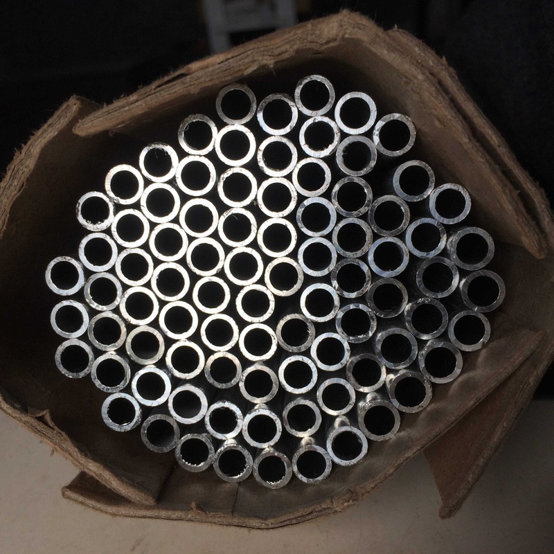

2mm zonnepanelen 53% glasbreuk
reneeke1970 schreef op vrijdag 23 januari 2026 @ 10:48:
Ik heb... en daar achter aluminium hoek profiel 40×40×5 ...
Mocht er nog iemand standaard aluminium profielen voor constructie doeleinden t/m 2 meter lengte nodig heeft, zonder tijdsdruk voor nette prijzen en slechts € 10 verzendkosten vanuit Polen, dan kan ik de firma MetalNow aanbevelen.
Op veel e-mails die je stuurt ga je geen enkele reactie krijgen, ook geen tracking nummer, maar uiteindelijk komt de zending met GLS binnen.
Zie hier mijn aluminium (PA38, EN AW6060/6063 T6/T66) buisjes met een buitendiameter van 8mm en een wanddikte van 1 mm:
Afbeeldingslocatie: https://tweakers.net/i/49hH7fM0okEX28qnfuQRB22LwYw=/800x/filters:strip_icc():strip_exif()/f/image/RuTSD4AOu67tAVS47MlgJgtE.jpg?f=fotoalbum_large
