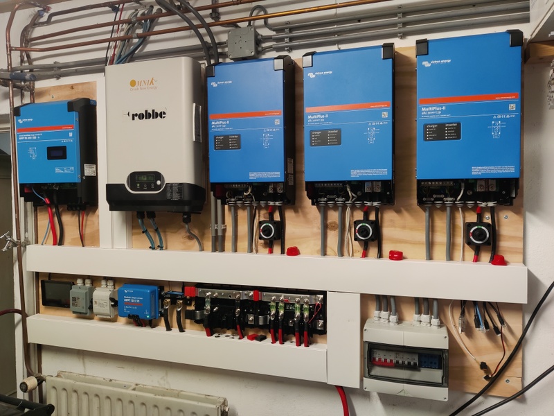

Hierbij alvast een paar foto's van mijn setup.
Ik ben 3 maanden geleden begonnen met 1 muliplus2 3000 en een zelfbouw accu bestaande uit 16 eve lf280k cellen gekocht bij nkon.
Kort daarna heb ik een mppt 150/35 toegevoegd met daar achter 3 paneeltjes op het garage dak om wat efficiënter de accu te kunnen laden.
Na ongeveer 2 maanden kregen we spannings problemen hier in de wijk ik heb al bijna 10 jaar een 1 fase chint 2kw omvormer hangen welke nu gemiddelde een halve dag uit stond vanwege hoge net spanning. Gezien deze omvormer al aardig oud was en niet te update was na nieuwe land normen heb ik besloten deze te vervangen voor een Smart solar rs450. Hiermee kan ik nu snel de accu opladen en de overtollige stroom weer terug het net in pompen via de multiplus welke wel uptodate land normen heeft en niet uitvalt. (tenminste nog niet)
Vorige week heb ik nog een 2 tal multiplussen bij besteld om het helemaal af te maken en een 3 fase opstelling te bouwen. Daarbij ik ook de meterkast achter de Ac-out kan hangen om de woning ook van ups stroom te kunnen voorzien. Daarbij kwam dat 1 multiplus 3000 eigenlijk net te klein was om alle pieken in het huis te dekken uit de accu. Hopelijk gaat dat nu straks beter als het weer draait met een nieuwe Cerbo...
Het hele systeem bestaat momenteel nu dus uit:
1x Cerbo gx met een Touch 7
3x Multiplus 2 3000 48v
1x Mppt 150/35
1x Smart solar rs350
1x smart shunt
1x lynx power in (omgebouwd)
1x lynx lynx distributor
16x eve lf280k met een 250a daly bms
1x een em24 net achter de hoofdschakelaar
1x een et340 voor het meten van de omvormers (meerdere 1 fase omvormers achter 1 3fase meter.
1x hager sft440 om het hele victron systeem te elimineren in geval van nood of tijdens update.
Voedingen tussen meterkast en onder verdeler bij de omvormers zijn 2 5x6mm2 kabels.
Tussen de lynx en de accu zit een 70mm2 kabel
Tussen de lynx en de multiplussen zit 35mm2
Tussen de lynx en de Rs450 zit 50mm2

Ziet er strak uit.
Ik meen in de Victron dicumentatie gelezen te hebben dat de DC kabels niet door een gesloten kabelgoot mogen.
Wat is het verschil tussen een klasse 5 en een klasse 6 accukabel. Ik zie dat beide toegepast worden in een Victron set-up. Is klasse 6 beter?
Welke klasse kabel gebruiken jullie? En is er bijvoorbeeld een merk (zoals TS) dat zeer goed is?

Mooi setup, ziet er strak uit !
John245 schreef op zondag 13 augustus 2023 @ 11:55:
Ziet er strak uit.
Het aantal stroom wat er maximaal door heen mag is meestal berekend op 50-70gr kabeltemperatuur.
Deze warmte moet je inderdaad wel kwijt kunnen wat lastiger gaat in een goot.
Gebruik je ruim bemeten kabels dan is er geen probleem.
John245 schreef op zondag 13 augustus 2023 @ 18:54:
Klasse 6 is soepeler dan klasse 5. Heb zelf klasse 6 in gebruik en zou ook die gebruiken, maakt installatie toch net wat makkelijker.

MJ de Bruijn schreef op maandag 14 augustus 2023 @ 15:47:
Vandaag was (voor mij) de grote dag. Ik heb mijn nieuwe Victron installatie in gebruik genomen.
Het overleg met mijn leverancier was kort en eenvoudig: alle apparaten aanzetten en dan werkt het.
En inderdaad het ging allemaal in één keer goed, let op de groene 'actief' status leds:
In één keer werkten alle door mijzelf geïnstalleerde apparaten, kabels, groepenkast-automaten, communicatie-kabels etc. Poeh! Wat een opluchting. Ik ben blij en ook wel trots, ik ben ten slotte maar een oude amateur.
Er waren wel een paar kleinigheidje in de setup. Dat heeft de leverancier alsnog aangepast.
Iets 'groter' was dat in de elektriciteitsmeter fase 2 en fase 3 waren omgewisseld. Ik vermoedde dat al eerder vanwege het getoonde gebruik per fase door de P1 meter, maar nu weigerden de Victrons te starten met een phase-rotation Error. Waarschijnlijk zit die fout al sinds de oertijd in de meter, maar pas nu ging het hinderen. De leverancier heeft de twee victrons softwarematig even omgewisseld.
Morgen om acht uur komt Stedin om het hardwarematig op te lossen (hoop ik).
@MJ de Bruijn
Gaaf om het draaiend te zien.
Hoveel uur heeft het nu uiteindelijk gekost? Mijn doorlooptijd gaat waarschijnlijk wel langer worden.
De kabeltjes om 5 Volt op de distributors te zetten zouden er wel bij moeten zijn. Bij mij hieft iedere distributor een RJ10 kabel.
Welke afmetingen kabelgoten heb je gebruikt en voor hoeveel % zitten deze vol?
Hoe heb je trouwens de netwerkkabels van de Victrons wegegwerkt?
Wel fijn dat Stedin zo snel kan komen, meetstal zijn ze niet zo snel.

John245 schreef op maandag 14 augustus 2023 @ 17:44:
@MJ de Bruijn
Hoeveel uur heeft het nu uiteindelijk gekost?
40 tot 50 uur heel hard werken. Daarbij tientallen uren piekeren, research, leveranciers contacten, etc. Ik ben ongeveer twee jaar geleden begonnen met nadenken.
De kabeltjes zitten er bij, maar niets om aan te sluiten als voeding. Het zou kunnen met een externe 5 volt voeding. Maar dan moet ik ook een stopcontact maken. Wellicht in de komende tijd.
10x10 cm. Je ziet er twee naast elkaar aan de linkerzijde op de foto. Ze zitten behoorlijk vol. Dus ik maak ze niet open om een foto te maken. Ik ben blij dat ze netjes dicht zitten.
Wel fijn dat Stedin zo snel kan komen, meestal zijn ze niet zo snel.
Als ik ze bel zijn ze al snel in paniek en willen zo snel mogelijk de buurt weer veilig maken. Zoiets zal het wel zijn. O-)
Een mens leert van zijn fouten. Ik heb in mijn leven heel veel geleerd.
MJ de Bruijn schreef op maandag 14 augustus 2023 @ 17:51:
Er zijn ook oplossingen mogelijk met een omvormertje van 48VDC naar 5V die je kan aansluiten op de batterij.
Hoe heb je de netwerkkabels van de Victron weggewerkt? Want ik zie ze niet.

John245 schreef op maandag 14 augustus 2023 @ 18:04:
Daar zat ik al aan te denken, want als er zekeringen klappen gaat het systeem toch uit (denk ik). En dan is er ook geen netstroom en dus doet een adapter het ook niet.
Direct onder de Victrons loopt een grijs pijpje. Daar zitten de aard-kabels in.
En daar heb ik de netwerk-kabels ook bij gedaan. Die heb ik zelf gemaakt op precies de benodigde lengte.
Bij de meest rechter Victron zie je nog een heel klein stukje wit tussen de grijze pijp en de aard-kabel, bij de linker trouwens ook.

Een eerste issue...
Mijn installatie (3 x Multiplus, 3 x Totle Batterij) heeft de eerste nacht achter de rug. De batterijen zijn zoals verwacht langzaam ontladen.
Vanmorgen zijn de zonnepanelen weer gaan produceren en zodra de opbrengst hoog genoeg was zijn de batterijen gaan laden.
Maar... bij een lading van 99% zijn twee batterijen op storing gegaan 'Over Voltage Error'. De derde batterij is blijven laden. Na ongeveer drie uur stond het laad-niveau op 100% en gingen de andere batterijen weer op normaal. Nu is de zon laag en helpt het systeem mee met het huis-verbruik.
Alles is weer normaal.
Zou het kunnen dat, omdat de batterijen nieuw waren, de ene minder geladen was dan de andere en dat het systeem bleef 'pushen' om die ene op te laden terwijl de andere al (over)vol zaten?
Of andere suggesties?

MJ de Bruijn schreef op dinsdag 15 augustus 2023 @ 19:04:
Je moet inderdaad een paar keer 0<>100% doen voordat alle batterijen in de pas lopen en ze gezamenlijk af slaan.
Een eerste issue...
Cellen niet goed in balans, vooral als ze nieuw zijn kan dit gebeuren. Paar keer volledig laden en ontladen zoals @jadjong aangaf. Ook afhankelijk van de balancer hoe snel dit gaat.

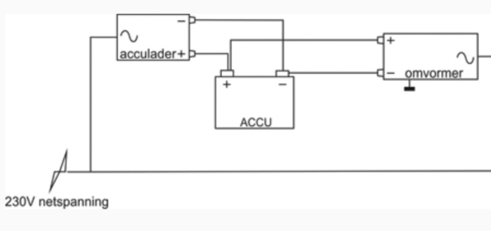

  • Ronald.42
  • Registratie: Maart 2021
wolly_a schreef op zaterdag 19 augustus 2023 @ 11:48:
Kun je wat meer vertellen over jouw setup en openDTU? Ik wil een soortgelijk systeempje gaan maken om mijn dagoverschot in de avond en nacht terug te leveren. Dus 230V->regelbare acculader->accu->omvormer->230V. Ik heb ook nog zoekende naar een regelbare acculader. Doe is om het overschot in de accu te stoppen, zodat ik overdag niet teruglever, maar op ongeveer 0 uitkom en ‘s nachts uit de accu ga putten, zodat ik dan ook op ongeveer 0 uitkom.
Ik let even mee op.
Ik had voor een poos terug al eens iets gemaakt met een China omvormer, 4 accu's en een lader.
Dat schakelde ik op tijdschakelaars.
Dus in de middag laden en als de panelen uitgaan via een China omvormer het net weer op sturen.
Dat werkte op zich prima maar die China omvormer werdt bloed heet en is op een zeker moment ook geploft.
Maar met die hoymiles en daar het vermogen in kunnen begrenzen klinkt mij ook wel aardig.
Afbeeldingslocatie: https://tweakers.net/i/zKL1HGlsKg8CQM1rxf4HcyazjZ0=/x800/filters:strip_icc():strip_exif()/f/image/9qetwskVscRa5x6qAQaj91PV.jpg?f=fotoalbum_large

In de avond/nacht/ochtend leverde hij 175 watt terug.
Rendement was wel waardeloos omdat de stroom begrenzing welke ik gebruikte een hoop energie omzet in warmte plus de China omvormer zelf die een hoop warmte maakte.
Was meer een kijken of het kan projectje maar krijgt nu wel weer mijn aandacht met de Van De Bron ballonnetjes...
Afbeeldingslocatie: https://tweakers.net/i/0GKHGNMx5xCfKuns9k5ScD3DuI4=/800x/filters:strip_icc():strip_exif()/f/image/CecLGQ3c1LXlPlujWpSTFcpq.jpg?f=fotoalbum_large
Afbeeldingslocatie: https://tweakers.net/i/0xQT_GOC5OdyyfhmkUIXGgZecP4=/800x/filters:strip_icc():strip_exif()/f/image/Uw8E4pSYKKfE0HlKAIuWMGuS.jpg?f=fotoalbum_large

Hoeveel stroom loopt er door die "lasklemmen"?
  • Ronald.42
duvekot schreef op zaterdag 19 augustus 2023 @ 13:43:
175 watt op het net plus verlies zeg 200 watt dat delen we door 48 volt, dus een ampere of 4a5...
Laden zit rechtstreeks van de lader aangesloten op de accu dus dat zit sowieso goed.

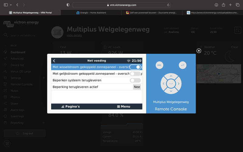

  • vanWalsum
  • Laatst online: 22:47
vanWalsum schreef op zaterdag 19 augustus 2023 @ 13:14:
Oké, dan zou de setup zoals ik in m'n hoofd heb moeten werken in principe. Echter heeft hij nog geen enkele keer als omvormer gewerkt. Ook als ik het van "aan" naar "omvormer" zet, blijft de status op uit.
Het alarm blijft inderdaad. Ik heb hem net maar een paar uur volledig laten opladen, misschien hebben de Pylontechs dit even nodig, de kwamen ook net uit de doos.
Update 13:47
Zou het hiermee te maken hebben? De relay test hangend
Update! De ESS relay check is voltooid. Geweldig, hij doet nu wat hij moet doen en geeft energie terug aan het huis en probeert de grid meter op 0 te houden. Super! Erg blij.
De ESS relay check bleef denk ik hangen omdat de accu's niet goed gebalanceerd waren uit de doos denk ik. Nu is de melding Low Battery verdwenen. Ik heb vanmiddag de accu's geladen tot 100%, vervolgens het apparaat van 1 naar 0 gezet en daarna weer naar 1 met de schakelaar. Het schijnt dat hij dan de ESS relay check weer uitvoert en gaat aan het werk zoals het moet.
Hier onder het bewijs. In ieder geval dank voor het meedenken.

Afbeeldingslocatie: https://tweakers.net/i/wIqMvsX0Ub2CvhtE4Tze8wySOks=/800x/filters:strip_exif()/f/image/hO0KGfpcdwERpmjAkgdGCGs3.png?f=fotoalbum_large
Nog een vraag. Ik wil dat hij alleen laadt tussen 12 en 5 in de middag, en bij voorkeur van 12 tot 4 enkel laadt op het moment dat mijn enphase systeem energie terug stuurt naar het net, dus de grid meter een -waarde aan geeft. Zoals alles nu geselecteerd is, begint hij direct te laden ondanks het schuifje bij enkel laden met overtollige energie. Tips zijn welkom. Vanavond en vannacht in ieder geval voor het eerst leven op eigen stroom!

  • HermanGast
  • Registratie: November 2021
  • Laatst online: 23:16
HermanGast
Exige GT3
vanWalsum schreef op zaterdag 19 augustus 2023 @ 16:48:
Fijn dat het werkt!
(De aanname dat je bij de hoofdschakelaar/netaansluiting een Victron grid meter hebt geplaatst voor ESS en alleen AC-in hebt aangesloten.)
Je kunt in de ochtend de maximale laadstroom beperken (DVCC max charge current op 0). En met ESS wordt sowieso alleen overtollige energie gebruikt om de accu te vullen. (ESS Grid setpoint op bijvoorbeeld 10Watt)
Ik zou de Victron niet laten kijken naar andere systemen zoals de Enphase. Alleen de grid meter input zou voldoende moeten zijn.

  • Jazsie
  • Laatst online: 23:34
Top dat het werkt. Foto's zagen verder ook goed uit mbt instellingen.
In ESS mode wordt de batterij enkel geladen bij overschot.
ESS is als het ware XOM mode (X = setpoint in Watt, Op de Meter)
Woonachtig in België | 6200 Wp | eGolf 32kWh

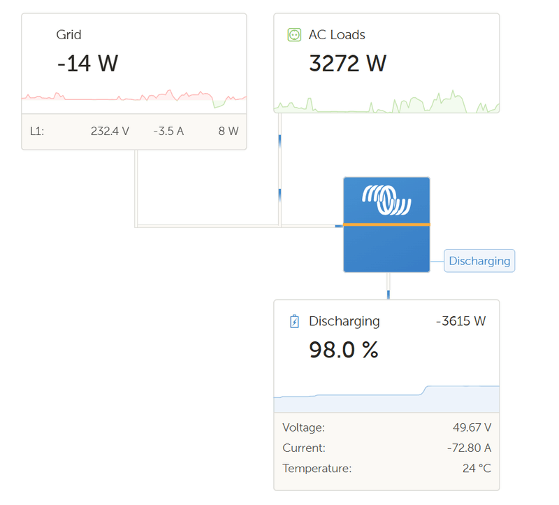

  • Jazsie
vanWalsum schreef op zaterdag 19 augustus 2023 @ 20:45:
Oke, met de schema's dus nog wat vogelen, komt in orde. En ja de BMS gaat vanuit de Pylontech.
Mijn domme fout. Ik heb net de ESS wizard opnieuw uitgevoerd, en had na de hele middag kloten de dynamic cut off op default staan van 52 volt nog. DOM! Sorry voor de overlast.
En ja, het opladen heb ik op een max voltage gezet van 51,8 volt. Tevens float en bulk veranderd.
Check onderstaan! Duimen dat we zo de eerste nacht door komen!
Op dat vermogen haal je de nacht niet 😆, niet met 10kWh accu 😉
Ook op dat vermogen zal enkel langdurig kunnen met goede koeling :)
  • vanWalsum
Jazsie schreef op zaterdag 19 augustus 2023 @ 20:53:
Haha de oven stond nog aan ;). Nu 1000 watt en in de nacht daalt 't naar 500. Ben benieuwd. Echt prachtig mooi hoe snel hij bij stuurt. Heb net een airco en een 2000watt straalkacheltje aan gezet, en binnen 10 seconden staat alles weer rond de 0 op de grid.
Ben erg benieuwd hoe morgen het laden gaat. Ga nog even bezig met de schema's en uitdokteren of het werkt icm settings vanuit HA.
Tot zo ver, dank voor de hulp en excuus voor de "fouten". We hebben weer een hoop geleerd.

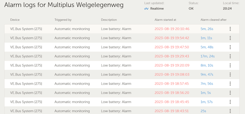

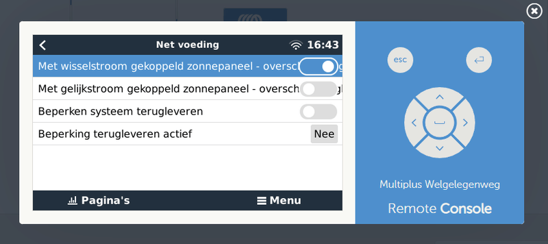

  • vanWalsum
HermanGast schreef op zaterdag 19 augustus 2023 @ 21:35:
Tsja. Ik zou persoonlijk helemaal niets aanpassen aan max voltage, float, bulk etc. De Pylontech stemt dit zelf wel af met de Victron. Zo goed als plug-and-play :) als de ESS assistent geladen is. Je zult bijvoorbeeld zien dat de laadstroom afneemt als de accus bijna vol zijn.
Je grid in/uit op 10Watt zetten en alleen de max laadstroom beperken als je niet wilt laden in de ochtend of efficiënter wilt werken (hoe rustiger je laadt, hoe beter) en verder alles aan de systemen overlaten.
Ik kreeg helaas een high voltage error uit de BMS van de Pylontech begin van de avond met de defaults. Vandaar omlaag gezet naar 51.8. Echter ga ik dit rustig nog iets opvoeren.
Nog een vraagje. Het schuifje van "met wisselstroom gekoppelde zonnepanelen". Moet deze aan of uit. Of heeft deze alleen effect als je deze heb aangesloten op de AC Out. Of is dit juist de optie die je aan moet hebben als ik enkel wil laden als er teruggeleverd wordt.

  • HermanGast
HermanGast
Exige GT3
vanWalsum schreef op zaterdag 19 augustus 2023 @ 21:46:
Bij mij staat die optie uit. En ik heb alleen de Ac-in aangesloten. Gaat prima voor laden bij overproductie/teruglevering!
