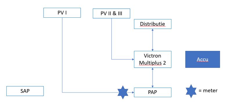

Mijn doelstellingen zijn:
1. Noodstroomvoorziening voor de gehele woning (3x25A)
2. Mogelijkheid om in de toekomst Solaredge of Enphase er aan te koppelen
3. Minimaal capaciteit om 1 dag te overbruggen (>30 kWh)
4. Makkelijk uitbreidbaar
Ad 1) het continue uitgangsvermogen is 4000W, dus dat is niet de volledige 25 A. Met een piekvermogen van 9000W. Weet iemand hoe lang dat piekvermogen geleverd kan worden. De grotere modellen Multiplus 2 lijken niet in een 3-fase opstelling aangesloten te kunnen worden.
Wat ik nu in gedachte heb is:
Afbeeldingslocatie: https://tweakers.net/i/N35TbXbbhRi0fsx1IYvIODaw80s=/800x/filters:strip_exif()/f/image/NRbXit83OG6YkZESQhxryxJR.png?f=fotoalbum_large
Zitten hier nog grote fouten in?
Wat is de toegevoegde waarde van de Lynx Shunt VE.Can
Is het zinvol om een Multiplus GX te nemen in plaats van de Cerbo GX? Of levert dit veel minder functionaliteit?
Zie https://community.victron...lus-ii-488000-3phase.html voor de discussie, maar in het kort: Je kan de 8000 modellen wel in 3-fase gebruiken, maar niet meerdere per fase. Heb hier ook 3x8000 hangen, die ik binnenkort op 3-fase wil aanslingeren.

Dat zeker. Heb zojuist besteld en ben uiteindelijk iets van 300-400 euro kwijt. Heb dan nog rail over. De SmartShunt en zekeringen reken ik dan niet mee, want die had ik al.
Zie dat het een oude discussie is en ze nog niet de moeite hebben genomen om dit in de documentatie te verwerken.
Op basis van de video's van Andy ben ik niet echt een fan van het lynx systeem. Ga nu zelf dus aan de slag met RiLine 60 en 30x10mm koper, waarbinnen ik dan ook een SmartShunt aansluit. Voor zover ik begreep heeft de Lynx shunt nog steeds wat firmware problemen. Ook mis je denk ik nog een tweede Power in/out om je accu op aan te sluiten (je hebt aansluitingen zowel links als rechts van de shunt nodig)
In de handleiding van de distrubuutor staat: "Als het Lynx-systeem een Lynx Shunt VE.Can of Lynx Smart BMS bevat moeten alle accu's altijd aan de linkerkant van het Lynxsysteem worden aangesloten en de rest van het DC-systeem (belastingen en laders) moeten aan de rechterkant worden
aangesloten. Op deze manier kan de acculaadstatus juist worden berekend."
Ik ga mij eens verdiepen in de andere opties.
Verder blijf ik Pylontech een dure keuze vinden, als je kijkt wat je voor hetzelfde geld kan krijgen met 1 avond klussen om een Seplos DIY in elkaar te schroeven. Ook zit je dan altijd vast aan het 15S voltage, ipv het "gebruikelijke" 16S.

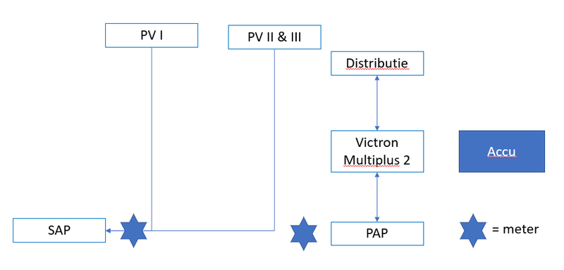

John245 schreef op donderdag 27 juli 2023 @ 20:47:
Ik overweeg op dit moment een vrijwel identieke configuratie. Alleen de "3000" variant in plaats van de "5000" variant.
Dit is goedkoper en ook de batterij-capaciteit kan minder (15 kWh ipv 30 kWh) wat ook weer in kosten scheelt.
Voor mij was dat heel erg relevant.
Volgens mijn verkoper "ga je heel anders denken over verbruik als er geen netspanning is". Je kunt/zult je verbruik aanpassen. Dit argument was voor mij doorslaggevend (plus de kosten natuurlijk).
En, wanneer er wel netspanning is maakt de Victron capaciteit niet uit.
Overigens neem ik er ook twee zonnepanelen bij die rechtstreeks worden aangesloten. Als de batterijen helemaal leeg zijn (dat probeer je te voorkomen) kunnen deze de accu's opladen tot het systeem aan slaat. Dan is er een sinus beschikbaar waardoor mijn SolarEdge met 43 panelen ook start en meer energie gaat produceren. Daarmee worden dan de batterijen weer opgeladen. Zonder zo'n starthulp blijft je systeem wachten op netspanning.
Voordeel van de zonnepanelen is dat een heleboel van het spul tegen 0% tarief verkocht mag worden.
Morgen ga ik op bezoek bij de showroom en de definitieve keuzes maken.

  • GMJansen
  • Laatst online: 10:36
MJ de Bruijn schreef op donderdag 27 juli 2023 @ 22:25:
Mocht je willen kun je natuurlijk ook een deel van de huidige panelen op een Victron DC MPPT chargecontroller aansluiten.
Dan worden de batterijen direct geladen, scheelt ook weer conversie verliezen en je bent niet afhankelijk van een sinus.
https://www.victronenergy.nl/solar-charge-controllers
Harold Halewijn laat zien dat Solaredge (standaard) niet praat meer Victron.
Dat is dus bij netuitval een groot probleem:
SE weet dan niet wanneer de batterijen vol zijn, waardoor de BMS de boel uiteindelijk uitschakeld, waardoor niks meer werkt.
De combi SE - Victron heeft hij wel beschreven en werkt, maar is verre weg van elegant:
met de relais uitgangen van de Multiplus relais aansturen die de SE dan hard uitzetten.
Dus je moet gaan knutselen met de
1) programmering + relais,
2) je moet een modbus/rs485 manier hebben om direct met de SE te praten (API's via internet werken wellicht, maar is onbetrouwbaar -internet kan ook uitgevallen zijn bij een stroomstoring in de wijk-, en zijn mogelijk ook te traag)
3) toch maar de SE op marktplaats zetten en voor de Victron solar Chargecontrollers gaan
4) verras ons :)
YouTube: Regelen van PV Omvormers

  • GMJansen
Piek is 39A, hoe doe je dat nu dan met je 3x25A netaansluiting?
Je antwoorden vind je hier
https://www.victronenergy...I-inverter-charger-NL.pdf
Let er wel op dat Watt niet gelijk is aan VA!
check dus wat je precies nodig hebt.
MP2, 5000/48 kan een piekvermogen van 9000W leveren en kan ook nog parallel en in 3 fase.
(het klopt dat MP2 >5k niet parallel kunnen, wel in 3fase)
Quattro's kunnen wel in hogere vermogens met 3 fase parallel gezet worden.
5-15k modellen
https://www.victronenergy...-EN-NL-FR-DE-ES-SE-IT.pdf
Uiteraard kunnen ze allemaal Power Assist: meer vermogen leveren uit batterijen en net samen.
Een MP2-5k kan (In jouw geval) 25A net + (5000/230=21.7A batterij = 46.7A (ruim 10kW) leveren, continu, totdat de batterij leeg is.
Overweging: als het net uitvalt zou je eventueel grote verbruikers nog (automatisch) kunnen blokkeren.

Zelf pak ik het iets anders aan: PV hangt standaard aan AC-in en enkel indien we in island mode draaien zet ik hem om op AC-out. Op die manier is er geen plotselinge piek.
PV: 49 kWp | ZB: 8kWp | WPs: 3x Pana 7J + Pana 5J + Nibe Savent + Vaillant aroSTOR + Samsung DVM S (L/L) | ESS: 90kWh/24kW + 30kWh/12kW

Wie kan mij wat advies geven voor een ESS systeem met Victron.
Situatie:
3 x 25 A aansluiting
12 x 430 Wp met 3 x Hoymiles 2000 omvormers verdeeld over 3 fase op west (elke omvormer op 1 fase)
10 x 300 Wp met 4 x Ap=Psystems microcomvormers alles op "fase 2" op zuid. Aangesloten via een onder verdeler in de schuur.
Nu wil ik "beginnen" met een Victron systeem. Zat te denken aan een 5000VA model op 1 fase.
Nu zit ik dus alleen met het aansluiten van de zonnepanelen. Aangezien dit met micro omvormers is gedaan. Deze aansluiten op de "AC-ingang" zal niet gaan.
Hoe zorg ik dat dat de Victron MultiPlus weet dat er stroom wordt geleverd en kan gaan laden?
Is hiervoor een EM24 voldoende die "ziet" hoeveel wordt teruggeleverd?
Of is het noodzakelijk dat de (Cerbo) GX weet hoeveel welke set zonnepanelen oplevert? Dan zou ik iets met MQTT kunnen gaan doen wellicht?
En aangezien op fase 2 de meeste stroom wordt geleverd, is het dan ook handig de MultiPlus daar op aan te sluiten?
  • RikHa
  • Registratie: September 2022
  • Laatst online: 10:16
Flappie schreef op vrijdag 28 juli 2023 @ 13:55:
Situatie:
Hou er rekening mee dat als je uit wil breiden dat je dan wel hetzelfde type omvormer moet hebben. Zelfde bouw serie en zelfde FW.
Hoezo, kun je die niet uit de meterkast plukken?
Je zult een EM24 bij de meter moeten hebben en een EM24 bij de Hoymiles omvormers. Als laatste nog een ET112 bij de andere paneeltje en je systeem weet alles.
Technisch wel maar voor je energierekening maakt het niet uit. Victron ESS berekent het totaal van de fases en regelt via die ene fase dat je meter op nul blijft (of welk setpoint je ook wil).

Dat moet niet, ik heb het andersom, rechts de accu's en links de omvormer. Dat kwam beter uit in mijn opstelling :).
Huh, de Victron BlueSolar MPPT 100/20 (prima voor 2 PV panelen) kost ~120,-- EUR...
1000,-- EUR is beetje overdreven :P.
Zoals @RikHa al zei kan je dit doen met extra energie meters.
Alternatief is -indien mogelijk- het opwek vermogen via MQTT sturen.
Zo heb ik het gedaan, scheelt een -dure- energiemeter.
Heb jij een voorbeeldje van hoe je die P1 data upload naar de Cerbo? Wat heb je aangezet in de Cerbo en wat hangt er aan je P1 meter en hoe is dat verbonden.
Ik heb trouwens een DSMR 4.2 meter. Die upload elke x seconden de gevens via de P1 poort. Volgens mij doen DSMR 5 meters die elke seconde?

Juist de tekst van @MJ de Bruijn die jij quote getuigt ervan dat hij dat document wel gelezen heeft. Stel dat je accu's bij afwezigheid van de netspanning leeg raken gedurende de nacht dan is er dus geen sinus op de uitgang en zal de AC-coupled omvormer niet beginnen met productie vanwege zijn anti-islanding beveiliging. Een paar paneeltjes op een MPPT zullen de accu's weer wat stroom geven. De Victron's strarten weer op en de AC zonne-omvormer detecteert weer een sinus en zal ook opstarten waarmee alles weer volgas draait.
Ik zie niet helemaal hoe 43 panalen onder de limiet van 3x MP3000 blijft. Of het moeten 200Wp panelen zijn in een oost/west configuratie met her en der wat schaduw.
De batterij en de aansluiting daarvan wat verder uitgewerkt.

Wat tegenstrijdige info op internet. Aan de ene kant wordt op internet vermeld dat je per 2 US5000's een externe kabelset nodig heb. Aan de andere kant wordt aangegeven dat de bijgeleverde kabel en de externe kabelset maar geschikt zijn voor 100A.
Afbeeldingslocatie: https://tweakers.net/i/2Jx9SPHQbsLR85hOMvJFm3S2IsQ=/800x/filters:strip_exif()/f/image/8BoSnPJNMOxnU0YN3BPDrMPH.png?f=fotoalbum_large

Ik heb een PAP en SAP.
Vaak zal deze in de stand staan zoals hieronder weergegeven dus dan zou er een energiemeter geplaatst moeten worden.

Eventueel is deze makkelijk te schakelen naar onderstaande positie, maar dan is ook de energiemeter nodig.

Maar het doel is natuurlijk om de installatie altijd in onderstaande stand te hebben. Kan ik dan een 2e grid meter plaatsen en kan Victron hiermee rekenen. Het gevaar zit er in dat ik veel op de SAP teruglever en Viictron ook gaat terugleveren (bij vijvoorbeeld hele hoge tarieven). Ik weet dat deze situatie niet vaak voorkomt, maar hoe kan ik het beveiligen?
Afbeeldingslocatie: https://tweakers.net/i/2q4WdXTCF2ZOnuqbuGmiCZX8zoE=/800x/filters:strip_exif()/f/image/fIxXrTPGXADpxeFyF06DbH7s.png?f=fotoalbum_large
  • bbbrumbrum
Kabels van PAP en SAP naar de HS'n samen door 1 CT klem laten lopen?
Daarmee krijg je de totale stroom die je hoofdzekeringen zien.
1) is lastig in de kast
2) kabel aan CT klem is te kort
3) kabel op locatie krijgen is zeer kostbaar
Had zelf al gekeken naar Modbus maar je kan de benodigde registers alleen maar lezen.
[ Voor 7% gewijzigd door John245 op 30-07-2023 06:50 ]
