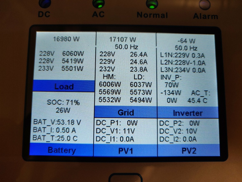

Het is compliceerder een belangrijke rol speelt bij de Deye omvormer de temperatuur, laatst kon ik bij 4-5kW load (ik heb ales op LOAD/EPS zitten) nog maar net met 210A (12,1kW), 2 uur laden (0.5C accubank =290A/ max deye =240A)
De absoluut maximale load is 13450W, maar wel heel sterk afhankelijk van omvormer temperatuur en dat kan eventueel vanuit de AUX ingang (netgebonden type inverter/generator ingang) gevoed worden
Op moment levert mijn PV nog niet zoveel dat ik echt kan testen of ik met paar kW load, ook nog gelijktijdig 17kW kan terugleveren of dat ik moet gaan schakelen en 5-6kW PV opwek rechtstreeks invoeden,

Dat is het omvormer gedeelte. De vraag is hoeveel A je door het ding heen kan trekken zonder dat accu of panelen actief zijn.
Kan ik, grid-tied, de 32A laadpaal achter de Deye zetten als er een 35A netvoeding is.

Ik wil alleen mijn netaansluiting bot kunnen afsluiten met een limiter met relay per fase, instelbaar x sec >26,1A trekt en hoemeer er overheen hoe sneller onderbroken wordt en na 5-60sec automatisch hersteld
Hebben we het over 1 fase of 3-fase (van GRID naar LOAD/EPS is 10kW wel max voor 3 fase en je kan scheef belasten als maar niet met alle fasen te samen over 12kW (45A continue gaat),

Nee, nauwelijks, paar graden, temperatuur loopt op bij laden en ontladen tot ca 50A (2500W) laden en ontladen gaat nog met passieve koeling, hger loopt temperatuur verder op,de fans worden ingeschaked als de temperatuur is opgelopen tot 50-53 graden en die zijn krachtig genoeg om hybride op 53 graden te houden tot ~10kW
Dat is een beetje vaag in de specsheet wat een 3 fase aan kan. 45A per fase of 45A totaal waarbij een 3 fase apparaat dus eigenlijk 15A passthrough doet. De single phase varianten hebben allemaal 35/40A passthrough in de specsheet staan, de 16K single phase zelfs 100A. Dan zou 3x45A passthrough voor een 10k three phase niet raar zijn.
Met een beetje mazzel kan je dan 3x25A netvoeding tijdelijk ophogen met 3x10A uit PV/BAT.

Ik zal morgen eens proberen mijn auto op te laden (3x24A) aan de LOAD uitgang van de omvormer (met GRID verbinding!).
Kan mij niet voorstellen dat dat problemen gaat geven, maar we zullen zien.

stegen schreef op maandag 6 februari 2023 @ 20:54:
Geladen voor 5 minuten @ 3x24A, geen problemen, geen foutmeldingen. Temperatuur liep ook niet op.

PCJR schreef op donderdag 9 februari 2023 @ 10:15:
Ik zit te denken aan een Deye SUN-12K-SG04LP3-EU.
Met 3x25A heb je 17kw, dus met 12kw kan ik niet volledig constant het hele huis op de backup-load laten draaien (ofja kan wel maar je kant niet je volledige 17kw benutten als je t zou willen). Heb ik nu ook niet met de Sofar. Ik kan wel wat schakelaars omgooien om grid af te schakelen en het huis via de EPS te laten draaien, dat werkt prima. Denk dat ik dat ook zo wil met een Deye.
Deze al gezien stegen in "Zelf een powerwall bouwen"
Ik wacht nog op antwoordt van Deye wat officieel de pass through continue mag hebben en hoeveel als ook 3 andere ingangen (Batt/PV/Micro inverter ingang benut worden) gebruikt worden, maar het kan wel
De Deye 12kW kan zelf met max 12kW LOAD/GRID voorzien, van GRID naar LOAD is passthrough en wat anders.
Edit je kan overigens ook van LOAD naar GRID echter heb ik alleen maar getest met laag vermogen max 500W en voor ca een uur
Heb jij een Deye 12kw hybrid 3 fase?
|| Solar 7.4kwp oostwest + 850wp zuid + Deye 12K-SG04LP3-EU + 50kWh LiFePo4 || EHVX08S23EJ9W + ERGA06EAV3H ||

De CT-sensoren zaten bij mij bij de Deye in de doos en zitten aangesloten
Ik heb op moment alleen verbruikers op LOAD (EPS) maar ik heb een ATS tussen Deye en lLOAD (EPS) voor onderhoud en dan komen ze tussen CT-sensoren en Deye terecht.
De vaste alamats voor de Deye omvormer voor de zware verbruikers CNC (router/Plasmasnijder/lasapparaat) staan nog uit,en die zitten ook tussen CT-sensoren en Deye

hi @PCJR Dat ziet eruit als een mooie config. ik heb er een paar vragen over
Welk batterij profiel gebruik in inverter je om de battery of bms aan te sturen?
Heb je een 3 fase aansluiting thuis? zo ja hoe meet je dan het verbruik op de drie fasen zodat inverter weet wat het verbruik in totaal is? (om batterij te laden/ontladen etc.) werk je met CT clamps of met een losse meter?
[ Voor 5% gewijzigd door Joost _09 op 13-02-2023 18:30 ]
  • Joost _09
  • Registratie: Februari 2023
  • Laatst online: 18-02-2025
thehog schreef op maandag 13 februari 2023 @ 18:13:
Slimme meter verteld mij zelf al de totaal opwek en totaal verbruik. Het verschil daar tussen laat ik door de accu opwekken of opladen. Kijk dus helemaal niet naar de fases. En ja dat kan betekenen dat 1 fase 10A verbruikt en de andere fase 10A levert.
Ik snap dat de fasen er niet toe doen. Waar ik nieuwsgierig naar ben is hoe het aansturen van het laden/ontladen dan precies gaat, is dat dan iets wat je continu doet, of draai je dat een paar keer per dag om het saldo te balanceren, en draai je dat in Domoticz of Home Assistent.?
  • thehog
  • Laatst online: 31-08 09:24
Joost _09 schreef op maandag 13 februari 2023 @ 18:36:
Ik doe dat vanuit Node-Red. Die krijgt vanuit mqtt (via een P1 slimme meter device) de waardes door. Daarmee bereken ik, na elke p1 bericht, nieuwe delta's. Die stuur ik dan naar m'n Sofar (ook weer via mqtt). Die gaat dan extra ontladen of laden en bij volgend P1 bericht zou dat effect gehad moeten hebben. Zo niet dan gaat ie weer verder bijsturen (net nog niet een volledige PID regeling maar zou kunnen).
Dat doe ik overigens alleen als ik de batterijen niet kan inzetten voor dynamische tarieven omdat het verschil te laag is voor winst. Dan gebruik ik genoemde routine voor 0 op de meter. En dus realtime steeds.
Als ik wel wil laden voor dynamische tarieven dan is dat in feite dezelfde routine maar dan overruled het script de max laad of ontlaad vermogen op maximaal.

  • PCJR
  • Laatst online: 30-08 22:58
Joost _09 schreef op maandag 13 februari 2023 @ 18:29:
Afbeeldingslocatie: https://tweakers.net/i/pJlo4DYEkeEOB_70P-2aqJK-2iQ=/800x/filters:strip_icc():strip_exif()/f/image/EjlRqL7YHknMs9ozAltUrNIe.jpg?f=fotoalbum_large
- werkt leuk ja, in de winter dan met de accu en Tibber. Zomers accu uit en met een hoge tlv terugleveren.
- ik heb toevallig 5 dagen nu 3 fase, maar heb nog 2 fasen niet aangesloten, moet nog wat spulletjes bestellen en wat 3 fase aardlekautomaten, en nog alles netjes verdelen :+
- er komt dit jaar dan ook een 3f hybrid inverter en de 1f HYD5000EP staat te koop. De 3f inverter heeft 3 CT klemmen op de hoofdschakelaar en meet dus precies wat het huis verbruikt.
[ Voor 16% gewijzigd door PCJR op 13-02-2023 20:42 ]
