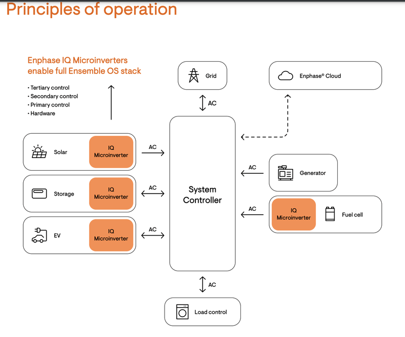

Zag op de enphase website dat ze intern ook hun micro-omvormers gebruiken voor de aankomende v2g lader en voor hun accu.
Zou dat ook een goede optie zijn voor een zelfbouw systeem?
Bij het compleet systeem van enphase maakt die bij stroom uitval dan ook een "microgrid" en zorgt die ervoor dat je zonnepaneel omvormers ook weer kunnen werken.
Afbeeldingslocatie: https://tweakers.net/i/-B3aIjjyvuwhqv2A4AtpZvKrrsc=/800x/filters:strip_exif()/f/image/Ru8oVEmB2sWKRgAe67Vb7U4Y.png?f=fotoalbum_large
Afbeeldingslocatie: https://tweakers.net/i/xFM0jkI3Ju_wo0nozT370Fkt2JE=/800x/filters:strip_exif()/f/image/iOyM6B4NBKJAWS1STebj36Ek.png?f=fotoalbum_large
11.635 Wp Solar edge. 7kW Lucht-water, 5kW Daikin Lucht-Lucht, lucht WTW, VW Passat GTE, Home Assistant
  • PCJR
  • Laatst online: 30-08 22:58
Kan ja, klinkt allemaal fancy. Maar t klinkt ook als een truckload aan iq microinverters per huishouden als ik dat zo zie.
Ben er niet zo fan van... ik dan he :)

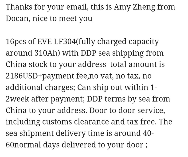

Zojuist e-mail gestuurd en per omgaande antwoord. Inderdaad geen extra kosten, DDP tot aan de voordeur. 33 cellen $ 4500. EU stock is trouwens al weer uitverkocht op dit moment.

Ff benieuwd wat 16x grade A cellen zouden kosten. Gwn voor een 48v setup. Mag 300 tot 380Ah zijn.
Ter info: 16 cellen van 304 Ah hebben mij 2206 euro totaal bij Docan gekost. betaald 1 februari 2023, ontvangen 7 februari 2023.
Grade A, Eve.geleverd uit magazijn Polen.
Handig om in het contract de specifieke bepalingen op te nemen, zoals
The cell is a Grade A cell.
Manufacture year is 2022
Original QR code is intact
Nominal capactiy is 304 Ah, this will guarantee a fitst test cycle of around 317Ah
Voltage is 3.2V or higher (cell voltage between cells is <0.05V at arrival)
Free flexible busbars and nuts
The buyer has the right to test every cell when it arrives to claim any defects that they might have.
The test period is 6 weeks after recieving the cells.
When the cells are physically damaged or do not meet the voltage, capacity or inpedance critaria, the seller will send replacement cells at there own cost (including all fees)
Recieving the order within 20 days of payment

Joost _09 schreef op donderdag 16 februari 2023 @ 14:36:
Mooie prijs, begreep alleen dat EU stock alweer op is :'(.

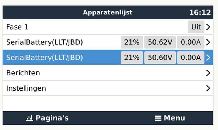

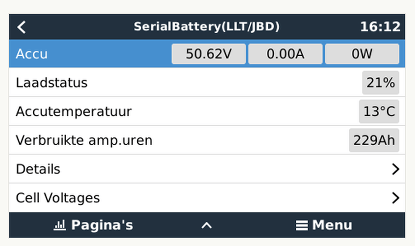

  • KC27
Commander69 schreef op woensdag 22 februari 2023 @ 09:18:
Ik heb een aantal vragen. Ik heb mijn cellen binnen een moet ze gaan balancen. Kan ik daar mijn voltcraft voeding 20A voor gebruiken? Ivm en max rimpel spanning oid bij zware belasting? Of draaf ik dan door in mijn gedachtegang?
Duurt wel wat langer op 20A maar ik heb wel wat tijd.
Wat is op dit moment het beste BMS dat er te krijgen is die je met de extra driver rechtstreeks in je victron apparatuur kan uitlezen?
Verder vraag ik me af hoe het dan werkt als ik nog een batterij ga maken in de toekomst. Hoe koppel je die dan aan de victron zodat ie beide kan uitlezen?
Het mooiste is zoals anderen ook al schreven waarschijnlijk een shunt.
Ik heb 2 x JBD bms (samen met de cellen gekocht bij Amy). Via de RS485 uitgang, 2 x RS485 USB converter en een powered USB hub aangesloten op de Multiplus II met een GX-kaart.
Ik krijg de data van beide binnen op de remote console en de Victron app, dankzij een opensource driver die je kunt installeren in Venus OS: https://github.com/Louisvdw/dbus-serialbattery (is nog in ontwikkeling). Deze driver werkt ook voor een aantal andere bms merken (lees de README.md).
Afbeeldingslocatie: https://tweakers.net/i/D18yudEUZToJ_wykF6d3lhr7GwU=/full-fit-in/4000x4000/filters:no_upscale():fill(white):strip_exif()/f/image/FJfgyzPCqwAdsBtlVUBY00lg.png?f=user_large
Afbeeldingslocatie: https://tweakers.net/i/swndB5X1vNi-T7hNrd87huj_s60=/full-fit-in/4000x4000/filters:no_upscale():fill(white):strip_exif()/f/image/BGK7PjOwkqZ9TegSqVUodY8H.png?f=user_large

Ik ben in contact met Amy van Docan. Iemand nog een suggestie voor een vergelijkende offerte mbt levering van prismatic cells? (DDP uit China is geen bezwaar)
Aanvullende vraag:
Als ik een batterij van 16s1p Eve 304Ah LiFePO parallel aan een busbar verbind met een 16s3p 100Ah LiFePO batterij, beiden met eigen Bms, welke problemen zoek ik dan op? In principe is de capaciteit nagenoeg gelijk en is de interne weerstand bij batterij 2 groter. Heeft die hogere interne weerstand effect op de andere batterij?

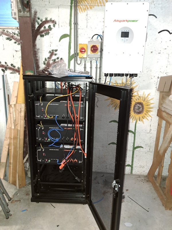

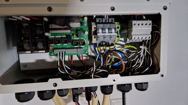

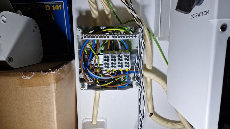

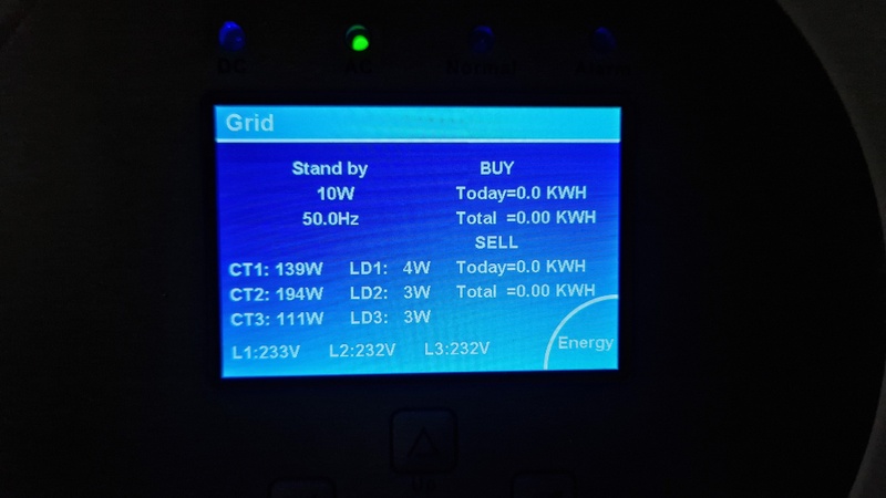

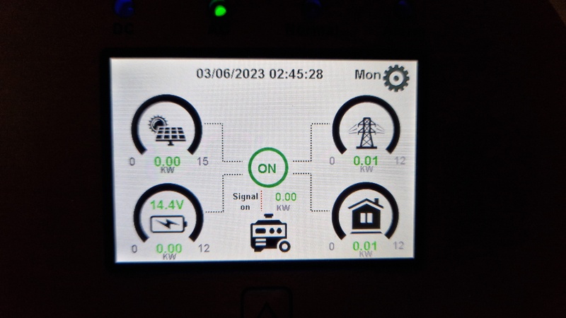

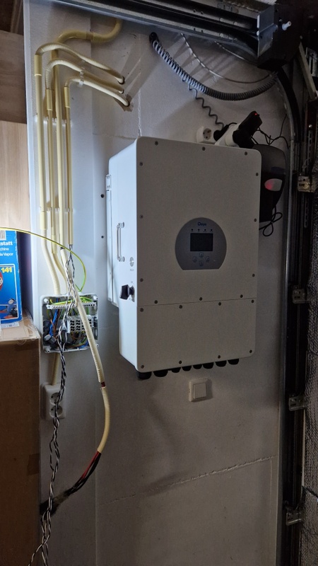

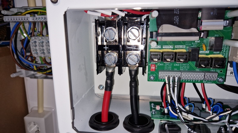

  • PCJR
Afbeeldingslocatie: https://tweakers.net/i/N2CXgbhEb7canQSRJv8zd03GWX8=/x800/filters:strip_icc():strip_exif()/f/image/Rv2XB06bSLOfDDKSm18B9OSx.jpg?f=fotoalbum_large
Afbeeldingslocatie: https://tweakers.net/i/ZW9S62VWgyukUj866Q8w5bYMFN0=/800x/filters:strip_icc():strip_exif()/f/image/TZq8gurWhi26fxb92AxXf9cU.jpg?f=fotoalbum_large
Afbeeldingslocatie: https://tweakers.net/i/jNex9RqN7ChFvZdKgjRNdjMSp4M=/800x/filters:strip_icc():strip_exif()/f/image/bTctR7eEgLilTmTJ0LGT5nNG.jpg?f=fotoalbum_large
Afbeeldingslocatie: https://tweakers.net/i/Da1-6IW6fXi74Nm4amSZQEMYbxw=/800x/filters:strip_icc():strip_exif()/f/image/hltyfRbZR1hjQDIkHRkxFBl8.jpg?f=fotoalbum_large
Wat een bak!
Doorlus blokjes gaat nog en HS worden.
We gaan zo de eerste power on doen. Heftig :)

  • PCJR
En we zijn on-air!
Afbeeldingslocatie: https://tweakers.net/i/9DHshTGgSoDMSbryf0-JR7ZJLnU=/800x/filters:strip_icc():strip_exif()/f/image/YbxdlnpO4JTR42wBSbia9JQT.jpg?f=fotoalbum_large
Afbeeldingslocatie: https://tweakers.net/i/wr7myuiBeUXLnttBaOtjgMmPD9g=/800x/filters:strip_icc():strip_exif()/f/image/dMqe7qMxFhFJENoz2dlC6KBS.jpg?f=fotoalbum_large
Afbeeldingslocatie: https://tweakers.net/i/UjtRrbCfyz1zeVkOfqh0HXbDRXo=/800x/filters:strip_icc():strip_exif()/f/image/DfdPyaBkc1Yg3tleSNfRuc9x.jpg?f=fotoalbum_large
Ik zie nog geen pijltjes lopen. Wat zijn de settings nu die perse moeten? (Voor NL grid bv...)

  • PCJR
stegen schreef op zaterdag 4 maart 2023 @ 13:33:
Tip: zet Beep in het Basic setup menu tijdelijk uit..
Als je de Grid settings aanpast of batterij aan/uit zet in het menu dan gaat ie heel irritant piepen.
De meeste foutmeldingen verdwijnen vanzelf, maar soms moet de inverter uit en dan weer aan.
Ik heb Grid mode op VDE4105 ingesteld.
Frequency 50Hz
[ ] IT system-neutral is not grounded (geen vinkje)
VDE4105 ok
50hz ok
Phase type? 0 120 240?
Grid level LN 230 LL 400

  • Nienix
  • Laatst online: 30-08 21:27
Afbeeldingslocatie: https://tweakers.net/i/ESVGKQ999Cl3SaegiKM0jj3dQDo=/x800/filters:strip_icc():strip_exif()/f/image/kRIzSRDkLLe9SCYSFDHzt8Zq.jpg?f=fotoalbum_large
Bij mij hangt hij ook. Maar nog niet alles aangesloten
Ampera-E, 252x375Wp Pv Systeem, 22kWZappi

PCJR schreef op zondag 5 maart 2023 @ 19:15:
Wat een bak!
Hoeveel mm2 is de accukabel die je gebruikt?
Ziet er verder goed uit, inderdaad wel echt een beest zo te zien _/-\o_.
Woonachtig in België | 6200 Wp | eGolf 32kWh
  • PCJR
35mm2. Goed voor 100 of 150A meen ik.
Mijn Daly kan max 100A dis en 75A charge dus ruim bemeten.
Later ga ik de accu vervangen met 300 of 350Ah cellen ofzo, dan kunnen we met 50 of 75mm2 kabel naar 240A...holycrap
|| Solar 7.4kwp oostwest + 850wp zuid + Deye 12K-SG04LP3-EU + 50kWh LiFePo4 || EHVX08S23EJ9W + ERGA06EAV3H ||
  • Pat-Juh
  • Laatst online: 31-08 12:54
Pat-Juh
Patrick
PCJR schreef op maandag 6 maart 2023 @ 11:05:
Pylontech levert geloof ik 25mm2 voor 100A. Ik heb er drie op hangen voor 75mm2 en het limit ingesteld op 200A. Vond ik self een veiliger gegeven ;).
  • Jazsie
  • Laatst online: 18:27
Als ik het goed heb kan je momenteel wel niet de volle 12kW "gebruiken"?
100A is max 4,8 kW.
Maar 35mm2 kabel wordt niet warm op 100A?
Momenteel ook aan het kijken welke kabels ik moet bestellen maar wat zijn die krengen duur :+.
  • PCJR
Jazsie schreef op maandag 6 maart 2023 @ 12:25:
100A is max 4,8 kW.
Ik zou in theorie 12kW vanuit de solar kunnen trekken en dat in t huis stoppen, een auto of t grid.
Maar alles icm accu is nog capped op mijn 120Ah cellen en de kabel inderdaad (en BMS) :) En ja die kabel is na 15min 100A trekken handwarm ja, ik check regelmatig alles met de Flir One.
