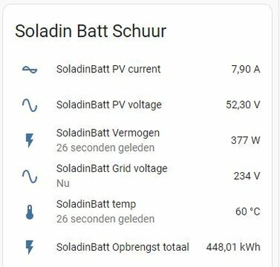

  • Willie Wortel
Ben de laatste paar mnd bezig geweest om een thuis batterij in elkaar te hatseflatsen (op amateur en hobby niveau) en daarvoor de juiste software te schrijven. Mijn uitgangspunt was low budget, losse componenten (niet alles in 1 ellende), alles instelbaar en controleerbaar, eenvoudig onderhoud, en set it en forget it, geen sjorus aan mijn hoofd.
Eerst getest en geschreven in mijn hobby ruimtetje en nu verplaatst naar het schuurtje want heb klein huisje.
Hardware
16x lf280k EVE 2040e, (48v systeem)
Daly 200amp BMS, 105e
zonpaneel mttp 5000w 150e (voorlopig 2 panelen 450w aangesloten)
lader 230v 20amp 150e
ontlader Soyo 1200piek 220e
kabels en Raspberry had ik nog.
Rasp haalt dagelijks dynamische tarieven ANWB (maar om het even) op.
Leest de Daly BMS rs485 en de slimme meter uit en aan de hand van die 3 gegevens wordt berekend (na zelf ingegeven layers via de door de rasp gehoste webpagina's) hoeveel te ontladen OF laden etc..
De rasp communiceert via rs485 naar de ontlader.
Zo kan dit systeem eigenlijk elke situatie aan en is eventueel softwarematig aanpasbaar.
Het geheel is te visualiseren door webpagina's aan te maken en te tekenen met de dashboard designer gehost door de rasp, alle eigen software host de rasp namelijk zelf, raak ik niks meer kwijt want dat gebeurt nogal eens.
Meer weet ik eigenlijk niet te melden. Groetjes.

Interessant, via RS485 regel je de terugvoeding naar het net neem ik aan.
Kosten vallen ook erg mee (accu's effe niet meegeteld).
Gebruik je dit om je slaap verbruik te dekken of doe je ook ermee handelen?
Woonachtig in België | 6200 Wp | eGolf 32kWh
  • Willie Wortel
Nou eerlijk gezegd ik denk in de zomermaanden ook terug leveren in de 'dure' uren maar in de wintermaanden zal mijn systeem niet genoeg opleveren om mijn gehele (normale) verbruik te dekken met de 2 panelen. Piek verbruik red ik zowiezo niet want heb ook een warmtepomp. Daarnaast heb ook een ander systeem op mijn dak maar die laat ik voorlopig voor wat het is want ik wil wel zeker weten dat een verandering rendabel is. Je weet het maar nooit met alle veranderingen in beleid.
o ja en ik laat de slimme meter salderen, ik haal mijn 3 fasen op en reken met 2 (in te stellen) want de fase van de warmtepomp negeer ik, als ik dus 300 watt verbruik laat ik mijn omvormer 300 leveren etc... Er zit een vertraging in van 10 secs vanwege de slimme meter telegrams die per 10 secs binnenkomen dus er zit een kleine wachel in waarbij ik iets teveel lever of te weinig. Dit is wel duidelijk zichtbaar op het dashboard.
Als het geheel rendabel is wil ik wel meer investeren.
Zal wat schermafdrukken maken, misschien kan ik wat ideeën opdoen en die erbij programmeren.

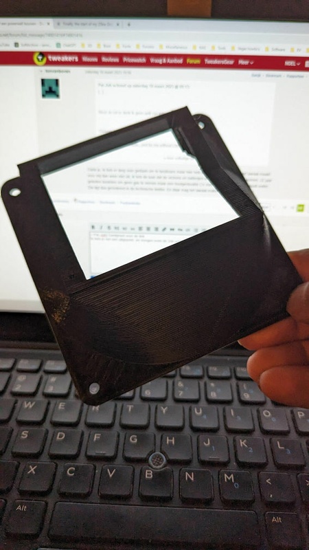

Ik heb er net een uitgeprint, en ga morgen de 2de printen.
Afbeeldingslocatie: https://tweakers.net/i/UWsSTskT69qhaXPm9dzcaiSYSvA=/x800/filters:strip_icc():strip_exif()/f/image/DIOtYtUMTsehMR5HOVuQioPo.jpg?f=fotoalbum_large

N0EL schreef op zaterdag 18 maart 2023 @ 20:14:
@Pat-Juh Dankjewel voor de link.
Ah nice! Hoe duur is het nou om zoiets te printen? Heb werkelijl geen enkel idee..
  • N0EL
  • Registratie: November 2019
  • Laatst online: 17-09 11:59
Je mag het zelf uitrekenen, maar er zit net iets meer dan 19 meter filament in dit ding (met supports)
755 meter filament kost 19 euro.
3D printer deed er 4 uur en 30 minuten over.
De printer trekt ongeveer 70 watt.

  • Laatst online: 17-09 18:04
Jazsie schreef op zaterdag 18 maart 2023 @ 21:43:
En hoe regel je het vermogen ala hoeveel je terug feed?
Daarnaast mag je officieel een soladin 500 niet meer gebruiken, 2de hands vragen ze 300+ ervoor...
Voor 300,-- duurt het wel effe voordat je dat geld terug "gewonnen" hebt door een iets minder efficiënter omvormer op laag vermogen.
Of mis ik iets?
Ik weet niets van dat de Soladin500 Wind versie niet meer gebruikt mag worden.
Update: gecheckt op serienummer, mijn omvormer heeft gelukkig geen 'veiligheidsprobleem'
Op marktplaats voor 50 euro vorig jaar gescoord. Inderdaad 300 euro is totaal niet efficiënt.
Vermogen kan ik serieel regelen, al heb ik hem vast staan op 'gemiddeld sluipverbruik'.
In mijn beleving mogelijk leuk 'tweakers gehalte' die ik hierbij gedeeld heb.
Afbeeldingslocatie: https://tweakers.net/i/IuYCqPmXo3PF78yG8IKCrNuJ2ks=/full-fit-in/4920x3264/filters:max_bytes(3145728):no_upscale():strip_icc():fill(white):strip_exif()/f/image/oOPqYBfR9JjY9cNmqbDBKHF1.jpg?f=user_large
