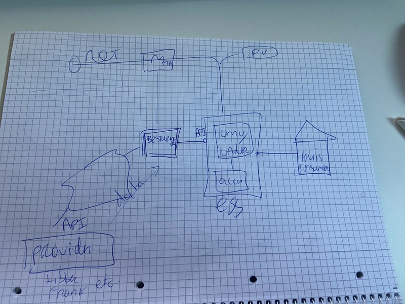

Gents, het lijkt erop alsof iedereen zelf eoa oplossing aan het programmeren is om beetje efficient energie op het juiste moment in te kopen en te verkopen icm providers a la tibber / frank die een api bieden om data op te halen (zodat je weet wanneer) en een ess met api om laden / lossen te sturen etc..
Maar is er niet eoa open source oplossing hiervoor ? Of een standaard integratie op HA ?
Kom wel OpenEMS tegen. Lijkt ook tibber integratie te hebben etc.. hmm intersting
Zie bijgaande schets. Ik bedoel dus hetgeen op de 'besturing' component draait..

MisterB schreef op vrijdag 27 januari 2023 @ 12:22:
Vertrouwen op je eigen meting en dat doet niet iedereen met zelfde hardware en lang niet altijd op zelfde manier en voor gegevens die van je van internet nodig hebt zorg voor een backup
Zoals uurprijzen Nordpool/Entso-e/API
Als voorbeeld
Ik heb 3 weken geleden aan de bel getrokken bij Tibber dat API stuk is en grote twijfel over app
Krijg bevesting dat bij de developers ligt maar dat ze nog druk zijn met prijsplafond en lagere prioriteit heeft
Opgegeven moment meldt Wouter zich ook in de threat met " voor rekening betaal je wat de app aangeeft en niet de API omdat de laatste uit wisseling over de API ging.
Nauw, Nee niet van plan
En als voobeeld gegeven, in zelfde uur 1kWh afgenomen en 1kWh teruggeleverd (eigenlijk 3Wh meer) welke Wouter kon gaan volgen.
Vanmorgen zie ik dat lijkt dat voor app opgelost is,
Maar API is nog knudde, zijn meer dingen die niet meer goed zitten
(zitten fouten in meterstanden uitlezen en daarop verbruik bepalen, zit er inmiddels 80% naast)
Sinds paar dagen is totaal maand verbruik zelfs hoger dan de meter telwerk in zijn levensduur tot nu gemeten heeft en is uitlezing door netwerkbeheerder.
API dag verbruik of uur verbruik klopt ook lang niet altijd (afwijking van paar honderd kWh te veel gezien maar ook op een dag (23-1) tot 228kWh minder, ik heb wel een thuisaccu maar niet zo'n krachtige 8)
Ze hebben nodige extra moeten doen voor prijsplafond en dan gaat er weleens wat stuk.

Hmm, ja valt of staat met robuuste api van de provider
gaat er denk ik met name om dat de data actueel en betrouwbaar is want daar basseer je op of je gaat gebruiken of terug leveren op dat moment.. of de totalen kloppen is wel uit je meter te halen en die data heb je toch al wel
maar je moet idd zelf al wel op uurbasis je data verzamelen en vergelijken om te checken anders wordt het een oncontroleerbare mess en dus ook de tarieven van dat moment bijhouden
maar de vraag ging meer over het platform om eea te automatiseren (dus api provider uitlezen, meter standen uitlezen en api van je ess besturen / uitlezen)
ps - gebruik ook data van slimemmeterportal.nl om te checken (die zijn per 15 minuten hoog/laag leveren terug leveren van hele jaar in csv format - heb voor paar tientjes life-time abonnement (daramee kan je die data downloaden)

Probleem is dat iedereen verschillende hardware gebruikt.
Om dat allemaal in een pakket te hebben en te ondersteunen is een full time job.
Een algemene add-on voor HA dat via sensoren werkt oid zou wel handig zijn maar is er zover ik weet niet.
Ik zelf gebruik de Nordpool integratie in HA en ernaast die van Zonneplan, deze data gaat naar Node-Red waar ik alle "berekeningen" mee doe en vervolgens via HA of direct weer de ESS doet aansturen en eventueel andere groot verbruikers zoals laadpaal.
Opzet min of meer:
- P1 meter voor de 10 seconden telegram, registratie gaat naar HA maar ook naar eigen database voor administratie/controle.
- Sensorbox (ieder seconden) voor direct vebruikt, voor load balancing en als data voor de ESS.
- Energiemeter voor de laadpaal en andere groot vebruikers voor beter inzicht waar het grote deel van de energie naar toe gaat en voor administratie/controle.

en hoe vaak komt er data van de provider ?
  • Jazsie
  • Laatst online: 18:27
Bij Nordpool iedere dag rond 13u nieuwe data voor de volgende dag.
Zonneplan doet komende 8u, dat is dus wat minder handig voor goed te voorspellen maar als backup data prima...
Er zijn ook nog andere day-ahead add-ons maar vind het voor nu prima. Misschien nog een 3de toevoegen maar gelukkig is het geen ramp als je een dag geen data hebt... dat overleef ik wel :9.

aha - ze doen dat voor de volgende dag/uren -- en houden ze zich dara dan ook aan want dat is je basis voor je beslissingen? en is dat dan per uur ofzo ? -- is er geen rt data ?
zie nu idd noordpool group --- is dat een screen scraping interface dat je gebruikt .. neem aan dat ze niet for free market data beschikbaar stellen

Je kunt zonder token iedere dag rond 13 uur data bij NordPool ophalen met een api.

  • MisterB
  • Registratie: Oktober 2018
ja maar zijn die bindend ? dus de providers etc houden zich altijd aan die vooraf vastgestelde prijzen ?
  • KC27
Yep, dat is het principe van alle day ahead dynamische leveranciers.
WP: Alpha Innotec MSW2-6S | PV: 20 x 300 Wp AEG | ACCU: 2x16x280Ah LiFePO4 3 x Multiplus II 48/3000 | DYN: Tibber | Gasloos | Day Ahead Optimizer
  • MisterB
ok clear thx

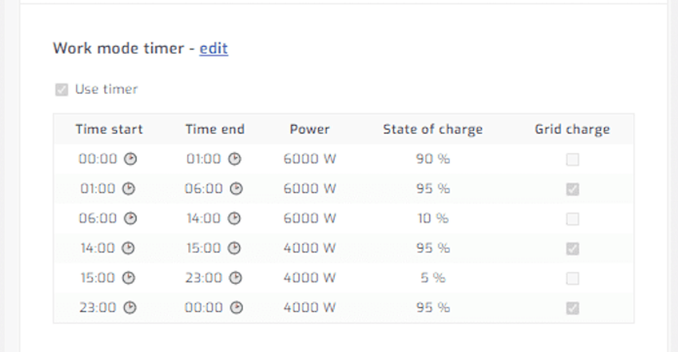

  • Domba
Jazsie schreef op vrijdag 27 januari 2023 @ 16:50:
Ligt waarschijnlijk aan mij maar wat bedoel je precies met +10% tov laadpriijs?
Ben erg benieuwd hoe men hier de aansturing doet:
- Laden wanneer prijs goedkoopst is, en dan je eigen verbruik dekken? Ongeacht de uurpijs?
- Enkel laden bij overschot PV, en dan je verbruik dekken ermee (in zover het kan).
- Bij "handelen"; wanneer doe je ontladen, wanneer de uurprijs 10-15-20 etc ct de kWh duurder is dan de prijs van het laden? Immers heb je ook energie verlies.
Mijn grootste verlies over een maand gezien is eigen verbruik van de hybride omvormer 70-75% en maar 25-30% is specifiek toe te rekenen aan het laden/ontladen van de accubank,
over totaal gezien incl PV opwek heb ik <10% verlies
Vandaag en morgen
27 januari
0-1u volledig net
1-4u accu laden tot SOC 95% (Tibber 29.8ct/kWh)
4-6u volledig net <32.8ct
6-0u volledig op Accu (uurprijs >110% >32,8ct
28 januari
0-4 volledig net <32.8ct
4-6u accu laden met 10kW (30.3ct/kWh
6-9u volledig net <33.6ct
9-12u volledig op accu >33,6ct
12-13u volledig net
13-14u laden met 10kW (nwe waarde accuprijs 30,2ct)
14-16u volledig net
16-20u volledig op accu
21-0u volledig van net (dit kan nog veranderen als prijzen 29-1 bekend zijn)

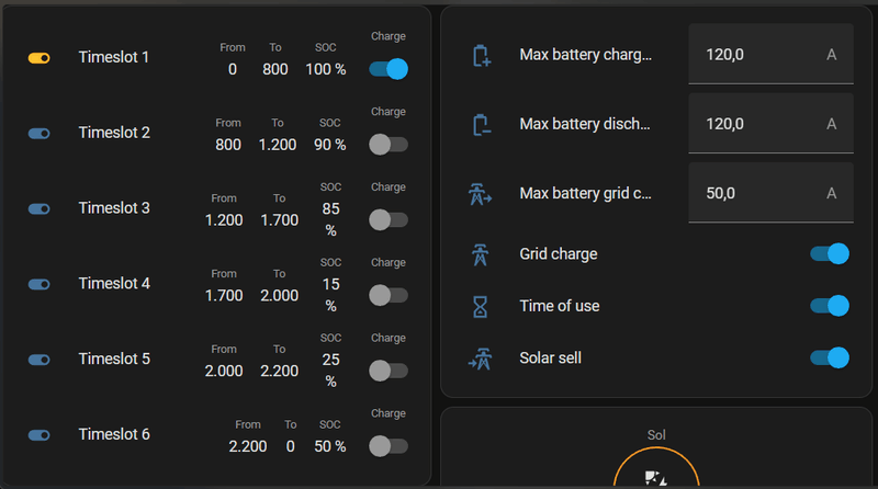

  • Domba
KC27 schreef op vrijdag 27 januari 2023 @ 17:32:
Doe jij dit met de hand of gaat dit bij jou (net als bij mij) met een script?
Ben nog bezig met script, corrigeer nu na met hand.
Ik gebruik nog Solar Assitant tussen HA en Deye omvormer
HA past gegevens in Solar Assitant aan en die doet dat dan in Deye
Solar Assistant heeft 6 time presets die deze wegschrijft in Deye
Bedoelings is wel volledig over te gaan op HA die direct in Deye wegschrijft

  • Domba
stegen schreef op vrijdag 27 januari 2023 @ 22:21:
Enkele dagen geleden was het in de ochtend zonnig, en wilde ik terugleveren (want hoge kWh prijs) ipv de accu bijladen. Maar kreeg niet voor elkaar, hij wil altijd de accu bijladen. Enig idee welke settings ik daarvoor moet aan/uitzetten?
Kan op 2 manieren
Voor beide manieren
Zero export dient uit, sell first aan.
Zero export power op nul
Max Sell Power dient een waarde te hebben
Je kan de tabel (time of use aan) gebruiken en regelen
met power van actieve tijdsperiode hoeveel vermogen accu dient te leveren
(voorwaarde dat grid charge voor tijdsperiode niet aangevinkt is), dan gaat deel naar load en wat te veel is wordt teruggeleverd en als je SOC-mode gebruikt, wordt alleen max deel van accu gebruikt,zolang SOC hoger is dan dat percentage wordt accu ingezet
de andere is Time of Use tabel uitzetten en direct regelen via max sell power
Max is nu afhankelijk van
-BMS max setting
-Max discharge setting in Deye
-je hebt nu geen bescherming dat maar tot x% SOC wordt ingezet.
Als je time of use vinkje weer zet ga je verder met ingestelde presets

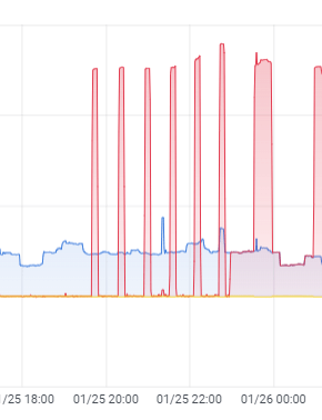

Deye mensen, ik heb wat vreemds, er wordt steeds heel kort ca100W uit de batterij gepakt. Ondanks dat bij time-of-use vermogen op 0 staat (voor alle 6 de intervallen). Batterij is daardoor dus 47V ondertussen en dat terwijl min voltage op 49V staat...
Iemand dit al eens meegemaakt? Is dit een bug in de firmware misschien, ik zit nog op C027, update is wel al aangevraagd.
Over firmware opties, de nieuwe Deye Cloud app heeft nu ook een firmware update functie, alleen zijn er nog geen firmwares te downloaden.

In 031C is een continue gebruik van vermogen uit accu die ik ook zie met ampere tang.
Onderstaand is van deze namiddag met wat PV opwek, waar die ook nog ca 25W pakt van de DC komende van de PV voor eigenverbruik op moment die PV er niet is haalt die meer uit de accu, wat het zo moeilijk maakt om greep te krijgen op eigenverbruik van de hybride omvormer.Afbeeldingslocatie: https://tweakers.net/i/TSGG-nbeTDaauWKR4TI4bkPwyCU=/800x/filters:strip_exif()/f/image/gpcugI00DNsg7fL3RJID2bTv.png?f=fotoalbum_large

Bedankt, het is dus zonder pv aangesloten (wel omvormers op generator/micro poort) en ondanks dat de min V van batt is gepasseerd :|
Heb nu discharge op BMS uitgezet maar vraag mij af hoe leeg hij de batt zal maken? zal vandaag niet 0 zijn trouwens, vanaf 1 uur 16c :P

(Batt gebruik was waarschijnlijk van mijn modbus gerommel, gebeurt nu niet meer)..

  • mahagen
  • Registratie: November 2022
  • Laatst online: 10-06 11:07
thehog schreef op maandag 6 februari 2023 @ 09:47:
Heb je een linkje? Bedoel je werkelijk realtime (alsin 'ik wil NU 3000W energie opslaan of ontladen') of het programmeren van de schedule?
Ja, je kan alle 6 de tijdsmomenten remote programmeren, dus ook NU (geforceerd laden kan desnoods ook zonder schedule).
Via HA:
Afbeeldingslocatie: https://tweakers.net/i/Tqk0gWQuKozpcoOAaFbAYyuXDoY=/800x/filters:strip_exif()/f/image/uSnXEpCQzKod8uo6y1NUwUz6.png?f=fotoalbum_large
Via SA:
Afbeeldingslocatie: https://tweakers.net/i/VvfCUyPJHVOF9wMTlfIQYHR91uc=/full-fit-in/4000x4000/filters:no_upscale():fill(white):strip_exif()/f/image/H28FkJHgb3BIbSGzMYOOeNr9.png?f=user_large
De opties werken als volgt:
- Bij grid charge aan.
Laden vanaf grid van start - end met vermogen x tot state of charge is bereikt (of voltage in mijn geval)
- Bij grid charge uit.
Ontladen (0 op de meter, geforceerd ontladen zit ergens anders) van start - end met max vermogen x tot state of charge is bereikt.
Voor de linkjes:
Voor HA zijn er 3 plugins, zelf gebruik ik sinds dit weekend een esp32 met deze repo:
https://github.com/klatremis/esphome-for-deye
Vind dit echt een hele mooie cleane maar ook eenvoudig aan te passen (register/sensor erbij/eraf) oplossing.
Verder heb ik gebruikt (omgebouwd naar 3fase) de al eerder langsgekomen repo van KellerZa
https://github.com/kellerza/sunsynk
In de comments van deze repo is ook een node-red flow, heb ik ook geprobeerd en werkt alleen vind ik het aanpassen van de settings daarmee niet prettig. Dit gebeurt in bulk, 1 setting niet goed bekeken en je hebt een probleem.
Voor SA zie https://solar-assistant.io

  • mahagen
jadjong schreef op maandag 6 februari 2023 @ 10:25:
Let er op dat je met externe 230V omvormers een grotere accu en omvormer nodig hebt als je ze wilt laten werken bij uitval van netspanning. De stroom die vloeit tussen het moment dat jouw (Deye)omvormer roept dat de 230V terug moet schakelen en dat er daadwerkelijk terug geschakeld wordt moet wel ergens heen. Normaal vloeit dat richting het net, maar nu moet dat in huis kwijt.
Klopt, bij batterij vol en of te weinig verbruik in huis is er te weinig belasting en zal de spanning van de externe omvormers stijgen en zullen ze (1 voor 1 uitvallen). Niet een groot probleem overigens, op dat moment wordt je accu gebruikt, na een tijdje zakt de spanning en komen de omvormers vanzelf weer online (om het hele verhaal te herhalen).
Deye 8K-SG04LP3 (16x230Ah + JBD-BMS + Proxmox HA-ESP32) 4.5kWp (Deye SUN1600G3 + Enphase iq7a)

  • mahagen
Polderdijk schreef op maandag 6 februari 2023 @ 10:30:
Weet je zeker dat je micro omvormers wil hebben, dan krijg je namelijk extra verliezen. PV DC -> Micro AC verlies, en dan weer van AC -> Accu DC verlies.
Beter is dan om diverse stringen te maken met je panelen, die zo gunstig mogelijk met je schaduw meegaan. Deze zet je gewoon op een Victron SmartSolar en dan heb je iig niet de dubbele verliezen en door de verschillende stringen ook minder last van schaduw.
Je kan de strings ook rechtstreeks in een Deye stoppen, die heeft minimaal 2 MPPT echter wel voor lange strings, opstart spanning 170V dacht ik.

  • thehog
  • Laatst online: 31-08 09:24
mahagen schreef op maandag 6 februari 2023 @ 10:29:
Ok thanks. Dus via programma sowieso (wel benieuwd hoe snel hij daar dan op reageerd als je de huidige draaiende programma veranderd). Maar je zegt ook geforceerd zonder schedule. Hoe doe je dat dan? Ik zie nergens in de modbus beschrijving dat dat mogelijk is.

  • mahagen
Jazsie schreef op maandag 6 februari 2023 @ 10:53:
Nice, je kan nu ipv op de omvormer zelf de schedules instellen via HA, dat is al een goede stap inderdaad.
Maar nog zie ik nergens hoe je -realtime- command kan sturen dat ie X watt moet laden/ontladen.
Ik stuur ieder seconde naar mijn Victron wat ie moet doen (laden/ontladen/wachten etc).
Alle registers die je wijzigt worden real-time verwerkt dus als je dat elke seconde wilt wijzigen dan doe je dat. Bij mij staat hij op elke 5 sec.
Ik laad trouwens per uur, prijs is ook per uur dus geen behoefte aan per seconde.
  • mahagen
thehog schreef op maandag 6 februari 2023 @ 11:03:
Zie je kans om dat te testen en ook hoe snel hij dan reageert hierop (plus ontladen)? Dat maakt dan de Deye eindelijk echt een goed alternatief voor Victron en Sofar voor wie dynamische wil laden/ontladen.
Het kan zeker, zelf al eens gedaan en is gewoon direct.
Wat is het voordeel ten opzichte van een schedule instellen? Ik wil niet NU laden, maar straks als de prijs laag is.
