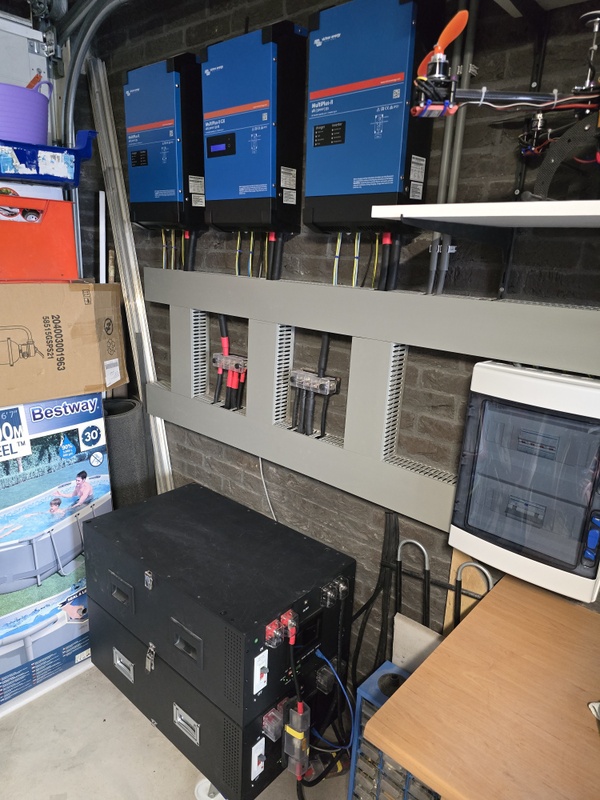

Hier bijna klaar met ontladen. Accutemperatuur nu 25 Deg/ C.Q schreef op dinsdag 1 juli 2025 @ 17:53:

@q ik sta nu 6 kw terug te pompen en de warmste mp = 43 graden en de accu 28 graden,
@habbekrats Hoe meet je de temperatuur van de multiplus?
Lekker koele boel bij jullie. Hier is de garage inmiddels aan het afkoelen. Maar dat was zojuist 33 graden, nu nog "maar" 30. Cellen zijn 30-35 graden. Ben nog aan het terugleveren. Circa 40-45A per pack.
Vanaf 40 graden cell temp throttle ik CCL en DCL terug.

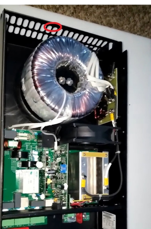

Bij elke multiplus krijg je een tempsensor ingegoten in een kabelschoen, deze heb ik boven in de uitblaasopening van elke omvormer gemaakt. Helaas stelt Victron de interne tempsensor niet bv via nodered beschikbaar.
Dat heb ik ook gedaan, en vandaag werd die temperatuur zo'n 40 graden bij een omgevingstemperatuur van 22 graden (kelder).habbekrats schreef op dinsdag 1 juli 2025 @ 22:59:
Ik heb extra LM335 sensoren op een bout van de ringkerntrafo en op het koelblok van de mosfets geplaatst. Die laatste werd ook zo'n 40 graden, maar de trafo werd vandaag na een paar uur laden met 60A zo'n 85 graden!
De sensor in de kast of buiten de kast geplaatst? En waarom bij elke omvormer? Zit er bij 3 fase een groot verschil in temp tussen de omvormers? Wat doe je vervolgens in NodeRed met de temp data?habbekrats schreef op dinsdag 1 juli 2025 @ 22:59:

Hier zit ik standaard op 39c met 3x multiRS niet te doen deze warmte.Q schreef op dinsdag 1 juli 2025 @ 22:27:
Bij een kennis heb ik gezien dat z'n accu (op zolder) tegen de 40 graden zat, maar niet voor lang. Dat zonder hoge ontlaadvermogens (geen dynamisch contract).
Mag je goed voor gaan waken, condensatoren lijden sterk onder hoge temperaturen. Zou externe koeling adviseren.a.d.s schreef op woensdag 2 juli 2025 @ 00:06:

De sensor hangtsandergar schreef op woensdag 2 juli 2025 @ 06:29:
:strip_exif()/f/image/Tdj7AQ1PuY87YAJ5wO1Ii81k.jpg?f=fotoalbum_large)
Ter hoogte van het rode cirkeltje, ik heb hem dus niet open gehad.
In nodered stuur ik het naar Influxdb. In de VRM kun je hem ook op het dashboard zetten.

Die 85 graden is alleen de temperatuur van de ringkerntrafo bovenin, daar zitten geen elco's in de buurt. De luchtstroom gaat eerst langs de elektronica en de MOSFET's onderin. Ik heb trouwens als aanvulling op de interne fan ook twee extra fan's aan de onderkant gemonteerd om de luchtstroom door de kast te verbeteren.BenSKIP schreef op woensdag 2 juli 2025 @ 08:47:

ik wil graag mijn mccbs / zekering houders / busbars weghouden van grijpgrage (kinder) handjes. Heeft iemand hier goede voorbeelden voor?
Ik denk zelf aan om een abs doos te McGyveren zodat ik wel bij de mccbs kan als hij gesloten is. Maar dat de rest achter de plastic behuizing zit.
Als je de Victron busbars gebruikt heb je zaken netjes afgeschermd en in 1 zitten zonder dat je zelf met ducttape zaken in elkaar hoeft te plakken.djoenez schreef op woensdag 9 juli 2025 @ 08:19:
De Victron Energy Lynx DC Distributor (M8) heeft zekeringhouders erin en de Victron Energy Lynx Power In modulaire DC-busbar (M8) is alleen een bus bar.

Dan nog een vraag (ik zou kunnen zeggen laatste vraag, maar who am i kidding?). Ik twijfel tussen deze 2 opties:
1. Dyness G2 pro batterij (met DC switch) ---> MCCB ---> busbar ---> hoofd smeltzekering ---> Deye
Of:
2. Dyness G2 pro batterij (met DC switch) ---> De Victron Energy Lynx DC Distributor (zekering-busbar-hoofd smeltzekering in 1) ---> Deye
Optie 1 heeft het voordeel dat ik altijd de batterijen kan afsluiten, ook al geeft de DC switch van de batterij er de brui aan. Nadeel is dat de MCCBs die ik zie niet goed afgeschermd zijn bij de aansluitingen en 2x meer overgangen/kabel (oftewel meer warmte/risico op problemen).
Optie 2 is netjes, goed afgeschermd tegen perongeluk aanraken. maar mist de optie om de batterij van het circuit af te halen mocht de DC switchses een issue hebben.
Ik waardeer jullie input zeer, ik heb in mijn omgeving weinig technische mensen waarmee ik kan sparren en dit is mijn eerst 48V systeem (ik werk zelf veel aan elektra/meterkasten - natuurkundige achtergrond). En leer veel van deze en andere topics.
Of:

@djoenez ik heb andere accu’s maar zelfde idee.
Dus accu met schakelaar dan de Victron bus bar en dan op de afgaande DC kant op de plus nog een DC schakelaar (ook Victron).
Ik kan dus de omvormer isoleren van de accu’s met de losse DC schakelaar.
Alle aansluitingen (accu naar bus bar en bus bar naar omvormer hebben hun eigen zekering) en dan kan ik elke accu mechanisch afschakelen met de schakelaar op de accu box en ook het BMS uitschakelen waardoor ook de accu geen spanning meer afgeeft.
Zo kan ik iedere DC component (ik maak gebruik van 3 Victron omvormers) individueel spanningsloos maken (vwb DC) en is iedere kabel minstens 1 x gezekerd en dus beveiligd voor kortsluiting.

3x Victron MP2-5000 | 52.5 kWh thuisaccu | 9.600 Wp Zonnepanelen | Gasloos | WP Boiler | Lucht-Lucht WP
Heb jij nog steeds die battery monitor uitstaan?Flappie schreef op dinsdag 8 april 2025 @ 11:15:
Ik liep een tijdje geleden tegen exact dezelfde problemen aan met met MP2 5000VA en 314Ah cellen met JK-BMS. Bij mij was de oplossing om inderdaad DVCC aan te zetten. Ik heb alleen de optie voor "Limit managed battery charge voltage" uit staan zodat het JK-BMS de vraag stuurt voor het voltage.
Ook moest ik "Battery monitor" uitzetten. Als ik die aan had staan ging bij mij een rood lampje voor "Low Battery" branden op de Victron MP2. Ik vraag me af of die settings qua voltages e.d. in VEConfigure wel iets doen als je onder "Controlling BMS" je JK-BMS selecteert. Want volgens mij regelt het JK-BMS dan alles en doet de Victron niets meer met zijn settings.
Ik ben dit weekend live gegaan met mijn systeem, en heb regelmatig op de MP2 op (L1 enkel) de low battery warning.
- leeg -
Ik heb de battery monitor op mijn JK-BMS gezet ipv de Multiplus. Dat was de oplossingluigi87 schreef op maandag 14 juli 2025 @ 17:00:
Thanks voor het delen. Hier ook omgezet. Kijken of dit het oplostFlappie schreef op maandag 14 juli 2025 @ 18:01:
- leeg -
