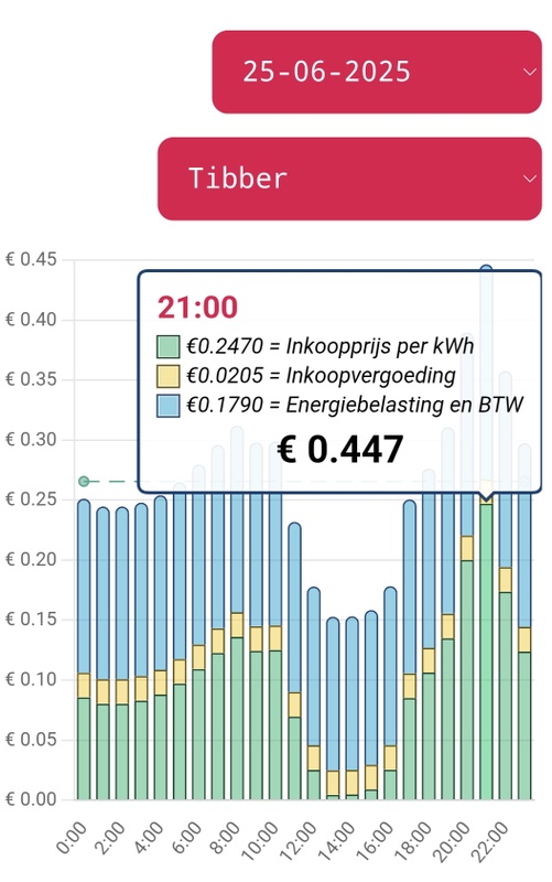

Bij niet zelfbouw zit de kostprijs op ongeveer 3,8 cent per kWh (Deye RW-F16 gegevensblad: "Energy Throughput: 52.5 MWh): aanschaf € 1949 / 52500 = 3,71 cent per kWh.
Zolang het verschil tussen de laagste en gemiddelde prijs groter is dan € 0,038 * 1,333 (bij een matige round trip efficiëntie van 75%) = € 0,0507 cent, is er wat te verdienen.
Vandaag: gemiddeld 0,09 en laagste 0,05 = geen verdienste
Gisteren: gemiddeld 0,10 en laagste 0,00 = winst
Eergisteren: gemiddeld 0,06 en laagste 0,00 = winst
23 juni: gemiddeld 0,04 en laagste -0,03 = winst
De spread zal naar verwachting verminderen in de toekomst (door meer accu's en sturing). Echter als er een e-leverancier komt die consumenten leveranciersonafhankelijk laat profiteren van de onbalansmarkt, komen er goedkopere (kortstondige) momenten om te laden.

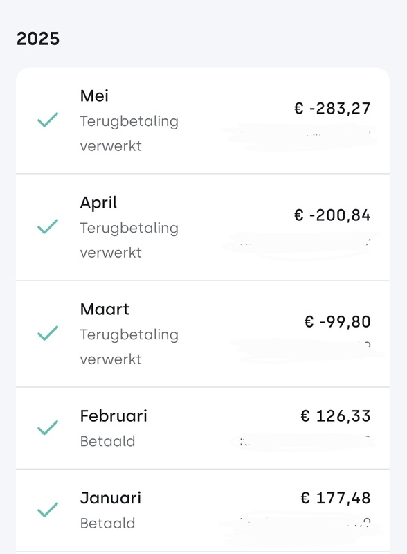

18 panelen, 7.5kwp
50kwh
accu kosten: 5500 euro
deye 12kw hybrid
gasloos, warmtepomp
winst nu juni: 215,- euro (maar komen nog een handvol dagen bij!)
Rest:
Afbeeldingslocatie: https://tweakers.net/i/3vEzNAH2tunMhEEQ1KZnUIxdtxY=/x800/filters:strip_icc():strip_exif()/f/image/v5NorWdH0Z8cWAyKsCTdqgtQ.jpg?f=fotoalbum_large

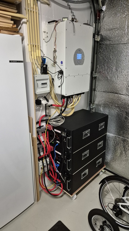

Maar mijn zelfbouw set (3x multiplus 5000 en 30kWh aan accu's) kostte me een dikke 7500 euro dus terug verdientijd misschien ergens tussen de 11 en 13 jaar. (bij gelijkblijvende energie kosten that is).
Ik vind het met name gewoon leuk en een sport. En feit dat je bij 0 import van het grid sowieso 12 a 15 cent bespaard aan energie belasting en BTW tja .. HEERLIJK.

cj1 schreef op donderdag 26 juni 2025 @ 13:32:
Gister was lekker hoor :)
Low 0,15 eur
High 0,45 eur
Afbeeldingslocatie: https://tweakers.net/i/LNT4iWI3wEGWDhjVTqO0hwB-VMc=/x800/filters:strip_icc():strip_exif()/f/image/tJfretkXCMVYLtfjnNRouJ12.jpg?f=fotoalbum_large

Het gaat niet over high en low, maar over gemiddeld en low (exclusief alle belastingen om het zicht minder te vertroebelen)
Daarbij ga ik er vanuit dat je in 1 uur kunt laden wat je in 23 uur verbruikt: 15 kWh/dag ≅ 5500 kWh/jaar.

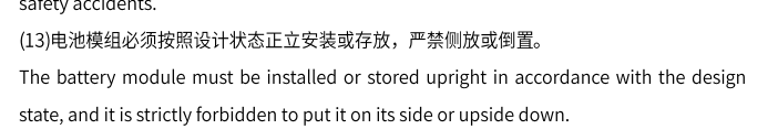

Voor de verticaal batterij stapelaars met mb31 cellen mag dit niet volgens de manual.
https://drive.google.com/...pRht2V0zLV1uyWW0fb10Odl9n bladzijde 8 onderaan.
Andy noemt het ook in de laatste video YouTube: New Yixiang Vertical DIY Kit - Great colour and design, but why is t...

Nee, het blijft niet heen en weer gaan. Nadat mijn MB31 cellen geleverd waren was ik ze meteen gaan testen. De eerste paar cellen vertoonde rare pieken. Na contact met Catherine van EVE te hebben opgenomen vertelde zij mij dat er luchtbellen tussen de folielagen kunnen zitten. Dit zou door transport gekomen kunnen zijn. Ik moest alle cellen rechtop zetten en houden, zodat de luchtbellen konden opstijgen en bij een aantal keer laden ontladen zouden de luchtbellen verder verdreven worden. Leg je de cellen neer, dan kunnen de aanwezige (of gevormde?) luchtbellen niet weg en kunnen er spanningspieken optreden. Hoe dit met andere cellen zit weet ik niet. Spanningspieken wil je niet hebben. Dat vind je BMS ook niet leuk.

habbekrats schreef op donderdag 26 juni 2025 @ 17:12:
@HyperBartVoor de verticaal batterij stapelaars met mb31 cellen mag dit niet volgens de manual.
Afbeeldingslocatie: https://tweakers.net/i/DAlp9U-IlRjrl7aU31HHrQqdzKA=/fit-in/4000x4000/filters:no_upscale():strip_exif()/f/image/lKbpYPAeyoVOMiXCxyFOVUPZ.png?f=user_large

Dan ben ik dus het proefkonijn van tweakers😁😁
Want al mijn cellen van beide batterij banken zijn mb31 en liggen op zijn kant...
De tijd zal het uitwijzen wat dit brengt👍
