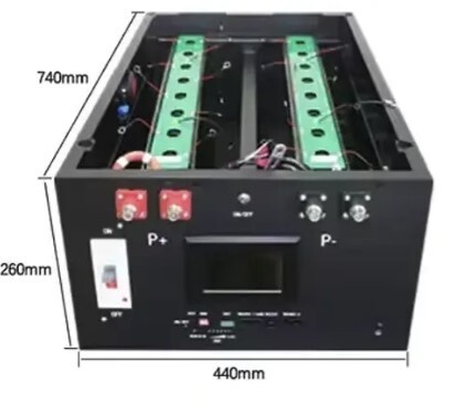

@Leipi35 @cyclone Ben het niet eens met jullie stelling(en). Als je via AliE of AliA aankopen wil doen, dan neem je daarbij het risico dat je een grade B koopt. Om dat uit te sluiten ben je nagenoeg aan jezelf verplicht direct bij de fabrikant te kopen. (Al dan niet uit een EU wharehouse)
Cellen zijn absoluut WEL te testen, maar dan moet je daarvoor weer in een batterytester (ZKETECH) investeren en ben je minimaal 10 uur per cel aan het laden / ontladen om maar iets over de cel te kunnen zeggen.
Ik verhuur mijn ZKETech wel eens. Je krijgt een volledige NL instructie mee. Je ondertekend een contractje waarin de voorwaarden voor de teruggave van de borg staan. Je betaald dan de aanschafprijs aan borg en een nader te bepalen bedrag voor 2 weken. In die twee weken krijg jij de 16 cellen echt wel getest. Lukt je dit niet, dan snoep ik per dag 1/14 deel van je borg af. Sloop je iets van de ZKETech, dan mag je hem houden en ontvang je de aankoopbon en de garantiekaart en houd ik de gehele borg. Dan mag je zelf om garantie gaan leuren. Nakijken en testen van de ZKEtech doen we samen. Is er iets beschadigd / defect dan ben je (een deel van) je borg kwijt. Zo weet ik zeker dat ik mijn aparatuur heel terugkrijg en dat er voorzichtig mee omgegaan wordt. Voordeel voor jou, je hoeft hem niet zelf te kopen en te wachten. Voordeel voor mij hij zit geen stof te vergaren.
  • Hermarcel
BenSKIP schreef op dinsdag 17 juni 2025 @ 08:58:
[...] Als ik voor mijzelf spreek, dan zou ik de Yixiang box afraden, daar heb ik achteraf teveel gedoe mee gehad. (Moest zelf een hoop zaken aanpassen om het naar spec te verkrijgen.)
Kun je hier wat meer over vertellen? Ik heb vorige week drie boxen binnengekregen en inmiddels eentje gebouwd. Het viel mij op dat de box op diverse punten verbeterd was tov de video's van Andy. Maar het was mijn eerste build en misschien heb ik wat over het hoofd gezien?

  • Pim57
  • Registratie: December 2020
  • Laatst online: 15-08 08:45
Ik heb nu 5 Yixiang V1 en V2 dozen voor vrienden in elkaar gezet en de kwaliteit is helemaal prima. :)
In de laatste V2 waren zelfs insecten horren meegeleverd voor bij de ventilatie roosters te plaatsten. Waarschijnlijk een reactie op de bevinding van Andy Off-grid-garage dat er anders beestjes door de roosters kunnen.

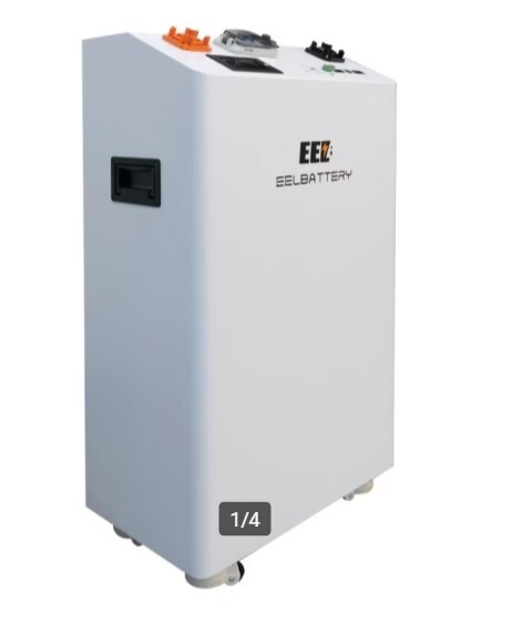

  • Japieh
  • Laatst online: 17:17
V_ger schreef op maandag 16 juni 2025 @ 22:12:
Zijn er al mensen die een Eel CCS batterij hebben?
Ik wil misschien wel de losse modules kopen en dan zelf een bms eraan hangen, maar ik kan nergens vinden wat voor een connectors erop zitten.
Yep, ik heb hier drie van staan. Als je wat foto’s wil pb me even maar ik hem van het weekend even open.
  • V_ger
  • Laatst online: 17:23
Japieh schreef op dinsdag 17 juni 2025 @ 21:47:
O, cool!

Hermarcel schreef op dinsdag 17 juni 2025 @ 14:04:
Verschillende ervaringen bij 8 boxen: verkeerde breaker geinstalleerd, schroefjes dol, gaten die niet overeen komen, roest onder de verflaag, geen busbars meegeleverd, defecte pcb busbar, defecte BMS, geen eva tape, incomplete kabelset en verkeerde kleur geleverd. Het zijn V1 boxen. De verkopers staan niet open voor verbetering en kunnen niet tegen kritiek, blijven bij hoog en laag de kwaliteit verdedigen en zijn niet bereid te compenseren, heb AliBaba moeten laten ingrijpen voor ik vervangende onderdelen / aanvullende onderdelen en compensatie kreeg. Voor mij dus geen Yixiang meer.

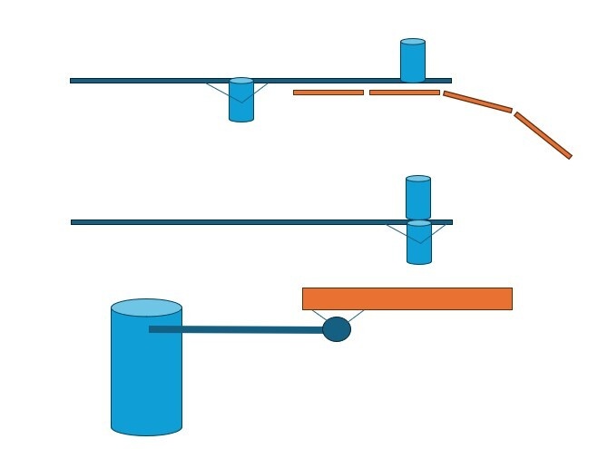

Ik heb 2x phanteks120mm die boven de sectionaal poort afzuigen naar buiten. Ik kan geen dichte luchtverbinding maken want dan gaat de poort niet meer open. Als ik thuis ben vaak poort iets open ja. Blijft lastig
2 railsjes aan het plafond, daartussen pijpje fixeren deze met beugeltjes en pinnetje in het midden verbinden zodat de bocht gemaakt kan worden. pijpje --------- ° --- poort
je hebt dan absoluut blowby, maar flow zou enorm toenemen.

BenSKIP schreef op donderdag 19 juni 2025 @ 05:28:
Sorry dit snap ik niet helemaal🤔

@PCJR Ik bedacht eerder zoiets in een vergelijkbare situatie Afbeeldingslocatie: https://tweakers.net/i/duBxJdPY3zJJQa4XY422rBCcCuc=/fit-in/4920x3264/filters:max_bytes(3145728):no_upscale():strip_icc():strip_exif()/f/image/FzzhtKq3uNdKpJvaEMc7q2CR.jpg?f=user_large
Je kan de voor / achterkant van het schuivende pijpje voorzien van een rubber stripje, zodat het iets beter afsluit. Dan kan je alsnog onder je kanaal een duct plaatsen.

Zelfbouw thuisaccu of kant en klaar kopen. Ik twijfel vanwege welke kast. Ik heb een inpandige schuur naast de meterkast. Er zit alleen een gipsmuur tussen. Breedte 52 cm en ook de diepte. Hoogte 242 cm. Dus daarin zou ik mooi wat kunnen bouwen en de meterkast zit er vlak naast. Het mooiste is dus stapelen maar de stapelkast is 74 cm diep. Dat wordt 24cm uitsteken. De andere kast op wieltjes is niet te stapelen. Ik kan de keuze niet maken welke behuizing nu het beste is.
Afbeeldingslocatie: https://tweakers.net/i/FZXi9NoeMlBU5dlYkj1lLE09Gb8=/fit-in/4920x3264/filters:max_bytes(3145728):no_upscale():strip_icc():strip_exif()/f/image/Cbl2XD9lO9LlM56Y79UPdAKe.jpg?f=user_large
Afbeeldingslocatie: https://tweakers.net/i/S-H3YMYsDq2gvK7pHUtkWbEzYBg=/fit-in/4920x3264/filters:max_bytes(3145728):no_upscale():strip_icc():strip_exif()/f/image/1W64mRgZhSRIq3k0kDCqtb0Q.jpg?f=user_large

Bedankt voor het uitzoeken! Ik ga ze morgen even bellen. Thuis heb ik maar 1 fase en om alles om te zetten naar 3 fase komen er weer kosten bij. In principe redden we het hier prima met 1 fase.
Edit: Ik ga toch maar kijken en informeren bij de netbeheerder voor 3 fase. Het is teveel gekut in deze wereld met een 1 fase aansluiting _/-\o_
De systemen welke ik op het oog heb zijn hoog voltage en 3 fase hyrbide omvormers. Dat gaat dus niet werken met een 1 fase aansluiting. Plus ik heb 20 x zonnepanelen. 1 fase is in deze tijden niet meer te doen als ik nog meer elektrische apparaten wil.

Maar deze systemen werken alleen op 3 fase hybride omvormers.Of mis ik iets?
Anders krijg ik 5 van zulke kasten laag voltage,
https://etronixcenter.com...8v-lifepo4-thuisaccu.html
