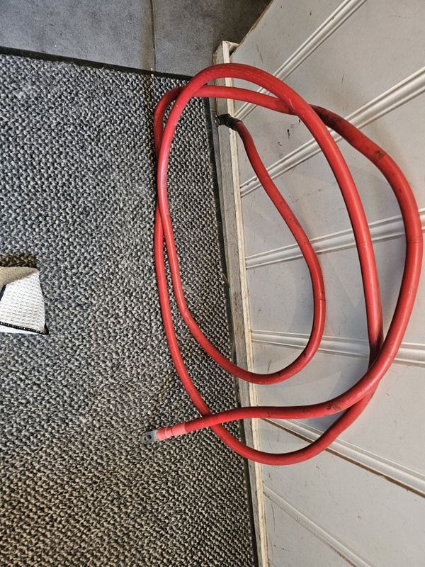

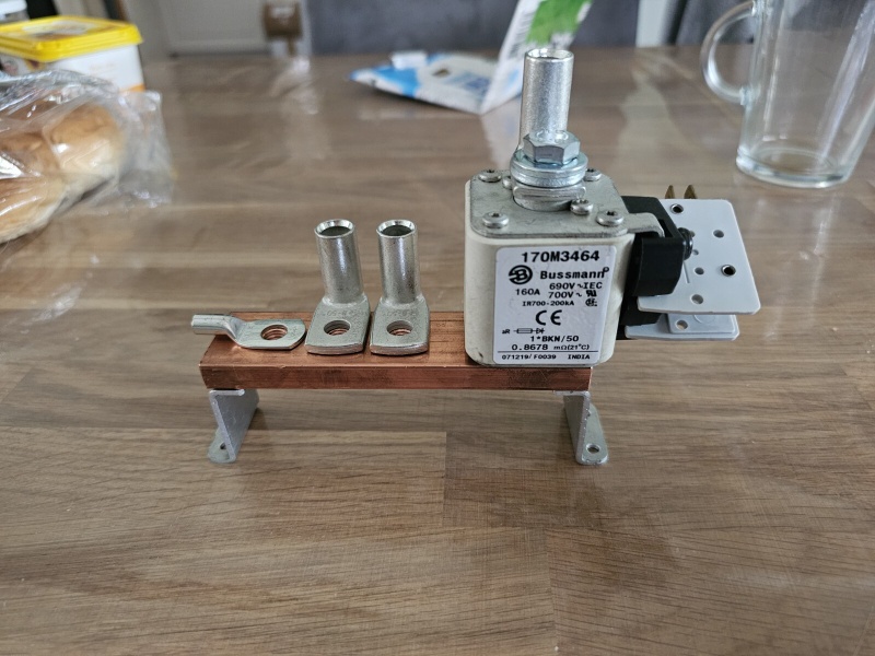

Snamkob1994 schreef op donderdag 12 juni 2025 @ 14:22:
@Leipi35 ziet er gaaf uit! Waar haal je die koperen strips vandaan en moet je daar nog iets mee doen om te voorkomen dat deze gaan oxideren bij de contacten?
Allemaal gekocht bij de plaatselijke ijzerboer.
Ze worden gebruikt in binnen klimaat , dus daar maak ik mij geen zorgen om.
Dit zijn van die dikke koper rails die in de industrie schakelkasten wordt gebruikt.
En daar wordt ook niks aan corrosie bescherming gedaan
Ook dikke nh zekeringen , nog via marktplaats 160A busman zekeringen gescoord.
Ook mooie dikke 50mm2 kabels uit een ev
Wel aluminium maar he we hebben het maar over een kabel lengte van plusminus 1 meterAfbeeldingslocatie: https://tweakers.net/i/4LDBY9buzXjKCegNDPg84SQwNtM=/x800/filters:strip_icc():strip_exif()/f/image/je5knNqCv05WSjADyGWDJfZx.jpg?f=fotoalbum_large

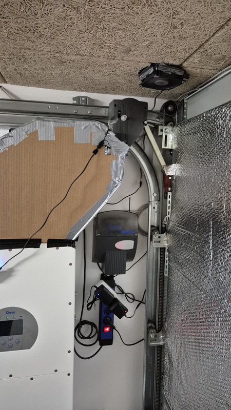

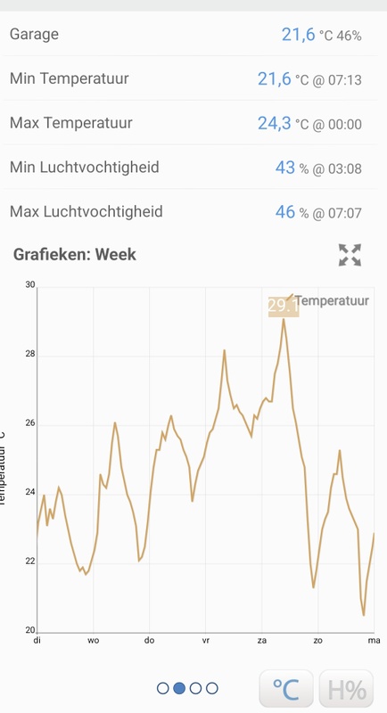

Ziet er tof uit absoluut maar een MP in een lichtdichte kast zetten samen met BMS & cellen met maar 1 ventilator erop zou niet mijn voorkeur hebben.
Ik voelde net aan mijn MP ‘s die in een relatieve koele garage hangen en vrij hun warmte kwijt kunnen maar daar komt best wat warmte vanaf.
Ben benieuwd hoe dat temperatuur technisch gaat.

cyclone schreef op donderdag 12 juni 2025 @ 16:07:
Da’s beetje te zwart wit, als je het mij vraagt.
Zit nog wel wat verschil tussen je cellen halen bij een Chinese vendor en een kant en klare stekker accu.
Ja , dat is wel zo , maar ging meer om het idee
Op zich geen probleem met de binnen temperatuur in de kast , bij vol vermogen geen degradatie .
Maar goed deze ventilator doet dan ook 159 CFM (4.5 m3/min)
Deze wordt op temperatuur en toerental geregeld .
Hoogste temperatuur op de multiplus kast 43 graden
Cellen dan zo rond de 30 graden

  • V_ger
  • Laatst online: 13:21
HyperBart schreef op vrijdag 13 juni 2025 @ 16:33:
Eerste echte warme en laffe dagen hier.
Op wat komen jullie batterijen nu qua temperatuur? Ik trap af: batterijen in de schuurzolder zitten nu rond de 36 graden met ambient temp van 32 graden.
Ambient temp in de schuur is 30, daar waar de omvormer hangt.
30-34 graden voor de batterijen. Circa 30 in de garage. En ja de boel is momenteel actief, Ik wil echt airco...

Garage temp is hier zomers ook het enige probleem (afgelopen weekend 28-29 graden), die Deye stookt dan 4 uur lang met 900w warmte de ruimte in :+ Al is dat relatief nog vrij gunstig volgens mij.
Diverse zaken voor afvoer van warme lucht, het blijft behelpen... Ik heb een fanduct gemaakt, en de warmte wordt aangezogen rechts boven, en daar richting de aanzuig fan gestuurd van de garage. Die gaat via een kort ventilatie kanaal naar buiten/voorkant boven de garagepoort. Ik weet het anders ook ff niet meer 8) Fan duct voor onderkant mee aan het testen, moet er asap nog onder.
Afbeeldingslocatie: https://tweakers.net/i/8GpdEYawx5QlUSr3J0AF7mNIaRE=/x800/filters:strip_icc():strip_exif()/f/image/U5KiDExUGBM11vsMFfzc0d41.jpg?f=fotoalbum_large
Afbeeldingslocatie: https://tweakers.net/i/cqE84he6VckqQFJhvhxR53yBrnE=/x800/filters:strip_icc():strip_exif()/f/image/rEJ6e19w07JtloK3NRGHZpJy.jpg?f=fotoalbum_large

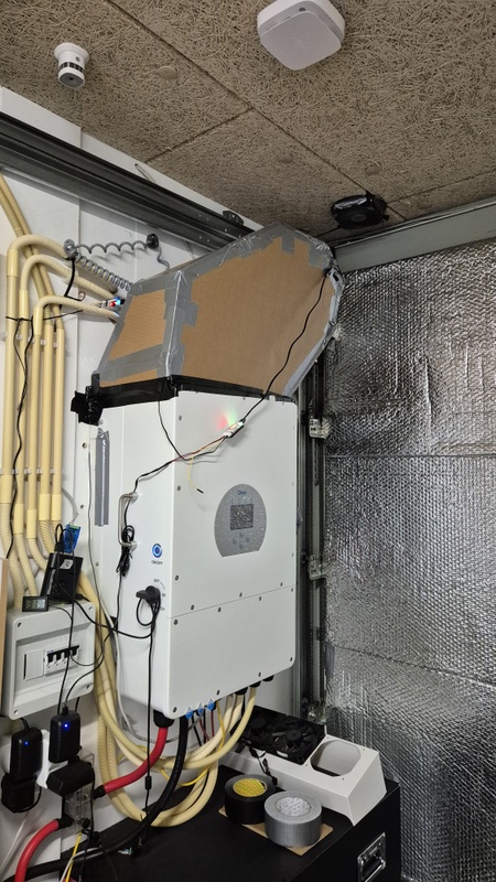

PCJR schreef op maandag 16 juni 2025 @ 12:31:
Ik loop een paar weken op je achter - moet nog fan bracket en fans installeren op de Deye. Mijn opstelling is erg vergelijkbaar, ook ten opzichte van de garage deur. Ik zet deze nu soms half open, maar zit te kijken naar een oplossing met een buisventilator.

sailor_dg schreef op maandag 16 juni 2025 @ 13:10:
Ik heb 2x phanteks120mm die boven de sectionaal poort afzuigen naar buiten. Ik kan geen dichte luchtverbinding maken want dan gaat de poort niet meer open. Als ik thuis ben vaak poort iets open ja. Blijft lastig
Afbeeldingslocatie: https://tweakers.net/i/3WZaWWr3E3RSqk3GC8_sJO0sg0E=/x800/filters:strip_icc():strip_exif()/f/image/c1rA0vVGpH1156rlVd6bRYVo.jpg?f=fotoalbum_large

Thx voor t meedenken. Die link doet t hier niet. En zoals hierboven, ik kan geen dicht kanaal maken, poort moet open gaan nog :)
Is dat nu nodig om dit zo te doen?
Als ik de algemene specs lees van deye dan treed er pas boven de 45 graden degradatie op .
En kun je daadwerkelijk verschil merken?

Leipi35 schreef op maandag 16 juni 2025 @ 14:34:
De deye intern gaat richting de 65 meen ik. Tot 70-75 is er niks aan de hand. Maar deze poespas is eigenlijk om de garage temp niet te hoog te laten gaan. Het is vaak 2x4uur per dag een 1kw kachel moet je je bedenken ;)

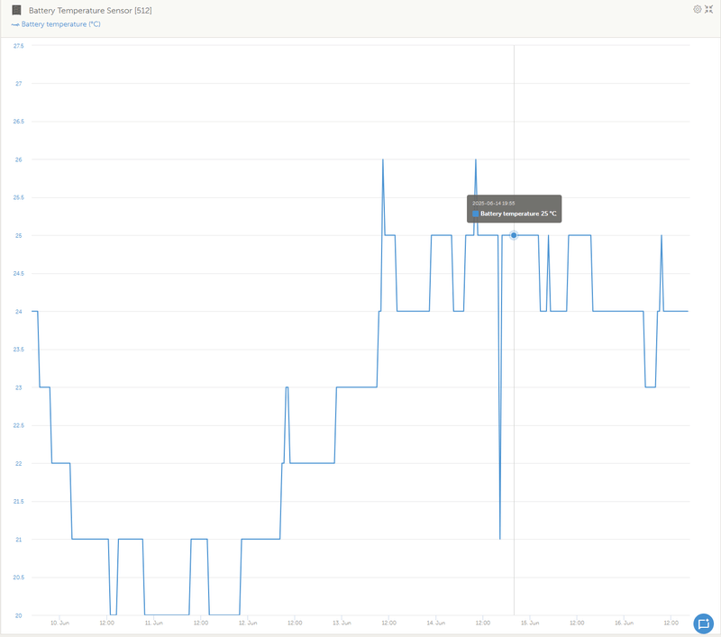

HyperBart schreef op maandag 16 juni 2025 @ 14:22:
Een beetje langer opladen bij lente temperaturen rond de 20 à 25 graden gaat toch al snel naar de +30°C voor de batterij zelf? Ik zit hier nu op 34°C op de batterij op 80% na een dagje pruttelend aan 3 à 3.5kW opladen.
Mijn accu's staan in mijn garage en met de temrperatuur van nu 25 graden is het daar nu 27 graden op 2 meter.
Mijn accu doosjes geven beiden gemiddeld een temperatuur 24 graden (staan op 30 en 60 cm van de vloer).
En dit deed de temperatuur de afgelopen week (ook met die taffes hitte)
Afbeeldingslocatie: https://tweakers.net/i/5-8NLWenrZJ0X_9da03AVlqbRBg=/800x/filters:strip_exif()/f/image/vt0zKGpOm7Cpc3dHHr7TAtyW.png?f=fotoalbum_large
Maar ik laad enorm conservatief met max 60A per doos.

PCJR schreef op maandag 16 juni 2025 @ 13:14:
je kan die vent toch ook aan de andere kant plaatsen?
  • PCJR
  • Laatst online: 06-09 09:04
BenSKIP schreef op maandag 16 juni 2025 @ 17:27:
Buiten? :) dat gaat esthetisch niet hehe
Afbeeldingslocatie: https://tweakers.net/i/s1UIh7A9Jj-fiIMwCBCcwuQmrcY=/800x/filters:strip_icc():strip_exif()/f/image/oGlHotuOPC6vTX7BiIKsG0R5.jpg?f=fotoalbum_large
