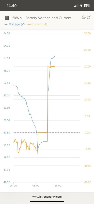

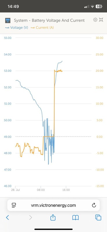

Flappie schreef op maandag 14 juli 2025 @ 18:01:
Ik heb de battery monitor op mijn JK-BMS gezet ipv de Multiplus. Dat was de oplossing :)
Ik heb de jk-bms nu in de DVCC Controlling bms aangezet.
De multiplus zegt nu tijdens laden: externe besturing.
Ik heb 2 batterij sets en 2 jk-bms In de jk-bms die de victron bestuurt heb ik de RCV en RVF time langer gezet dan de andere BMS. Mijn 2e accu begon namelijk uit de pas te lopen was 20% achter in een paar weken.

Vanmorgen had ik iets vreemds, via email kreeg ik steeds opnieuw:
ALERT - 'Victronbatterij': 'Low battery' on 'VE.Bus System - MultiplusEss [275]
gevolgd 1 minuut later door
CLEAR - 'Victronbatterij': 'Low battery' cleared on 'VE.Bus System - MultiplusEss [275]
Totdat ik deze melding kreeg
Alarm notifications for 'Victronbatterij' temporarily suspended at '2025-07-28 07:35:48 UTC
Nou krijg ik iedere dag als de batterij het door mij ingestelde minimumpercentage bereikt 1 keer de Alert en later als er voldoende geladen is 1 keer de Clear. Maar nu bleef de Victron dus Alerts en Clears genereren totdat VRM t zat was.
Ik heb net via "geavanceerd" gekeken of ik iets in de grafiekjes kon vinden en daar zie ik wat vreemds. Eigenlijk vond ik t irritant dat via "geavanceerd" er een aantal keer een voor mij identieke grafiek te zien was, maar vandaag zijn twee van deze grafiekjes ineens niet geheel identiek. Kan iemand mij vertellen wat ik moet zien hierin ?
Afbeeldingslocatie: https://tweakers.net/i/seUHtSvSZ2Jhdx0lkpqnW0jzJW0=/x800/filters:strip_icc():strip_exif()/f/image/dJIhUtzazEjYnZfST6kbMSfI.jpg?f=fotoalbum_large
Afbeeldingslocatie: https://tweakers.net/i/zudGu9GwuCIXfbizOmCGyEolSqw=/x800/filters:strip_icc():strip_exif()/f/image/0YU0Mgy4DHHWFwfpdfKxX2X9.jpg?f=fotoalbum_large
  • Q
  • Laatst online: 21:30
Q
Au Contraire Mon Capitan!
Ik vind zelf dat 2e grafiekje met schommelingen van bijna 2.5 volt "iets wat aandacht nodig heeft".
Is die 2e grafiek de volt meting van de Multiplus, Shunt of ander apparaat?

  • Vdvmark
  • Registratie: December 2024
  • Laatst online: 21:36
Q schreef op maandag 28 juli 2025 @ 16:29:
System, Victron Gateway, denk t GX gedeelte van de Multiplus2, maar weet niet. Daar komt alles binnen via CAN, maar de grafiek via 5kWh(naam die ik gegeven heb aan batterij) is normaal.
Hij laadt normaal, ontlaadt normaal, ook met hogere vermogens, maar dan na tijdje laag vermogen schakelt de Victron af vanwege ingestelde SOC limiet en dan begint ie te schommelen ??? Slecht contact in n relais (als ie m daarmee uitschakeld?) ???

@Vdvmark kan het zijn dat je BMS van het accupack een low voltage krijgt en afschakelt? Dan ziet de Victron geen spanning van de accu meer en gaat het makkelijk op en neer. Vooral even zorgen dat er geen SOC alarmen en beveiligingen aanstaan in zowel Victron en BMS (want die zijn onvoorspelbaar) en zorgen dat je Victron altijd de spanning (laag en hoog) binnen waardes houdt waar de BMS nog niet afschakelt.
Je mag best een SOC ondergrens hebben voor ESS in Victron, maar dat zou zonder alarm moeten werken. Kan in dit geval 1 cel zijn in het pack met een lage spanning en Victron houdt daar geen rekening mee. Als je dat wilt doen moet je daar zelf mee aan de slag.

Accu schakelde niet uit, gaf geen alarm, voltage kwam niet in de buurt van aan bms alarm, dit is geheel door Victron gegenereerd. In Victron ESS stelde ik 10% SOC in als limiet, daarop stopt de Victron het ontladen en genereert een stroom aan berichten daarna, accu of accu bms staan geheel los van dit probleem (volgens mij)

@Vdvmark Dan kan het wellicht in je MP zitten, zaken als dynamic cut-off, low SOC disconnect etc?
Afbeeldingslocatie: https://communityarchive.victronenergy.com/storage/attachments/19992-v2.jpg
Afbeeldingslocatie: https://communityarchive.victronenergy.com/storage/attachments/19986-v1.jpg
Er is dan ook nog ergens een sustain voltage dacht ik.
PV: 49 kWp | ZB: 8kWp | WPs: 3x Pana 7J + Pana 5J + Nibe Savent + Vaillant aroSTOR + Samsung DVM S (L/L) | ESS: 90kWh/24kW + 30kWh/12kW
  • Vdvmark
Systeem werkt half jaar, met eigenlijk altijd SOC instelling op 9% of 10%, zelden een hogere waarde. Na stoppen met ontladen omdat SOC bereikt is daalt SOC soms verder, denk vanwege eigen verbruik MP2, als ie bijvoorbeeld om 10 voor twee snachts tegen z'n 10% SOC limiet aanloopt, kan ie s'ochtends om 10:00 uur best een SOC van 7% aangeven, alles werkt dan gewoon, geen extra notificaties via email.
Maar ik zal eens kijken of er ineens iets in de ESS assistent veranderd is. Moet niet kunnen, maar ik ga kijken

@Vdvmark SOC is dan ook enkel een "best guess", maar ik zie al dat het voltage in je tweede grafiek lager uitkwam dan je eerste grafiek. Als je terug kijkt in de tijd is de laagst gemeten spanning tegenwoordig niet toevallig net wat lager dan voorheen? En als het 1 cel is (en pack voltage nog redelijk normaal is) dan zie je dat op deze manier ook niet.
Heb je toevallig min en max cell voltage beschikbaar in je grafieken? Met Seplos icm Victron heb ik dat in ieder geval wel, goed om die ook even na te lopen.

Cell voltages worden van BMS overgenomen, BMS heeft nooit een probleem gezien vandaag. Die onderste flapperende voltages zag de BMS dus niet. PACE BMS hier.
De blauwe voltage lijn is identiek totdat de Victron het ontladen stopt, daarna ziet de Victron flapperen totdat volgens schema 3 uur later ofzo een geprogrammeerde laadsessie start, dan is t flapperen over. De accu laat zien dat er geen flapperen was aan de accu kant, de bovenste grafiek denk ik.
Accu is daadwerkelijk 10,99% gebleven deze keer, zodra laden startte sprong % onmiddellijk naar 11%, dus niet na halve minuut laden, maar instant, het moment dat ie gaat laden staat er 11%. Ook anders dan hier normaal is dus. Betekent dat de Victron die 3 uur ofzo alle stroom uit t net heeft gehaald, wat ie anders niet doet volgens mij, tenzij die daling % anders temperatuur gerelateerd is, weet ik ook al niet :)

Vdvmark schreef op maandag 28 juli 2025 @ 19:53:
Ik dacht dat het 2 grafieken waren van een ander tijdstip. Nu zie/snap ik dat het van dezelfde periode is, maar dan vanuit zowel het BMS als de Victron. Dan ben ik er nog meer van overtuigd dat het BMS een low voltage (cell of pack) disconnect heeft gedaan en dat je Victron de accu dus "kwijt" was. Ondertussen blijft de spanning van het BMS dan inderdaad constant, omdat er niemand meer bij kan.
Telkens als de Victron probeert te ontladen zakt de spanning ver in, zal hij stoppen en een beetje laden en dat herhaalt zich. De "accu" die de Victron op dat moment ziet zijn de condensators in de MP. Pas als de Victron gaat laden en boven de spanning van de accu uitkomt "doet hij weer mee".

Rimco schreef op maandag 28 juli 2025 @ 23:18:
Als de cel voltages mee komen in de communicatie met de Cerbo, dan is er ook een grafiek te maken van de individuele cel voltages. Daar zou ik eens naar kijken en het laagste cellvoltage matchen met de settings van je BMS (wat is je cell cut-off voltage?). Anders zou ik het in de gaten houden op het BMS zelf.
Idem natuurlijk voor het bus voltage (~48V): bij welk voltage schakelt het BMS af volgens de configuratie van het BMS?

Pack Undervoltage protect 43.20 Volt, Cell Undervoltage protect 2.50 Volt. De accu of een van de accu cellen zijn niet in de buurt geweest van afschakelvoltages in het BMS.
Pack Undervoltage alarm 46.40 Volt, Cell Undervoltage alarm 2.90 Volt. De accu schakelt niet af bij alarm voltages, maar de alarm voltages voor pack of cell zijn ook lang niet bereikt.
Het enige dat zover ik weet bereikt wordt is een door mij in VRM ingestelde 10% SOC, het BMS bereikt niks en doet/deed ook niks.

Vannacht m laten lopen tot ingesteld SOC 22%, geen afwijkingen in grafiekjes, nu m op 15% gezet kijken wat ie daar doet vandaag.

@Hermarcel Battery monitor stond aangevinkt, vinkje weggehaald nu.
@Rimco Shutdown on SOC stond en staat hier niet aangevinkt en niet ingevuld, dwz allemaal nullen in vakjes waarden. DC input low shutdown stond en staat op 44.8V.
Kijken of er een verschil is.
Overigens bereikte SOC15% en stopte Victron ontladen ook zonder klapperen in een van de grafiekjes. Wel nu iets gezien wat ik niet eerder opmerkte, SOC is gestegen naar 16%, zonder laden. Nog steeds geblokkeerd vanwege te lage SOC instelling die nog niet vrijgegeven is. Geen probleem, was me alleen nooit opgevallen dat SOC% steeg zonder dat er was geladen
