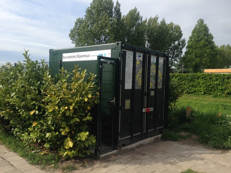

Ik heb onderstaande vraag per ongeluk in een verkeerde (niet zelfbouw) forum gezet, dus geen bewuste cross-post. Bovendien kreeg ik daar alleen reacties met betrekking tot de onmogelijkheden in plaats van de kansen.
Ik probeer vier buren warm te maken voor een buurtbatterij. Ik ga er voorlopig vanuit dat dit volledig op eigen terrein kunnen doen en geen vergunning nodig heb.
Wat ik mij wel afvraag: Is het dat zo dat het totaal van de afzekering van de aansluitingen (woningen) niet hoger mag zijn dan de capaciteit van de omvormer?
Is er een mogelijkheid om de ene aansluiting tijdelijk te bevoordelen ten opzichte van de andere? Dus als we met z'n allen meer nodig hebben dan de batterij kan leveren: hoe verdeel je de capaciteit?
WP: WH-MDC05J3E5,WH-MDC07J3E5, WPB: Atlantic Explore v4, PV: Solaredge (6,8kW) en SMA (4,3kW), 2 x Heishamon OT v3.1, Rpi v5, Rpi v4, 2 x Rpi v3, ESP32, Domoticz, EV: Nissan Leaf,BYD Seal AWD, ESS: Deye 6K-SG03LP1, 2xLuyuan, 32kWh
@Aziona Bedoel je dat je 1 thuis batterij wilt gaan bouwen voor 4 net aansluitingen en daarmee dus 4 net aansluitingen aan elkaar wilt doorverbinden ?
Of wil je voor een complete off grid oplossing gaan waarbij er geen sprake is van koppeling aan het grid / algemene stroom net ?
Mocht het optie 1 zijn dan is je aanname dat dit op eigen terrein is en je dit gewoon mag doen onjuist. Het is namelijk niet toegestaan om meerdere hoofdaansluitingen met elkaar te koppelen.

@cyclone Dank je wel. Het gaat inderdaad om optie 1. Ik heb Liander gebeld, ze konden daar geen antwoord op geven. Blijkbaar is het alleen mogelijk om de voorwaarden te kennen door een feiteijke aanvraag te doen. (optie: tot 20 woningen verduurzamen). Wordt nog wel teruggebeld.
Het oprichten van een coöperatie is meer een juridisch iets en is technisch even niet relevant (ook indien noodzakelijk).
Ik heb tot nu toe nog geen informatie kunnen over feitelijke, reeds uitgevoerde projecten. Als iemand iets vindt dan houd ik mij aanbevolen voor een link.
Op de site van de RVO wordt gesproken over kosten van €190-€600 per mWh. Ik begrijp dat grote systemen goedkoper zijn dan kleine systemen maar dit lijkt op een factor 500 goedkoper. Klopt dat wel? LiFePO4-batterij worden toch niet opeens 100x goedkoper voor een groot project?

Ook met een energiecooperatie ga je niet achter de meter energie mogen verdelen. Het mag gewoon niet, staat in de wet.
Wat een energiecooperatie doet, is dat je een batterij plaatst op één netaansluiting, en dat je vervolgens administratief de energiekosten gaat verdelen.
Het is in geen enkele situatie mogelijk om 1 (kleinverbruik/consumenten)aansluiting te delen met 4 buren.

Voor meerdere woningen op een accu heb je twee reële opties:
- Gedeelde accu en een omvormer per woning.
- Alle woningen achter dezelfde netaansluiting.
Hoe complex dat laatste is weet ik niet precies. Het is een situatie die voorkomt bij bijvoorbeeld huurappartementen of vakantiewoningen.
En 1 batterij met 4 omvormers?prein2 schreef op woensdag 30 juli 2025 @ 11:22:
Dan blijven de netaansluitingen gescheiden maar heb je toch het voordeel van centrale opslag (en met DC gekoppelde PV ook gedeelde opwek)
@Aziona gezien wat je wilt niet een 12 in een dozijn gebeuren is. En zoals ik en ook @prein2 al benoemden dit mag niet en is beschreven in de wet, ergo ondanks dat jij nu alleen technisch wilt kijken zul je het eerst op het juridische vlak mogelijk moeten maken alvorens je überhaupt kunt gaan kijken hoe je het technisch wilt gaan oplossen.
En juridische trajecten duren lang / kosten geld en zijn saai.
Maar wat jij nu wilt, mag niet is zo bepaald door de wet en wordt mede gereguleerd door de ACM.
Leuker kan ik het ook niet maken helaas, want ook ik zou mijn beiden buren graag willen helpen met een gedeelde oplossing (vandaar dat ik het al een keer oppervlakkig heb uitgezocht) en wij zijn nu wel naar een complete off grid oplossing aan het kijken inclusief een generator.
Maar dit lijkt voorlopig economisch niet interessant te zijn.
Kortom neem contact op met Energie Samen, zij hebben de ervaring en daarmee een hoop kennis opgedaan om jou en jouw plannen verder te helpen.
Tis maar 1 telefoontje of mailtje he wat je hoeft te doen.
@Femme 1 accu met meerdere omvormers lijkt mij vrij grijs gebied omdat je uiteindelijk toch een (DC) koppeling maakt tussen de verschillende netaansluitingen.
Wellicht zou het pleitbaar zijn dat dit middels een galvanische scheiding geen fysieke koppeling is maar in hoeverre dat technisch / juridisch haalbaar is vraag ik mij even hardop af.

Buurtbatterij Rijssenhout:
[ Voor 51% gewijzigd door Aziona op 30-07-2025 12:42 ]
Wordt niet concreet uitgelegd hoe dit precies technisch is gerealiseerd.
Wel dat er 60K subsidie is reregeld en dat een hoge school met software heeft geholpen.
Deze bestaat nog niet. Het concept is gewoon iedereen een thuis accu + extra software.De aansluiting bij het SERENE-project bleek cruciaal. Deze Europese subsidieregeling richt zich op het versnellen van de energietransitie in lokale gemeenschappen en stelde de circa 60.000 euro voor de buurtbatterij beschikbaar.
„Ook hebben we een samenwerking met Hogeschool Saxion”, zegt Hummelink. „Die ontwikkelen voor ons een energiemanagementsysteem waarmee we de buurtbatterij zo optimaal mogelijk gaan gebruiken.”
Of de buurtbatterij ook in de wintermaanden een goede oplossing is, weet Hummelink nog niet. Er zijn dan weinig zonnige dagen, waardoor er minder stroom opgeslagen kan worden. ,,Het is spannend om te zien hoe dat straks zal gaan, maar ik ben optimistisch.”
Als jij meer stroom nodig hebt en ik heb een volle accu dan lever ik terug en verrekenen we dit.
Maar 'jij' betaalt gewoon de energie belasting want je haalt stroom uit het net...
Bevestiging dat het nu - onder de huidige regelgeving - niet echt interessant is.
Deze is wegggehaald:
Buurtbatterij Rijssenhout: [Afbeelding]
Dit was ook een soort proef project.De batterij is geplaatst in 2017 en in het voorjaar van 2021 weggehaald.

Ik had die verwarming en aerosol-brandblusser nog niet eens gezien. Zeker interessant.Batilan schreef op donderdag 31 juli 2025 @ 14:46:
Dat is wel een interessant product! Ik zie dat ie her en der begint op to poppen in een aantal topics. Ik denk dat deze batterij oplossing wel een eigen dedicated topic verdient. Dit lijkt me zeker ook gezien de capaciteit, het vermogen, de prijs, de schaalbaarheid, overige features zoals verwarming en aerosol-brandblusser) en leverancier die er achter zit een heel sterk product.
Wel een beetje verwarrend om het een "thuisbatterij" te noemen omdat daar voor veel mensen ook het AC deel bij hoort. Maar ja, dan is het natuutlijk geen uitdaging meer voor een echte tweaker
