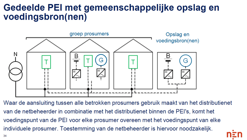

Aziona schreef op woensdag 30 juli 2025 @ 10:10:
Ik heb onderstaande vraag per ongeluk in een verkeerde (niet zelfbouw) forum gezet, dus geen bewuste cross-post. Bovendien kreeg ik daar alleen reacties met betrekking tot de onmogelijkheden in plaats van de kansen.
Blijkbaar staat er reeds wat beschreven in de NEN1010 over deze mogelijkheid.
Afbeeldingslocatie: https://tweakers.net/i/zJaLwex3vMtcIbI1iN6YZnyiA78=/800x/filters:strip_exif()/f/image/kUuUMuWrFzxgiiEbU4EPYrba.png?f=fotoalbum_large
Bron : Presentatie en video webinar NEN 1010: 12 mei 2021

sandergar schreef op dinsdag 5 augustus 2025 @ 01:36:
[...]Blijkbaar staat er reeds wat beschreven in de NEN1010 over deze mogelijkheid.
Dank je wel voor deze link, erg interessant. Het verschilt overigens wel met mijn gewenste opzet. In het filmpje zijn alle woningen aangesloten op elkaar terwijl er maar twee een omvormer met PV/batterij hebben. Dan zijn woningen verbonden via AC wat niet schijnt te mogen (wat mj ook enigszins logisch lijkt).
In mijn plan, wat ik ook aan Liander heb voorgelegd en wat ze akkoord vonden, heeft iedere woning zijn eigen omvormer die vervolgens op een gezamelijke DC-batterij is aangesloten. Indien nodig voor de goedkeuring loopt PV van iedere woning ook via de individuele omvormers in plaats van via de meterkast.
Er zijn er twee met iedere twee EV's die ieder enkele dagen per week 80kWh verbruiken, de andere hebben ieder één EV.
[ Voor 7% gewijzigd door Aziona op 05-08-2025 09:10 ]

Aziona schreef op dinsdag 5 augustus 2025 @ 09:00:
In mijn plan, wat ik ook aan Liander heb voorgelegd, heeft iedere woning zijn eigen omvormer die vervolgens op een gezamelijke DC-batterij is aangesloten. Indien nodig voor de goedkeuring loopt PV van iedere woning ook via de individuele omvormers in plaats van via de meterkast.
Voor vele is de NEN1010 heilig. Als het van de NEN1010 mag dan is het goed. Wellicht kan je dit hoofdstuk uit de NEN1010 in handen krijgen en toepassen op je eigen plan. Dan naar Liander stappen met de NEN1010 onder je armen. Laat ze dan maar beweren dat dit niet kan/mag.

sandergar schreef op dinsdag 5 augustus 2025 @ 09:06:
Dat is exact wat er in dit filmpje ook wordt aangegeven. Volgens de NEN1010 is de situatie met meerdere aansluitingen vanuit 1 opwekker/batterij prima veilig en beschikbaar te maken. Echter wordt in dit filmpje ook aangegeven dat het tegen de netcode in gaat, en regelingen zoals salderen die per huishouden/contract gelden.
Dus er zullen aanvullende afspraken gemaakt moeten worden met de netbeheerder. Of een belletje met een mailtje ter bevestiging van de klantenservice voldoende is, dat laat ik in het midden.
