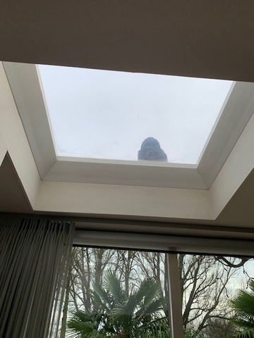

Een vraag over beglazing. Ik heb een schuurwoning uit 2017, waarvan het dak over 4m breed aan voor en achterzijde bestaat uit glas.
Momenteel HR++ glas. Door omstandigheden (ik ga even niet op de achtergrond in) moet de volledige glasconstructie (ca 60m2 oppervlak) vervangen worden, waarbij we opnieuw kunnen kiezen voor HR++ of HR+++.
Woning is voorzien van 34 zonnepanelen en een aardwarmtepomp, we komen dus zelfs inc. verwarming van het zwembad makkelijk op 0 uit. In financiële zin levert HR+++ glas dus eigenlijk winst op de energierekening. Maarja, wat je niet gebruikt hoef je ook niet te salderen (voor zolang dat nog duurt). Hoe veel kWh zou die 60m2 besparen als ik van HR++ 1,1 naar HR+++ 0,7 zou gaan?
Als het in de winter koud is, is er sprake van lichte koudeval in het middendeel. Niet heel storend, maar als het echt koud is kun je het voelen. Ik weet niet of dat alleen 4k investering rechtvaardigt.
Alsnog gaan voor HR+++ glas (ca 4k extra) of gewoon weer HR++ glas erin, wat is wijsheid?

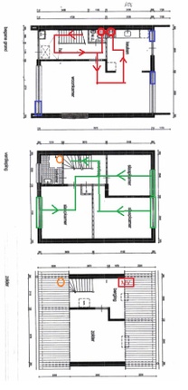

Ik had me hier al eens eerder gemeld met plannen om het glas op de begane grond in mijn woning aan te gaan pakken. In eerste instantie was het idee nieuwe voordeur en HR++ glas. Echter, aan het voordeurkozijn moest dan dusdanig veel verspijkerd worden dat ik misschien toch maar een nieuw kozijn wilde overwegen.
Nu heb ik op "toelevering online" dat (houten) kozijn eens geconfigureerd en viel de prijs me eigenlijk best wel mee. Daardoor denk ik nu toch weer na om misschien toch alle kozijnen op de begane grond maar te vervangen voor nieuwe houten kozijnen met HR+++ glas (en daarmee in aanmerking te komen voor €100/m2 subsidie i.p.v. €35/m2).
Het gaat om een standaard tussenwoning uit 1976, het dubbelglas beneden lijkt uit 1982 te komen. Op de bovenverdieping is alles reeds HR++ en wil ik dus niets doen. Ik moet de investering een beetje afwegen tegen de relatief beperkte waarde van de woning. Daarnaast zal terugverdienen lastig zijn vrees ik aangezien we nu al maar 1.000m3 gas per jaar verbruiken. Maar, alle maatregelen die ik nu neem wil ik wel voldoende gedaan hebben om op termijn een warmtepomp te overwegen.
Nu dus de overweging voor triple glas, waar ik dan over nadenk is wat te doen met de ventilatieroosters, in dit topic is namelijk meermaals te lezen hoezeer dit afbreuk doet aan de isolatiewaarde. Nu is mijn woning voorzien van mechanische ventilatie type C met afzuigpunten in de WC en keuken, alles is binnen afgewerkt (en beton) dus installatie van allerlei kanalen is niet aan de orde. De badkamer heeft een eigen buisventilator.
Wat ik me nu afvraag, zijn die tochroosters op de begane grond nu eigenlijk wel noodzakelijk? Eerlijk gezegd hebben we ze altijd dicht zitten, het lijkt mij dat de luchtstroom onder de deur van de gang door ook zou kunnen voldoen? Op de verdieping zitten in alle ramen over de gehele breedte tochtroosters, op zolder zitten twee Velux ramen die ook altijd op tochstand staan.
Hierop verder boordurend vraag ik me nog iets af. Ik heb een open trapgat tot op zolder (waar de MV hangt), zou ik dan in de toekomst niet een balansventilatie kunnen overwegen die op zolder inblaast en gelijk aan de huidige situatie in de keuken/WC afzuigt? Ik zou dan de tochtroosters op de verdieping ook dicht kunnen zetten. De afzuiging van de badkamer kan ik met enige inspanning ook wel bij de MV krijgen en dus op hetzelfde systeem (met WTW).
Als je deze tochtroosters op de begane grond zou laten vervallen voldoe je lijkt me niet meer aan het bouwbesluit, heeft dat nog mogelijke consequenties bij verkoop? De huidige ramen willen we sowieso laten vervallen, zonder tochtroosters kan er in principe behalve de deur niets meer open.
Wat hiervan te denken? Waar moet ik rekening mee houden? is het balansventilatie-idee gek?
Zie illustratie hieronder.
  • Rood: afzuiging/uitstroom
  • Blauw: roosters (en ramen) die ik zou willen laten vervallen
  • Groen: roosters/instroom (mist alleen de velux ramen op zolder)
  • Oranje: afzuiging badkamer
Afbeeldingslocatie: https://tweakers.net/ext/f/hxn1aLQ2AEHmKUk06fldBEoC/full.jpg

assje schreef op zondag 29 december 2019 @ 22:04:
Ik heb de zelfde situatie (systeem C, betonnen vloeren, dubbelglas uit 1987 met totaal 5 ventilatieroosters van elk ongeveer 1m lang).
Ik heb een CO2 sensor in de woonkamer liggen. Als ik de CO2 waarde als norm gebruik dan is 1 rooster open bij mij toch wel het minimum (dan blijft de CO2 op zijn piek onder de 1200ppm). Als ik de afzuigkap aanzet geeft 1 rooster echter een forse onderdruk. Dat merk ik bij de deur tussen de gang en de woonkamer - als je die niet in het slot duwt, dan zuigt de afzuigkap hem verder open. Met afzuigkap heb ik altijd een tweede rooster nodig.
Je kunt ipv roosters ook een winterstand laten monteren, dan blijft je raam in het rubber zitten. Kan je nog alle kanten op. Zoek maar eens op de padk beslag.
Wij hebben dat hier met tripple glas, dan heb jij in ieder geval geen "lelijke" roosters nodig en kun je nog steeds kiezen of je ze gebruikt. Is ook makkelijker af te werken en geen koudebrug (tot je hem openzet).

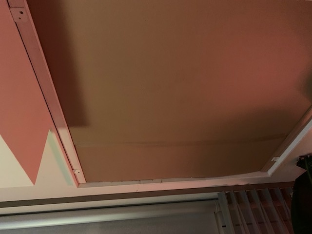

Koudebruggen zijn in mijn woning een groot probleem. Ik heb een uitbouw aan de achterkant met 5,5 mtr glaspui met HR++ glas, maar wel 2 deuren die HR++ glas hebben maar dunne panelen (waren al aanwezig). De uitbouw zelf heeft ook nog 2 lichtkoepels van 1 m2 elk met dubbelwandige plastic koepels.
Die zijn standaard 4 - 6 graden kouder dan het plafond bijv. volgens mijn brakke IR-meter.
Omdat het nu koud is, heb ik deze provisorisch dichtgezet met karton en het resultaat was al verbluffend: geen koude convectiestroming meer in de woonkamer *O*
Het HR++ glas van de pui is circa 1 graden kouder dan een muur bijv. Maar dat ga ik van het weekend beter nameten met de nieuwe IR-meter.
De koepels vervangen door HR++ koepels is te doen maar best kostbaar (700 - 900 euro per koepel). Maar staat op de lijst en ga ik uitvoeren. De verbetering was te groot om het niet te doen en ik wil het extra licht graag houden.
De pui kan denk ik geen HR+++ glas hebben in het kozijn, ik ga vraag me af of dat veel verschil gaat maken wb comfort tov het al aanwezige HR++ glas ? Nieuwe deuren overigens zou een nieuwe pui betekenen...
Wellicht dat ik eens ga proberen om 1 of 2 dagen s'avonds de pui af te plakken met karton om metingen te doen en te kijken of er comfortverbeteringen plaats vinden bij beter "isolerend" glas.

Wat betreft project “ Lichtkoepel “ hier de beelden:
Afbeeldingslocatie: https://tweakers.net/ext/f/SGxFgNk6tfR6PwRnB6FgtnLA/full.jpg
Afbeeldingslocatie: https://tweakers.net/ext/f/Elyysrk1hhKs0tHN0oxDAIeq/full.jpg
Je ziet dat ik een vrij diepe lichtkoepel heb door de dikte platdak uitbouw. Ik heb 2 draaglatjes gemonteerd en daar twee platen karton gelegd. Het is zeer effectief gebleken. Vooral omdat het maar twee dunne plaatjes zijn. _/-\o_
Vanwege de effectiviteit zou je / ik ook kunnen denken aan de volgende oplossingen:
1. Plaat plexiglas op een nette steunrand in de koepel, weliswaar iets dieper gemonteerd dan het karton nu
2. HR++ glas op een nette steunrand monteren
3. Novolux glasraam onder de eigenlijke lichtkoepel
De eerste 2 oplossingen hebben ook wel voordelen:
- goedkoopste oplossing
- montage eenvoudig op alumnium randje met tochtstrip en laten zakken
- koepel wordt van binnen niet vuil meer (vliegen, muggen etc.)
- eventuele zwakke isolatie van de koepel opstanden ondervang je nu ook: mijn koepels zijn zeker een jaar of 12 maar nog verder prima
De Novolux extra glasraam zal ook natuurlijk kunnen maar het effect is mij niet duidelijk, aangezien de zwakke plek dan de koepelopstand wordt. Daar ga ik eens over nadenken.

maar is de koepelopstand niet geïsoleerd dan?
mijn lichtkoepels zijn bijna 20 jaar oud maar ik heb niet het gevoel dat de opstanden ongeisoleerd zijn, ze voelen tenminste niet heel koud aan. Ben wel met je eens dat de huidige[ opstanden betere isolatiewaarden hebben.
plexiglas is inderdaad de goedkoopste oplossing, is licht van gewicht maar niet echt super isolerend lijkt me
hr++ glas kan maar dan moet je denk ik wel een gelaagde glasplaat kopen ivm veiligheid
ik zie ook dat je lichtkoepel naast een raam zit?, is het geen optie om de lichtkoepel te verwijderen dan?
als het aan mij ligt gaan de koepels eruit, zomers te warm en in de winter te koud. mijn vrouw denkt daar anders over :)

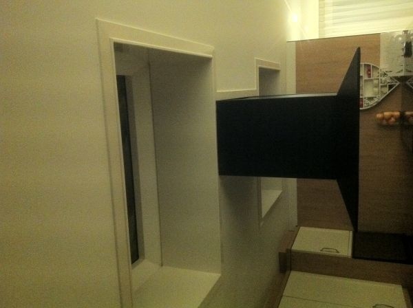

dit zijn trouwens mijn lichtkoepels, ik heb inmiddels aan de onderkant (gelijk met het plafond) plisse gordijnen laten plaatsen, scheelt een stukje koudeval en de zon schijnt minder naar binnen.
Afbeeldingslocatie: https://tweakers.net/ext/f/TPsusS9q35VgH06lRm5OR6D9/full.jpg

UV bestendig polycarbonaat is en veel sterker, krasbestendiger en agv die UV bescherming ivm met de chemische samenstelling blijft het veel langer goed. :Plexiglas wordt eigenlijk altijd erg bros met alle risico's dat de stukken er op een bepaald moment vanaf vliegen.... einde verhaal.
De komende tijd ga ik hier mijn licht eens op steken, leuke prijzen.
http://polycarbonaatstunter.nl/
Het is eventueel te overwegen een simpele constructie met "dubbel polycarbonaat" te maken.
Maak de spouw wel tochtdicht, maar met ca 2 cm afstand heb je een super spouw....
Wel even een raamwerkje verzinnen, zou moeten lukken.
Omdat het toegankelijk blijft kun je eventueel bij mooi weer de spouw schoonmaken als dat nodig zou zijn.
Het voordeel is dat je geen veiligheidsglas nodig hebt en bijna alles in eigen beheer kunt maken, als je dat zou willen..... de m2 prijs van het polycarbonaat maakt dat het niet duur wordt.
Met wat rondkijken icm je eigen mind kom je vast er uit hoe het raamwerk er uit zou moeten zien om goed te zijn.

Verticale lichtkoepels? Cool! :o
  • duimp
  • Laatst online: 13:36
Haha, ja sorry

Als ik meet zijn de dakopstanden circa een graad kouder dan het plafondgedeelte. Ook wel logisch, deze steken boven het platdak uit en zullen zo wat meer koude vangen.
Alhoewel ik ook een flinke glaspui heb naast de lichtkoepels, heb ik geen last van warmte. De zon staat na circa 13.00 in de zomer haaks op de glaspui (die ligt op het oosten) en schijnt er niet meer in. Dat is dus eigenlijk prima geregeld.
De koepels geven nog een extra hoeveelheid licht waardoor ik een zeer lichte woonkamer heb, ook in de winter met grauw weer. Daglicht is een kostbaar goed en wordt als steeds belangrijker gezien. De koepels zijn nu tijdelijk dichtgemaakt en de woonkamer is een stuk donkerder. Dus de koepels blijven bij mij zitten, alleen beter isoleren.
Ik heb karton gebruikt als test. De test was zeer geslaagd en kennelijk wordt de warme luchtstroom voldoende "afgeketst" of krijgt geen mogelijkheid om tegen een koudevlak af te koelen en naar beneden te "vallen" als koude convectiestroom.
Dus maar eens naar de Lambda-waarde gekeken om te kijken of karton niet toevallig een zeer goede isolator is.
Lambda W/ (m/K) van het internet afgeplukt:
Karton 0,5
Glas enkel 0,8
Polycarbonaat 0,19
Hout zacht 0,18
Lucht droog 0,024
Polycarbonaat is dus niet slechter als karton, sterker nog, het is zelfs beter en isoleert 4x beter als glas. Het rijtje is wel een eye-opener en ik zou dus rustig een polycarbonaat plaatje erin durven te zetten zonder dat ik twijfels heb over de werkzaamheid.
Als je goed afdicht (op een tochtbandje leggen), dan zou je in principe nog een extra luchtspouw creëeren en heb je eigenlijk HR+++ (on topic) met polycarbonaten.... :9
De beslissing is dus of het polycarbonaatplaat niet te lelijk is. Het is wel verreweg de goedkoopste oplossing en eenvoudig te realiseren en je maakt HR+++ (….)
118 x 118 cm polycarbonaat is circa 133 euro bij 6 mm (minder doorbuiging) per lichtkoepel.
Ter vergelijking: een extra glasraam HR++ : Novolux renovatie platdakraam HR++ glasraam 100x100cm is 403 euro ongeveer per lichtkoepel. Een hele nieuwe lichtkoepel super geïsoleerd en HR++ is circa 900 euro van een goed merk.

Ik ben voor twee Skylux Windows gegaan van 100cm x 100cm.
De opstanden heb ik zo gelaten omdat het dak net was vernieuwd en ik zelf het niet zag zitten een nieuwe opstand op het dak te branden.
Zo'n Skylux Window is een soort kunststof raamkozijn met een HR++ glas er in, dat je tussen je opstand en de bestaande koepel legt.
Het verschil in warmte beleving is gigantisch.
Totaal geen koudeval meer, en dat met een oude opstand zonder isolatie. (wel dubbelwandig)
Ik was 798 euro kwijt voor 2 dakramen. Alleen voor het comfort is het dat al waard.
