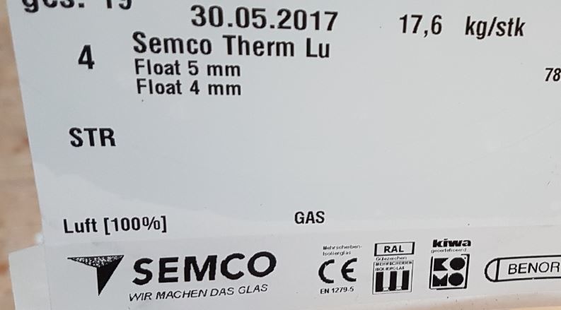

Beste mensen,
Gisteren zijn er bij mij nieuwe kozijnen geplaatst. Hierbij had ik specifiek gevraagd om tripple glas, dit staat ook op de offerte erbij, alleen snapte de verkoper ook niet waarom de meerprijs van tripple glas op 0,- kwam, maar goed dus deze 'gratis' upgrade gekregen.
Nu zit ik de code die op het glas staat te controlleren op glassid.eu, zoals ik het lees is dit HR++ glas, klopt mijn vermoeden?
4mm UltraOne NG / 15mm Alu non pliable / Argon / Sprimosafe 33.2 Clair
Afmetingen : 831,00 x 1920,00
Ug waarde : 1,0 W/(m².K)
Aangezien de werklui a.s. maandag weer terugkomen en vandaag beide bedrijven dicht zijn wil ik graag zeker zijn in mijn vermoeden.

Triple glas heeft meestal een Ug van 0,6 of 0,7.
Maar de eenvoudigste vraag is natuurlijk: Zijn het 2 of 3 lagen glas? Dat kun je snel zien aan de zijkanten.

Das behoorlijk hoog voor HR+++ glas. Ons HR++ glas is 1,1W/(m².K).
Helaas zegt dat weinig. Kijk eens in het glas. Zie je dit?
Afbeeldingslocatie: https://www.glasinbeeld.nl/wp-content/uploads/2014/03/AGC-triple.jpg

Ik had verwacht dat de spouw er inderdaad anders uit zou zien en dikker zou zien, maar de spouw ziet hetzelfde eruit als HR++.
Wat ik terugkrijg van die site zegt mij ook te weinig, vandaar dat ik het hier plaats ;)
Dit is wat ik zie aan de zijkant van het glas:
Afbeeldingslocatie: https://ajp6bg.am.files.1drv.com/y4mhseRZT-ch3EMsw0EKccwlvx3PlbrNqsxJUtLDCcnQg4mDOuoTIbQnswlC0Msnswi8b0-TxKBl4cwqRuR-hS0hfgGImu6GWgbvk4QZse8pYoU6Eukb1a6b7zZRMF0z9fH4AR6hgLsHJ0QRvRzWIWzLEsz_zEtjN5RC71Gf3Ih2rKHI12_Icup7CW2VtjBZbJXSBGwlJvD4iPloGdfZqaRfw?width=4032&height=3024&cropmode=none
rubbertje wat daar gescheurd is wordt overigens nog gerepareerd.
[ Voor 13% gewijzigd door EdjeCageman op 06-07-2019 18:29 ]

@EdjeCageman dat is 'gewoon' HR++ glas met 1 spouw. Triple glas heeft een dubbele spouw.

Iemand die weet wat voor type glas dit is? Kan het nergens vinden. Althans niet iets wat het duidelijk zegt.
https://imgshare.io/image/ID6uY
  • RvV
  • Laatst online: 09:39
RvV
Is dat niet gewoon met lucht, dus geen HR(++)?
Y'24
  • Steyn_E
  • Laatst online: 02-11 17:32
Daar lijkt het wel op inderdaad, gewoon (niet HR) dubbel glas. Als het HR glas is, staat dat altijd ergens aangegeven. Of de U waarde staat erbij. Als dat niet zo is kun je er dus vanuit gaan dat het normaal luchtgevuld dubbelglas is. Maar met productiedatum in 2019!?! Da’s te bizar voor woorden. Als het inderdaad geen HR glas is (vraag documentatie aan de leverancier) mag diegene die dit met droge ogen besteld en geplaatst heeft met naam en toenaam aan de schandpaal (gezien de prijs van U1,1 glas is alles wat minder isoleert diefstal). En dit glas dan ook meteen (weer) vervangen wat mij betreft, dit kan écht niet meer.

  • The_Realest
  • Registratie: Juli 2019
  • Laatst online: 26-05 17:33
Bedankt voor de antwoorden! Ik ga direct informeren wat het exact voor glas is. Het klopt inderdaad dat ze amper 2 maanden oud zijn.
  • RvV
RvV
In 2017 had ik wat nieuwe kozijnen laten maken met HR++. Bij oplevering zaten er een aantal ruiten tussen die iets "witter/transparanter" waren dan de rest. Dat was dus ook Semco met gewone luchtvulling. In de ochtend hadden die ook geen condens aan de buitenkant op het glas zoals je nog wel eens ziet bij HR++. Na een belletje heb ik direct nieuw HR++ glas gekregen. "Oeps, foutje tijdens het bestellen" was de reactie van de leverancier.
Glas
100% luft.
Y'24
  • The_Realest
RvV schreef op donderdag 12 september 2019 @ 20:41:
[Afbeelding: Glas]
100% luft.
Ah top! Heb degene die het heeft geplaatst nog niet kunnen spreken. Maar zal aankomende week wel zijn. Maar nu vraag ik mij af wat voor soort dubbelglas dit dan wel is. Gewoon dubbel, HR, HR+? Heb jij enig idee?
  • RvV
RvV
Gewoon dubbel, dus rond de u 2.8.
Y'24

Ik heb vandaag navraag gedaan over het glas. Hij vond het vreemd dat het er niet instond maar de leverancier zei dat het echt hr++ glas was. Ze moesten namelijk al een glas vervangen en daarop stond dat het 5-13-4 was qua dikte en spouw. Dat moet dus hr++ zijn?
  • hesselbeertje
  • Laatst online: 07:32
Onzin. Senco Therm Lu is GEEN HR++ glas, het is gewoon ouderwets luchtgevuld dubbelglas. Zie ook de sticker die @RvV postte.
YouTube: Standaard of HR++ isolatieglas
Anders doe even de aansteker test, dan weet je het direct. Vlammetje voor het glas als het buiten donker is, 1 van de 4 reflecties is duidelijk anders van kleur bij HR++ glas.
https://www.glas.nl/faq/herkennen-hr-glas

Ik ga het checken vanavond. Zou het vreemd vinden wat qua prijs verschilt het amper 😳
  • hesselbeertje
Je staat er van te kijken wat er geflikt wordt. Ook al scheelt het maar 10%, dat is toch geld dat direct bij de winst van de aannemer opgeteld kan worden (zolang de klant niet begint te piepen)
  • Steyn_E
Inderdaad, dit is geen HR++ glas. Laat ze (de glasleverancier) anders het specificatieblad van de fabrikant overleggen, dan zal de aannemer het zelf ook zien. Want ouderwets luchtgevuld dubbelglas kan echt niet meer, zelfs in bestaande gevallen. Laat staan dat je het nog nieuw plaatst.
