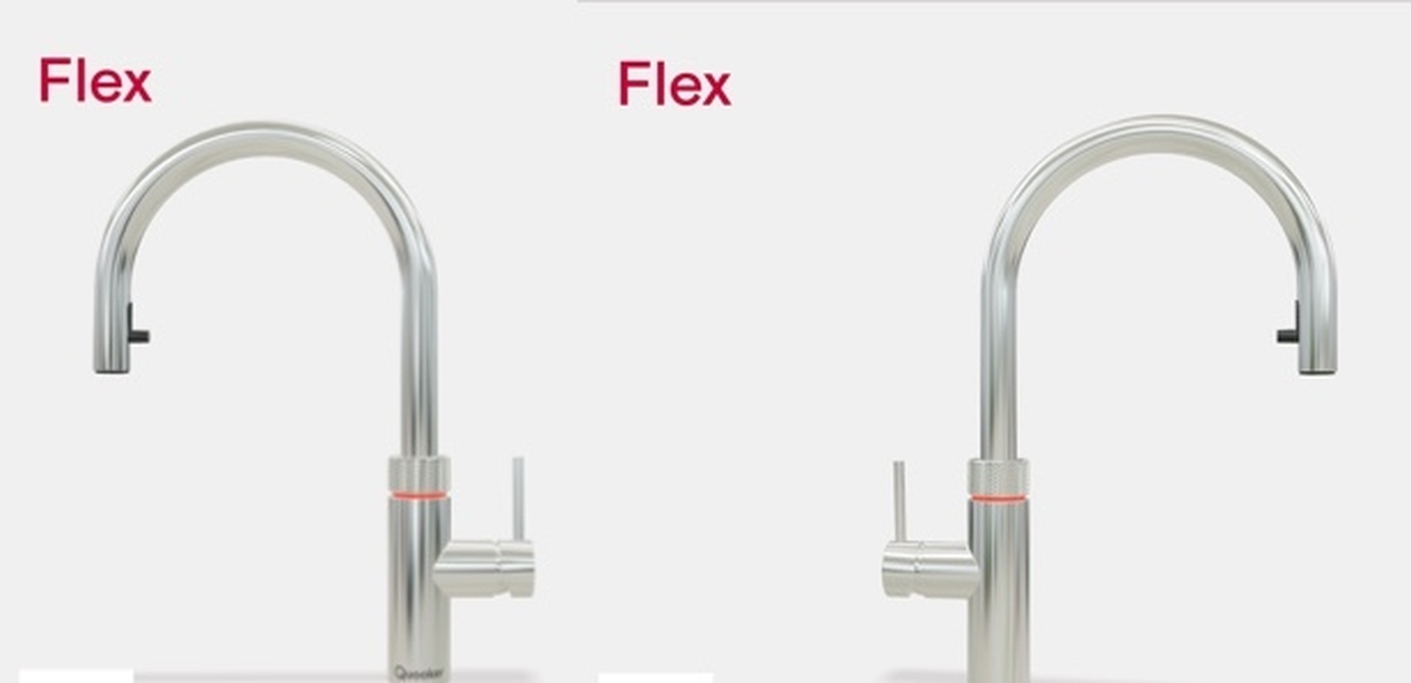

ericplan schreef op maandag 2 augustus 2021 @ 10:09:
De thee- of koffiepot staat gewoon op het aanrecht, niet in een gootsteen. Dus je kan de gootsteen gebruiken en kokend water tappen. Komt toch regelmatig voor in ons huishouden.[Afbeelding]
Maar een flex kan je toch ook gewoon draaien? Ok, wellicht heb je niet in alle keukens zoveel ruimte, maar hier wel in ieder geval.
Foto ter illustratie, ben ik niet zelf maar zo ziet het er bij mij ook uit.
Afbeeldingslocatie: https://www.kooklux.nl/media/catalog/product/cache/6/thumbnail/9df78eab33525d08d6e5fb8d27136e95/3/-/3-quooker-flex-nl-schuurman-keukens-siematic-sk-line-alkmaar.jpg.jpg

evleerdam schreef op maandag 2 augustus 2021 @ 19:09:
Ga je met 60-65 cm diep blad niet redden natuurlijk.
Die kraan zou bij ons niet eens passen... Dat was nog een probleem die wij hadden met een enkele kraan: de selectie was veel te eentonig (allemaal hoge kranen) en geen enkele douchekraan.

Ik zat met precies hetzelfde toen ik er vandaag naar zocht. De quooker filmpjes gaven ook niet echt uitsluitsel, Maar goed om te weten dat het gewoon kan.
Ik snap deze echter niet uit de FAQ:
De Quooker-kraan zou eigenlijk links van de spoelbak geplaatst moeten worden. Is de knopbediening ook aan de linkerkant te krijgen?
Behalve bij de Flex (door de ingebouwde slang) zijn de Quooker kranen, zoals de Fusion, 360˚ draaibaar. Hierdoor kan de bediening ook links geplaatst worden. Tevens is het mogelijk om warm en koud om te draaien indien gewenst.
Ik wil de kraan ook aan de linkerkant van de spoelbak plaatsen. Betekent dit nu dat ik dan de Flex hiervoor niet kan gebruiken ? Als ik hem aan de linkerkant monteer, met de (meng)kraan bediening aan de linkerkant dan moet dat toch gewoon werken, of mis ik iets?
Afbeeldingslocatie: https://tweakers.net/i/F3S2-8UpHNdJbNa-dL2OWKkoVEE=/full-fit-in/4920x3264/filters:max_bytes(3145728):no_upscale():strip_icc():fill(white):strip_exif()/f/image/N2HlvndLpHt1JmQ48dKkfQ0J.jpg?f=user_large
  • Oeroeg
  • Laatst online: 29-09 14:08
Het probleem is dat je de hendel dan naar achteren moet bewegen om warm water te krijgen. Dat is een beetje raar.
