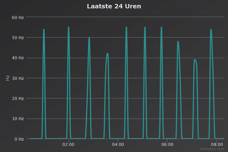

FransvWoerkom schreef op donderdag 5 november 2020 @ 14:00:
Dat denk ik ook. Ik zou in deze tijd van het jaar dat pendelen voor lief nemen. In feite doe ik dat ook met mijn 42kW CV ketel die op een Ta van 45 graden staat. Ik noem dat alleen PulsDuurModulatie.
Er zit een straf op omlaag en omhoog moduleren van de warmtepomp. Er is in de compressor sprake van warmtelek van de warme hogedruk kant naar de koude lagedruk kant. Dat beïnvloedt de COP ongunstig. Dat de drie J generatie warmtepompen even ver terug kunnen bevestigt ons vermoeden dat ze vrijwel identiek zijn. Uit marketing overwegingen of om gebruikers tegen zichzelf te beschermen verkoopt Panasonic drie modellen met net iets verschillende instellingen. Degenen die een paar honderd euro over hebben voor een zwaarder model zullen het niet erg vinden dat de COP slechter is als ze net iets teveel gas geven.
Ik ben bang dat je gelijk hebt. Je ziet bij een aantal recente warmtepompen dat deze ver terug kunnen moduleren, maar daarbij is de COP niet geweldig. Dat duidt erop dat er warmte/druk weglekt en je dus energie aan het verspillen bent.
Dan kun je beter wat vaker aan/uit sturen en meer vermogen vragen. Of een model met kleinere compressor nemen. Ik zou dus niet alleen naar het minimale vermogen kijken, maar ook naar het bijbehorende verbruik / COP.

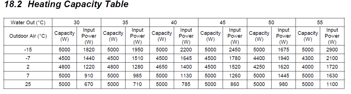

Dre schreef op donderdag 5 november 2020 @ 16:16:
Mijn ervaring met Panasonic NL is dat er alleen sales mensen rondlopen. Technische kennis hebben (of hadden?) ze totaal niet en moest uit Duitsland komen. Kunnen ze deze gegevens met een datasheet bevestigen?
Heb jij al enige vorm van data gezien waar minimale afgifte genoemd is? Van een F-J serie?
Denk dat je theorie niet klopt. De H-serie kan namelijk veel lager in elektrische energie, en dat maal COP = lage output.
Klopt, de H 5 serie kan inderdaad veel lager in energie, maar de 7 en 9 serie niet. Als je dan op een minder gunstig moment kijkt, op een hogere Ta dan zul je een veel lagere warmteopwek krijgen met dezelfde energie.
De 600+ watt is ook een gevolg van afgiftesystemen die gewoon niet lager kunnen, en met een verhoging van rond de 25 Watt per graad aanvoertemperatuur tikt dat aardig aan. Bij 30 graden Ta zou je nog maar rond de 400-450 Watt zitten.

Ooit heb ik het minimum vermogen van de 5 kW F gemeten. Op basis van een inschatting van de COP (Heating capacity tabel) heb ik het thermische vermogen uitgerekend.
Onderstaande tabel toont bij Tb=0 het elektrische vermogen wat in de warmtepomp gaat bij een verschillende Ta. De 4 rechter kolommen geven een onnauwkeurige schatting van de warmte.
TaHzPinTbTb=2 en Ta=30Tb=2 en Ta=35Tb=2 en Ta=40Tb=2 en Ta=45
25°C20 Hz484 Watt0°C----
29°C20 Hz550 Watt0°C2164 Watt---
31°C20 Hz630 Watt0°C2479 Watt--
36°C20 Hz710 Watt0°C-2663 Watt-
39°C20 Hz785 Watt0°C--2607 Watt-
41°C19 Hz710 Watt0°C--2358 Watt-
43°C19 Hz738 Watt0°C----
46°C19 Hz800 Watt0°C---2368 Watt
48°C34 Hz1410 Watt0°C----
Onnauwkeurigheid zonder warmtemeter is behoorlijk groot. Boven de 47,5°C kan Panasonic niet meer op 19 a 20Hz draaien,
[ Voor 3% gewijzigd door Dre op 07-11-2020 14:24 ]
  • Ep Woody
  • Laatst online: 22-11 06:43
Mooi overzicht @Dre. Je hebt er geen Ta, Tr en flow gegevens bij zeker? Dan kun je aardig zien hoeveel vermogen er echt afgegeven is.

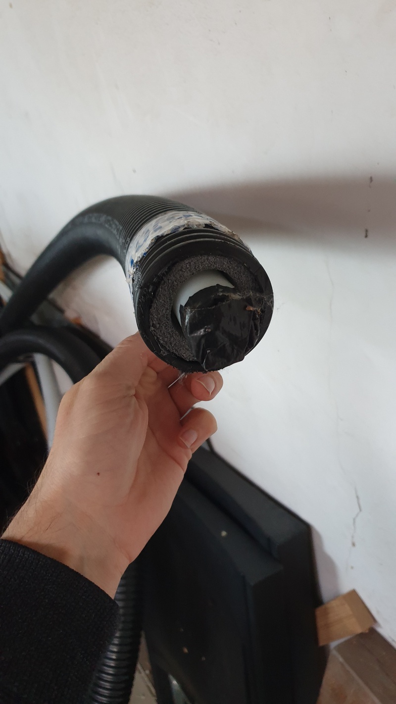

Ik heb hier nog circa 8.5 meter Uponor Ecoflex Thermo Mini 32x2,9/68mm leiding liggen. Toen in een partij gekocht.
Afbeeldingslocatie: https://tweakers.net/i/H6rDC3P1TfitD6dJz5Vx57poBpA=/800x/filters:strip_icc():strip_exif()/f/image/I9YYcOpHFI7dW8Hhr3gyo7Ym.jpg?f=fotoalbum_large
Afbeeldingslocatie: https://tweakers.net/i/GoEXJh6EEWvkSIdotRon760MIYM=/800x/filters:strip_icc():strip_exif()/f/image/kMXegz5MnmnaZXKRxTUyeSl6.jpg?f=fotoalbum_large
Over van 2 Pana installaties. Heb bij korte lengtes de interne buis voor alupex uitgewisseld, dus binnenbuis is nog langer.
Voor de koppelingen ben ik naar de Hornbach gereden 8)
Welke Tweaker kan ik hiermee blij maken?
Mag voor heel zacht prijsje weg.
Graag alleen voor tweakers die nog iets willen doen. Niet voor doorverkoop (anders gaat de prijs omhoog) })
Omgeving Leiden. Graag contact via PM, willen geen problemen of verdere vervuiling van het forum. ;)

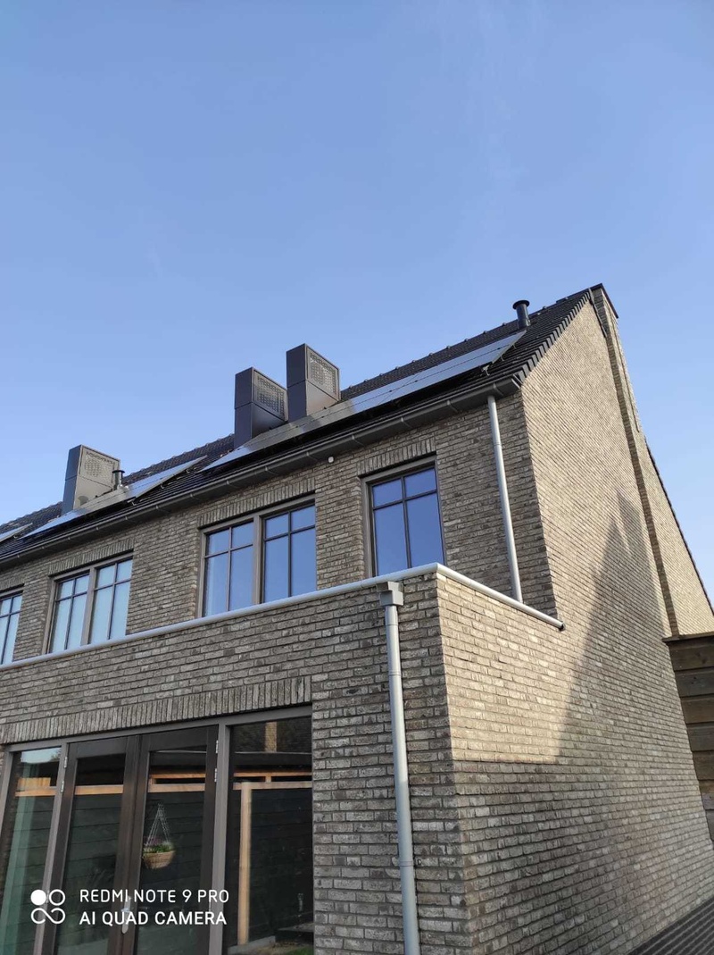

markklok schreef op dinsdag 10 november 2020 @ 15:39:
Bij mij komt hij bij de garage op de oprit. Kan me voorstellen dat de lucht daar minder makkelijk weg kan dan wanneer hij op een carport staat of aan de gevel hangt.
Wie weet is de bestaande temp sensor (van de ATAG CV ketel) aan de gevel van m'n huis ook nog te gebruiken. (mocht het niet lekker werken)
Doe van vaillant gaf 70 graden aan dus dat was ff jammer 8)7

Afgelopen nacht heeft de Wp vreemd gedrag vertoond ...
Alles piekt even en hij knalt weer uit. Dit elke voor ongeveer 5min
Snap niet helemaal waarom ; eerste keer dit. Enige wat ik kan denken dat het komt door de mist ?
Buiten is het 12oC
Ta/Tr 28/25 (vraag conform WAR is/was hele nacht 26)
Hij kan blijkbaar warmte niet kwijt in huis?
Afbeeldingslocatie: https://tweakers.net/i/NC5X9bxCX5oYUvu5kEdVmmJD1Ho=/800x/filters:strip_exif()/f/image/XXbxV3ufKLF79ClMG019cTfl.png?f=fotoalbum_large
[ Voor 19% gewijzigd door Crazy- op 11-11-2020 08:34 ]
12,85kWp - ZB 7,5m2/400l - 5kW Pana H WP (CV&SWW) - 13,8kWh accu
  • Ep Woody
Crazy- schreef op woensdag 11 november 2020 @ 08:27:
Weinig warmtevraag waardoor de thermostaat/warmtepomp even vraagt om warmte? Voldoende warmte krijgt en weer uitvalt? Door de hoge inschakelstart is hij snel op temperatuur?
