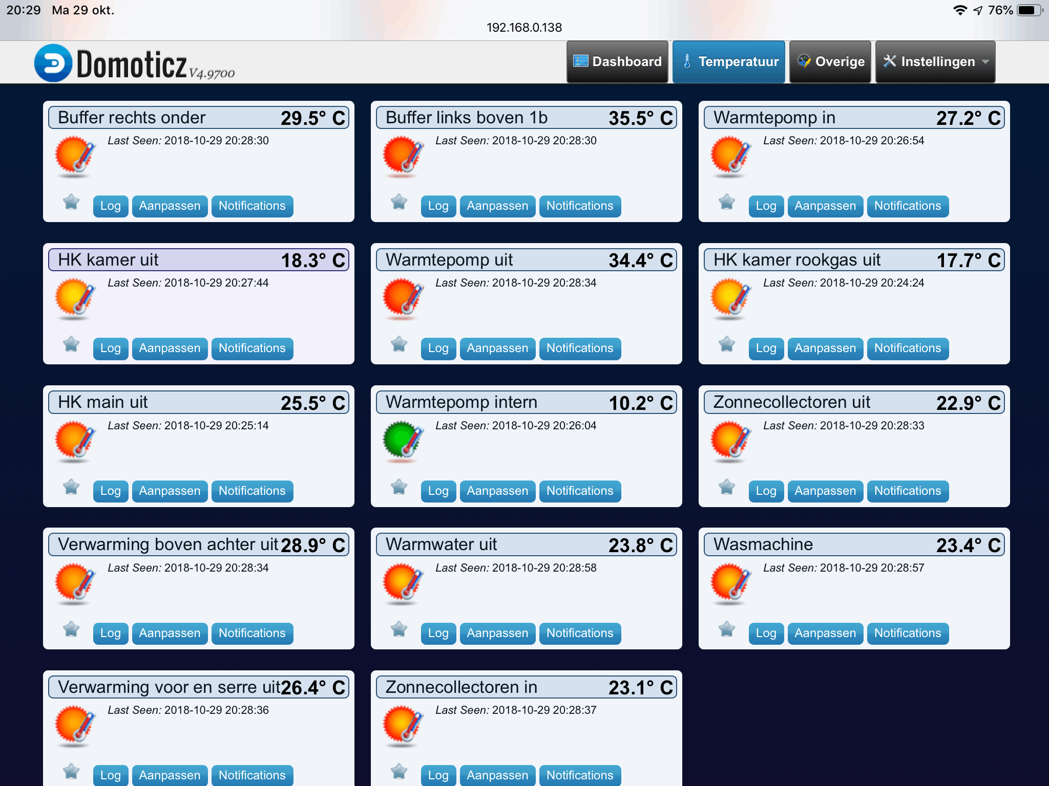

Haha Thanks voor je tip...
ik heb mijn hele huis vol zitten met sensoren..
Maar de tijd ontbreekt me.
Ik had mijn WPboiler en de WP afgelopen week vol willen hangen met dallas, die in een proefopstelling staan..
maar ja een gezin met 2 kids.
Fiets kapot voetballen hockey vrouw lek waterbed. klusjes in huis...
Familiedingen verjaardagen...
Dus tijd te kort
Dus mijn proefopstelling staat er niog steeds werkend en wel [ 1 sonoff met 12 sensoren :-) ]
Elke radiator krijgt een dallas op zijn aanvoer en retour.
Alleen zit ik nog even of ik mijn aansluitblokken blijf houden
Of dat ik elke radiator links rechts ga aansluiten [ links boven aanvoer, rechtsonder retour, net als vroegurh ]
Beetje afhankelijk van deze winter of alles gaat werken ..

Dylantje2 schreef op maandag 29 oktober 2018 @ 20:25:
Dus tijd te kort

en uitlezen van de wp etc doe ik met een raspberry en door een aantal Tweakers (Klump, Rolco, Gé, Willie, Hans en anderen) ontwikkelde software welke gratis te downloaden is.
Afbeeldingslocatie: https://tweakers.net/ext/f/meiCUfhtGun6UZnQce4L1Pc2/full.jpg
[ Voor 16% gewijzigd door Willie Wortel op 31-10-2018 09:35 . Reden: juiste plaatje ]

De pomp lees ik uit met verschillende sensoren die ik aangebracht heb, 5 ds18b20 temperatuur sensoren en een kwh meter. Je moet dus een en ander doen en de kosten totaal minder dan 100 euro. De kamstrup ….. heeft niet de mogelijkheden die de DaL software heeft.
Heb mijn pomp aangezet en even een uitlees draadje aangemaakt op Ubidots, kan je live zien wat mijn pomp doet.
