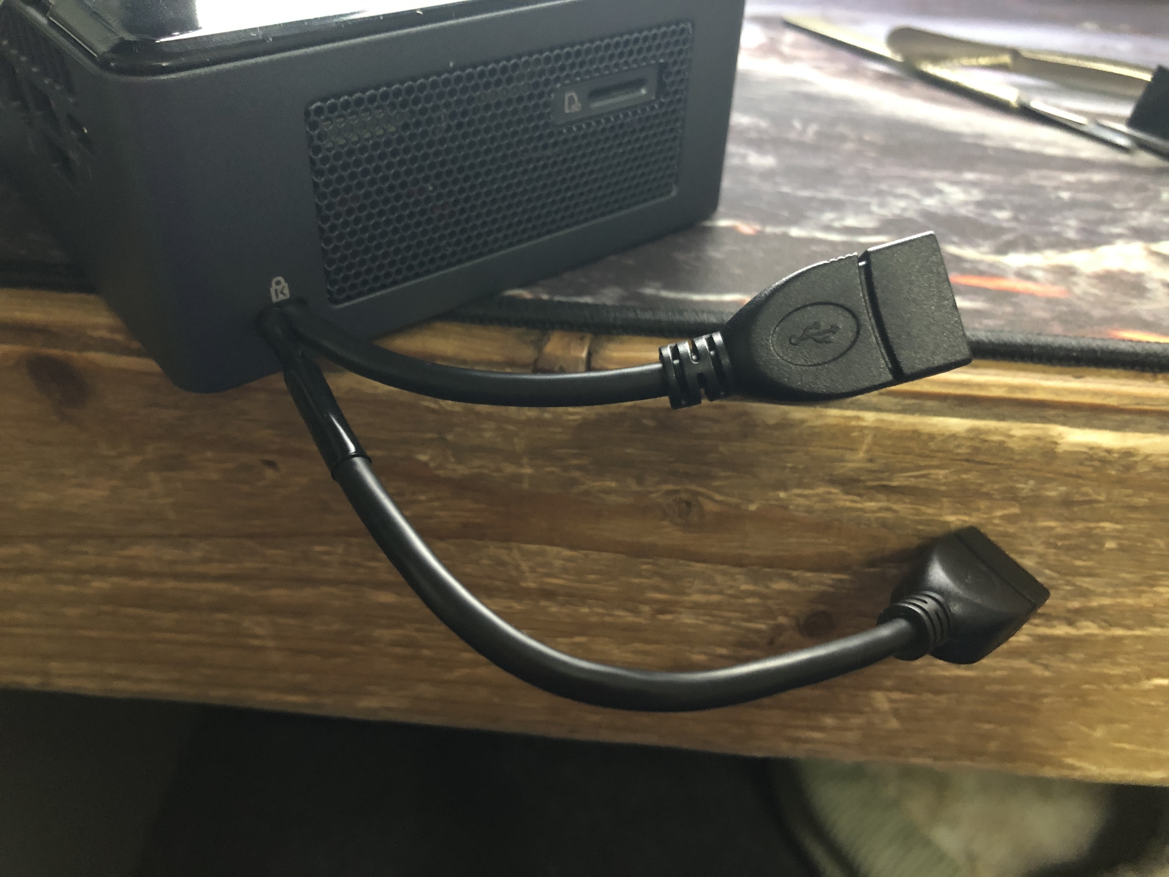

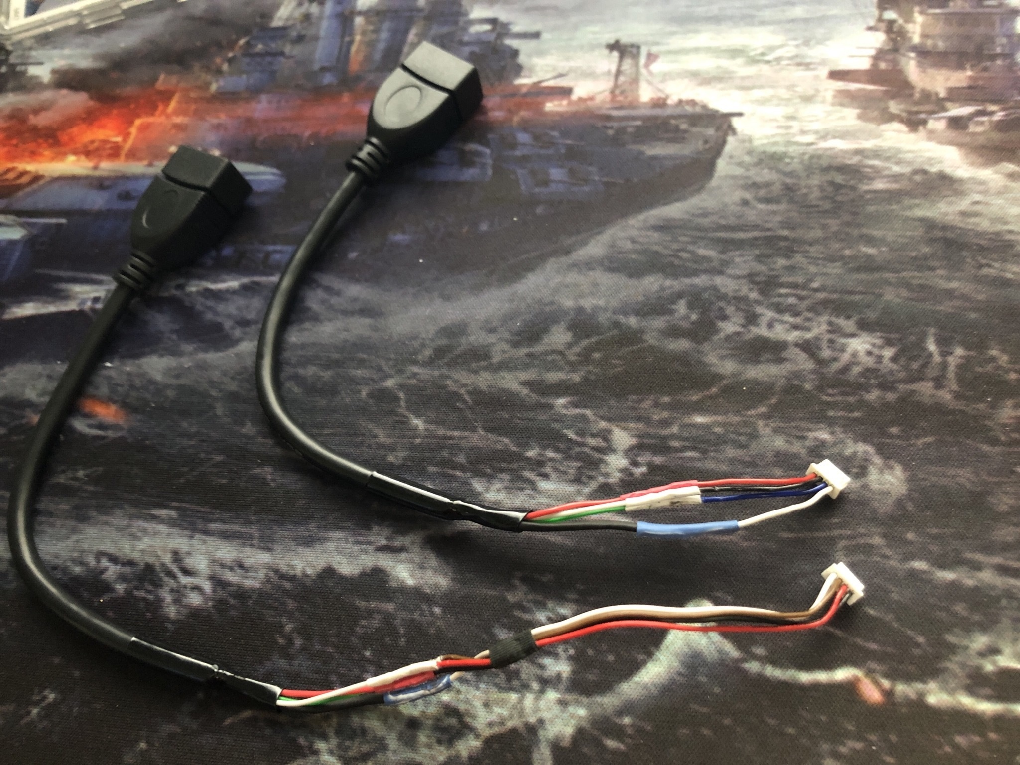

Tip:
Mochten er mensen meer USB poorten willen hebben, IN de NUC zitten 2 USB 2.0 headers.
"Maar ik heb er geen kabels voor!" zeg je?
Kijk hier, de enige plek die ik kon vinden die ze had.
Helaas wel een kleine mod nodig om een uitsparing te maken voor de kabel. Maarja, Tweakers B)
Lenovo Legion 9i 18IAX10 5090 en een 9800X3D met Astral 5090 OC voor als het toch beter moet.

Tijgert schreef op woensdag 21 november 2018 @ 08:24:
Tip:
Die kan je niet vastschroeven, zoiets wel : https://www.allekabels.nl...ar-2x-usb-20-bracket.html
Als je toch gaat modden... :)

nero355 schreef op woensdag 21 november 2018 @ 10:21:
Volgens mij is er helemaal geen plek van binnen om dat soort dingen te bevestigen, vandaar 'mijn' oplossing.
Maar net zo belangrijk is dat je een 4 pin header nodig hebt per USB aansluiting en geen 9 pin header. Dus jouw oplossing gaat helaas nooit werken. (uiteraard wel naar gekeken ;) )

Op een non-related topic, mijn extra USB poorten werken lekker!
Die 4 pin connectors zijn lastig te vinden, maar gezien ik al tijden oude laptops uit elkaar sloop en de onderdelen bewaar, for cases just like this :P... had ik dus geluk.
Afbeeldingslocatie: https://tweakers.net/ext/f/WF26dwxS6Pbj2L62L7J7xFjp/medium.jpg
Beetje solderen en vervolgens in het Kensington slotgat proppen.
Afbeeldingslocatie: https://tweakers.net/ext/f/DqfAOmpeu5NAU5nmZQHELOlr/medium.jpg
Presto!

Daarom stelde ik dus zo'n mooie "PCI slot" variant voor die kan je dan mooi vastschroeven aan de behuizing 8) :Y)
Het probleem blijft dat je binnenin daar echt de ruimte niet voor hebt. Deze kleine kabeltjes pasten al amper.
Extra voordeel van deze manier is dat er geen gedremel nodig is en de unit origineel blijft. (psst.. soort van, ik moest het Kensington oogje van binnen er wel uit breken, maar dat ziet niemand ;) ).
Trust me, dit is echt de enige oplossing, maar prove me wrong, please :)

Liefhebbers; op 7 februari kom ik terug van een tripje naar de States.
Als iemand interesse heeft in een mooi USB deksel van Gorite dan wil ik wel een paar extra meenemen.
Prijs in Euro is dan wat het in Dollar is (beetje verzendkosten delen en zo).
Bij interesse, PM me even. Bedenk wel dat versturen tijd kost, als je bijvoorbeeld de 5e pas zegt er een te willen dan ben je ruim te laat. Ik ben van plan uiterlijk de 1e maart te gaan bestellen.
