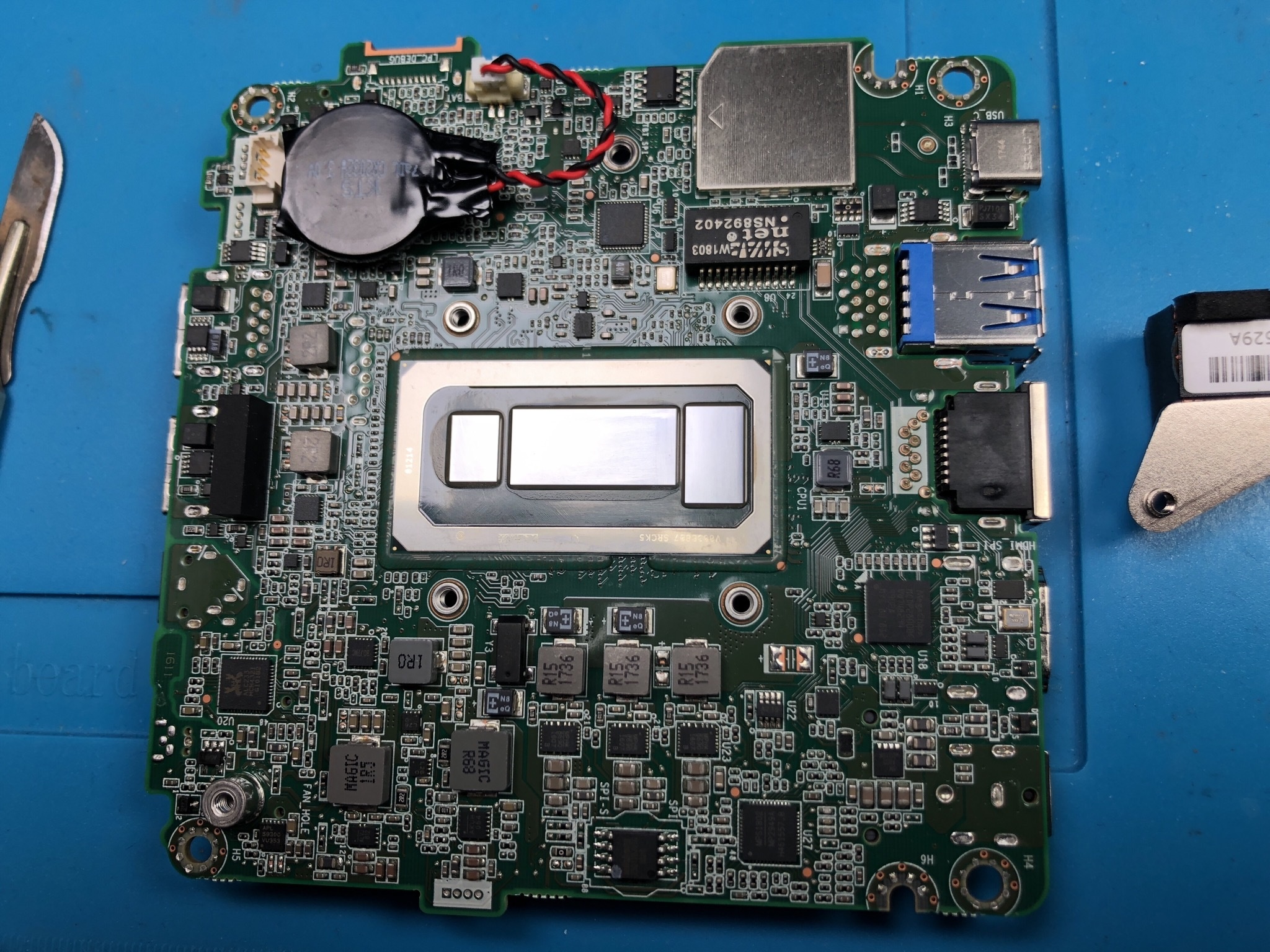

Ik heb net een week de NUC8i7BEH binnen. Retesnel maar wordt goed heet, 99 graden haalde hij wel. Vanavond heb ik hem open gemaakt en ga er straks even LM op doen, kijken of dat helpt.
Afbeeldingslocatie: https://tweakers.net/ext/f/6qjuUTgUGFiUnkdMggDTEGPD/medium.jpg
[ Voor 29% gewijzigd door Tijgert op 30-10-2018 20:04 ]

aardbeix15 schreef op dinsdag 30 oktober 2018 @ 21:11:
heb je hyper threading aan staan en nog met het fan-plan gespeeld? Ik verwacht de NUC8i7BEH eind deze week te ontvangen.
In de bios stond het fanprofiel (na een bios update) op normaal, maar als hij gaat thermal throttelen dan maakt dat niet uit, de fan gaat naar max (als het goed is *). Hij kwam dus in de PROCHOT 100C terecht in Throttlestop, zelfs met 70mV undervolt. Meer undervolten ging niet, dan liep hij vast.
* Noot: als ik de bios goed begrijp houdt hij standaard 65 graden vast en gaat hij voor elke graad daar boven 1% harder blazen boven het minimum van 35%... dus max 70%?? Kan iemand me dat bevestigen? Dat zou namelijk raar en gevaarlijk zijn als hij nooit de 100% fanspeed haalt zonder dat je het zelf aanpast.
Ik heb hem nu gezet op 55 graden max met 5% fan increase voor elke graad boven de 55, dat zou hem vrij snel naar 100% moeten forceren als hij goed warm wordt.
Met het open maken zat er wel een flinke klodder TIM op waarvan je nooit zeker weet of het goed spul is. Intel heeft niet bepaald een beste reputatie daarmee. Na een LM applicatie maxed hij op 88 graden terwijl ik via XTU alle power limits 20W naar boven heb gehaald en max duratie tot de max heb gezet (wat daar van werkt weet ik niet, het is geen K CPU).
Al met al kan ik het nu niet meer vergelijken met eerst, maar hij wordt iig geen 100c meer, verre van dat.

Tijgert schreef op dinsdag 30 oktober 2018 @ 22:47:
Met het open maken zat er wel een flinke klodder TIM op waarvan je nooit zeker weet of het goed spul is. Intel heeft niet bepaald een beste reputatie daarmee. Na een LM applicatie maxed hij op 84 graden terwijl ik via XTU alle power limits 20W naar boven heb gehaald en max duratie tot de max heb gezet (wat daar van werkt weet ik niet, het is geen K CPU).
De TIM schijnt bij deze NUCs prima te zijn (zie https://www.reddit.com/r/...jnpwg/bean_canyon_review/ voor een verhaal van iemand die de TIM vervangen heeft met custom).
Voor zover ik heb kunnen nagaan uit de beperkte reviews en ervaringen her en der draait de fan standaard idd niet op max, maar wordt er gethrottled. Je moet zelf in de bios met de fan speeds gaan tunen om max prestaties bij redelijke temps te krijgen.
Dit ligt in lijn met wat fabrikanten met laptops doen (zelfde casus, kleine ruimte, beperkte koeling), dus bekende praktijk.

denios schreef op dinsdag 30 oktober 2018 @ 22:58:
Ik ga hem even weer op standaard fan profiel zetten en zien of hij de 100c haalt met LM erin. Be right back :)
EDIT:
Ok, getest op standaard cooling setting in de bios en hij maxed nu op 88 alvorens te settlen op 75 door de Power Limit throttle, dus toch significant cooler dan met de standaard TIM die op 100 graden ging Thermal Throttelen (maar waar ik helaas geen settling temperatuur van heb genoteerd).
Die persoon die zich trouwens uitsprak over de TIM stelde enkel dat het 'er wel goed uit zag', niet de meest betrouwbare parameter wat TIM kwaliteit betreft...

Tijgert schreef op dinsdag 30 oktober 2018 @ 22:59:
EDIT:
Ok, getest op standaard cooling setting in de bios en hij maxed nu op 88 alvorens te settlen op 75, dus toch significant cooler dan met de standaard TIM die op 100 ging throttelen (maar waar ik helaas geen settling temperatuur van heb genoteerd).
(die persoon die zich uitsprak over de TIM stelde dat het 'er wel goed uit zag', niet de meest betrouwbare parameter wat TIM kwaliteit betreft...)
88 is een heel mooi resultaat d:)b
Welke LM heb je gebruikt, Conductonaut toevallig?

Voor wie het interessant vindt; de thermal pads op de GPU en eDRAM zijn 0,5 mm dik (gemeten met digitale schuifmaat). Dat is op zich vreemd, want CPU én GPU én eDRAM zijn even hoog, maar de heatsink waarmee de heatpipes verbonden zijn, is niet mooi plat, maar vertoont niveauverschillen, waardoor er thermal pads nodig zijn om het niveauverschillen te overbruggen. Waarom Intel daarvoor gekozen heeft, is me een raadsel.
Afbeeldingslocatie: https://i.imgur.com/yItgm4z.jpg
Afbeeldingslocatie: https://i.imgur.com/d4yWzru.jpg
Op de foto's zie je dat er één van de pads aan de heatsink blijft hangen en op de chip blijft er een residu achter. Wat het precies is, weet ik niet (wellicht een restant van dubbelzijdige tape), maar volgens mij verhindert het residu wel de koeling.
Daarom ben ik van plan de thermal pads te vervangen door koperen plaatjes in combinatie met LM.
  • Tijgert
  • Laatst online: 27-11 23:34
Tijgert
Let the Zen flow. Shit a leak!
ShaiNe schreef op woensdag 31 oktober 2018 @ 23:52:
Dat je zulke mooie koperen shims gevonden hebt vind ik erg gaaf, dat ze dat hebben...
Maar, ik wil je heel stevig waarschuwen voor wat je gaat doen, die pads hebben namelijk echt een reden.
Er zitten 3 kernen (DIE's) op de substrate, die kernen lijken redelijk uitgelijnd en op dezelfde hoogte maar zijn dat mogelijk niet bij elke CPU. Er zijn in het recente verleden CPU's geweest met twee kernen die in dezelfde serie andere hoogteverschillen hadden waardoor koelers slecht contact maakten en niet uitwisselbaar waren.
Wellicht zijn ze bij jou wel exact gelijke hoogte, of lijken ze het voor het blote oog. Maar als er ook maar enig hoogte verschil in zit dan zal de heatsink op de hoogste kern rusten en enkel daar goed contact maken, maar op de andere kernen met grotere 'gap' beduidend minder contact maken met TIM (Thermal Interface Material) dan met pads. De squishynes van de pads overbrugt namelijk enige hoogteverschil tussen de kernen terwijl de CPU zelf het beste contact maakt. Omdat pads van 0,1mm te weinig squishy zijn hebben ze een stukje uit de heatsink gefreesd zodat er dikkere pads in passen.
Als de drie kernen in een van de assen ietsie gekantelt zijn, dan gaat zonder pads de heatsink niet op een enkele kern kunnen uitlijnen en dan mogelijk drukken op de hoekjes van een of meerdere kernen. Die kunnen dan afbreken en dat is een CPU instakill. Dat is wel het worst case scenario. Het somewhat better case scenario is dat enkel het contact op alle drie de kernen daardoor niet optimaal is en het alle kernen effectief slechter koelt dan met die twee pads op de eDram en GPU.
Mijn advies is dan ook; doe het niet.
De CPU is trouwens het heethoofd, die moet je het beste koelen wat met de standaard setup ook gebeurd (maar dan wel met LM er tussen :P ).
Als je toch de koeling van de andere kernen wilt verbeteren (als dat al nodig is) dan kan je beter gewoon goede pads nemen, zoals FujiPoly, er is niks beters.
[ Voor 6% gewijzigd door Tijgert op 01-11-2018 14:47 ]

  • denios
  • Laatst online: 23-11 16:35
Zoals Tijgert zegt ook riskant, maar ik ben zeer nieuwsierig wat je kunt bereiken.
Als je de koperen plaatjes gebruikt om de heatsink egaal te maken, en de LM gewoon op de CPU, GPU en eRam aanbrengt, denk ik dat de LM wel kan zorgen voor een goed contact, ook als er minieme hoogteverschillen blijven bestaan.
Ik duim voor je!

  • ShaiNe
  • Laatst online: 10-11 14:31
@Tijgert Bedankt voor de uitleg en de waarschuwing.
Wat je schrijft lijkt plausibel en met je waarschuwing in het achterhoofd zal ik voorzichtig proberen en vooral goed monitoreren. Intussen zijn de koperplaatjes iets dichter bij huis besteld.

  • Tijgert
Tijgert
ShaiNe schreef op donderdag 1 november 2018 @ 08:39:
Bedenk wel dat het extra goed koelen van de GPU niks oplevert. De CPU throtteled zichtbaar op hitte, de GPU niet. De GPU wordt enkel gekoeld door dezelfde heatsink voor als hij ooit echt warm wordt, dan kan hij de hitte wel kwijt. Met normale Windows belasting zal de CPU juist de GPU opwarmen. Daarom zie je in Aida bijvoorbeeld dat de GPU bijna even warm is als de CPU, ook al doet hij niks.
Wat je met die shims bereikt is eerder een betere opwarming van de GPU dan een betere koeling :P
[Nostalgia mode]
Op mijn oude Dell P8600 van heul lang geleden zat een pad van wel 3 of 4mm op de GPU.
Dat sloeg nergens op en dat ding werd dus loeiheet en was daardoor niet echt geschikt voor gamen.
Koperen shimmetje er op en voila, liep als een trein.
[/Nostalgia mode]
Maar.. we zijn hier wel Tweakers, dus go for it! :D

Zoals ik in mijn vorige posts beloofd heb, heb ik de koelingcapaciteit van mijn NUC8i5BEK trachten te verbeteren door de koelpasta te vervangen door liquid metal (Thermal Grizzly Conductonaut) en de thermal pads op de GPU en eDRAM te vervangen door copper pads van 0,5 mm dik.
Ik heb enkel de temperatuur van de CPU kunnen testen, aangezien de GPU helaas geen temperatuursensor heeft. De CPU heb ik gestrest met OCCT, de GPU met Furmark. Bij het stressen met OCCT ontstaat er throttling waarbij de klokfrequentie terugvalt naar 2,7-2,8 GHz.
Bij het stressen van de GPU werkt de CPU tussen 0,9 en 1,2 GHz en daarvan heb ik de temperatuur gemeten.
Ik heb twee fanprofielen gebruikt; Balanced, wat het standaardprofiel is, en Fixed op 100% waarmee je de CPU maximaal koelt. Daarmee draait de fan als een stofzuiger op +/-4300 rpm. De fan ventilator in de fan is ongeveer 5 cm diameter (en geen 8 cm zoals ik hier lees), maar zou volgens mij wel gerust 8 cm kunnen zijn (de koelvinnen zijn ook 8 cm). Voor mij is de fan (bijna) onhoorbaar onder de 1800 rpm (30%). Daarboven vind ik het storend. Ook vind ik het vreemd dat de fan enkel via de zijkanten van de NUC koele lucht kan binnenhalen. Deze ventilatieroosters zijn dan wel groter geworden t.o.v. de vorige generatie NUCs, toch zou het volgens mij nog efficiënter kunnen mocht de fan zijn koele lucht vanaf de bovenkant van de NUC kunnen binnenhalen. Onder het zwarte kunststof deksel zit een metalen bovenplaat waarop de wifi-antennes aan vast gekleefd zijn. Mocht je deze metalen plaat perforeren en het zwarte deksel weglaten (of ook perforeren) dan zou dat volgens mij de geluidsdruk ten goede komen zodat de fan minder moet "zuigen" om dezelfde hoeveelheid lucht binnen te halen. In vorige NUC's zat de powerbutton ook bovenaan, maar die is nu verschoven naar de voorkant, waardoor de bovenkant van de NUC geen echte functie meer heeft, behalve voor het ontvangen van de wifi-signalen. waardoor er meer lucht binnen kan komen die eerst de andere componenten koelt (SSD, wifi,...) vooraleer het de fan bereikt.
Afbeeldingslocatie: https://i.imgur.com/Dsw6Pso.jpg
8 cm koelvinnen, maar met een fan van maar 5 cm diameter
Afbeeldingslocatie: https://i.imgur.com/4ieZfOU.jpg
bovenkant van de behuizing waar de wifi-ontvangers aan vast kleven
Tussen iedere test heb ik de NUC telkens afgelegd zodat alles terug op kamertemperatuur kan komen. De testen heb ik telkens gedubbelcheckt door ze allemaal twee keer te doen. De resultaten zijn gemiddelden na twee tests.
Eerst verving ik de coolpasta door LM. Op de CPU ging dit gemakkelijk, op de koperen heatsink iets moeilijker door de sterke adhesie. Op de foto’s lijkt de LM onregelmatig uitgesmeerd, maar dat is deels gezichtsbedrog en na het aanhechten van de heatsink op de chips wordt dat geëgaliseerd.
Afbeeldingslocatie: https://i.imgur.com/FBSY14d.jpg
LM op CPU, Intel thermal pads op GPU & eDRAM
Afbeeldingslocatie: https://i.imgur.com/ili2TgV.jpg
LM op heatsink
Afbeeldingslocatie: https://i.imgur.com/INYOHvk.png
Het resultaat met de LM op de CPU is dat de CPU ongeveer 5 graden koeler wordt in idle en gestrest met OCCT. Als de fan op 100% fixed staat is er in idle geen verschil, maar zal de processor er wel iets langer over doen wanneer hij begint te throttlen (1m04s i.p.v. 48s). De GPU stressen met Furmark heeft uiteraard nog geen effect, aangezien daar nog thermal pads op zitten.
Vervolgens heb ik ook de thermal pads vervangen door koperen plaatjes en LM. Ik vreesde eerst dat ze net niet de juiste dikte zouden hebben, maar 0,5 mm is toch de exacte overbrugging gebleken tussen de chips en heatsink. Het smeren van LM aan alle kanten was een secuur werkje, met als resultaat dat de verbeterde koeling van de GPU en eDRAM er ook voor zorgt dat de processor mee wordt opgewarmd zoals ook Tijgert suggereerde. Als de GPU wordt gestrest met Furmark wordt de CPU dus warmer met LM + copper pads op de GPU & eDRAM dan met thermal pads. Bij het fanprofiel 100% fixed is dat zelfs meer dan 10° warmer!
Afbeeldingslocatie: https://i.imgur.com/uMlhzMO.jpg
LM op CPU, GPU en eDRAM
Afbeeldingslocatie: https://i.imgur.com/8JXFzDT.jpg
LM op CPU + 0,5 mm copper pads op heatsink
Afbeeldingslocatie: https://i.imgur.com/5LVsolx.jpg
LM op CPU + LM op copper pads
Kortom, ik vind dat Intel de koeling niet op orde heeft. Zelfs met het gebruik van liquid metal en de fan op 100% slaagt de processor er niet in om langer dan 1 minuut zijn turboboost vol te houden. Dat vind ik teleurstellend. De NUC is dus niet gemaakt voor lange workloads. Door een beperking van de TDP, zal hij voor maximaal 64 seconden de Turboboost aanhouden. (uitgebreide versie door Tijgert).

ShaiNe schreef op zondag 18 november 2018 @ 12:35:
*knipknip*
*knipknip*
De fan is ongeveer 5 cm diameter (en geen 8 cm zoals ik lees), maar zou volgens mij wel gerust 8 cm kunnen zijn (de koelvinnen zijn ook 8 cm).
*knipknip*
*knipknip*
...met als resultaat dat de verbeterde koeling van de GPU en eDRAM er ook voor zorgt dat de processor mee wordt opgewarmd zoals ook Tijgert suggereerde.
*knipknip*
Je begaat hier een aantal belangrijke missers en ik wil dus wat discussie punten aanhalen.
Als eerste vermeld je dat de NUC bij OCCT gaat thottlen, maar je zegt niet waarom hij throttled. Later blijkt dat je niet weet waarom, daar kom ik nog op terug.
Als tweede bega je een klassieke fout in dat de fanafmeting altijd inclusief behuizing is, niet enkel dat ding wat rond draait. Je foto geeft dan ook heel duidelijk aan dat de behuizing op zijn breedst 8cm is. Het klopt dus gewoon dat de fan 8cm is.
Als derde de lucht inlaat. De NUC is meer dan enkel de CPU, denk maar aan de kokende NVME m.2 SSD en/of de normale SSD die er in zitten. Ook de andere componenten op de onderkant van het moederbord (Wifi bijvoorbeeld) gebruiken stroom en hebben koeling nodig.
Dat is waarom de NUC de lucht van de zijkant haalt via het grote rooster, het zuigt zo over alle andere componenten de lucht aan waardoor de hele NUC gekoeld wordt. Doe je dit niet dan gaat dat ten koste van de levensduur van je NUC. Ga dus niet aan de deksel van je NUC prutsen.
Als vierde de koperen plaatjes, dank voor de eervolle vermelding maar ik zei nog vantevoren dat dat niet ging werken, Intel is niet helemaal stom en deed wat het deed met de heatsink exact voor de reden die ik vermelde. Wel goed dat je het in een mooi en duidelijk tabelletje hebt gemaakt, dan weten anderen dat ook meteen. (meten is wel weten :) ).
Als vijfde een kleine teruggreep op het eerste punt. Hier wordt niet alleen duidelijk dat je niet weet waarom hij throttled, maar je geeft ook behoorlijk af op Intel, dat ene bedrijf dat prima weet hoe je die CPU moet koelen en de rest van de NUC.
De clou: hij throttled (als hij met LM is behandeld, dat dan wel weer) niet op temperatuur maar op de Power Limit en de Turbo Boost Power Time Window.
Op de ARK staat dan ook duidelijk dat de TDP van de CPU 28W is, wat in houdt dat hij maximaal 28W verstookt en dan gaat throttlen zodra hij er overheen gaat.
Direct? Nee, hij heeft namelijk een Time Window waarin hij tijdelijk tot wel 50W verstookt... voor maximaal 64 seconden zoas je ook al op merkte (dit kan je vinden in Throttlestop en de Intel Xtreme Tuning tool).
Hierdoor kan je dus telkens met bursts de 4,1GHz vasthouden op 8 threads, maar niet super lang (want met die standaard koelprut gaat dat ook gewoon niet).
Helaas is dit hard coded en kan je dit niet aanpassen, hoe fantastisch LM ook koelt.
Dit is in de Bios van de NUC nog wel te verhogen, wat je daarna met Throttlestop kunt regelen, maar zonder LM gaat hij wel sneller thermal throttlen.
Dus, je review/knutselproject is wel wat nuttig denk ik, maar heeft een paar belangrijke missers die je echt even moet aanspreken alvorens je mensen op het verkeerde been zet v.w.b. deze NUC en de zogenaamde 'slechte kwaliteit/eigenschappen'. Het enige wat niet optimaal is is de standaard koelpasta, welcome to Intel.
