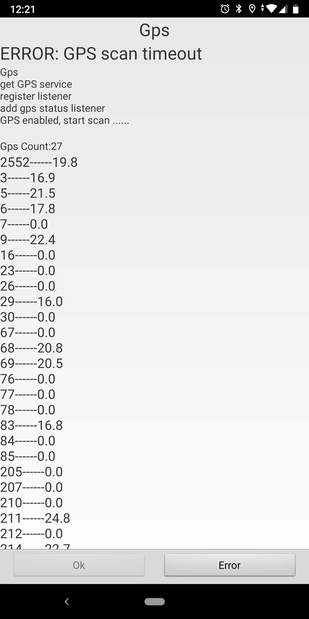

Ik heb nu helaas ook problemen met de GPS, hij lijkt het nog wel te doen (want op de route beweegt het bolletje wel mee) maar de update rate lijkt erg langzaam te zijn.
Bij mij deed de GPS het nog wel met de Pie update (hij leek alleen een paar meter af te wijken), maar met de december update doet hij het helaas niet meer.
Als ik de GPS zelftest doe van de telefoon ziet hij wel signaal, maar om een of andere reden faalt de scan
GPS Mi A2
Op XDA zeggen ze overigens om Google Location Accuracy uit te zetten, dat daarna je GPS weer zou moeten werken. Dit kan je als volgt doen: Settings > Security & Location > Location > Google Location Accuracy.
Als ik vanmiddag terug naar huis rijd zal ik dit even testen en zal ik mijn bevindingen hier delen.

chickpoint schreef op dinsdag 18 december 2018 @ 12:24:
[Afbeelding: GPS Mi A2]
Heb je een linkje naar de XDA-thread?

Ik heb de fix voor de GPS getest. Gisteravond op de terugweg van het werk deed hij het weer prima *O*
Als hij binnenkort toch nog uitvalt laat ik het hier weten.

chickpoint schreef op woensdag 19 december 2018 @ 12:30:
Ik heb de setting voor nauwkeurigheid ook uitgezet en tijdens mijn lunch wandeling ging het goed.
Later vandaag nog een trip met de auto van 100 km, dus dan weer proberen....
