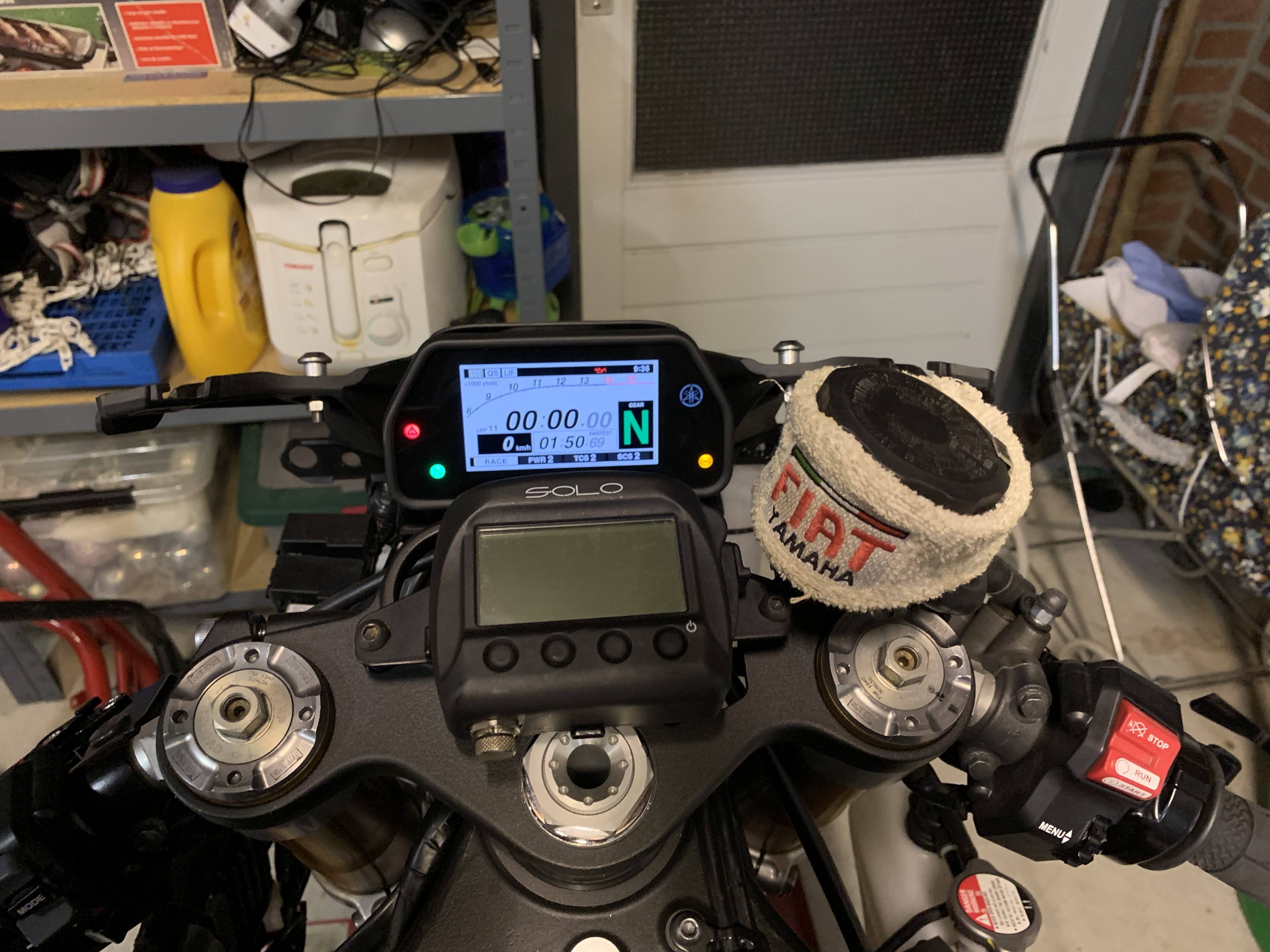

Zo, contactslot is verwijderd.
Afbeeldingslocatie: https://tweakers.net/ext/f/oJ9InNHLe4OW8Yd5kpQLrOaK/full.jpg
Op naar de volgende klus. 😍
  • Will_M
Will_M
Intentionally Left Blank
@Tylen De normale "Start/Stop-KillSwitch Knop" werkt nu als contact?
[ Voor 8% gewijzigd door Will_M op 29-10-2018 21:39 ]
  • Tylen
  • Laatst online: 10:44
Tylen
Neem mij niet te serieus
wimmel_1 schreef op maandag 29 oktober 2018 @ 21:36:
Ja.
