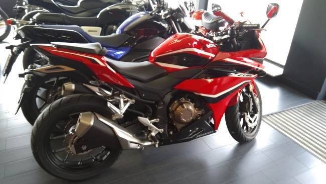

Maar ik heb een belangrijke update. Ik ben langs de Kawa dealer gereden om de Ninja 400 nog eens te bekijken. Hij had nog wat inlichtingen gesprokkeld en rondgebeld. Een Honda CBR-500R aankoop via hem kan nog steeds niet, maar hij stuurt me wel naar de Honda dealer die ik eerder aanhaalde waarbij ik mag zeggen dat hij me gestuurd heeft en dan zou onderhoud en zo gerust bij de Kawa dealer kunnen gebeuren en zou de garantie ook gedekt zijn. Dus zaterdag ga ik daarheen.

Op deze motorfiets staat zo goed als mijn naam.
Afbeeldingslocatie: https://tweakers.net/ext/f/i0ooGWNFWrqhWZ9h8nwD3yly/full.jpg
Minpuntje misschien is dat ik op niet al te veel moet rekenen qua prijs voor de oude fiets. Hij belt me nog met een exacte prijs.
Ik kan me wel vinden in de argumentatie. Een 250-R is niet zo populair als in 2012 doordat er veel meer motoren voldoen aan de eisen van een A2 rijbewijs.
Bovendien staat er al 57 000 km op de teller, en dat kan zo'n Honda blok perfect aan, maar je hebt wel de perceptie tegen. (Een vlugge zoektocht op zoekertjessites geeft een aantal modellen met max. 11 000 km, nog vaker onder de 5-6000. Er staan er 6 te koop op een BE site, 18 op een DE site.)
Ik was me ook van bewust dat de kettingset voorbij zijn houdbaarheidsdatum was, en dus moet de dealer zelf ook al meteen kosten maken om hem op orde te zetten.
Ik kan natuurlijk proberen om zelf de oude motor te verkopen, maar dan staat hij volgend jaar misschien nog hier, plus geen zin in kijkers die dan toch geen kopers zijn. Ik zou dan best ook de kettingset (laten) vervangen anders nog meer gezeur. Kortom, gedoe :P
Nog over de kettingset die er op zit: die is op, kon zelfs niet aangespannen worden. Sterker nog, de garage heeft me aangeraden om een vervangmotor te komen ophalen. Het is dat de demo motor niet vrij was (iemand kwam er mee proefrijden vandaag) anders had ik hem meteen daar kunnen laten. Ketting hangt vrij los, en da's gevaarlijk om te verliezen als je in een diepe put zou rijden. Dus dinsdag ruil ik de motor voor een demo model tot de CBR 500 R kan geleverd worden.
