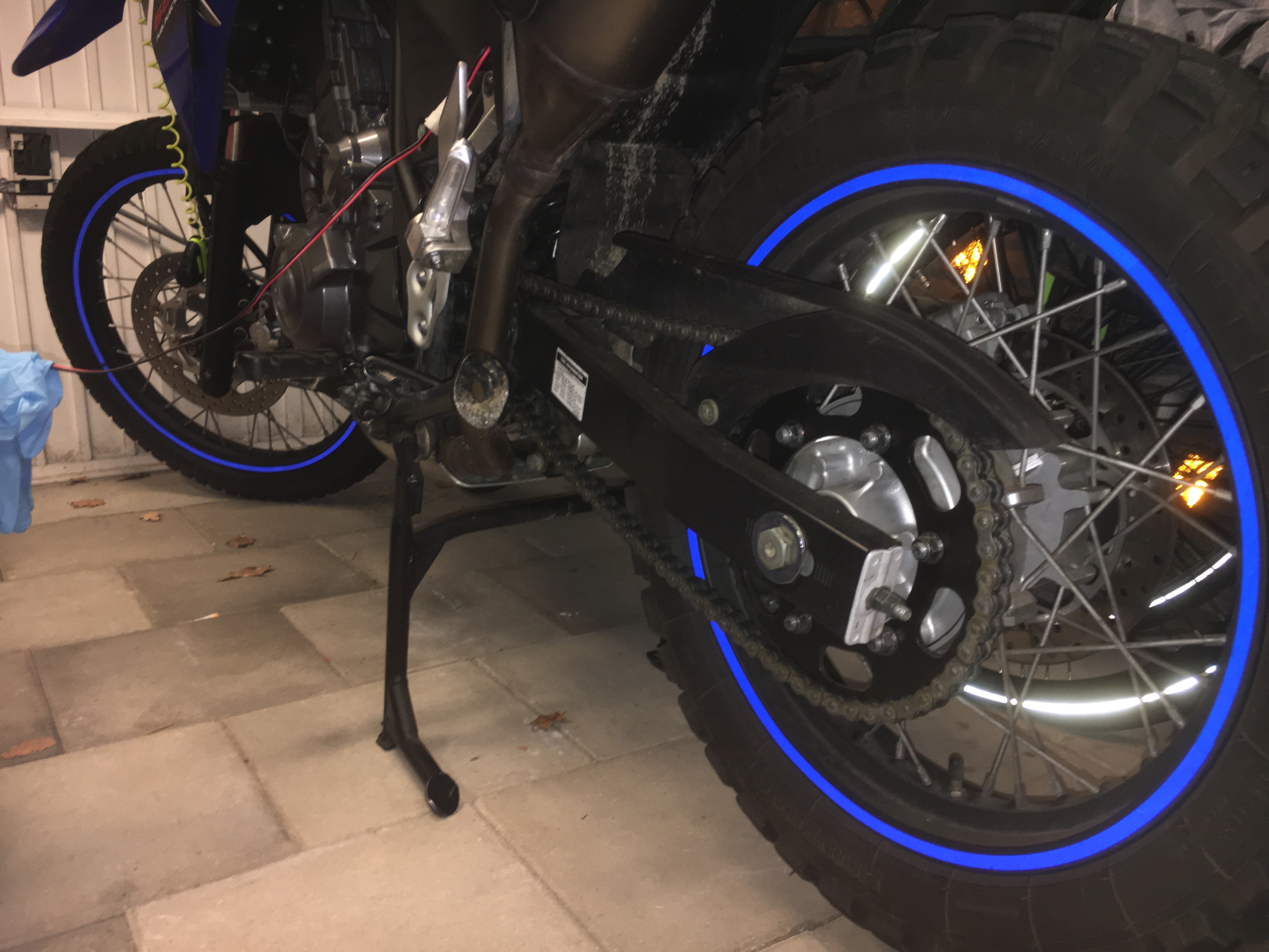

Heb deze striping bij Ali tijdje geleden gekocht, gewoon om eens te proberen... Velg schoongemaakt met water en afwasmiddel en toen geprobeerd. Ging verrassend makkelijk en ziet er best aardig uit. Zeker niet de mooiste/beste striping, maar voor die paar kwartjes (letterlijk) had ik weer een uurtje pret :)
Zodra ik een betere versie tegenkom, heb ik in ieder geval de ervaring hoe eea het best gaat.

[Afbeelding: Striping]
:p Ik heb dezelfde volgens mij van Ebay gehaald, ook uit China. Zijn 4 stukken per velg toch? Fluorescerend.

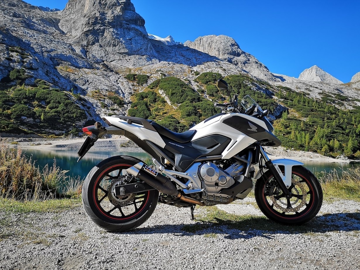

Jazeker! Nog niet heel veel mee gereden dit jaar (pas 2000km), vanwege drukte op werk...
Afbeeldingslocatie: https://imgur.com/a/cMXSCXn
Ik heb er nog een paar, maar mijn broertje heeft de meeste foto's. We rijden vaak samen, als hij langskomt voor een weekendje in Zwitserland.
Dacht inderdaad iets van 4 stukken en een kort stukje, afhankelijk van je wielmaat. Denk dat je reflecterend bedoeld, dat zijn ze zeker en vind ik zelf persoonlijk iets minder mooi, maar verhoogt wel weer je zichtbaarheid.
