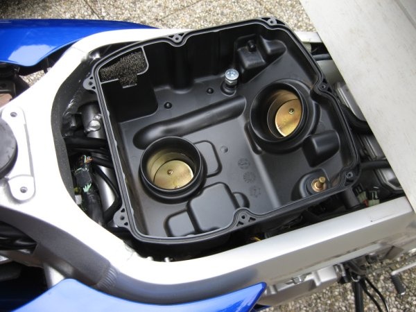

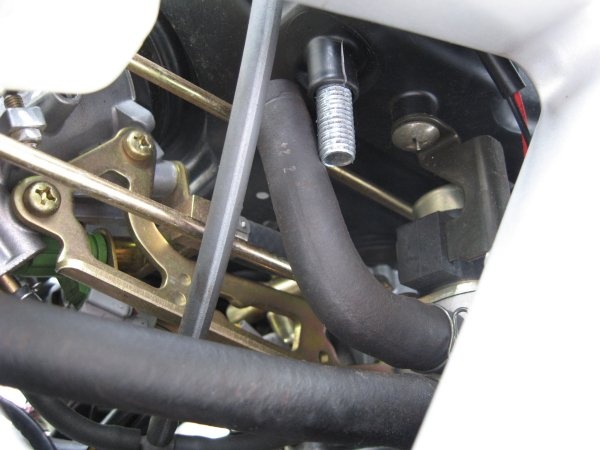

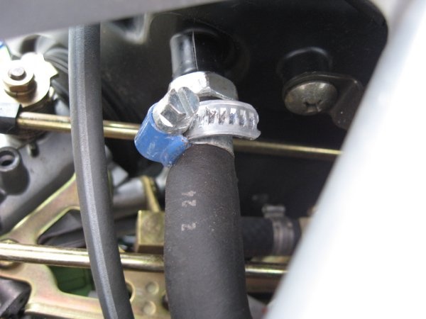

  • PilatuS
Bommes schreef op vrijdag 21 september 2018 @ 14:54:
edit 2:
https://www.cmsnl.com/suz...LCK0001.html#.W6TrSHszZaQ
Dat systeem zit er op, iets met lucht toevoer koppeling tussen beide cilinders.
Die dichtmaken gaat enorm helpen.
Bij mijn SV heb ik het zo gedaan:
Afbeeldingslocatie: https://tweakers.net/ext/f/DKNdeeIjDyMPVFHrf6pwPAjv/full.jpg
Afbeeldingslocatie: https://tweakers.net/ext/f/jyqnnDWcqNBlCCbTjmVvBg0I/full.jpg
Afbeeldingslocatie: https://tweakers.net/ext/f/FVq82axl3Bg0LXZPaZvfQMe3/full.jpg

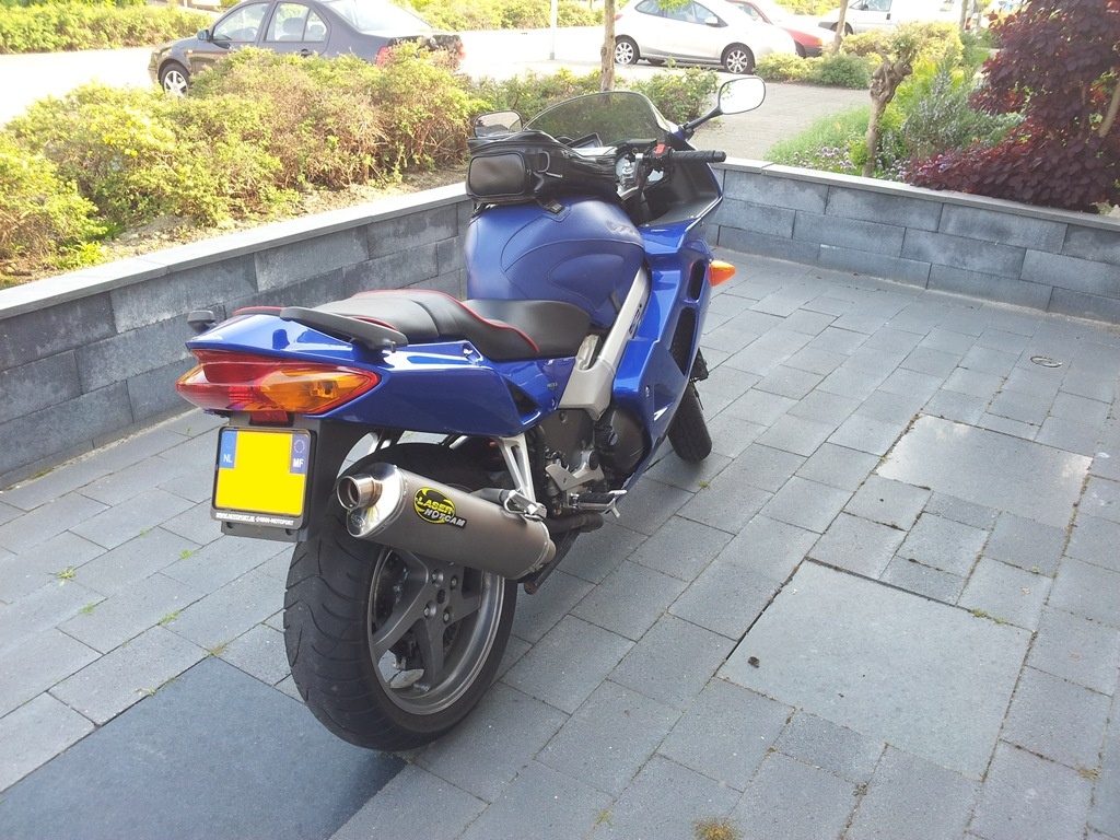

  • Señor Sjon
  • Laatst online: 04-09 14:24
Rubman schreef op vrijdag 21 september 2018 @ 15:01:
Net een mooie "nieuwe" demper voor mijn Viffer weten te scoren.
Morgen even ophalen en misschien maar meteen monteren, mits ik niet tegen gekke dingen aan loop.
Wilde al een beter geluid op de Viffer nu zit de standaard pijp er nog op en de dempers voor deze motor beginnen schaars te worden behalve als je nu eigenlijk custom laat maken.
Zijn er nog zaken waar ik op moet letten, die ik erbij moet hebben als ik ga monteren?
Je hebt een highmount gekocht, dat weet je? Ik vind het geen porem, maar ze zijn voor de VFR erg in de mode geweest. Wel makkelijk met een bandenwissel, je komt zo bij de velg.
Zelf heb ik een laser:

Señor Sjon schreef op vrijdag 21 september 2018 @ 15:29:
@wimmel_1
Ik vond nog de foto's van de motoren voor de TS:
VFR:
[Afbeelding: VFR 1]
Fazer:
[Afbeelding: Fazer]
Ik weet dat ik een High mount heb gekocht, vind het zelf wel wat hebben.
Moet alleen even kijken of het allemaal gaat passen. Jammer dat het niet ook gewoon makkelijk als normale plaatsing uit te voeren is.
Zo niet heb ik een leuk ritje naar Dalfsen.
Is er een vrijwilliger om mee te kijken O-) :P
Nice, highmount staat die motor goed! Denk dat je nog even wat uitlaatpakking op het pasvlak moet smeren. Woon je in de buurt van Den Haag? Heb nog wel een tubetje liggen.

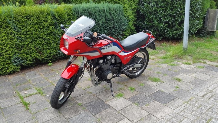

  • HTT-Thalan
  • Laatst online: 18:54
Heb een mooie GPZ400 op het oog voor weinig. Thoughts?

  • HTT-Thalan
MichielK71 schreef op vrijdag 21 september 2018 @ 17:34:
Is het een groene? En zonder kuip, dan is het wel wat.
Anders veel te oubollig :)
Nee, en nee, maar het gaat me meer om de techniek :+.
Dit is 'em:
Afbeeldingslocatie: https://tweakers.net/ext/f/Nji5rnPJHuHE1k1y8e8IuzVT/full.jpg
Heb het onderhouds handboek al gevonden iig. Even doorlezen.

HTT-Thalan schreef op vrijdag 21 september 2018 @ 17:36:
Dit is 'em:
Die glimt als een malle :) Ziet er goed uit voor haar leeftijd.
Ik zie hier dat http://www.motorcyclespec...kawasaki_gpz400r%2087.htm zo'n oud beestje gewoon 59 PK levert. Dat is niet slecht voor een 400 cc die oorspronkelijk uit 1987 komt.
Bij Motoport in Assen hebben ze er ook een staan uit 1993 met 34.527 Km op de teller. Vragen ze nog € 1.390,00 voor. Dat lijkt me een beetje veel 8)7
[ Voor 30% gewijzigd door MichielK71 op 21-09-2018 17:43 ]

  • HTT-Thalan
MichielK71 schreef op vrijdag 21 september 2018 @ 17:38:
Staat naar verluid 35k op de teller. Kan alleen (nog) niks vinden in de manual over intervallen. Niet dat het heel veel uitmaakt, als het ding goed rijd en in orde is doe ik gewoon het hoognodige terwijl ik de Alp verder opknap, moet een pakking gewisseld worden en de bocht voor de einddemper heeft waarschijnlijk teveel roest om nog luchtdicht te zijn.

@HTT-Thalan Kawasaki had de intervallen destijds nog op 6000 Km's staan. Die GPZ dingen zijn overigens redelijk "Bullet-Proof" op wat roestprobleempjes ná maar daar heeft deze zo op 't eerste gezicht niet veel last van.
  • HTT-Thalan
wimmel_1 schreef op vrijdag 21 september 2018 @ 17:45:
@HTT-Thalan Kawasaki had de intervallen destijds nog op 6000 Km's staan. Die GPZ dingen zijn overigens redelijk "Bullet-Proof" op wat roestprobleempjes ná, maar daar heeft deze zo op 't eerste gezicht niet veel last van.
Ik kan op geen enkele foto iets mis vinden. Hij geeft aan dat de voorband vervangen moet worden, maar er zit een nieuwe bij. Wisselen is zo gepiept natuurlijk, ik heb immers bandenlichters :9.
Eerst maar eens zien of het ding zo goed loopt als hij eruit ziet, en of alles veilig is: Geen olie langs de vork, remmen in orde, niet krom etc...

noes schreef op vrijdag 21 september 2018 @ 16:08:
Mwah Zwaag/Hoorn dus niet echt.
Maar wat uitlaatpakking is nog wel te vinden lijkt mij.
Ik ga mij even inlezen in hoe en wat omtrent het verwisselen van een uitlaat.
Het is dat het mijn dagelijkse woon werk meest is anders had ik er makkelijker vol in gevlogen ipv alles eerst eigenlijk tot in detail uit te willen zoeken want wil niet zonder komen te zitten.

@Rubman Heeft jouw VFR al niet een een "uitlaatklem" als verbinding/sluiting op de uitlaat? Zó-ja dan is 't niks meer dan de koolstof pakkingring tussen de twee uitlaatdelen voorzichtig overzetten en de klem weer netjes aandraaien.
De tijd dat einddempers nog met een vlakke flens + pakking op het spruitstuk ge-bout werden ligt al weer een tijdje achter ons (bij de meeste merken). Bij de nóg moderne motoren met een katalysator is 't zelfs alleen nog maar een schuifverbinding zónder pakking omdat de eigenlijke demper één onderdeel is tesamen met de katalysator.
Dit is 'em:
Wat een vreemde kuip? Is dat niet de neus van een Div? En de onderspoiler zit er ook niet op.

Vrijdag schreef op vrijdag 21 september 2018 @ 19:05:
Van wat ik op Google foto's kan vinden is dit gewoon een originele uitvoering hoor.

HTT-Thalan schreef op vrijdag 21 september 2018 @ 19:26:
Ik denk niet dat @Vrijdag al gekeken heeft naar 't bouw/model-jaar van dat type fiets.... Dat motorfietsje is, véél kans, ouder dan dat hij zelf is (én ja... Die kuipdelen zijn zo te zien origineel jaren '80 Kawa design 8) ).
Hmm okee. Ik ken de GPZ's alleen met een afgeronde neus en onderspoiler.

Ben net nog even gaan kijken hoe de uitlaat vast zit, en jawel bouten O-)
Plus dat ik nu wel erg ga twijfelen of het gaat met de wingrack erbij die erop zit :X
Dan zal ik misschien toch wat moeten gaan sleutelen en lassen (laten lassen op mijn werk) om het passend te krijgen als low-mount.
Ach ga in ieder geval morgen kijken of de uitlaat wat is en dan is ook wel meteen te zien of het allemaal past of dat ik moet aanpassen.

wimmel_1 schreef op vrijdag 21 september 2018 @ 20:04:
Dan gaat die High-Mount uitlaat uit de advertentie welke je linkte (volgens de plaatjes daar) dus sowieso al niet één-op-één passen.... 8)
Afbeeldingslocatie: https://i.imgur.com/rHKe0byl.jpg
Dit is hoe de huidige uitlaat erbij hangt 8)
Het is een oud beessie uit '95 he :>

  • HTT-Thalan
*O*.
Afbeeldingslocatie: https://tweakers.net/ext/f/z76hCmOdyCZ1pFQCL4yFFRit/full.jpg
Net opgehaald uit Harderwijk, afgezet door vrouwlief.
Specs:
1993
39000 kilometer gelopen
4x100cc
PK's: Geen idee, nog niet naar gekeken 40kw volgens de RDW
Snelheid: B-)
Uitlaatgeluid: *; (origineel, met e-keur!)
Veercomfort: :X
Ik merk nu hoe zeer ik verwend ben met het comfort van de Alp. Die strijkt alles glad en kan ik ook gewoon zonder gas terug te nemen (eerder bij) over vluchtheuvels jakkeren. Op dit ding kost een richel in het asfalt je een tussenwervel :'). Er zit een Showa anti-dive voorvork op, misschien dat dit hieraan bijdraagt.
Er zit klein werk aan: De achterremklauw loopt ietsje aan, kwestie van even vrijmaken. Linker voorvork keerring zweet lichtjes, en de koppelingshendel moet even gesmeerd worden. Verder kan ik er helemaal niks op aanmerken.
Onderin de toeren rijd het heel soepel en gedwee, er zijn zes versnellingen beschikbaar. Jaag je hem richting de 6-7000 toeren gaat het ineens heel hard en het stopt bij ~11.500 toeren. Qua rijgedrag en geluid (ook stationair) zou je serieus denken dat je met een 600cc te maken hebt (maar wat weet ik ervan).
De voornaamste downside is dat mijn rug dit to-taal niet gewend is. Die ging behoorlijk protesteren door de sportieve zithouding, en ook mijn polsen hadden het even zwaar. Komende tijd maar wat vaker een korte rit maken om te wennen.
Maar goed, voor de knalaanbieding van 300 euro inclusief een nieuwe voorband (achter was al vernieuwd) had ik eigenlijk op de heenweg al besloten dat als er niks serieus mis zou zijn, ik hem zou meenemen en de rest voor lief zou nemen.
Oh, enne:
Afbeeldingslocatie: https://tweakers.net/ext/f/QFQq083FjuC7qYOW41iCAIIc/full.jpg
Clip-ons }) (en ja, ook hiermee kon ik prima een halve draai maken B-)).
Afbeeldingslocatie: https://tweakers.net/ext/f/qJjXGKKmgkXgMZghxlUPZxe6/full.jpg
Afbeeldingslocatie: https://tweakers.net/ext/f/8tbxHBjMTLxVu9txKqJvu9Iu/full.jpg
Afbeeldingslocatie: https://tweakers.net/ext/f/meOKtkpkUDC8Hllkd6gwGIbw/full.jpg
Afbeeldingslocatie: https://tweakers.net/ext/f/ISSYsG3FE3m9u8NdOHdX3Fiq/full.jpg
  • noes
noes
gek op benzine.
Dat is een leuk koopje! Daar moet ongeveer 50pk uit komen, daar kan je prima mee meekomen in het verkeer :Y stuk beter dan zo'n mini v-twin lijkt me.
Trouwens, dat zijn qua vorm wel clipons, maar verder totaal niet te vergelijken met wat een moderne supersport heeft ;)
[ Voor 29% gewijzigd door noes op 22-09-2018 18:03 ]

Crosspost :+
Net opgehaald in Dalfsen bij een ontzettend aardige man. Helemaal gek van Honda en in het verleden altijd Viffer gereden. Deze lag dus nog gewoon nagenoeg ongebruikt op zolder :X
Dus ik ben nu eigenaar van...
Afbeeldingslocatie: https://i.imgur.com/UsMk4Vz.jpg
Een tweedehands maar als nieuw zijnde Remus demper voor mijn VFR 750
Morgen even kijken of ik hem er op krijg of dat ik aanpassingen moet (laten) doen.
Als ik hem als High mount krijg dan gaat hij er zo op, zo niet ga ik hem verbouwen nog low mount. Even wat collega’s vriendelijk aankijken om wat buizen te lassen O-)
