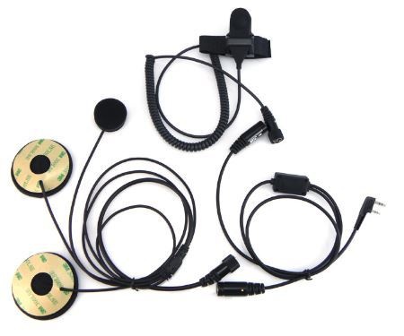

Vimoto is dus wel goed om eens te proberen voor dat geld dus, als het voornamelijk voor solo gebruik is? Ik ga daar meer eens in duiken, de V3/V6/V8 series. Bedankt!
Deze heb je ook nog en staan redelijk wat goede reviews op yt. Ik zit er ook nog voor te kijken.
https://nl.aliexpress.com...ae803_2&priceBeautifyAB=0

Korte update wat betreft de communicatie: beide (identieke) Ali-setjes zijn binnengekomen en de bouwkwaliteit valt me zeker niet tegen.
Nette schroefconnectoren voor de PTT knop, die je op je stuur kan monteren met velcro (dat ga ik nog wel eens aanpassen verwacht ik) en een schroefverbinding voor de helmset.
Afbeeldingslocatie: https://tweakers.net/ext/f/ds0xXMgWyEHRRv6UvsUmcp7i/full.jpg
Even kort functioneel getest op een Baofeng UV-5R en een Kenwood TH-79E porto. Alles werkt, speakertjes hebben voldoende volume (denk ik), mike klinkt ok en de PTT knop heeft een heel duidelijk voelbare klik. Handig met handschoenen dus.
Nu nog inbouwen in de helm en een proefritje maken. Wordt vervolgd.
