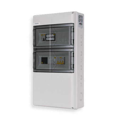

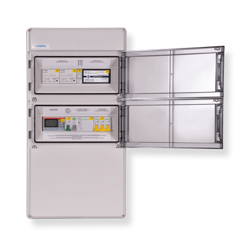

Mijn plan:
ZERO DSR 14.4 kW (elektrische motorfiets) als accu gebruiken, met deze PV omvormer:
https://www.aliexpress.co....8148356.1.353d706c9M2FeF
(Mocht link niet meer werken: zoekterm "grid tie inverter with limiter sensor battery discharge solar"
Deze kast regelt alles wat ik wil: overschot P = accu's laden, te weinig PV = accu's ontladen. Accu's vol = terugleveren aan het net. Als je daarnaast nog een warmtepompboiler of voorraadbuffer hebt kun je meten wat j teruglevert aan het net en dan indien mogelijk de temperaturen boosten. Om accu's te sparen kun je laad en ontlaadlimieten instellen.

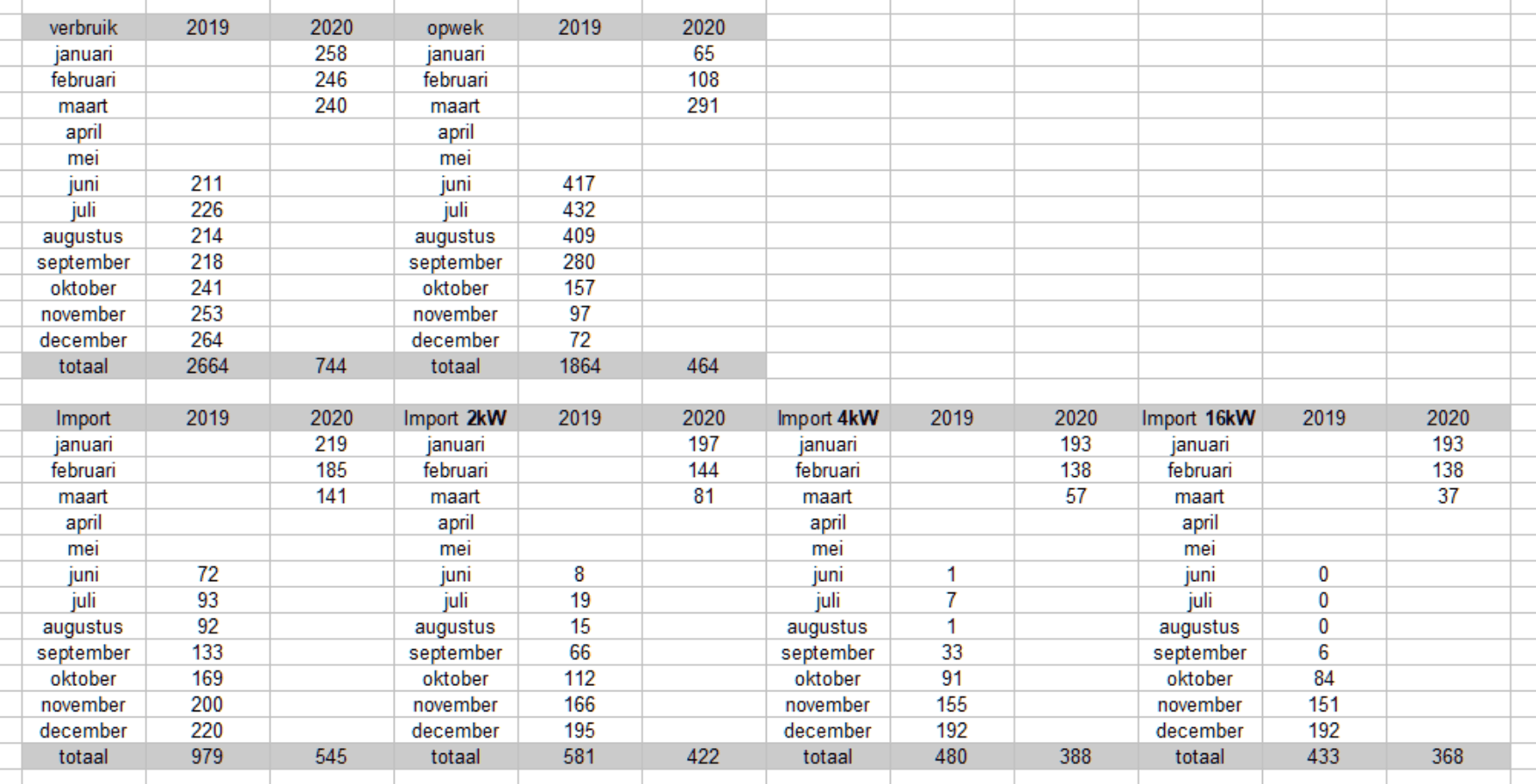

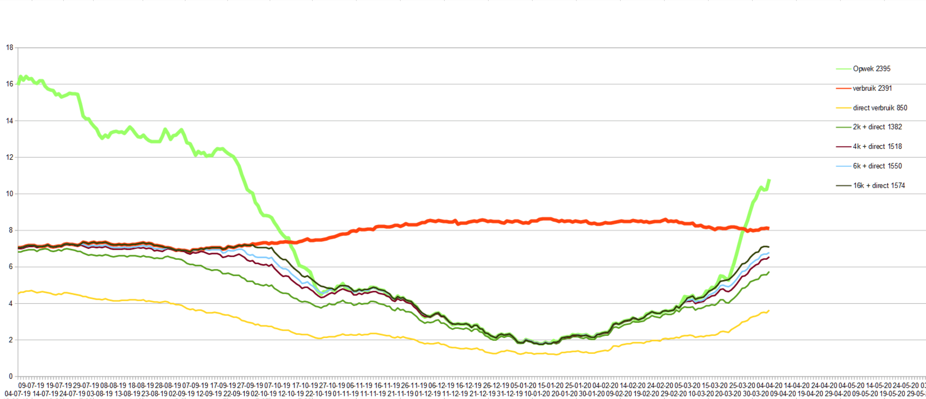

Sinds wij op 4 juni vorig jaar zonnepanelen hebben hou ik in een excelsheet bij wat we verbruiken, opwekken en dergelijke. Ook heb ik daar wat fictieve accu's aan toegevoegd. Ik was benieuwd wat een accu nu gedurende het hele jaar zou opleveren.
de 1 kWh accu is na een paar weken gesneuveld, dat leverde mij te weinig op. wat ik nu monitor zijn een accu van 2, 4, 6 en 16 kWh. De 6kWh heb ik voor deze post even genegeerd. uit de cijfers blijkt wel waarom denk ik.
Wij zijn een 2 persoonshuishouden dat beiden aan huis zitten (niet alleen nu, maar altijd). Ons verbruik is ongeveer 2900 kWh per jaar (mede dankzij een infraroodsauna die dagelijks gebruikt wordt. In de winter gemiddeld 1.8kWh per dag in de zomer zo rond de 1.2). Wij hebben 3.24 kW panelen op het zuid westen liggen.
in het onderstaande plaatje zie je het verbruik en de opwek, en daar onder de import getallen met de verschillende accu's (en de eerste dus zonder accu)

nog wat opmerkingen over de 16kWh accu.
Vanaf 5 juni tot en met 10 september is die niet verder ontladen dan tot zo'n 10kWh restcapaciteit.
vanaf 15 dagen later (25 september) tot 3 maart heeft hij nooit meer capaciteit gehad dan zo'n 7kWh.
In ons geval is het verschil tussen een 4kWh en een 16kWh dus echt heel marginaal.
(bedoelde je zoiets @onetime ?)
/edit. Je kunt natuurlijk wel grappen als een jacuzzi gaan doen met de overcapaciteit in de zomer. Vanaf 2030 vind ik dat niet eens een heel gek idee. Je wilt daar toch al vooral in op die dagen met veel zon. En je terug geleverde energie is dan maar heel weinig waard...
Voor nu vind ik het zonde van de energie, maar dan ga ik er misschien wel echt over nadenken.
[ Voor 10% gewijzigd door ArthurMorgan op 31-03-2020 17:25 ]

Afbeeldingslocatie: https://tweakers.net/i/sB2Ig12ofhLrskbtZDicvuGthlc=/800x/filters:strip_exif()/f/image/6NFmkTRDEc4WspcIEHJ8v72l.png?f=fotoalbum_large
Als aanvulling op mijn post hier een stukje boven, de grafiek die bij de getallen hoort.
Ik werk met 30 daagse gemiddelden om een duidelijker inzicht te krijgen in de waarden. Als je per dag kijkt is het niet te volgen wegens de enorme schommelingen. Nu krijg je in principe dezelfde getallen alleen een beetje "flatten the curve" ;)
(als je je afvraagt waarom het directe verbruik met accu eerder onder het totale verbruik zakt of later stijgt dan de gemiddelde opwek is dat omdat er dagen zijn dat je nog steeds meer opwekt dan er op de accu past, maar er ook meer dagen zijn dat de accu helemaal leeg getrokken wordt.)
[ Voor 4% gewijzigd door ArthurMorgan op 05-04-2020 08:03 ]

Deze unit werkt voor SolarEdge: https://enwitec.eu/energi...sungen/netzumschaltboxen/
https://enwitec.eu/?post_type=netzumschaltbox&p=2149
Al is het wel de DACH specificatie, voor benelux en BE/NL is het slechts 1 fase modellen.
