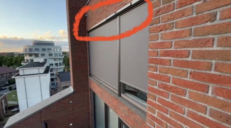

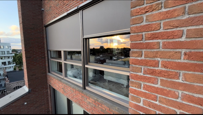

Ik heb een tijdje meegelezen op dit topic, nooit gereageerd. Zag aantal keer eea over SOLAR screens voorbij komen, maar vooral vragen en weinig ervaringen.
Mogelijk dat het nuttig is mijn ervaring te delen:
Heb vorige week uiteindelijk 2x twee solar zipscreens laten installeren (Oost en West, grote raampartijen)
Ivm de veel makkelijker installatie (enorme tijdsbesparing aan handelingen nu boren en aanleg electro niet nodig is) was het prijsverschil tussen ‘gewoon’ electrisch en solar minimaal… iets om in het achterhoofd te houden bij prijsonderhandeling.
Ivm montage op 8 hoog hebben we gekozen voor het “opknippen” van de screens: ipv 1 over de hele breedte (van 3 ramen naast elkaar) nu in een 2+1 verhouding. Reden:
1) Geen kraanbedrijf nodig om ze omhoog te brengen, maar paste in lift
2) Nu was montage van binnenuit mogelijk (zoals bij een dakkapel ook mogelijk is) en ook de kast ‘in de dag’ en daarmee makkelijker bereikbaar tbv evt reparatie.
Wat technische aspecten:
Hoogte 224cm met een 95kast en een ‘normaal’ zipscreen; bij opgerold screen is de onderkant zichtbaar maar dit is zeker niet storend. De ‘smart’ versie zou dat mogelijk nog kunnen oplossen (dan verdwijnt de onderlat in de kast)
Motorisch gedeelte is van BREL; tevreden over de instelmogelijkheden en de app, minder over het bereik. Er is 1 (van 4) schermen die regelmatig connectie verliest met de hub, ook afstandsbediening moet binnen 2m worden gehouden voor reactie van dat screen.
Aangezien verplaatsen van hub naar positie dichtbij screen dit verhelpt lijkt een repeater (of tweede hub?) hier de oplossing te zijn…
Hierbij twee screenshots uit dezelfde video, op een zijn de solar panelen gemarkeerd (mocht je die niet al gespot hebben)
Afbeeldingslocatie: https://tweakers.net/i/5u_iTjQb5yCN8tleA2IWwb_53Mo=/800x/filters:strip_icc():strip_exif()/f/image/anPzyO6GPupK2EJpYKpGG662.jpg?f=fotoalbum_large
Afbeeldingslocatie: https://tweakers.net/i/zMcZ-2BwCJSgHVkNJYK2ZfF_49k=/800x/filters:strip_icc():strip_exif()/f/image/sqjVjXPzdNDbU9TbInYba8if.jpg?f=fotoalbum_large
Ziet er goed uit, hier komen ze volgende week langs voor een offerte op maat voor onze raampartijen. Gaat een lokale partij zijn die handelt in de SOLAR versies. Uiteraard ook benieuwd naar de motoren die gebruikt worden want wil het allemaal in mijn HASS krijgen om het zo aan te kunnen sturen.
Keep you posted, vooral qua meerprijs van gewoon vs solar. Wij zitten hier met hetzelfde dat er geen stroomtoevoer aanwezig is en ik geen zin / tijd heb om dat aan te laten leggen met alle ongemakken die daarbij komen.

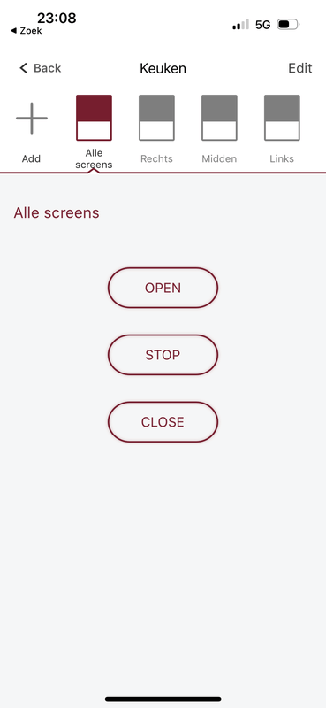

@MooDyBLueS
Het gekke mbt de Brel motoren (of beter: ontvanger) is dat ze allemaal in principe wél werken.
Aan iedere kant heb ik er 2 hangen, 2x oost en 2x west. Totale afstand is 12.3M en de hub heb ik vrijwel in het midden verstopt.
Status nu na 1.5/2 weken in gebruik:
2 motoren op west zijn stabiel: reageren altijd op de hub en vrijwel direct.
2 motoren op oost zijn niet heel stabiel: een van de twee reageert vrijwel niet op de hub (soms ineens wel) en ook slecht op de AB, de ander reageert meestal wel. Tot vandaag ineens, nu is het andersom.
Repeater is in bestelling, even kijken hoe dat uitwerkt.
Installateur dacht nog aan plaatsing van antenne: deze zit dichtbij de motor, dat zou verstorend kunnen werken (maar waarom die andere 2 dan wel goed werken?)
Mocht de oplossing er zijn mbt het bereik dan laat ik het weten.
Mbt de BREL motoren nog dit: wat ik van mijn leverancier/installateur begreep is dat hij vooral de combi BREL met solar goed vindt werken.
Wat opvalt met deze motoren is dat zowel bij het intrekken als bij het laten zakken van het scherm de laatste 10cm ineens heel langzaam gaan (soort slowmotion). Geen idee of ik een videootje kan plaatsen mocht iemand het willen zien

  • corneej
  • Laatst online: 23:05
Het heeft even geduurd ivm de aanleg van de tuin, vakantie en andere klussen in en rondom het huis maar gisteren dan uiteindelijk de screens gemonteerd. Wel zo handig met de aanhoudende warmte!
Afbeeldingslocatie: https://tweakers.net/i/rN7etbhwzbx728wk2lLHV9yMlEo=/232x232/filters:strip_icc():strip_exif()/f/image/JmlL5L1mPSckRI6WufAvMigs.jpg?f=fotoalbum_tileAfbeeldingslocatie: https://tweakers.net/i/4uTqqoFPX2K-12bgU7CgZuKxZ20=/232x232/filters:strip_icc():strip_exif()/f/image/AAl9VCOYO6jRKlYW4EUBq33R.jpg?f=fotoalbum_tileAfbeeldingslocatie: https://tweakers.net/i/BLO1x7SutAFamzKr0ujhPBre2Nc=/232x232/filters:strip_icc():strip_exif()/f/image/8EEwTC2LZDMPSjRPClCdLKJd.jpg?f=fotoalbum_tile
Afbeeldingslocatie: https://tweakers.net/i/qfABi-iiRTnQn2FiYNgDj7urIA4=/232x232/filters:strip_icc():strip_exif()/f/image/x0xMMeseOs2eYNI0OJfZFq7W.jpg?f=fotoalbum_tile
De kozijnen heb ik uitgevuld met balken om de klink niet te hoeven veranderen en om dat ik anders niet uit kwam ten aanzien van de ruimte in de overstek.
Screens zijn van zonweringfabriek, motoren zijn van Brel. Aansturing dmv handzender, app via Brel home en geïntegreerd in home assistant!
Ben er blij mee, scheelde vandaag toch alweer zeker 4 graden in huis! Aanbouw is op zuid - oost

  • MooDyBLueS
corneej schreef op zondag 7 augustus 2022 @ 23:58:
Zijn dit zipscreens? Misschien zie ik het verkeerd of is het puur de nieuwigheid of warmte die erop staat, maar ze lijken allebei links en rechts ietwat te krullen, klopt dat?
  • corneej
MooDyBLueS schreef op maandag 8 augustus 2022 @ 21:51:
Het zijn de ritsscreens van zonwering fabriek.
https://www.zonwering-fabriek.nl/buitenzonwering/screens/
De linker screen van voren gezien staat inderdaad iets wat bol. De cassette waarin hij “rits” heeft geen veer spanning maar heeft speling in de geleider. Ik twijfel eraan om de geleiders iets verder naar rechts en links te zetten.
Maar wacht even af hoe het eruit ziet na een aantal dagen de screens naar beneden te hebben gedaan.

  • corneej
@Fabian hierbij nog een foto van het linnen-wit doek van de zonweringfabriek.
Afbeeldingslocatie: https://tweakers.net/i/12tQZXlGdNFk0Z2vpv2qRneeOdM=/800x/filters:strip_icc():strip_exif()/f/image/WVOXy9DEnqLHMT70CX5PHDeF.jpg?f=fotoalbum_large

  • Klippy
  • Laatst online: 23:29
Klippy
Still Game
Ik zag hier mensen met de Brel Home Hub dus hier even de vraag stellen.
Bij mijn pa zijn deze week screens buiten geïnstalleerd, op zonne-energie, Brel motoren.
Hij heeft ook de Brel Hub nu (DD-7002B), maar omdat hij het Wifi wachtwoord niet bij de hand hand hebben de monteurs die installatie niet afgerond. Balen natuurlijk, want mij lukt het nu niet. Het koppelen van de Hub aan WiFi was geen probleem, de LED brandt ook mooi blauw en onder "Locatie instellingen" is hij zichtbaar in huis. Ik heb ook al een firmware update laten uitvoeren dus de app ziet hem.
Maar om hem te gebruiken met de screens, neem ik aan dat ik hem aan een kamer moet toevoegen in de app. Ik krijg echter elke keer alleen de optie "Add New Device" als ik een apparaat wil toevoegen aan een kamer, dus ik kan geen bestaande Hub kiezen.
En als ik de Add New Device optie gebruik dan krijg ik dezelfde WiFi Wizard steeds die ik al 10x doorlopen heb, die zegt op het einde leuk "Congratulations" oid, maar ik zie in de kamer nog steeds "0 devices".
Software fout of mis ik wat? Als ik er niet uit kom kan ik de installateur of Brel wel bellen, maar volgens mij is het iets simpels dat ik gewoon niet snap....
Steam | SXQncyBhbGwgZ29vZCwgbWFuISDwn5iO
  • corneej
@Klippy als je een kamer (“room”) aanmaakt in de app en vervolgd “add New device” aanklikt zie je dan niet de mogelijkheid om naast een HuB ook rolluiken toe te voegen? Zie screenshot van mijn Brel AppAfbeeldingslocatie: https://tweakers.net/i/P5NZ_4OAti1vyRhtwYpVMlBmWtk=/x800/filters:strip_exif()/f/image/jhm5GE100qIpZG8V5hLvzdGi.png?f=fotoalbum_large
  • Klippy
Klippy
Still Game
@corneej Oh OK, inderdaad.
En daar kan ik nu ook de Hub kiezen. Die lijst was eerst leeg. Dan ga ik dat proberen als ik er weer ben :)
Wat mij niet lukte was dat ik de Hub deed toevoegen via de room, dat lukte dus niet. En ik kon dus ook niet de motoren toevoegen want kan de Hub niet kiezen.
Pas later heb ik de Hub toegevoegd via de woning, dus gok dat dit nu gaat werken...
Bedankt voor je antwoord in elk geval, weet niet of ik dit zelf gezien had, dacht dat die hub eerst in de kamer moest. De handleidingen en filmpjes stoppen ook na het koppelen van de Hub dus heel duidelijk vind ik het niet qua instructies en heel intuïtief werkt het ook niet, maar weer een stapje dichter bij :D
  • corneej
Klippy schreef op donderdag 13 oktober 2022 @ 22:25:
Je hoeft de hub ook niet toe te voegen aan een room. Als je eenmaal je hub hebt gekoppeld in de app kun je rooms aanmaken. In de rooms koppel je alleen je rolluiken. Het gemakkelijkste is dit om te pairen via de afstandsbediening (als je ouders die hebben). Door het kanaal te selecteren en dan de P2 toets in te drukken volgensMij. Maar de app geeft precies aan wat je moet doen! Gaat je lukken!
Tip: ik heb 3 rolluiken en een multi Chanel afstandsbediening. Op kanaal 0 zitten alle rolluiken , vervolgens kanaal nr 1 de linker rolluik 2 de midden en 3 de rechter.
Je kunt deze 4 kanalen als 4 apparaten toevoegen aan de Brel hub. Zo kun je met kanaal 0 alle rolluiken tegelijk omhoog of omlaag bewegen. Dit kanaal zie je dan als los apparaat in de Brel app.

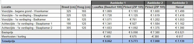

  • pekelveld
  • Laatst online: 07:29
pekelveld schreef op zaterdag 21 juli 2018 @ 21:00:
Ik probeer toch nog even "mee te liften". Ik ben ook op zoek namelijk. Eerder in dit topic werd al iets gevraagd over het merk. Ik heb gisteren een rondje langs de velden gedaan, en krijg zo al de keus uit de volgende merken:
- Pirisol
- Sunmaster
- Heroal
- Luxaflex
Allemaal met Somfy motor, dus daar zit het verschil hem niet in. De totaalprijzen zijn ook redelijk hetzelfde, al schiet Luxaflex er wat bovenuit.
Maakt het in de basis allemaal niet veel uit qua merken? Of zitten er toch duidelijk A- en B-merken in (ook in relatie tot bovenstaande opsomming!)
Ruim 4 jaar later heb ik maar weer eens een rondje gemaakt, want het wordt nu echt tijd voor screens. Randvoorwaarden: ZIP-screen, alle bakken even groot (zo rond de 10 cm), Somfy IO motor, afgeschuinde bak. Ik ben bij 3 aanbieders geweest, de Sunmaster aanbieder heb ik vooralsnog overgeslagen. Conclusie:
Afbeeldingslocatie: https://tweakers.net/i/73jUFSCoWLIYUJtAC2F-T_b5z88=/800x/filters:strip_icc():strip_exif()/f/image/GE1cV8iEugWLZFP6PvSQifV9.jpg?f=fotoalbum_large
Toelichting meerkosten / korting
  • Aanbieder 1: Extra kosten Pirisol per motor 55 EUR i.v.m. IO (Somfy Sinilus)
  • Aanbieder 1: Extra kosten per scherm +/- 80 EUR voor afstandsbediening
  • Aanbieder 1: Geen montagekosten bij afname 5 schermen
  • Aanbieder 2: korting bij afname alle schermen. Prijs per scherm is inclusief IO-motor (Sunilus), plaatsingskosten en afstandsbediening.
  • Aanbieder 3: meerprijs voor montage, inmeten en handzenders. Bij afname van 5 schermen een gratis Tahoma box.
Nog even los van de prijs, zie ik de volgende (voor mij) relevante verschillen:
  • Motoren ('standaard' Sunilus bij Pirisol, Maestria bij Luxaflex en Heroal. Maestria is ook bij Pirisol mogelijk voor - ik meen - 40 EUR per scherm extra ten opzichte van Sunilus.
  • Afwerking bak is bij Pirisol voor een klein deel plastic (zijkanten bijvoorbeeld). Bij Luxaflex en Heroal is het allemaal aluminium.
  • Bij Pirisol blijf je schroeven zien na montage van de stijlen (afgedekte met ronde afdekdopjes). Luxaflex en Heroal worden 'blind' bevestigd.
  • De garantie varieert, bij Pirisol is die het kortste (3 jaar). Navraag bij de dealers wees uit dat ze nog (bijna) nooit problemen hebben gehad en dat gebreken worden hersteld.
Ik vind met name het niet blind kunnen bevestigen van de Pirisol schermen erg jammer. Ik vind die dopjes echt lelijk. Maarja... of me dat 1.250 / 2.250 EUR waard is...
  • MooDyBLueS
@pekelveld Interessante vergelijking, denk dat veel mensen daar wel wat aan gaan hebben! (Waaronder ik)
