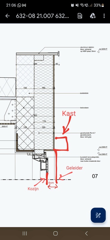

Voor onze nieuwbouwwoning heb ik een aantal leidingen naar de buitenkant kozijn gebracht, om later screens aan te monteren. Het zijn bedrade leidingen die naar een centraaldoos gaan. Achteraf wat dom, ik had loze leidingen naar de meterkast moeten kiezen. Maarja, nu niets meer aan te doen, helaas.
Er zit geen bedieningsknop aan de binnenzijde, dus ik vraag me nu af wat de mogelijkheden zijn:
1. een shelly 2.5 in de centraaldoos zetten (kan dat uberhaupt, zou daar ruimte voor zijn?)
2. de shelly 2.5 aan de buitenzijde in de screenomkasting monteren, maar ook hier: zou hier ruimte voor zijn? Is dat slim om te doen?
3. een somfy systeem met afstandsbediening-systeem, stuk duurder, maar misschien beter 1 en 2?

1 moet vast lukken; 2 is eventueel ook mogelijk maar zou ik vermijden (vochtigheid en variatie temperatuur is minder goed voor electronica).
Waarom zou je een duurdere somfy nemen?

  • copywrong1982
  • Laatst online: 12:48
Hi All, ik lees al een tijdje mee omdat wij ook screens overwegen bij onze nieuwe aanbouw.
Probleem is dat wij gekozen hebben voor een muuropbouw van binnenmuur - isolatie - stucwerk. De buitenzijde van de muur is dus enkel isolatie en niet stevig genoeg voor geleiders, hetzelfde geldt voor de dagzijdes. Enige valide optie is dan het plaatsen van de geleiders op het kozijn zelf.
Hierbij lopen we weer tegen het probleem aan dat bij de grootste glaspui openslaande deuren zijn geplaatst. Dus klink aan buitenzijde en scharnieren die in de weg zitten. Het kozijn lig een stuk terug in de muur en de negge boven het kozijn biedt niet genoeg ruimte om een kast te plaatsen. Ik vroeg me dus af of het mogelijk is om de geleiders die op een kozijn komen "op te hogen met 6cm, waardoor we de kast in feite op het stukwerk boven de negge kunnen plaatsen. De ophoging zou dan 6 cm moeten zijn... zie bijgevoegd figuur voor de muuropbouw.
Afbeeldingslocatie: https://tweakers.net/i/nvCtHgbzIgp7p6EKiu15YC5VKGA=/x800/filters:strip_icc():strip_exif()/f/image/uX94vsOgLugtBd8fg52Ugh9k.jpg?f=fotoalbum_large
Misschien beetje technische vraag maar niet geschoten is altijd mis :)
[ Voor 6% gewijzigd door copywrong1982 op 15-06-2023 21:20 ]
  • roltor

copywrong1982 schreef op donderdag 15 juni 2023 @ 21:15:
Volgens mij heet dat 'tussen de muur' ipv op de dag of in de dag.
  • copywrong1982
roltor schreef op donderdag 15 juni 2023 @ 21:21:
Dat klopt, alleen worden de geleiders daarbij normaal op de kopse kant van de steen gemonteerd. Dat kan dus bij ons niet, want er is geen steen. Ik vroeg me dus af op dat principe ook op het kozijn kan worden vastgezet, waarbij dan wel 6cm ruimte moet worden opgevuld tussen kozijn en geleider...
  • Insidious
  • Registratie: Februari 2017
  • Laatst online: 21-11 13:23
Insidious
Professionele amateur
Tussen de muur heet ook in-de-dag. Montagemethode is alleen anders. Wel weinig stelruimte waardoor er grotere kans is op plooivorming in het doek.

copywrong1982 schreef op donderdag 15 juni 2023 @ 21:27:
Dit kan op verschillende manieren. Simpel met uitvulbussen achter de geleider, niet zo mooi alleen. Indien het een houten kozijn betreft, dan is het mooiste om een hardhouten lat aan beide zijden op het kozijn te plaatsen en in dezelfde kleur als het kozijn te verven. Hieraan dan weer de screen bevestigen. Er bestaan ook alu opvulprofielen waardoor de hele geleider dieper komt te liggen. Als laatste kan je alu hoeklijnen (= L-profiel) op het kozijn plaatsen en dan de screen weer op de kopse kanten aan de hoeklijn monteren. Dit laatste is ook weer wat lastiger door mogelijke plooivorming in het screendoek.

  • copywrong1982
Insidious schreef op vrijdag 16 juni 2023 @ 01:13:
Ok dank, dan zijn er wel mogelijkheden dus...het betreft overigens kunststof kozijnen, sowieso al lastig met boren, maar ik heb niet veel keus.

  • Strider
  • Laatst online: 22-11 22:51
Ik zit een beetje in een dilemma, ik wil voorbereiding voor screens gaan maken aangezien ik de muren ga laten stucen. Nu wil ik de voorbereiding aan de buitenkant zodanig maken dat het niet opvalt, geen invloed op de isolatie heeft en dat ik er niet onnodig iets mee ga beschadigen. Waar hebben jullie de energievoorziening aan de buitenkant gemaakt?
Afbeeldingslocatie: https://tweakers.net/i/XBT4tFBzt4pyuX6ZRF_hW4RnEXU=/x800/filters:strip_icc():strip_exif()/f/image/EtbXNeZrGE3OdJxYk0JgXHNN.jpg?f=fotoalbum_large
BlaBlaBla
  • big bang
  • Laatst online: 13:03
Strider schreef op dinsdag 5 september 2023 @ 15:40: Nu wil ik de voorbereiding aan de buitenkant zodanig maken dat het niet opvalt, geen invloed op de isolatie heeft en dat ik er niet onnodig iets mee ga beschadigen.
There ain’t no such thing as a free lunch. Bovenstaande kan ik me alleen voorstellen met een hele grote spouw tussen je stucplaten en muur. Ergens zul je wat consessies moeten doen.
Hoe je de stroom er krijgt kun je alleen met kennis van de binnenkant etc oplossen. Wel zou je kunnen overwegen de variant met zonnepanelen te kiezen.
It's time to play the music, it's time to light the lights
Jammer van de muren, maar screens op zonneenergie hebben geen gaten in je muur nodig, alleen voor de geleiderails (en die heb je sowieso nodig)
