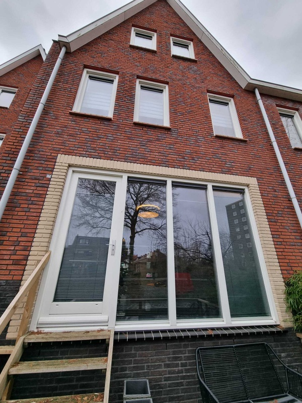

  • Thommuz
  • Laatst online: 20-10 13:16
Hoihoi,
Ik wil een screen plaatsen voor mijn woonkamerramen (zie foto)
Afbeeldingslocatie: https://tweakers.net/i/8BiwPqhrCAXEdH1Wy7kJFFxG7sc=/x800/filters:strip_icc():strip_exif()/f/image/OAnbCYakURUCEOkmYgmvfkqU.jpg?f=fotoalbum_large
De deur aan de linker kant opent naar binnen, maar ik heb vorig jaar wel die trapleuning daar geplaatst. Dus wellicht is een doek plakken op de deur wel handiger.
Ik heb zojuist via de gamma een verzoek tot inmeten gedaan. Dat gaat echter op zichzelf al 60,- kosten. Heeft iemand ervaring met Gamma? Een ander lokaal winkeltje waar ik informatie inwon schatte de prijs voor een ritscreen voor de hele breedte incl deur al op 2.200,-. Dat vond ik wel veel...
Verder zit ik te denken aan iets als doeken of horren voor de ramen op de verdiepingen. Zijn hier nog aanraders?
  • pman63
  • Laatst online: 23:05
Ik zou zelf naar een bedrijf gaan wat niet anders doet dan zonwering, die rekenen ook niks voor inmeten en kunnen ook aangeven wat wel en niet kan en dat kost inderdaad wel wat. Andere optie is screens met zuignappen (die blijven overigens wonderwel goed zitten) maar ook dat is niet goedkoop en die moet je er met de hand afhalen.
Horren houden maar beperkte hoeveelheid licht tegen en zitten aan de binnenkant (dat zal zo 80 a 100 per raam kosten), opwarming van de ruimte zal dan ook bijna net zo hard gaan als nu.

Thommuz schreef op vrijdag 1 maart 2024 @ 21:40:
Hoihoi,
Op basis van de foto de volgende gedachtes:
Het mooiste (van buitenaf gezien) is één groot breed screen dat alle drie de ramen en de deur afscherm. Dat is echter niet het meest praktisch: dan moet het hele screen omhoog om naar binnen/buiten te kunnen lopen.
Andere mogelijkheid is dan per raam en deur een screen, dus 4 screens totaal. Dan ziet het er van buitenaf uit als ‘in balans’ want 4 gelijke delen. Dat zijn wel 4 motoren en wordt mogelijk een dure grap.
Wat een alternatief is:
1 screen die de 3 ramen afdekt plus 1 screen voor de deur (totaal dus 2 screens/motoren). Ik heb dat ook bij mijn ramen (geen deur) en stoor me er niet aan. De verhouding hier is ongeveer 1/3 2/3e (ramen zijn niet exact gelijk qua maatvoering)
Zie: Ervaring met screens aan buitenkant raam
Trap zit in de weg!
Die trap zoals nu geïnstalleerd geeft echter een probleem bij de deur: zowel de bovenste trede als de leuning zitten ‘in de dag’ en daarmee in de weg voor plaatsing van een screen voor de deur. Maar lijkt me dat je een alternatieve bevestiging kunt bedenken voor die trap en leuning.
Weet niet of je hier leveranciers mag tippen, maar ik ben erg tevreden over die van mij:
Kors van https://frankovianen.nl/
  • Thommuz
Hoihoi,
Ik heb inmiddels een offerte gekregen van een installateur, voor bovengenoemde situatie, en vraag mij af of de prijzen gangbaar zijn?
Er zijn daar twee opties om uit te kiezen:
Voor een combinatie waarbij de drie rechter ramen een screen krijgen, en de deur een doek: € 2.483,-
Voor een screen die de hele lengte beslaat: € 2.923,-
  • Yorro
  • Registratie: November 2014
  • Laatst online: 22:30
Thommuz schreef op maandag 11 maart 2024 @ 12:10:
Er valt niks zinnigs over te zeggen zonder alle opties, keuzes, kleuren en vooral maatvoering te weten. Jouw eerste optie is goedkoper, omdat als ik het goed begrijp op de deur er een doek komt met zuignappen (of tourniquets als deur/kozijn geschikt is) en bij de tweede optie er simpelweg een groter screen komt die het geheel afdekt, dus groter doek, sterkere motor, grotere kast (in breedte), etc.
Je wil bij de eerste optie ook de aparte prijzen weten.
Vervolgens, om voor jezelf beeld te krijgen, het volgende:
De prijzen van (rits)screens hangen af van:
  • is het een RITSscreen (met zijgeleiding, beter windvast) of een LOS screen (wel met een motor en een frame aan de zijkant, maar zonder de 'rits' ). Dit laatste zou ik nooit doen want wappert, is lelijk, niet strak, etc maar is persoonlijke keuze.
  • maatvoering (breedte en lengte)
  • type kast (vorm en kleur: met name dat laatste schiet omhoog in prijs als je geen standaard kleur wilt)
  • type motor (standaard, of draadloos aangestuurd, type schakelaar/afstandsbediening, etc)
Het schermdoek zelf zijn kleuren in, maar verschilt qua prijs niet heel veel. In mijn beleving (heb stalen van verschillende 'merken' komt alles van Copaco, want het is wel heel toevallig als je kijkt hoe de verschillende kleuren op exact dezelfde manier zijn 'gewezen' om 'zwart/grijs' te krijgen.
Overigens lijken de metalen behuizingen en geleiders ook allemaal uit dezelfde fabriek te komen (Hunter Douglas white label vermoed ik) maar dat weet ik niet zeker.
Nou, om beeld te krijgen van de prijzen heb ikzelf het volgende gedaan:
In excel een overzicht van de exacte maten, en dan een vergelijking bij (onder andere) de volgende partijen:...er zijn er meer, maar dit geeft een beetje beeld.
  • zorg ervoor dat je exact dezelfde opties aanvinkt om eea vergelijkbaar te houden (maar je zult zien dat ze allemaal min of meer hetzelfde vragen qua opties_
  • dat zijn dan prijzen ex montage.
Succes!

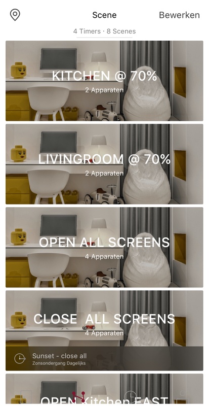

Blik1984 schreef op woensdag 17 april 2024 @ 23:20:
Het is allemaal bij 1 partij, dus gelijke doeken en garantie. Het verschil zit hem dus in Brel vs. Somfy en of dat het kleine prijsverschil waard is. Daarnaast heb ik dus al een Brel-hub, dus die 150 euro voor de tahoma hub moet ik dus nog optellen bij het totaalbedrag. Dus in die zin zou Brel mijn voorkeur hebben, maar hoe het qua kwaliteit en qua aansturing van de screens. Dezelfde mogelijkheden en vergelijkbare kwaliteit als Somfy?
Excuses voor de late reactie. Ik heb geen ervaring met Somfy, alle 4 de screens hier in huis (appartement) hebben Brel (solar).
In de Brel app heb je de mogelijkheid om te koppelen, screenshot:
Afbeeldingslocatie: https://tweakers.net/i/Op05bn__M8n49xEZC_r6-ein-Os=/x800/filters:strip_icc():strip_exif()/f/image/YYqy5ZBTW5yq7ytqH76b0vGt.jpg?f=fotoalbum_large
Ik heb dat zelf niet gedaan, zie geen reden waarom (heb geen sensors etc) omdat de Brel app zelf al genoeg mogelijkheden biedt: aan elkaar koppelen van screens dmv scènes, bijvoorbeeld gedeeltelijk dicht (zelf het % instellen mogelijk), openen/sluiten obv zonsondergang/zonsopkomst, etc
Afbeeldingslocatie: https://tweakers.net/i/Aq5sAhPlUmlbXL7BBdWBxPtx9Mk=/x800/filters:strip_icc():strip_exif()/f/image/tBhtUMhY9Le3e4kJyhRg24nD.jpg?f=fotoalbum_large
Afbeeldingslocatie: https://tweakers.net/i/Q9n6z85CBQUQWH3UpLGfH5MKznQ=/x800/filters:strip_icc():strip_exif()/f/image/Rg7h8KsD9vmwWDuxtizJjRqA.jpg?f=fotoalbum_large
De Brel app kun je overigens ook van ‘buitenaf’ aansturen: dus als je op vakantie bent je screens naar beneden op zonnige dagen, of juist omhoog bij storm.

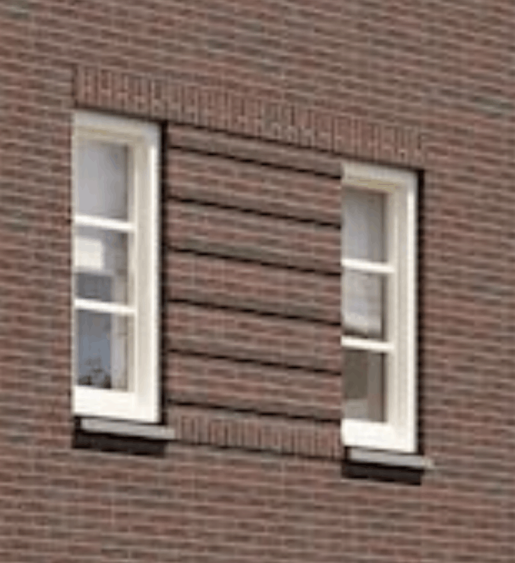

Ik wil loze leidingen afnemen in projectbouw zoals eerder hier besproken om op termijn screens te monteren.
Nu valt mij in de schets van de woning het volgende op:
Uitstekende bakstenen boven en tussen de ramen.
Gaat dit problemen opleveren voor het monteren van screens?
Afbeeldingslocatie: https://tweakers.net/i/QqzqWJfeta6XqFyRVQhI1sUWNwY=/x800/filters:strip_exif()/f/image/tYO2OmBtafegxYgodxfm1Q49.png?f=fotoalbum_large
  • millerman_sf
  • Laatst online: 16:33
In tegendeel, de bak hangt eronder waarschijnlijk en zal dus optisch iets minder ver uit lijken te steken.

  • MooDyBLueS
Logic Lion schreef op dinsdag 25 juni 2024 @ 10:17:
Je hebt ook screens met een klein zonnepaneel, dan heb je helemaal geen leiding nodig door de gevel heen. Deze zijn ook nog eens relatief makkelijk zelf te monteren, die van mij zitten met 8 schroeven vast op het kozijn.
Wij hebben al onze Velux screens (voor de dakramen, 5 stuks) op zonne-energie en dat werkt perfect, de rolgordijntjes die binnenin zitten werken ook zo, perfect dus.
Voor de reguliere screens en markiezen hebben we wel gekozen voor het via de muur wegwerken, maar een beetje afhankelijk van hoe de stroom loopt en of je toch nog de muren moet schilderen/behangen zal dat ook niet een probleem hoeven te zijn.
Bij ons zaten er bij een aantal ramen al voorbereidingen, op 2 plekken is er gefreesd en zit er op ±20cm van het plafond een ronde opening waar een nette platte dop op zit. De ene is meegeverfd in de kleur van de muur (wel allebei los geverfd, zodat je hem zonder te beschadigen eraf kan halen en bij het stroompunt kan) en de ander hebben ze mooi een stukje behang meegegeven van die muur waardoor het zo goed als niet opvalt.
Enige nadeel van solar is dat de bak vrij dik wordt, daarom is hier voor de normale ramen niet voor gekozen. Qua betrouwbaarheid merk ik geen verschil. Velux zit via de eigen gateway op de app en Apple Homekit, Somfy via de Tahoma switch ook op de app en Apple Homekit. Totaal 5 Velux solar screens, 4 Somfy screens, 3 markiezen en een knikarmscherm.
Ik heb nu 3 scenes voor de screens/markiezen in Homekit: Oost, Zuid en West. Vanochtend Oost en Zuid al naar beneden gedaan en West gaat later vandaag. Kan Siri ze ook laten bedienen en in automations meenemen. Ik mis alleen nog wel de sensoren om eea op temp+zonlicht en ter bescherming wind zichzelf te laten regelen.

Wij hebben afgelopen maand screens geïnstalleerd gekregen. Electra (zonder schakelaar) laten voorbereiden vanuit de bouw. €125,- per aansluiting geloof ik. Erg blij mee. Hebben uit uniformiteit zelfde kleur doek en bak gekozen als de buren. Enige verschil is dat zij de solar uitvoering hebben en wij dus niet.
Ik weet wel wat ik mooier vind :*) als ik ze naast elkaar zie (en de buren inmiddels ook). Op een lichte bak is zo'n zwart zonnepaneel toch minder.
Qua montage ook erg netjes. Bak gelijk met voorkant gevel. Tussen bak en kozijn een klein doosje geplaatst waar de electra aangesloten is. Zal snel eens foto's maken en deze hier plaatsen.
niets moet......behalve adem halen

Afbeeldingslocatie: https://tweakers.net/i/kCqreGMWuNNoTd2UB0gtclQhwyc=/x800/filters:strip_icc():strip_exif()/f/image/Bl9BgCEZjioVPjnI1HBBgdNL.jpg?f=fotoalbum_large
Overigens heb ik ze gewoon in de vensterbanken liggen. Ik heb via Apple Homekit een paar scenes (oost, zuid, west, alles bij elkaar) waarmee ik de hele rits aan Somfy én Velux kan openen/sluiten. Soms is even naar de vensterbank lopen sneller/makkelijker.
