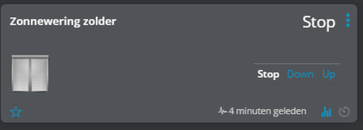

Mijn setup ziet er erg vergelijkbaar uit:
Afbeeldingslocatie: https://tweakers.net/i/tw6rcvXlz6F2ODDa0FzDmqWndnU=/x800/filters:strip_icc():strip_exif()/f/image/B4XU6dUTtnGBcSxiVvpf5o5c.jpg?f=fotoalbum_large
Via de standaard app kon ik hem mooi aansturen, echter werkt die standaard app niet samen met Domoticz. Kortom. Tijd om Tasmota te flashen.
Afbeeldingslocatie: https://tweakers.net/i/gxUPx1-Zmb1TbJvhHNZNa7sWJAg=/800x/filters:strip_icc():strip_exif()/f/image/3jYMymsQGkhc0JYOX5jIRh2F.jpg?f=fotoalbum_large

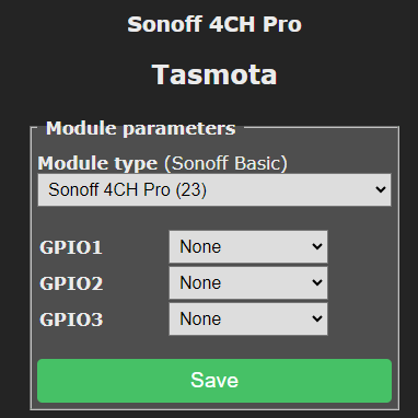

Na het flahsen en verbinden met wifi moet je nog het volgende doen:
1. Instellen van juiste module via: Configuration -> Configure Module -> Sonoff 4CH Pro (23)
Afbeeldingslocatie: https://tweakers.net/i/WtK-7pdg0eUPUZCusi46_wS46U0=/full-fit-in/4000x4000/filters:no_upscale():strip_exif()/f/image/UM8ki5IvYMYTQVzipU9yepXY.png?f=user_large

4. Instellen MQTT voor Domoticz: Ik heb MQTT ingesteld en vervolgens drie losse IDX toegevoegd. Nu vond ik dit zelf niet zo mooi, dus heb nog een 4e dummy gemaakt die de zaak combineert:
Afbeeldingslocatie: https://tweakers.net/i/kEXnOz14Baqq42UM-Mzxb3vG_gM=/full-fit-in/4000x4000/filters:no_upscale():fill(white):strip_exif()/f/image/FDsF82tGmU0EvXjcOySuBgoC.png?f=user_large
Dat vervolgens gekoppeld via het volgende Dz script:

Ik doe nog wat fout. Ik krijg geen ledjes als ik puur de flashchip aansluit.
Werken moet lonen, maar niet ten koste van de zwakkeren.
  • rens-br
  • Laatst online: 20:07
rens-br
Admin IN & Moderator Mobile
Milmoor schreef op zondag 10 maart 2024 @ 12:28:
Zou je eens wat foto's kunnen plaatsen van je setup? Ik zou namelijk zeggen dat je gewoon alles goed hebt zitten.
