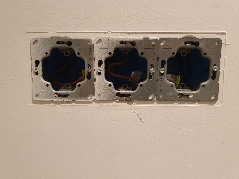

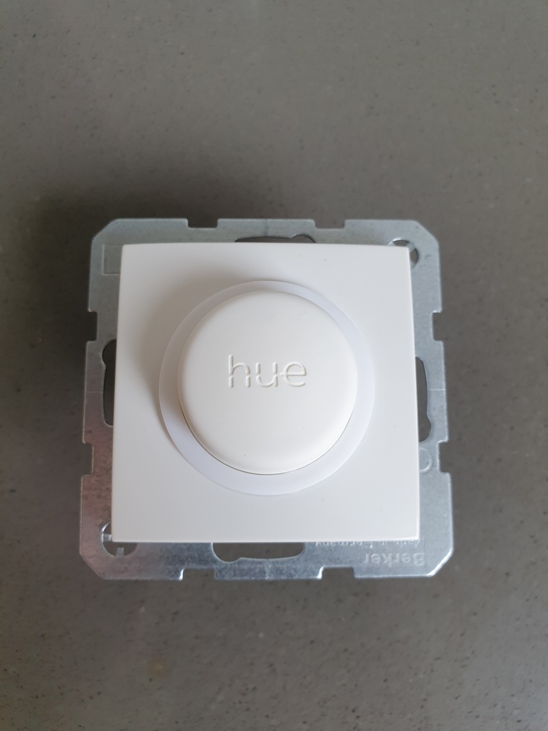

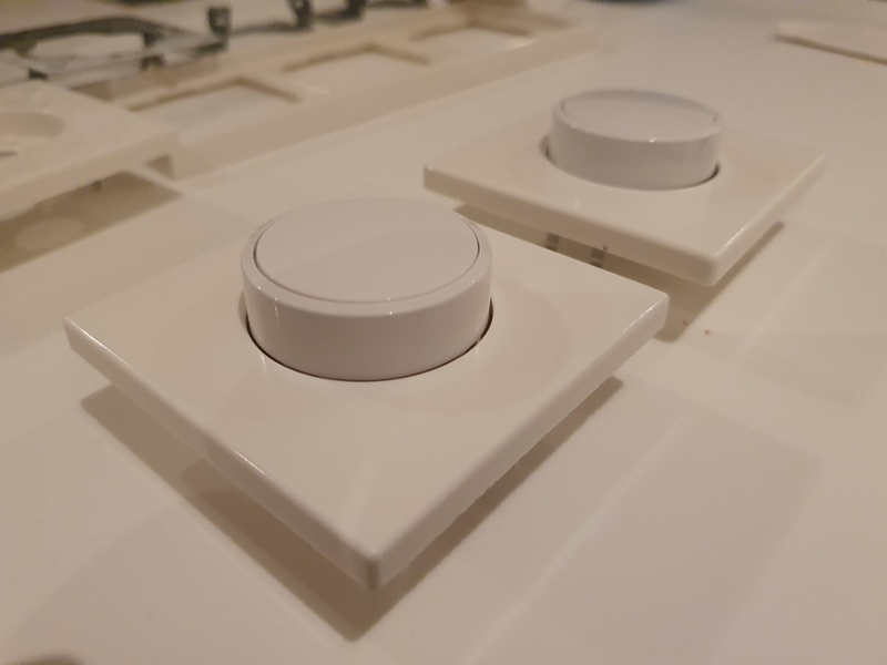

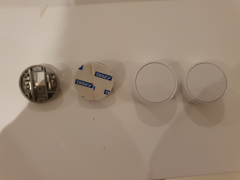

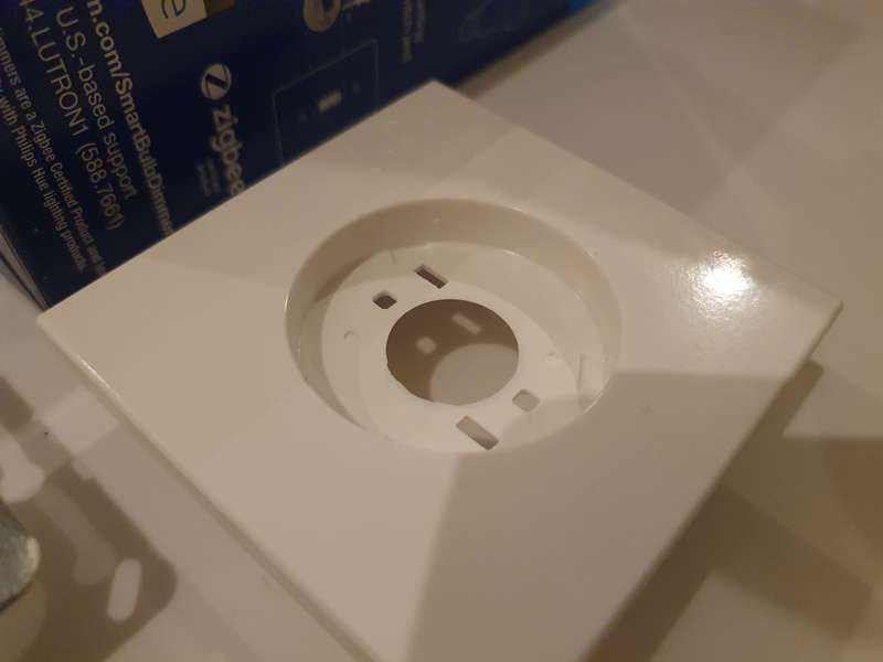

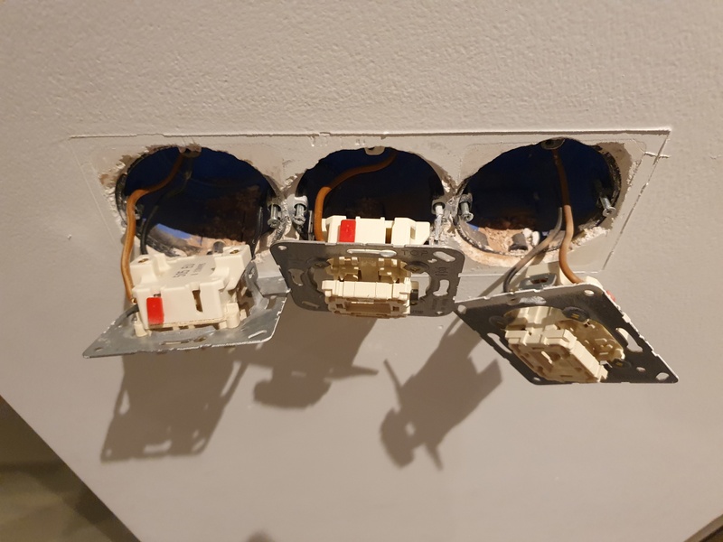

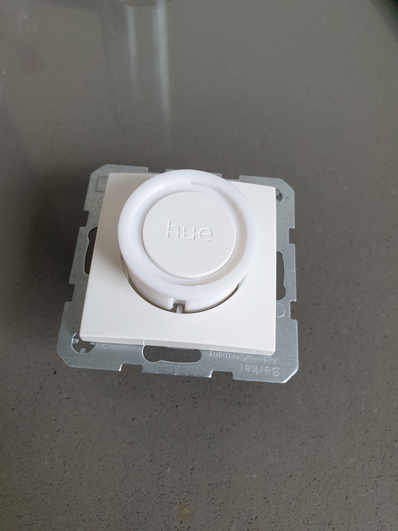

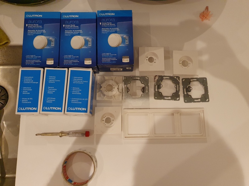

Knoop doorgehakt en ga voor draaidimmers. Heb een lutron aantal maanden geleden besteld en deze is mij goed bevallen.
Echter hoe krijg je deze strak in Jung LS990 raamwerk.
Zo dus.
Nu 4 klaar, nog iets van 12 te gaan :)
Afbeeldingslocatie: https://tweakers.net/i/tDjOsFTRyHKFKSdnfNBeOnNa45k=/800x/filters:strip_icc():strip_exif()/f/image/TEFpHXvMz3rsM1OqacZSwJKF.jpg?f=fotoalbum_large
Amazon had ze eindelijk in de aanbieding dus maar een flink aantal besteld.
Afbeeldingslocatie: https://tweakers.net/i/3BKk0UFdMm7ZXSOEC65Yio0lO7Q=/800x/filters:strip_icc():strip_exif()/f/image/sjRs8AbPGWKp3Y2GX0dnRZzo.jpg?f=fotoalbum_large
Binnenkant van de Jung LS990 draaiknop uitgefreesd zodat de knop er strak in komt te liggen.
Afbeeldingslocatie: https://tweakers.net/i/4N_AzUd_qSghF9l22R_7uAf4VV8=/800x/filters:strip_icc():strip_exif()/f/image/aPQOhtRIYeZG0yazYXyAqfFO.jpg?f=fotoalbum_large
Dubbelzijdig tape op de lutron base.
Afbeeldingslocatie: https://tweakers.net/i/6hkQgpyPPcrEIdhVZ13dGQImb40=/800x/filters:strip_icc():strip_exif()/f/image/TbYNGDt7lfGyLMdV2hI38T2K.jpg?f=fotoalbum_large

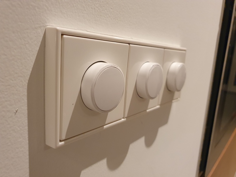

Voila, looks factory standard but smarter ;)
Afbeeldingslocatie: https://tweakers.net/i/ewtNF4tb4JZrnlAoEjO38m1jKdA=/800x/filters:strip_icc():strip_exif()/f/image/5qITEU8EZuRdQ6zuh9Z59AVT.jpg?f=fotoalbum_large
Out with the old
Afbeeldingslocatie: https://tweakers.net/i/MaYS-zoQoAx84vK6CA3ZS9SNU2g=/800x/filters:strip_icc():strip_exif()/f/image/JPvVNEok5e2ceceFvErF79Kc.jpg?f=fotoalbum_large
Brackets in.
Afbeeldingslocatie: https://tweakers.net/i/TPkXCpJc9JBS31OZFPaChZreWWE=/800x/filters:strip_icc():strip_exif()/f/image/OVIGsoq3jfIH9iqgv2PvKOzq.jpg?f=fotoalbum_large
Job done.
[ Voor 8% gewijzigd door lampie1979 op 14-06-2020 23:52 ]

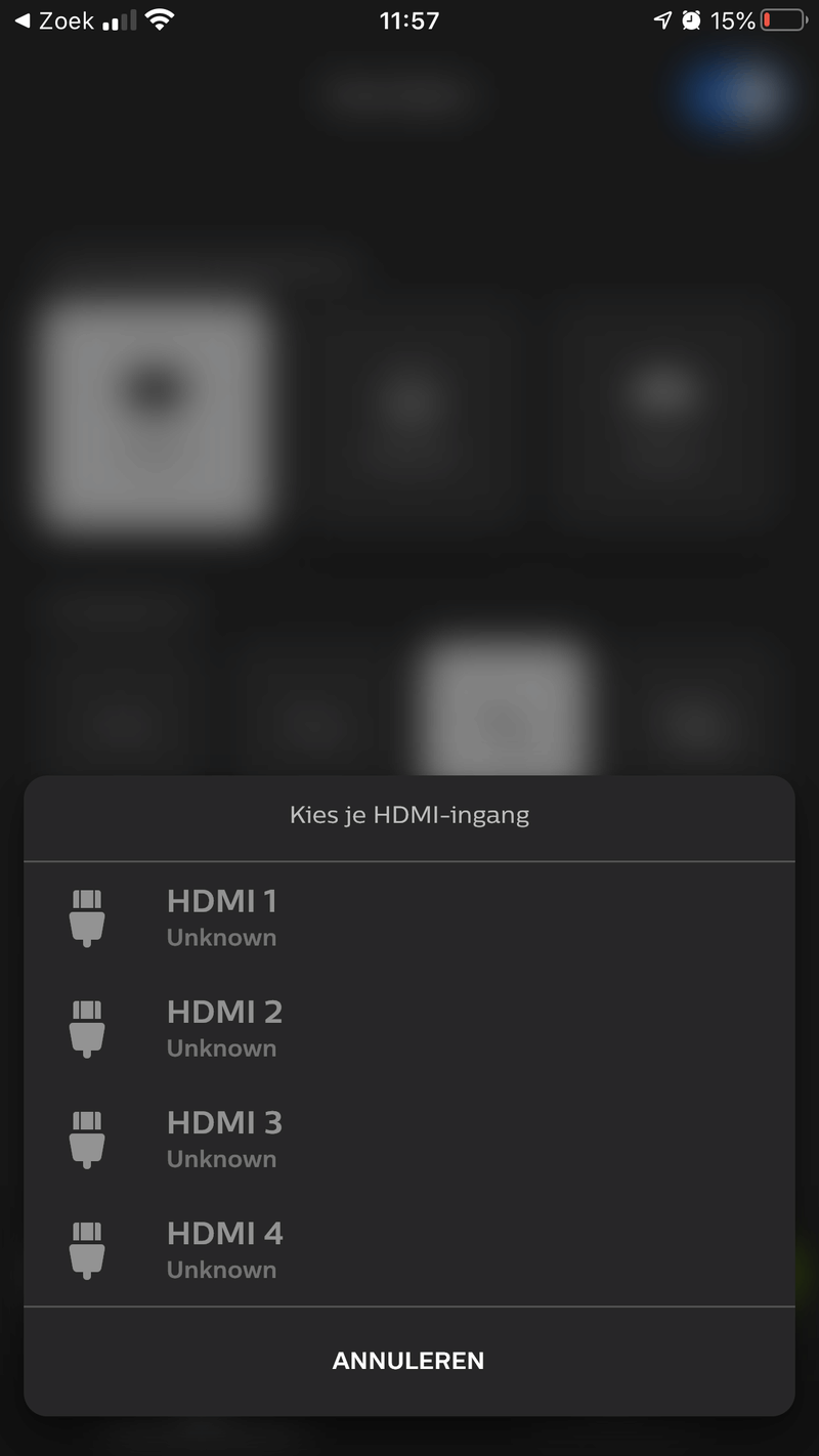

Ik heb dit probleem ook dat mijn beeld zwart blijft. In de app kan ik ook geen enkele input selecteren. Deze geeft de melding unknown en is grijs.
Heb jij dit toevallig ook?

brtkpr schreef op zondag 14 juni 2020 @ 11:10:
Tweakers,
Ik weet niet of dit het juiste sub-forum is anders hoor ik het graag.
Sinds kort heb ik een hue hdmi sync box aangesloten op een denon avr-x2500h en vanuit daar naar een Sony kd-65zf9 tv.
Wat nu gebeurt is dat wanneer ik de tv via mijn logitech harmony aanzet netjes alles wordt bediend, maar het beeld blijft zwart.
Raar, dus ik dacht ik ga de hdmi kabel maar eens vervangen tussen ingang 1 op de hue sync richting de receiver output. Helaas, na 20 minuten wachten (Dan schakelt de hue automatisch uit) weer aangezet, zwart beeld geen geluid.
Toen de setting arc-overbrugging aangezet, he, ineens had ik beeld en geluid en alles werkte feilloos.
Helaas, te vroeg gejuicht. Ook na een tweede keer was beeld zwart en geen geluid.
Ik was het zat, hue sync volledig gereset, kabels weer naar origineel.
In mijn receiver e.e.a. gecontroleerd maar alleen de hdmi staat op verbeterde indeling, evenals mijn tv settings.
CEC en ARC maar even uit gezet.
Ook geen oplossing.
Enige wat nu dus werkt is waneer ik een activiteit start, ik handmatig even dr hue sync app moet openen, een willekeurige handeling (bijvoorbeeld dus arc vinkje) moet veranderen en dan lijkt de box iets te doen.
Ik weet gewoon even niet meer waar dit foutje kan zitten, immers als het werkt werkt het perfect.
Ik zit op de laatste firmware.
In mijn Apple TV heb ik de setting van Chroma even gezet naar 4:2:0 4k bij 60hz ipv static dolby vision.
Op de TV heb ik de earc van auto naar uit gezet.
Of dit echt de oplossing is betwijfel ik.
jullie nog tips of ideeën?
Probeer eens als dit zich weer voordoet om alleen de HDMI kabel (input) uit de sync box te trekken en weer terug te steken.

  • brtkpr
  • Laatst online: 21:30
akatar schreef op dinsdag 16 juni 2020 @ 16:04:
Die had ik nog niet getest, ga ik proberen.
Had je hier zelf ook last van?
  • akatar
  • Laatst online: 17:39
@brtkpr
Nee, sta nog in twijfel.
Maar ik weet dat bv Denon een passthrough heeft, kan me voorstellen dat de sync box het signaal niet meer meekrijgt.
Een testje door deze HDMI stekker even los te halen en terug te plaatsen, laat zien of dit (misschien) het probleem is.
Evenals dat je versterker op dezelfde settings (video uitgang) moet staan als de apparaten die daar aanhangen.

brtkpr schreef op zondag 14 juni 2020 @ 17:31:
Haha, ik ben al blij met de reacties, dit is niet grappig.
Zet net de activiteit tv kijken aan en beeld blijft zwart, wanneer ik de app op en en dan paar x de knop arc overbrugging aan/uit zet dan gaat beeld ineens aan en werkt alles prima.
Ga even in je link naar de kabels verdiepen
EDIT: net 4 stuks aangeschaft, ben benieuwd.
Update:
Kabels binnen, alles vervangen. Stroom even van alle apparatuur gehaald.
Eerste poging PS4 pro, helaas, zwart beeld.
Tweede poging met ARC aan: beeld!
Eerste poging naar Apple TV, beeld, in 1x.
Eerste poging blu-ray speler, zwart beeld maar na enkele keer aan/uit beeld.
Vanavond nog maar eens goed testen, ben er nog niet zeker van. Kabels moeten nu wel goed zijn.

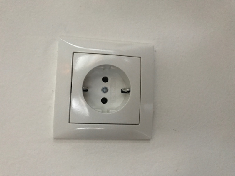

Zo! Van het weekend alle lichtschakelaars maar vervangen voor blindplaten en stopcontacten en een Hue Smart Button erop. Dit ziet er perfect uit en is met nog geen €30 per schakelaar een stuk goedkoper dan FoH schakelaars, past in elk schakelmateriaal en het werkt op een batterij.
Afbeeldingslocatie: https://tweakers.net/i/L-MMWrBaxxr_njPoG-Z2MP8ohqc=/800x/filters:strip_icc():strip_exif()/f/image/piCSlxql0LSxXAJ24efhcEbu.jpg?f=fotoalbum_large
Afbeeldingslocatie: https://tweakers.net/i/RIM2hz1QwAi2Aw9tVhtjKUdNjIg=/800x/filters:strip_icc():strip_exif()/f/image/pYrcCPraZ1QsYbi4UBqnoIza.jpg?f=fotoalbum_large
Afbeeldingslocatie: https://tweakers.net/i/D4lZgFfSTzf6voxtZq_CeljY0jk=/800x/filters:strip_icc():strip_exif()/f/image/0P6ebagf9P0Wj5CCw4NNopRn.jpg?f=fotoalbum_large
  • boyhenkie
  • Laatst online: 25-11 10:00
ziet er goed uit....maar is dat een adapter waar je het magneetplaatje van de smartbutton op plakt ???
GodDamage schreef op woensdag 17 juni 2020 @ 20:23:
  • GodDamage
  • Laatst online: 28-11 10:48
boyhenkie schreef op woensdag 17 juni 2020 @ 21:55:
Exact. https://www.smartlights.d...erung-aus-dem-3d-drucker/

Ziet er goed uit! Kan je die adapter ergens kopen? of heb je ze zelf geprint?
Systeem : I7-12700K, 32GB, RTX 3080 / Bambu lab X2D
  • GodDamage
martin484 schreef op donderdag 18 juni 2020 @ 08:46:
Staat een link naar de 3d print, die je gratis kunt downloaden van Thingiverse. Bij de meeste 3d printshops kun je een offerte vragen en het bestand uploaden. De laagste prijs die ik kreeg aangeboden was €5 per stuk.

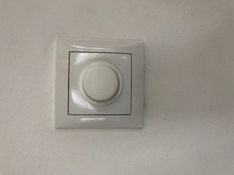

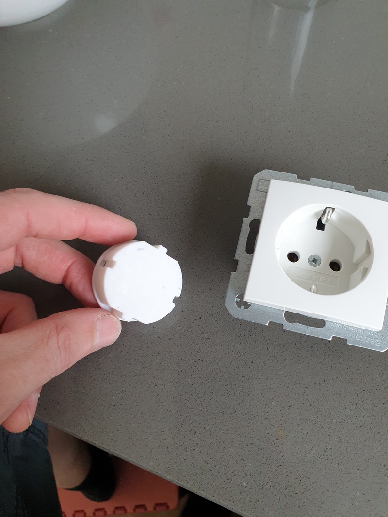

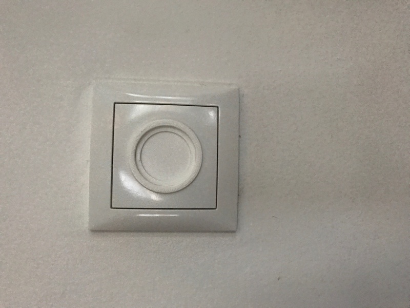

Ik wilde net mijn ervaring delen, heb gistren drie van deze adapters binnen gekregen (6 euro per stuk laten 3d printen). Werkt echt perfect en past goed in de look&feel van de rest van de schakelaars in huis.
Voor de liefhebber: ik heb er nog eentje over, af te halen of verzenden (past net door de brievenbus). PM voor interesse (y)
Ik had eerst het lelijke Philips plaatje hangen aan de muur, nu vervangen als volgt met een (niet werkende) wcd):
Afbeeldingslocatie: https://tweakers.net/i/C2F40lmiRHUdr0K5E_C_LVEWysI=/800x/filters:strip_icc():strip_exif()/f/image/lDfzbL0D58GKx3QSp67SiDJE.jpg?f=fotoalbum_large
