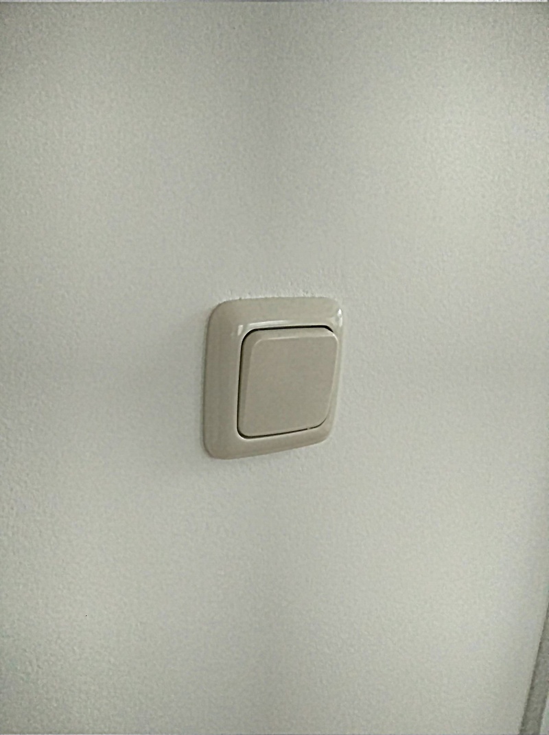

Ik lees even mee. De beneden verdieping van onze nieuwbouwwoning gaan we namelijk volledig van Hue lampen voorzien. De doos met alle lampen staat hier te shinen in de woonkamer en de handen jeuken om ze al in mijn huidige woning te gebruiken.
De nieuwbouwwoning is dus helemaal voorzien van "domme" lichtschakelaars. Gewoon volgens lichtpunt geschakeld waarmee je dus normaliter lamp Z boven eettafel en woonkamer aan en uit zet met schakelaar Z.
Op de wand bij binnenkomst zit in 1 schakelmateriaalraam met 2 dunne lichtknoppen (lamp D&E) en 1 schakelmateriaalraam met 1 grote lichtknop (lamp G).
De meest onpraktische oplossing is het behouden van dit systeem en de schakelaars altijd aan laten. Waarna ik met de telefoon de lampen ga bedienen. Totaal niet familie vriendelijk.
Een andere mogelijkheid is de schakelaars dus vervangen (bevriend elektricien kan dan vast het stroomcircuit in orde maken). Vervolgens dicht laten stuken en een friends of hue schakelaar erop klappen.
Of zijn er nog andere mogelijkheden waar ik nu nog aan kan denken?
Bedankt voor het advies!
Doe er dan blindplaatjes voor, dat ga je toch niet dicht laten stuken? Stel dat je huis ooit wordt verkocht en de volgende bewoners willen geen Hue...moeten ze gaan slopen 8)7
Jaja, uiteraard met blindplaatje :+ Ik moet ook weer bij de elektra kunnen voor het eraf kunnen halen van de stroom. Voor nu besloten om de schakelaars te behouden, deze gewoon op "aan" te laten en dus met telefoon of de meegeleverde schakelaars van Philips te werken. Mijn vriendin zegt dat we er maar gewoon aan moeten wennen en daar heeft ze een punt. Op het moment dat het toch gaat storen omdat wij of omgeving er niet aan kan wennen dan zullen we een andere oplossing zoeken. Tegen die tijd zijn de FOH schakelaars misschien ook weer wat gezakt in prijs.
Ik ben enorm benieuwd als straks de verlichting hangt O+
In de keuken nis gaan we twee Hue Milliskin inbouwspots plaatsen. Met dit stroompunt zit een dimmer aangesloten maar deze werken niet zoals het hoort met deze Hue spots toch?

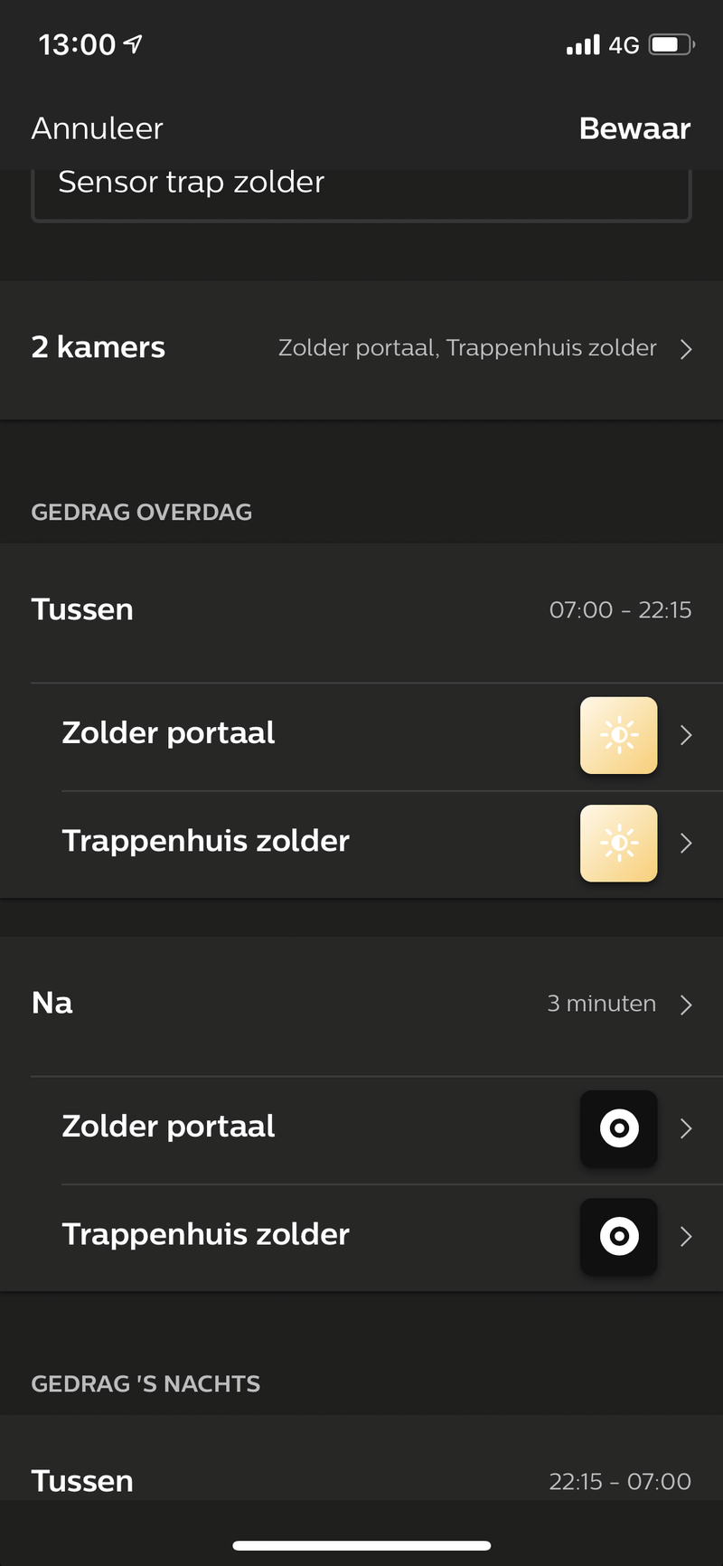

Als ik in de HUE app via Routines/Aangepaste Routines, of via de HUE Sensor instellingen wil aangeven wat de routines of sensor moet aansturen kan ik alleen een hele kamer of alle verlichting selecteren. Het is niet mogelijk om 1 of meerdere specifieke lampen aan te sturen.
Je kunt dit oplossen door de bewuste lampen los in 1 kamer aan te maken maar ik vind dit eigenlijk een gebrek.
Zie ik dit compleet verkeerd, is er een work-around voor, of is dit echt een gebrek in de HUE app?

  • ShitHappens
  • Laatst online: 27-11 09:15
Helaas, als ik in Applicaties kijk, zie ik alleen bekenden. Daarnaast had ik die lijst ook al leeg gemaakt met de gehele reset. Maar ik ga even verder snuffelen, in de app in het Timers tabblad zie ik nog wel eens timers voorbij komen die ik niet herken.
Theo74 schreef op dinsdag 30 juni 2020 @ 12:35:
Dit moet volgens mij op te lossen zijn door die lampen in kwestie in een zone te zetten. Die werken weer los van kamers. Gebruik ik iig om 3 spotjes in 1 plafondlamp tegelijk te kunnen bedienen.

  • Theo74
  • Laatst online: 26-11 15:11
ShitHappens schreef op dinsdag 30 juni 2020 @ 12:43:
Dat was ook mijn idee en dit zal prima werken. Maar ik blijf het gevoelsmatig een tussenoplossing vinden voor het specifiek aan routinres of sensoren toewijzen van bepaalde lampen.

  • ShitHappens
Theo74 schreef op dinsdag 30 juni 2020 @ 13:37:
Zal wel voor de performance nodig zijn ofzo :? Al wel een beetje apart dat je een Dimmer Switch aan een onbeperkt aantal indivuduele lampen kunt koppelen, en een motion sensor enkel aan hele kamers of zones.
Ach, wellicht in de toekomst nog eens :)

  • Theo74
ShitHappens schreef op dinsdag 30 juni 2020 @ 14:20:
Ik denk dat je daar een goed punt hebt. Losse lampen individueel aansturen geeft een lange trein van losse data wat de Bridge mogelijk te veel vind. Dan is Zones een mooie oplossing die ik inmiddels heb toegepast.
Markant detail: HUE Support gaf mij als reactie dat je inderdaad geen specifieke lampen kunt toekennen aan een routine of sensor, alleen kamers. Of deze mogelijkheid er ooit komt weet men niet. PUNT. Goede tip! |:(

Sommige situaties zijn sensoren inderdaad niet ideaal zoals op de slaapkamer. Hier heb ik ook geen sensoren. Helemaal geen fysieke knoppen vond ik ook wat too much. Ik heb wel een 'masterswitch' waarmee ik alle lichten in het huis kan uitdoen op het nachtkastje liggen. ( Hue tap)
Je kunt met sensoren wel onderscheid maken tussen dag en nacht. Zoals hieronder. Afbeeldingslocatie: https://tweakers.net/i/gFySzbp5cIPSmEYV0990ScZnVQg=/800x/filters:strip_exif()/f/image/fuVzVfwdGuLiEbtqZtcksEUv.png?f=fotoalbum_large
Maar je hebt gelijk. Helemaal zonder knoppen is niet altijd praktisch. Ik heb zelf mijn hele schakelmateriaal afgestemd op Niko foh knoppen, maar dit doe je ook niet even in normale situaties.
PSN: Fruitschaaltje

Fruitschaal schreef op donderdag 2 juli 2020 @ 13:07:
Je kunt met sensoren wel onderscheid maken tussen dag en nacht. Zoals hieronder. [Afbeelding]
Eens, slaapkamer heb ik domme verlichting. Daar is een bewegingssensor niet handig. En ook zorg ik ervoor dat je 's nachts niet hoeft roepen tegen je domotica! ;)
En ja ook een knoop om alles uit te doen, voor als de laatste gaat slapen.

Meteen maar even een foto erbij van wat ik nu in de muur heb zitten
Afbeeldingslocatie: https://tweakers.net/i/R3g7lVYWdskdUzMBjwm6NmLsvAo=/800x/filters:strip_icc():strip_exif()/f/image/iqCrJNMSGMFGIkdOBZnYlOuc.jpg?f=fotoalbum_large
[ Voor 63% gewijzigd door Tierelier op 02-07-2020 21:31 ]
  • GodDamage
  • Laatst online: 28-11 10:48
Tierelier schreef op donderdag 2 juli 2020 @ 21:17:
Top Thanks Dragon!
En het andere deel van de vraag die ik stelde? Weet jij die toevallig ook? :)
Die op mijn foto's is de Berker S1. Prima spul maar ik had achteraf liever de K1 gehad; die ziet er veel strakker uit. Je kan die geprinte adapter in elke wandcontactdoos drukken, dus zoek gewoon een afdekraam en stopcontact uit die je mooi vind en/of bij je huidige schakelmateriaal past.

GodDamage schreef op vrijdag 3 juli 2020 @ 00:29:
Ah, OK, dus met een afdekraam en een geaard inbouw-stopcontact ben ik er? Das mooi. Thanks!
