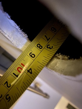

Hopelijk is hier iemand die ervaring heeft met een beperkte inbouwdiepte voor de spots.
Ik zoek namelijk een kantelbare inbouwspot waarin een HUE White Ambiance lamp past. Ik heb slechts 8cm tussen de (betonnen) plafondplaat en de bovenkant gipsplaat. Met gipsplaat meegerekend dus 9cm. Helaas zie ik bij de Philips spots dat ze allemaal 10cm inbouwdiepte nodig hebben. Een Lumiance ivm een HUE White Ambiance lampje, heeft die minder diepte nodig? Of zijn er andere alternatieven?
[Afbeelding: inbouwspot]
ik heb gekozen voor de Inset Trend 75 Swing INSET TREND 75 SW ES50 BA EX-LMP 3083510
Volgens de verkoper kan ik deze dmv alleen de fitting aan te sluiten makkelijk kwijt. Vandeweek even mee aan de slag zodra ze binnen zijn.

Ik heb net op advies van het personeel van de Hornbach de Paulmann 936.62 inbouwspots gekocht voor mijn Hue Color GU10 (met bluetooth). Door de bolling van de lamp past deze echter niet in de inbouwspot. Ik heb voor dinsdag eigenlijk goede inbouwspots nodig (dan gaat de stukadoor beginnen met de koof). Kan iemand mij een spot aanraden in dezelfde prijsklasse (of lager) die wel past? Gaat om spots voor in de woonkamer.

Robin_B schreef op zaterdag 1 februari 2020 @ 20:53:
Ik gebruik deze altijd. Er zit wel een lichtgrijs philips logo op wat je niet op de afbeelding zit. Deze kan je er overigens ook wel afkrijgen door voorzichting met je nagel te krabben.

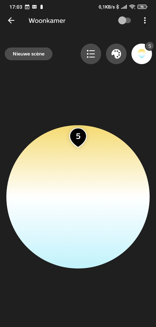

  • janvanduschoten
  • Laatst online: 13:38
janvanduschoten
Moderator Mobile
Nr. 346
SmokingSig schreef op maandag 3 februari 2020 @ 16:06:
Bedankt Rudoo. White kan dus niet van (wit/geel) kleur veranderen... Dan wordt het de 2 optie :)
Klopt, white is wit en dan alleen dimbaar, de Ambiance versie kan van een gele tint naar wit naar koel blauw en diverse kleuren daar tussen variëren, zie ook de screenshot hieronder. In de woonkamer heb ik Ambiance, zodat het in de ochtend wat helderder / koeler gezet kan worden en in de avond "gezellig" licht is. Buiten een white omdat het daar voldoende is.
Hue Ambiance kleur
Post op persoonlijke titel, tenzij in het blauw
  • SmokingSig
  • Laatst online: 06-11 20:01
janvanduschoten schreef op maandag 3 februari 2020 @ 17:08:
[Afbeelding: Hue Ambiance kleur]
Bedankt! Heel duidelijk. Maar wat is het verschil met die bluetooth ? De White is via bluetooth en de ambiance via Wifi vermoed ik ?
  • janvanduschoten
janvanduschoten
Moderator Mobile
Nr. 346
SmokingSig schreef op maandag 3 februari 2020 @ 17:36:
een niet-Bluetooth versie is een oudere, de nieuwe hebben allemaal bluetooth.
Bij de nieuwe heb je niet per se een bridge nodig, die werkt ook via een aparte Hue app met bluetooth. Voordeel is dus dat als je 1 lamp in een kamer alleen in die kamer (of iig binnen bluetooth bereik) wilt bedienen, dan heb je geen bridge nodig. Dat kan dan via een app op je telefoon (en ik dacht ook via een dimmer switch, maar misschien kan iemand dat kan verduidelijken).
Heb je meerdere lampen, dan zou ik een bridge adviseren, dan heb je gewoon meer flexibiliteit en opties (je kunt buiten huis je lampen bedienen, etc)
