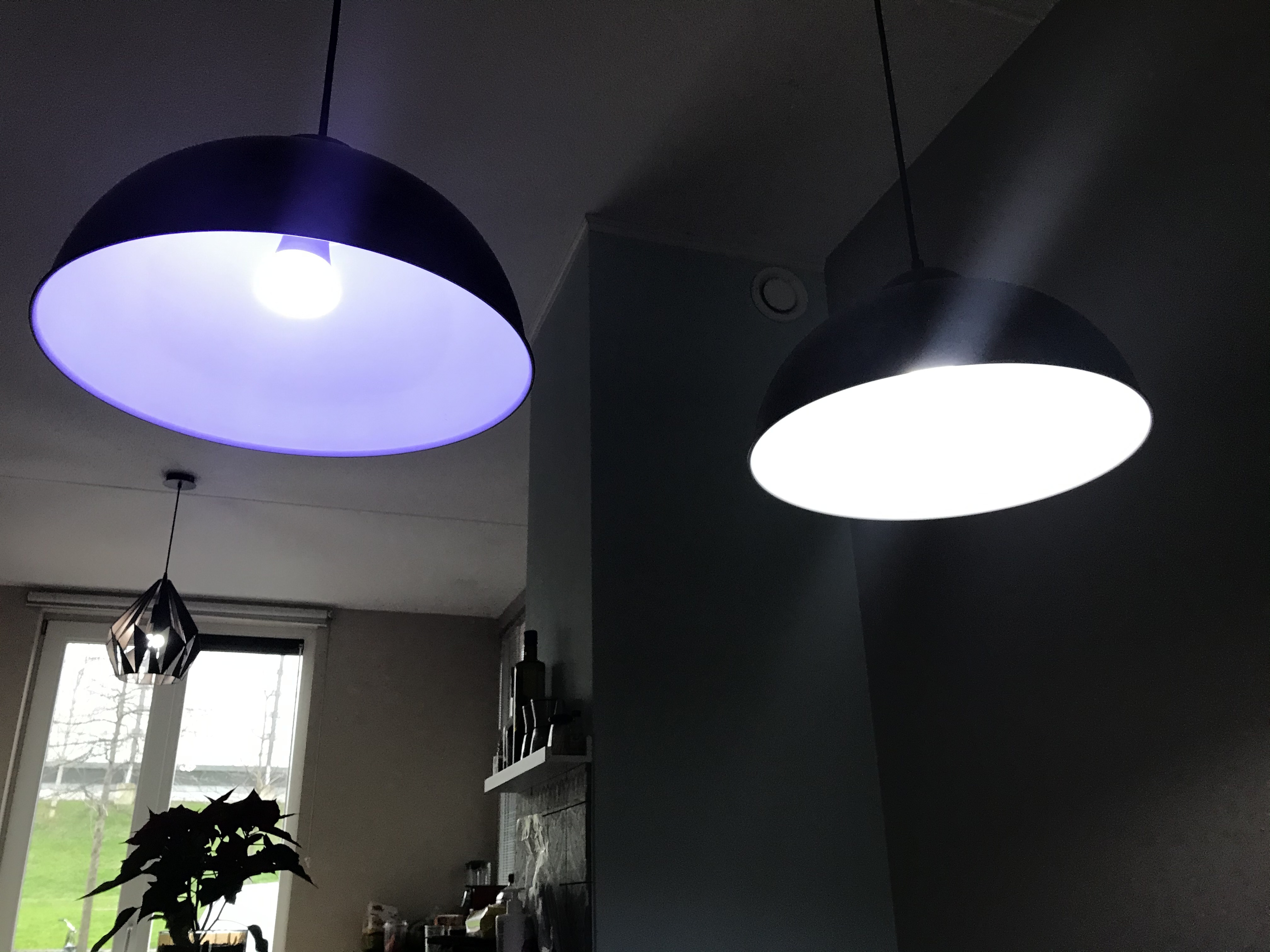

Ik heb sinds kort een hue Iris erbij, maar de kleur is net iets anders dan mijn andere hue lampen (Go, ledstrip en 3x color ambience). Nu zijn al mijn lampen een heel klein beetje verschillend qua kleur, maar dit is wel wat heftig.
Wat is jullie ervaring met kleur-coherentie?
Die Hue Iris is al een oudje, die heeft idd een flinke afwijking in het kleurenspectrum.

Dat doen de oude ook, maar heb je hem recent gekocht dan? Wellicht is er een nieuwe generatie?Menesis schreef op dinsdag 31 december 2019 @ 14:03:
Hij heeft wel de Hue verpakking in elk geval en werkt net zoals die andere lampen (Hue app + Homekit)
Zeiss Distagon 21 f/2.8
Ja paar dagen terug gekocht. Ik kan hem zeker ruilen, maar als ze allemaal een kleurafwijking hebben dan hoef ik hem niet te ruilen
Ik heb ook een Hue Iris en die wijkt niet zo extreem af als die op jou foto! Kleur bereik is best goed alleen de meer witte kleuren zijn soms minder goed gemengd!Menesis schreef op dinsdag 31 december 2019 @ 14:17:

Zoals extreem als op je foto zou ik niet verwachten.
Is het alleen bij deze kleur zo extreem, of ook met andere kleuren (geen wit tinten, maar "echte" kleuren) ?
Weet je zeker dat ze ook echt op dezelfde kleur staan?
De colorpicker in de Hue app is soms wat "vreemd". Lampen kunnen in kleur en in wit mode staan en de pickers worden dan transparant ofzo. Ik ben daar al eens vaker in verwarring geraakt.
Ow, dat is misschien een ding. De Iris (en Bloom en LightStrips eerste generatie) ondersteunen het zetten van wittinten niet. Als je die wit wilt hebben dan moet je dat in de kleuren picker doen.

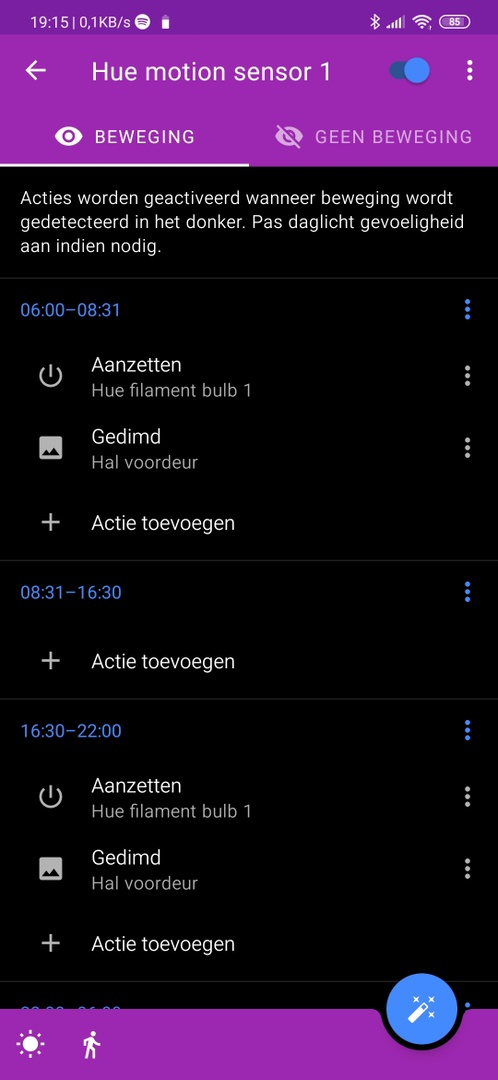

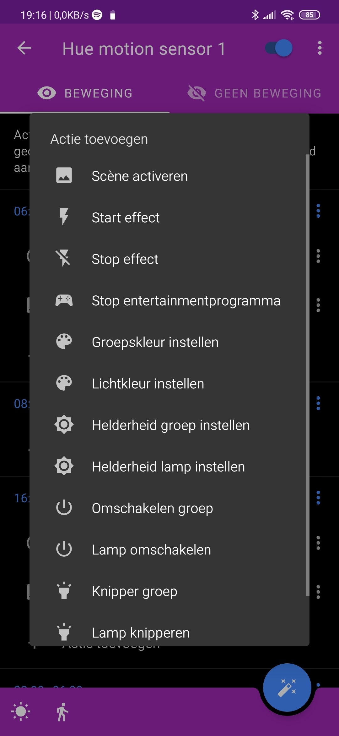

Ik heb sinds kort een aantal Philips Hue devices in gebruik, Ben aan het prutsen met de bewegingssensor. Voor zover ik kan zien heeft die maar een paar standen; Helder, Gedimd, en Nachtlampje. Dat pakt vooral in de hal net niet goed uit. Helder is té helder, en gedimd is net te donker.
Geen groot probleem, maar is er een manier om de helderheid van die opties fijner in te stellen?

Ik gebruik ook de app Hue Essentials (android), daar kun je meer instellen voor de motion sensor, zie hieronder.Bert-Jan48 schreef op donderdag 2 januari 2020 @ 18:42:

Dat ziet interessant uit, ga ik proberen. Dank voor de tip!janvanduschoten schreef op donderdag 2 januari 2020 @ 19:20:

Die scène kun je vervolgens kiezen bij je Motion Sensor. De standaard scènes zijn namelijk niet aan te passen.
Met de Hue app ben je echter wel beperkt tot 2 tijdvakken (tenzij je naar Hue Labs gaat en bijv Three times is a charm of iets dergelijks installeert, dan heb je 3 tijdvakken). Ik heb net Hue Essentials geïnstalleerd en daar kun je zelf tijdvakken instellen zoals jij het wil, ik gebruik er vaak 4: 's nachts, 's ochtends, overdag, 's avonds.
@janvanduschoten waarom zet je in jouw schema eerst de Filament lamp aan en daarna stel je de scène in? Staat die lamp in een andere ruimte? Ik heb alleen een actie dat hij de juiste scène instelt:
@MP3-Junky in de Android app staat het volgende, maar ik weet niet of dit hetzelfde is als bij iOS:

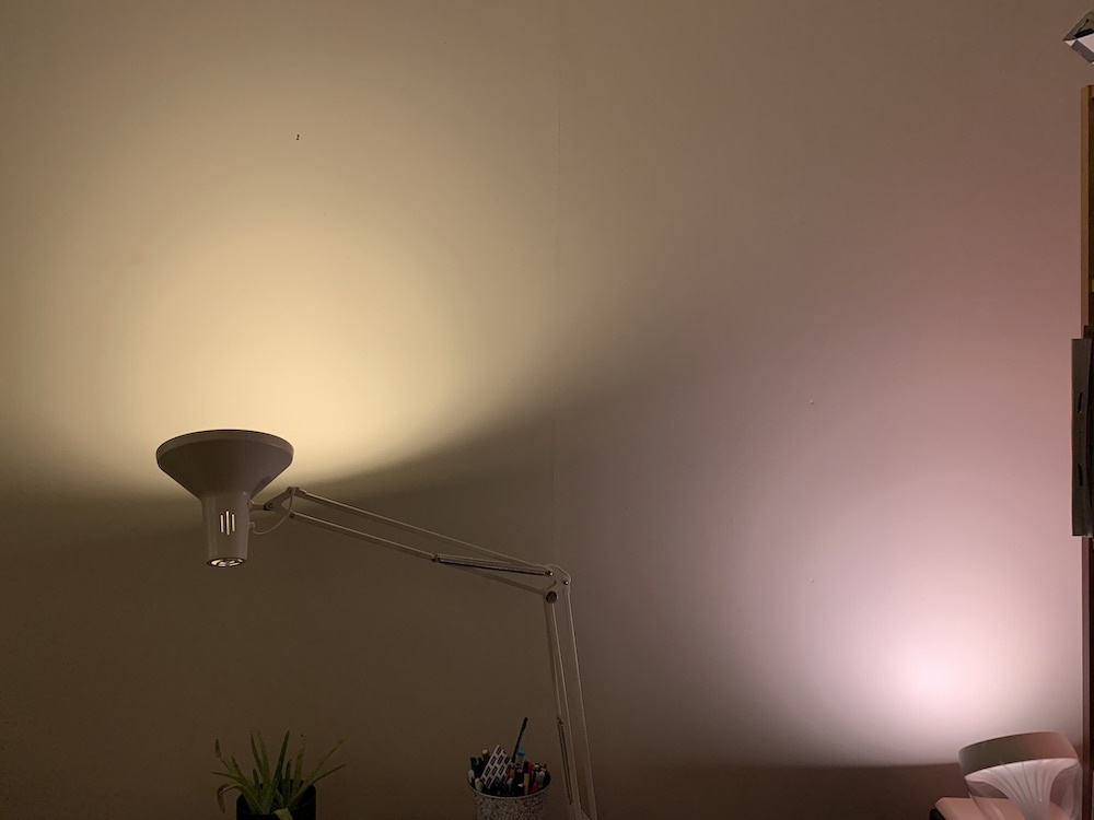

Ik heb al vrij lang Hue lampen. Het eerste setje kocht ik toen ze net uitkwamen. In een nieuw huis heb ik twee gelijke lampen met Hue peertjes naast elkaar hangen. Nou is de kleur tint verschillend. Omdat ze naast elkaar hangen valt het nogal op. Nou gok ik dat het iets is met een generatie verschil tussen te lampen, alleen heb ik alles door elkaar gegooid, dus geen idee welke lamp wat is. Ik heb ook nog een nieuwe lamp in doos, dus kan het e.e.a. aanpassen. Weet iemand wat de verklaring is (is het inderdaad een generatie verschil?) en welke van de twee is juiste, zodat ik de goede ga vervangen.
De weergave van verschillende kleuren is sowieso verbeterd met iedere generatie.
Rechts lijkt wit bij jou, dus dan zal denk ik de oudere zijn. Die geeft het paarse niet goed weer.
Ik heb alleen gen 3, maar de oude hebben kennelijk ook andere lettertypes op de zijkant, zie bijv. https://justclickapplianc...3-generation-differences/
Zo kun je ze wel uit elkaar houden lijkt me.

Wat je wel kan doen is een bewegings sensor en een Hue smart plug parallel zetten met een normale lamp maar dan moet je wel opletten met fase en nul en moet je hem ook kwijt kunnen.chulin schreef op zondag 5 januari 2020 @ 13:39:

Persoonlijk zou ik in een steegje de lamp gewoon met een schemer schakelaar aansturen. De energie kosten van een goede led lamp wegen niet op tegen een hue buiten sensor + hue lamp.
Yep, ik had ook gedacht maar idd wordt stuk duurder en ingewikkeld.DukeBox schreef op zondag 5 januari 2020 @ 14:54:
I ga kijken voor een gewone lamp.
Heel erg bedankt voor het meedenken 👌
