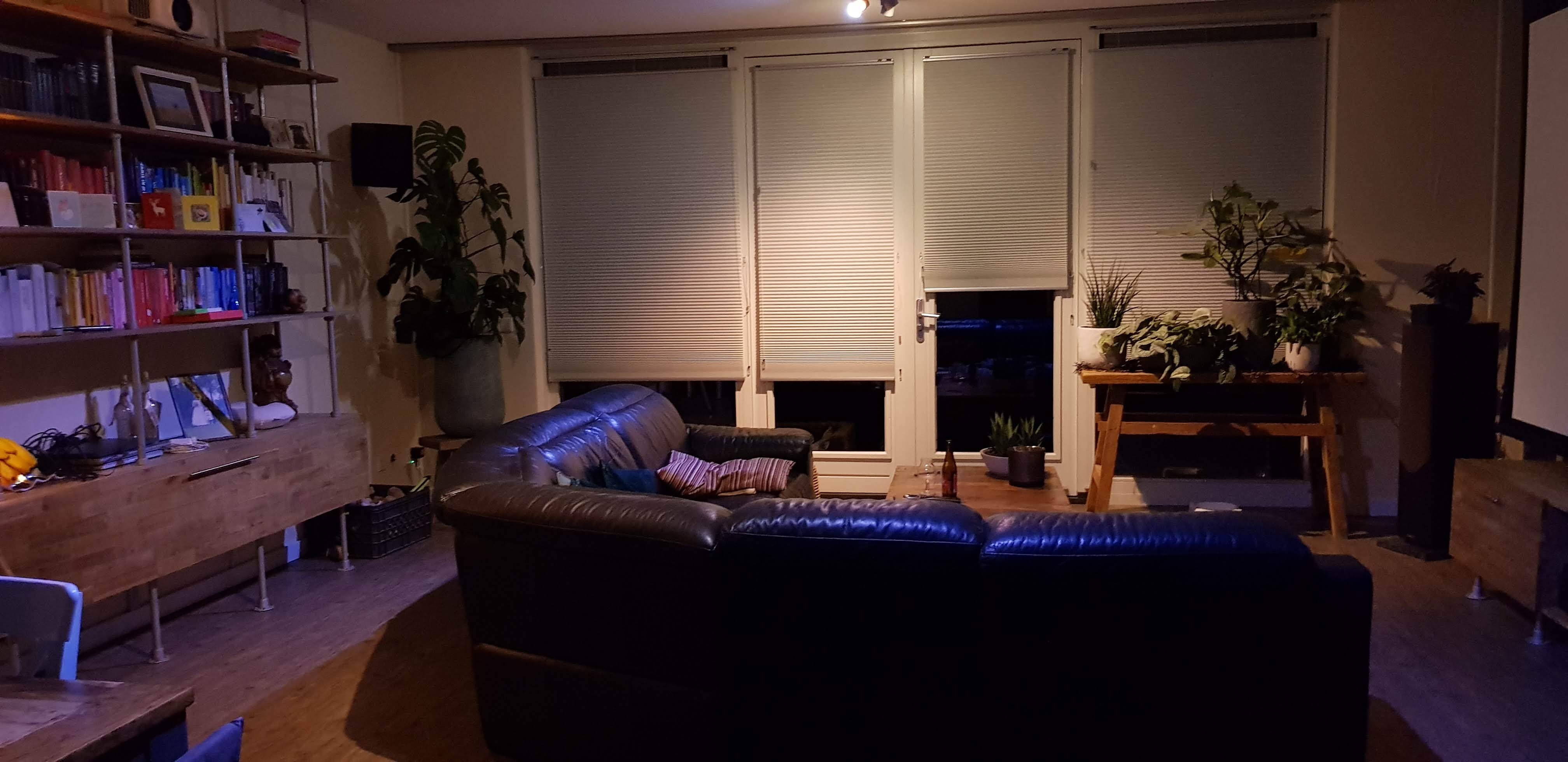

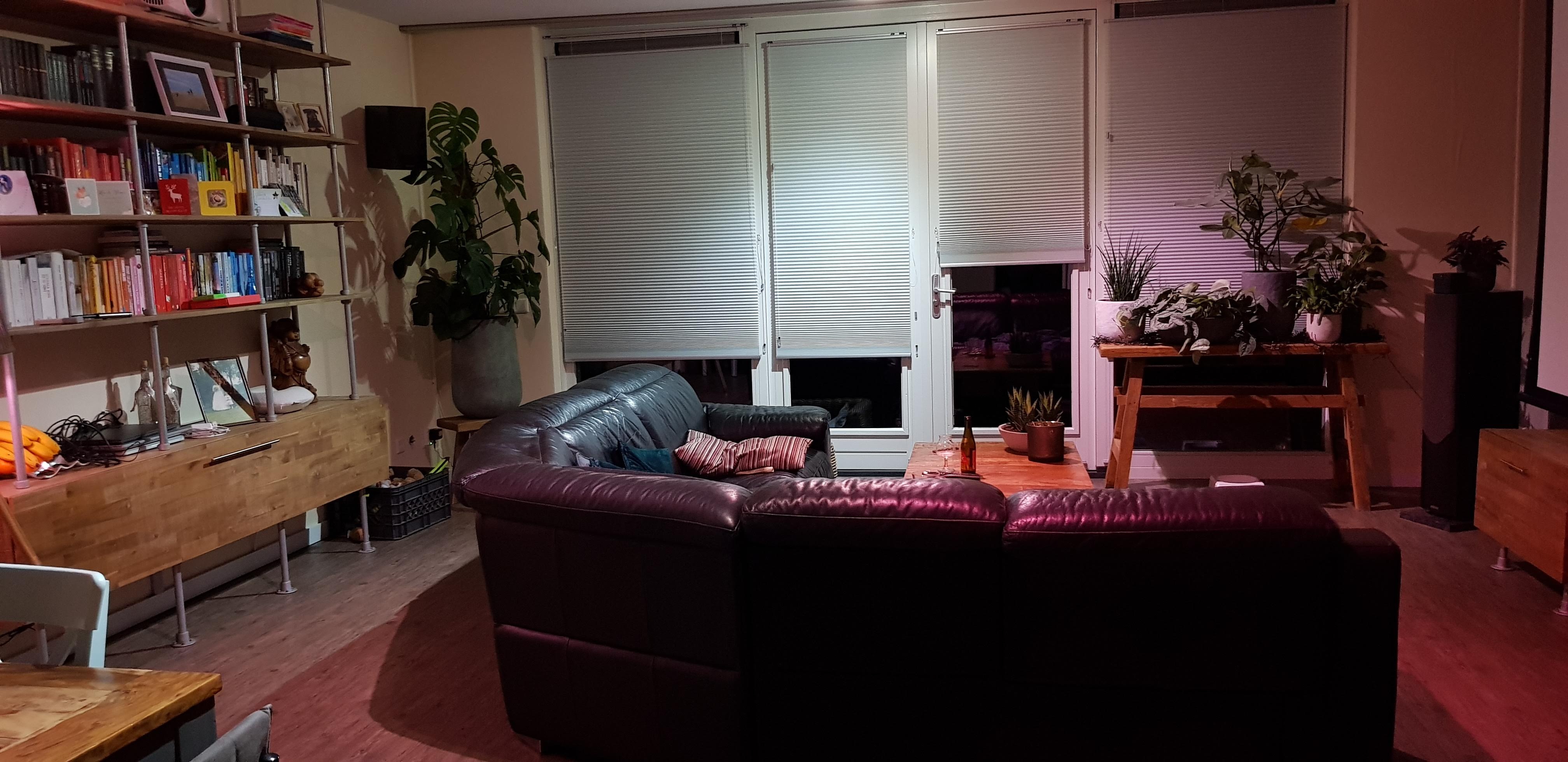

Hoor er officieel nu bij. Heb de color and white Ambiance lampen. 1 in het plafond en 1 in een staande lamp. Merk dat met het maken van een scène ze dan beide wat andere kleuren krijgen. Klopt dit? Als ik bijvoorbeeld bij savanne ochtendzon oid ga inzoomen verwacht ik dat ze dan beide dezelfde kleur krijgen, maar het verschilt best wel. Ligt dat aan mij?

Leoon. schreef op zondag 22 december 2019 @ 21:11:
Nee, maar de default scenes verlopen expres van kleur. Dezelfde generatie (rich colors) zouden nagenoeg gelijk moeten zijn. Heb heel wat Hue type lampen en het enige dat erg afwijkt is de bloom.

DukeBox schreef op zondag 22 december 2019 @ 21:15:
Oké duidelijk. Kan het zelf wel naar elkaar toe brengen. Vraag me af hoe de instelling werkt met het aangaan van de lampen als je thuis komt met locatie scannen. Het werkt volgens mij namelijk niet op GPS, maar pas als mijn mobiel verbinding met WiFi maakt. Net thuis en ging niet aan, handmatig gedaan. Wellicht dat ik door koppelen en updaten van extra lamp het weer opnieuw moet instellen.

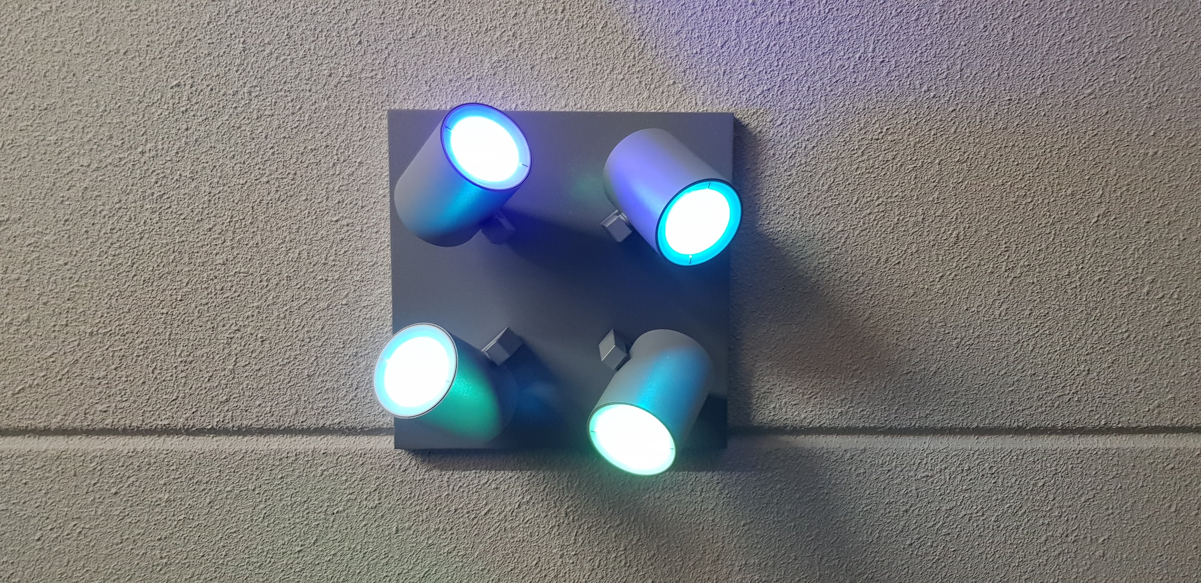

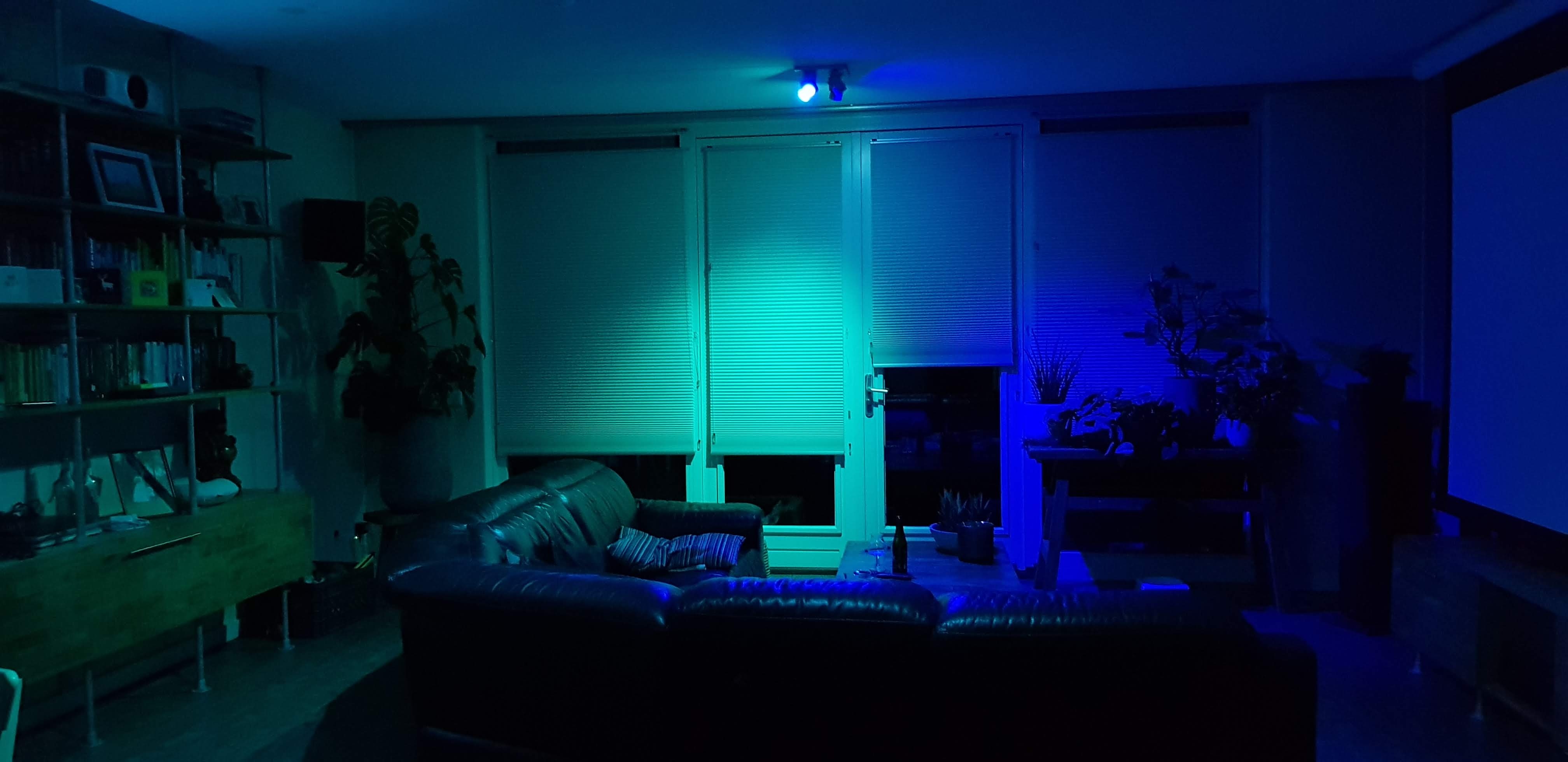

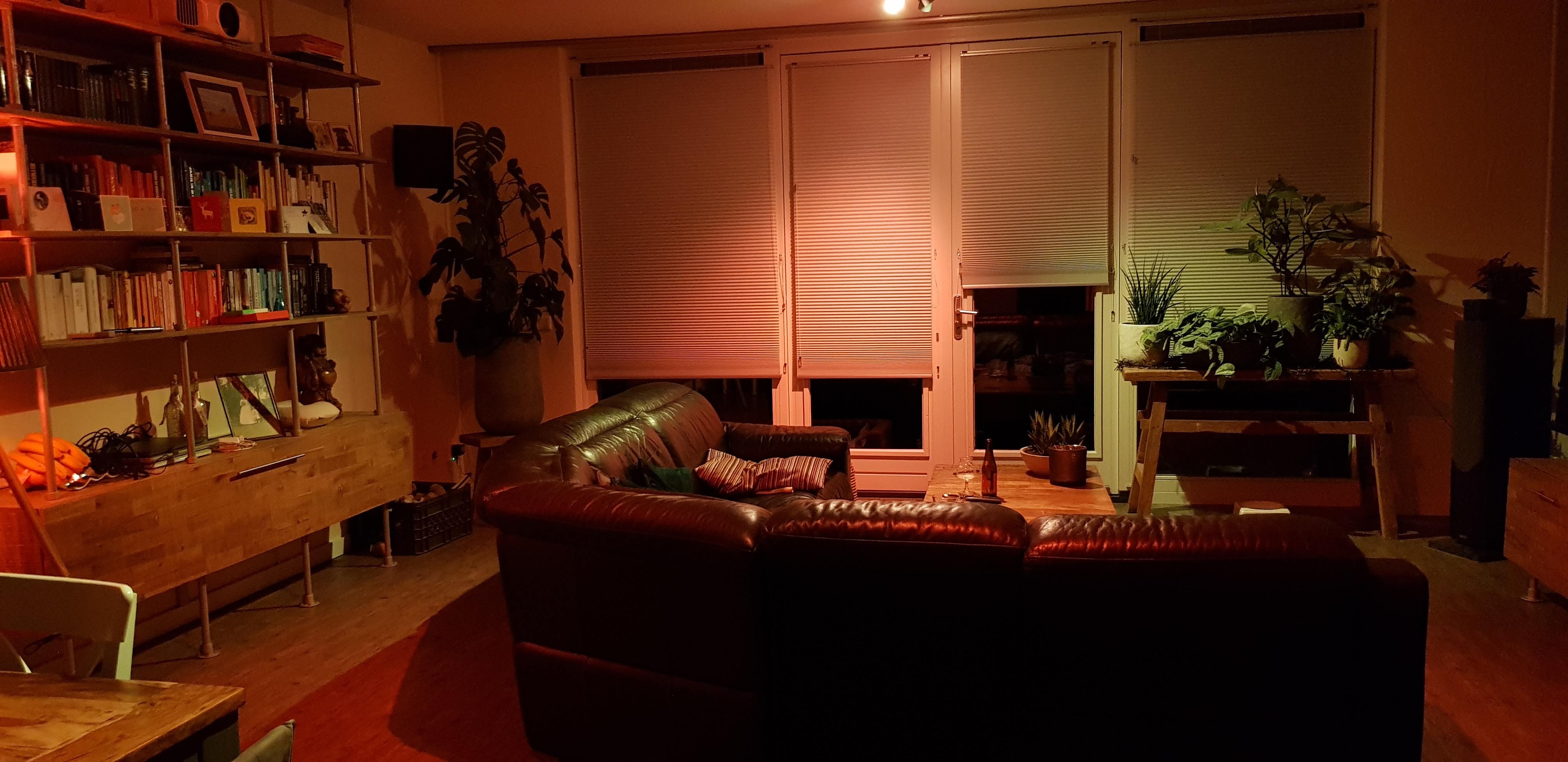

Niet echt ná de kerst maar... gezien ik toch al wakker ben en ik verder weinig te doen heb :+
Close Up;
HUE Argenta - Blauw-Groen - Close Up
Sfeer imressies;
HUE Argenta - Neutraal
HUE Argenta - Oranje-Groengeel
HUE Argenta - Wit Roze
De 2e Argenta is buiten beeld, echter zijn dit er dus 2. Ik moet ze nog wel een keer goed richten maar dit was even snel ophangen en draaien voor het bezoek arriveerde :)

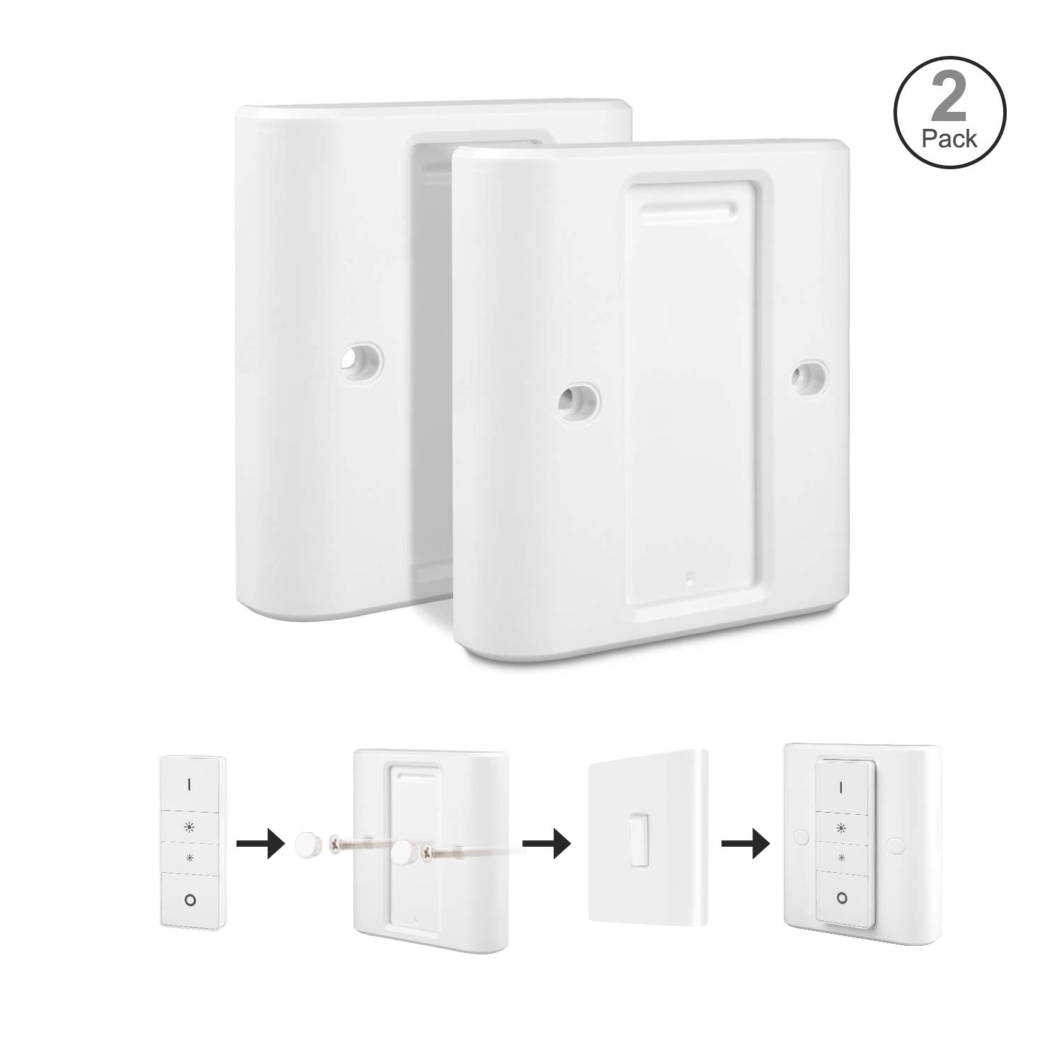

  • VIC_TOR
  • Laatst online: 14-10 00:13
golles schreef op vrijdag 27 december 2019 @ 21:40:
Bedankt voor het delen van dit product. Ik had gelijk een aantal gekocht en heb ze nu op de muur zitten. Ze zien er wel wat groot en lomp uit, maar het feit dat ik dit zo over mijn bestaande 1 raams schakelaar kon schuiven en zonder boutjes goed vast zit maakt veel goed.
Nu nog even bedenken hoe ik het in de woonkamer/keuken zal gaan doen (dubbel raam)
als het niet teveel moeite is dan zou ik graag wel een foto zien van zoiets in het echt. Ik heb nu mijn normale schakelaars verwijderd en de draden aan elkaar vastgemaakt. Over het gat heb ik dan de hue schakelaars. Maar dit zou ook nog een optie kunnen zijn voor elders in huis als het niet te lomp is.
  • chulin
  • Laatst online: 11-11 10:53
VIC_TOR schreef op zaterdag 28 december 2019 @ 10:59:
Ook zelf eentje gekocht om te testen.... net geplaatst
Afbeeldingslocatie: https://tweakers.net/ext/f/b4WKmImxBBLMfvM4i0pttng4/thumb.jpg
Hier goed te zien in vergelijking met de originele houder

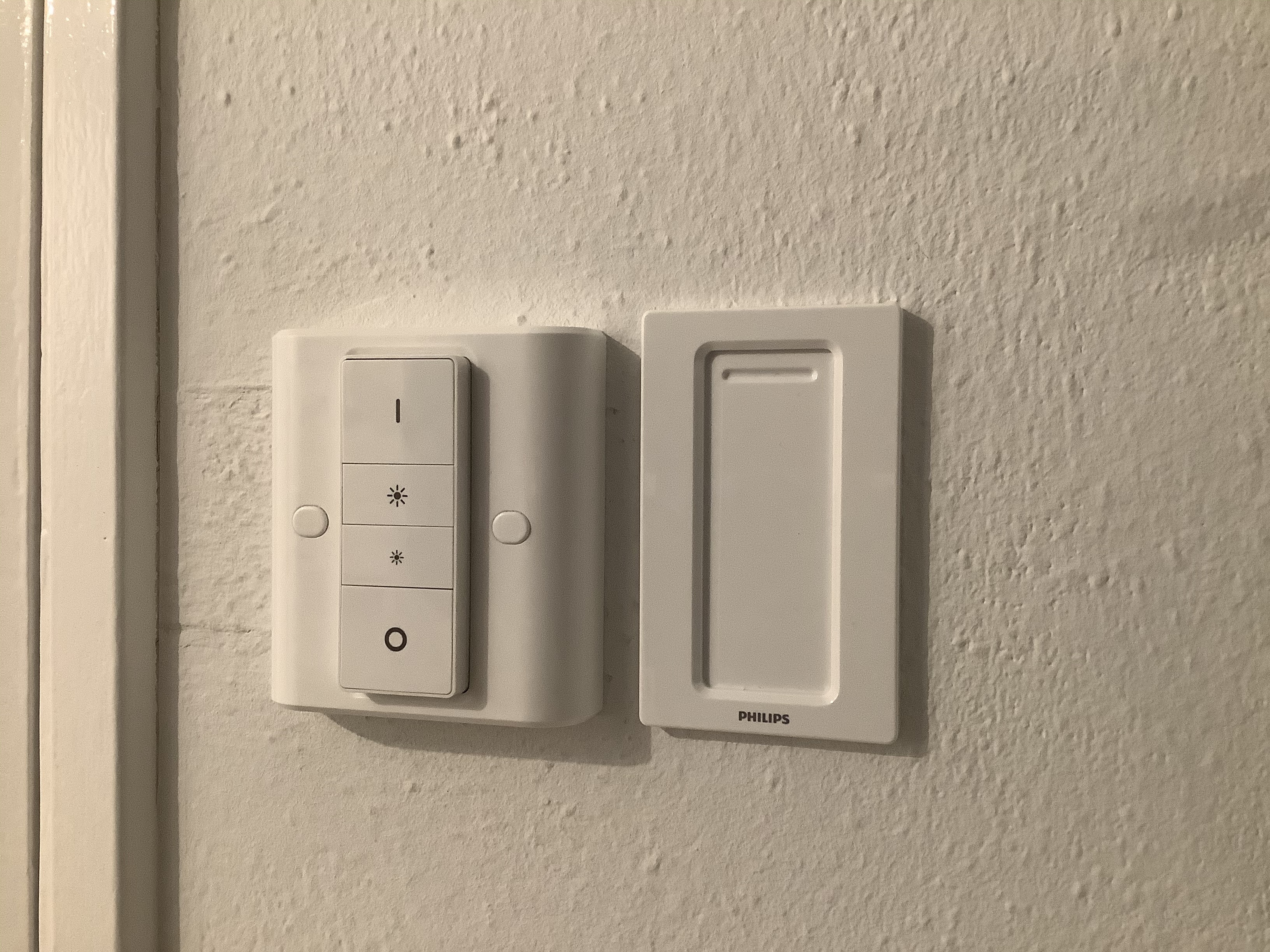

  • golles
  • Laatst online: 09-11 17:17
Zeker niet teveel moeite, ik had dit natuurlijk gelijk al moeten doen ;-)
Afbeeldingslocatie: https://i.ibb.co/kyvPNWy/IMG-6192.jpg
Afbeeldingslocatie: https://i.ibb.co/GMFH6px/IMG-6191.jpg
Als je het nog vanuit een andere hoek wilt zien, laar het me weten, dan maak ik nog een foto
[ Voor 2% gewijzigd door golles op 28-12-2019 12:58 . Reden: Kleine fotos ]

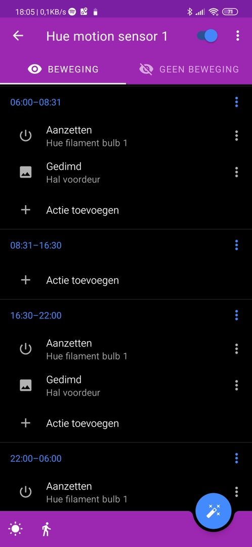

Cartman! schreef op zaterdag 28 december 2019 @ 12:36:
Is het bij de Philips filamentlampen normaal dat deze altijd eerst fel (100%?) aan gaat en daarna pas naar de gewenste stand? Vind het vrij irritant :{
Ik heb er 2, die gaan aan op de gewenste (gedimde) stand. Hoe / waarmee zet je ze aan?
Ik heb ze ingesteld met Hue essentials, via de dimmer switch en de motion sensor, gedimd aan.
Post op persoonlijke titel, tenzij in het blauw

  • VIC_TOR
chulin schreef op zaterdag 28 december 2019 @ 11:38:
dat is inderdaad een mooie vergelijkingsfoto. Ik vind die houder van philips zelf net even iets mooier ogen en dat is net wat ik wilde weten ;)
  • VIC_TOR
golles schreef op zaterdag 28 december 2019 @ 12:57:
top!
als je geen geklooi met draden wilt en de oude schakelaar wil je liever netjes laten staan dan is dit wel ideaal inderdaad. en de prijs valt reuze mee.

Cartman! schreef op zaterdag 28 december 2019 @ 17:07:
@janvanduschoten @DukeBox @Spuugvuur dank voor jullie reacties!
Ik maak gebruik van een motion sensor die de lampen aanzet zodra ik het toilet binnenloop. Zie dus vaak dat de lamp (filament edison) vrij fel aan gaat en dan direct iets dimt om tot de gewenste felheid te komen. Zal eens kijken of ik t op film kan vastleggen.
Bij mij staat hij zo ingesteld, lamp aan met een bepaalde scène.
Ik heb net de lamp op 100% gezet en handmatig uit gedaan en via de motion sensor weer aan, gaat keurig aan op de ingestelde gedimde stand. Ik weet niet hoe het signaal wordt verstuurd, maar m'n lamp hangt 1 meter van de bridge af, dus de aansturing is direct. Als het 2 aparte berichten zijn (lamp aan, scene / helderheid) dan kan ik me voorstellen dat als het signaal niet 100% is het een fractie van een seconde duurt voordat beide opdrachten worden uitgevoerd. Het hoort iig niet.
Afbeeldingslocatie: https://tweakers.net/ext/f/tzpvNrOyNATJBgzrwflmQTQ1/medium.jpg
  • Spuugvuur
  • Laatst online: 19:59
@janvanduschoten welke app is dat? Ziet er goed uit!
  • janvanduschoten
  • Laatst online: 01:17
janvanduschoten
Moderator Mobile
Nr. 346
