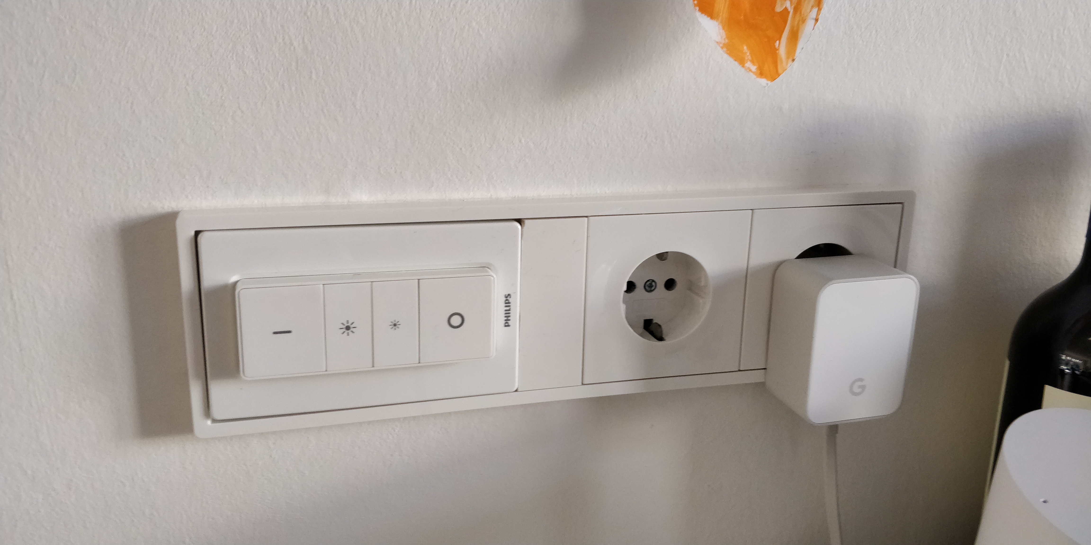

Op dit moment worden de lampen boven de zit- en eethoek bediend met twee Hue dimmer switches die ik aan de wand heb bevestigd (en de ouderwetse dubbele schakelaar is doorverbonden met lasklemmen en van de wandschakelaar heb ik een gewone WCD gemaakt). Echter, het blijft eigenlijk niet echt een mooi gezicht en op andere plekken in huis, die ik eigenlijk wel graag 'slim' zou willen maken met Hue verlichting, al is het alleen al om met dimmen te kunnen werken, houdt de investering in dure "FoH" of TAP me vooralsnog tegen om dit plan door te zetten. Zeker omdat FoH en TAP overkill is op die plekken.
Terwijl iets simpels dat gewoon compatible is met 55mm schakelmateriaal en simpel schakelaar-achtige events naar de Hue bridge moet kunnen sturen toch niet zo moeilijk moet zijn, voor ongeveer de prijs van een Hue smart button.
Omdat ik vanuit mijn professie ook de ins en outs van KNX en eNet system ken, heb ik HUE in een zelfde filosofie geprogrammeerd omdat bij aanvang de 'kamers' mij al veel te weinig programmeerruimte gaven.
Ik vind dat je in de basis elk item los moet kunnen programmeren en bedienen, groepen is leuk voor additieve acties c.q. routines. Maar goed, dit is mijn bescheiden mening en mogelijk die van @Evernote
Ik heb elke lamp als een kamer geprogrammeerd en deze hernoemt als bijv. TV lamp, zithoek hanglamp, etc.
Hierdoor heb ik HUE technisch gezien misschien een onlogische programmering en wordt stembesturing ook wat omslachtig maar dit vind ik prima en stembesturing gebruik ik niet.
Vervolgens heb ik een aantal FoH schakelaars gekocht in de B&J Future style. Deze zitten op de plekken van de oude schakelaars. Elke wipper van de FoH schakelaar bestuurd 1 of hooguit 2 lampen en op deze manier kan ik afzonderlijk alles heel simpel aan/uit zetten of dimmen.
Dit is eigenlijk de best haalbare klassieke schakelaar opstelling en toch modern omdat ik daarnaast verschillende routines heb lopen die het nodige automatiseren zoals de hele woonkamer uit/aan schakelen in geselecteerde scene/kleur en dimstand. Wat prima mogelijk is door de kamers (lampen) in Beta Zones te stoppen.
Wil je bestaande schakelaars qua uiterlijk niet veranderen en toch schakelen via HUE dan kun je de binnenwerken van de schakelaars vervangen voor puls-drukker varianten (indrukken is aan, loslaten is uit) en deze aansluiten op een Zigbee schakelaar of dimmer module en deze achter de schakelaar in de muur stoppen. Dit vereist echter wel inbouwdozen in de muur die diep genoeg zijn plus enig geduld en expertise om dit op een nette en correcte manier te doen.
Zelf heb ik bestaande handlampen met halogeen lichtbron op 2 van deze dimmer modules zitten, werkt top.
Voor de bestaande tuinverlichting idem dito, een Zigbee schakelmodule in de lasdoos van de hoofdvoeding.
En deze hele manier van werken geeft sowieso een hoge WAF, wat niet geheel onbelangrijk is.

Ron_de_ruiter schreef op maandag 6 januari 2020 @ 16:29:
Hallo Theo,
Ja ik ben het met je eens, alleen het heeft voor het gebruik echt weinig voor en/of nadelen.
Ik zou het er niet voor laten. het GROTE voordeel is namelijk dat je je bestaande schakelmateriaal, in mijn geval van Jung, kan vervangen met wandschakelaars die exact passen bij de rest van je schakelmateriaal (zoals stopcontacten).
Ik persoonlijk vind dat een stuk mooier dan de Philips Hue schakelaars, die ik overigens ook heb, maar dan bijvoorbeeld op de bedden geplakt als een extra.
Ik ben het volledig met je eens dat de integratie in bestaand schakelmateriaal soms zwaarder kan wegen dan een goede functionalliteit in de app. Persoonlijk vind ik de HUE dimmers echt een USA dingetje, totaal niet in de EU maatvoering. Ook de HUE Smart Button past toaal niet in enig afdekraam van EU schakelmateriaal. En dat voor een merk wat notabene uit Nederland komt.
Ik heb daarom FoH schakelaars in de B&J Future serie gekocht en daar o.a. een dubbel afdekraam bij besteld, zodat het een en ander ook gewone schakelaars lijkt. Dit is nog de meest strakke serie vind ik.
Het is ook mogelijk om de EnOcean modules in deze FoH schakelaars over te zetten in Systeem 55 kitjes waardoor ze in Gira en Jung schakelmateriaal passen maar dit is bij elkaar een vrij dure grap waardoor ik dit voorlopig links laat liggen. En helaas doen Gira en Jung, net als Peha niet mee met de FoH serie, mogelijk omdat zij hier niet in geloven, of liever eigen materie verkopen dan ingekochte EnOcean modules. To bad...

  • Jimmy J.
  • Laatst online: 31-08 08:34
Ik vraag me ook af waarom al die FoH schakelaars zo duur zijn. Techniek erachter zou niet anders moeten zijn dan een Hue Dimmer voor nog geen 2 tientjes.
Vind het zelf ook onbegrijpelijk dat Philips geen Hue Dimmer (houder) voor een 55mm raamwerk heeft.

  • Theo74
  • Laatst online: 05-11 12:51
Jimmy J. schreef op dinsdag 7 januari 2020 @ 08:35:
Ben ik ergens met je eens, want een EnOcean Zigbee module is ca. €30,00.
Het stukje plastic in raam en wipper er omheen is centenwerk maar wordt duidelijk ruim doorberekend.
Ik zie dat EnOcean ook Systeem 55 plastic heeft maar kan zo snel even geen verkoopkanaal vinden.
Wat betreft FoH schakelaars gok ik dat dit een soort aliantie is met HUE. De merken schakelmateriaal krijgen de mogelijkheid om HUE compatible schakelaars te maken en mogen dit in FoH verpakking aanbieden aan de consument. Geheel buiten Signify/HUE om maar mogelijk wel met een bepaalde fee, of afdracht per verkocht item aan Signify. Plus natuurlijk de verplichte inkoop van niet eigen EnOcean modules.
Dit zullen de grote merken schakelmateriaal mogelijk niet aantrekkelijk vinden, tenzij er ineens een run op FoH schakelaars komt dan willen ze misschien toch ook een graantje meepikken.

Theo74 schreef op dinsdag 7 januari 2020 @ 08:31:
Hoe zo niet ? Ik heb hem op een blindplaat met de bijgeleverde montage sticker.

  • Theo74
DukeBox schreef op dinsdag 7 januari 2020 @ 09:46:
Omdat een HUE Smart Button niet IN een standaard afdekraam past.
En omdat jij de HUE Smart Button OP een blindplaat heb geplakt.
Hierin zit het verschil, dat integratie in schakelmateriaal onmogelijk is.

  • DukeBox
DukeBox
Theo74 schreef op dinsdag 7 januari 2020 @ 10:00:
Van de meest gangbare modellen en type schakelmateriaal is een blindplaat te krijgen.
Voor de zekerheid, ik bedoel dus zoiets:
Afbeeldingslocatie: https://s.s-bol.com/imgbase0/imagebase3/large/FC/3/5/6/9/9200000010589653.jpg
Rasmalluin schreef op dinsdag 7 januari 2020 @ 10:24:
..maar zijn we nog andere voor- en nadelen?
Buiten batterijloos op zich niet echt. De dimmer switch is wat logischer qua bedrukking (aan/uit en dimmen) waar op een FoH switch de knoppen gelijk zijn en afhankelijk van hoe jij hem hebt ingesteld. Dat is niet voor iedereen altijd even logisch als je ook scenes hebt e.d.
Ik had een losse dimmer in / aan de muur, daar kon ik het losse plaatje van de Smart button op schroeven en m'n gehele inbouwdoos valt er keurig achter weg.
Als je dus een losse schakelaar / dimmer hebt, dan is de smart button zonder gaten of schade als vervanging te gebruiken.

  • Theo74
DukeBox schreef op dinsdag 7 januari 2020 @ 10:40:
Als de HUE Smart Button een muurplaat van 55mm had zoals het System 55 van Gira/Jung dan had deze mooi in het afdekraam van het Gira of Jung schakelmateriaal gepast.
Wat jij doet is een vlakke blindplaat monteren en daar bovenop de HUE Smart Button plakken. Ook prima als je dit mooi vind maar daar doelde ik niet op.
Als voorbeeld heb je universeeldimmers, inbouwtijdklokken, of vloerverwarmingsthermostaten welke pasramen bijleveren om daarmee in de meest gangbare typen schakelmateriaal te passen. Op die manier nodig je de consument nog meer uit om jouw product te integreren in het bestaande schakelmateriaal van de woning. HUE kiest voor een universele/internationale oplossing die helaas wel iets te veel naar de VS standaarden neigt.
Als 1 hond vecht om een been, dan is hij zeker schizofreen.

Theo74 schreef op dinsdag 7 januari 2020 @ 12:24:
Een FoH schakelaar is duur maar doet ook prima wat hij moet doen, want:
- Past wel in een aantal merken, typen en kleuren schakelmateriaal;
- Heeft 4 knoppen die als 2x aan/uit/dim of als 4 scenes, of door elkaar zijn te programmeren;
- Heeft geen batterij, werkt op energie door het indrukken.
Maar:
- Heeft geen opties bij meermaals drukken;
- Het indrukken voelt als dieper inklikken en 'kan' als vreemd of speelgoedachtig aanvoelen;
- Past zonder creaties van derden bijvoorbeeld niet in Gira, Jung, of Peha schakelmateriaal.
Aanvullend:
-Opties bij meermaals in drukken kan wel met software van derden als iConnectHue, of met zelf programmeren.
-De Senic switch is gemaakt door Gira en past dus eventueel bij sommige Gira producten. Deze is vrij nieuw dus eventueel komen hier nog meerdere Gira stijlen bij.

  • DukeBox
DukeBox
Theo74 schreef op dinsdag 7 januari 2020 @ 12:12:
Maar dat in in wezen dan toch precies het zelfde ?

  • Theo74
DukeBox schreef op dinsdag 7 januari 2020 @ 12:52:
Wezen zijn kinderen zonder ouders. O-) (sorry, no hard feelings)
Het is niet het zelfde omdat een Smart Button OP een blindplaat plakken niet het zelfde is als een Smart Button passend IN een afdekraam maken, zoals een normale schakelaar binnen een afdekraam valt.
Jouw oplossing dient zijn doel maar is niet natuurlijk m.b.t. schakelmateriaal toepassen. Materiaal hoort in elkaar te vallen/klikken zodat het mooi past. Een knop op een blindplaat plakken heeft hier niets mee van doen.
Ik wil je hiermee geen sneer geven of de wijsneus uithangen, ik probeer je uit te leggen wat ik precies bedoel.

Theo74 schreef op dinsdag 7 januari 2020 @ 13:58:
Dit is bijna een mooie oplossing.
Bijna omdat het bij elkaar redelijk aan de prijs is en omdat de schakelaar toch als TAP zichtbaar blijft in de app.
FoH heeft als voordeel dat deze als de werkelijke schakelaar in de app wordt afgebeeld. Misschien een minor detail maar we hebben het hier niet over een domotica setje van de Action.
Eens, ik was al met al bijna 90 euro kwijt (incl het verzenden). Een FoH set was fraaier geweest maar ik heb nog niets gevonden dat netjes bij mijn Jung schakelmateriaal past. Voor mij is dit een prima oplossing maar dat hoeft natuurlijk niet voor iedereen zo te zijn.
  • Theo74
Jimmy J. schreef op dinsdag 7 januari 2020 @ 13:09:
Met 3rd party software is het mogelijk dit te veranderen. Bij 1 dimmer switch die bij de trap naar boven hangt heb ik:
AAN - Scene in woonkamer aan
Feller - Slaapkamer lampen aan
Dimmen - Slaapkamer lampen uit
UIT - Woonkamer lampen uit.
Persoonlijk vind ik dit ook weer zo'n oplossing via derden. Schakelaars passen niet mooi dus een ombouwsetje van derden, de dimmer is te beperkt, dus een Gira Zigbee schakelaar die niet in de app zichtbaar wordt en een functie die niet in de HUE app werkt dus dan maar een app van derden toepassen waardoor je weer de kans loopt dat programmeringen in de originele HUE app conflicteren met de rest.
Ik verwijt niemand zijn manier van werken maar HUE omdat zij simpel niet alles bieden van wat er mogelijk is.
We betalen een godsvermogen aan HUE lampen en schakelaars maar moeten ons vaak alsnog behelpen.

  • Theo74
mrtnhsp schreef op dinsdag 7 januari 2020 @ 14:01:
Dit is wat ik bedoel, jij betaald een hoop geld om toch iets moois te hebben maar eigenlijk moet dit met een duur merk als HUE niet kunnen. Dure HUE materie moet breed toepasbaar en ruim programmeerbaar zijn.

Theo74 schreef op dinsdag 7 januari 2020 @ 14:03:
Dat ben ik met je eens.
Geldt helaas voor meer producten in de home-automation. Ook Google laat ook een gapend gat van potentie naast zich liggen.
