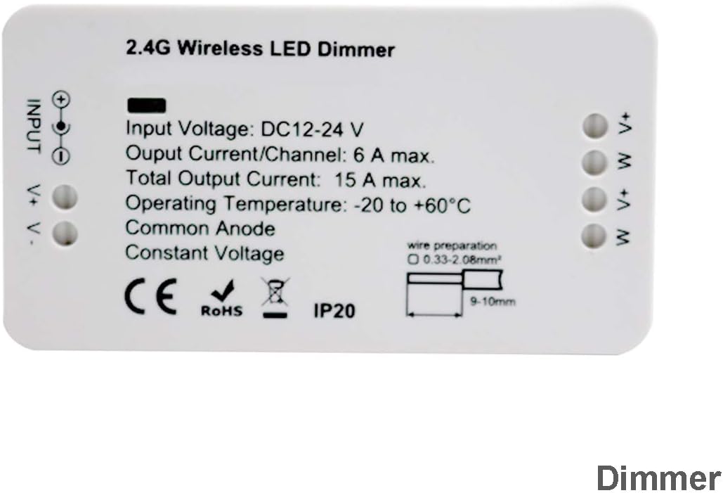

Ik heb vandaag de onderstaande Zigbee dimmer geïnstalleerd van het merk Gledopto GL-C-009 en zit met het volgende probleem.
De Ledstrip is via de Hue app perfect van 100 naar 0% te dimmen, enkel via de Niko Hue drukknop loopt het fout :(
De lichtsterkte via de Niko drukknop verhogen gaat probleemloos, echter het dimmen naar beneden wil niet lukken :? Nog iemand die hier het zelfde probleem ervaart?

Moris schreef op vrijdag 10 januari 2020 @ 18:15:
Niet exact dezelfde (ander merk van Ali) maar daar had ik het zelfde probleem mee.

Zou een andere Zigbee controller het probleem voor me kunnen oplossen, zodat het dimmen met de Niko Hue drukknoppen wel werkt?
Ik dacht dan bv. aan deze hier.

Moris schreef op vrijdag 10 januari 2020 @ 19:37:
Zou een andere Zigbee controller het probleem voor me kunnen oplossen..
Ik heb de Zemismart ZM-HO3A gebruikt hiervoor maar net als al hun andere dimmers is het bereik erg beperkt (zoek maar in dit topic).

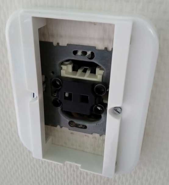

Ik heb deze met een Busch Jaeger dimmer maar dat ging wel goed.
Zou het binnenwerk van Niko en BJ verschillend zijn?

Het binnenwerk van Busch Jaeger lijkt sprekend op dat van mijn Niko Hue.
Afbeeldingslocatie: https://www.goedkopermetschakelmateriaal.nl/media/catalog/product/cache/7/image/500x/9df78eab33525d08d6e5fb8d27136e95/h/u/hue_17.jpg
Als test heb ik de Hue dimmer switch even gekoppeld aan de Gledopto GL-C-009 en daar loopt Het dimmen wel foutloos. Lijkt me dus aan de combinatie Niko Hue drukknop en de Gledopto GL-C-009 te liggen.
Ik hoop dat deze onderstaande Zigbee controller het dimmen wel goed voor elkaar heeft.
Afbeeldingslocatie: https://www.sunricher.com/media/catalog/product/cache/1/image/9df78eab33525d08d6e5fb8d27136e95/s/r/sr-1009sc.jpg

Moris schreef op vrijdag 10 januari 2020 @ 20:51:
De techniek komt van EnOcean en wordt inderdaad door alle fabrikanten gebruikt. Hue Tap zit dezelfde module in, en alle Friends of Hue schakelaars dus ook.
Het probleem zit hem niet in de FoH remotes maar in de firmware versie van de dimmer. Ik heb een oudere gehad die het wel probleemloos deed.

  • Moris
  • Laatst online: 08-11 19:57
@RobertMe
@DukeBox
Als ik het goed samenvat ligt het puur aan de Niko Hue schakelaar (Firmware) en heeft een andere Zigbee controller in mijn opzet niet veel zin, toch?
Zijn de vrij nieuwe Niko Hue schakelaars in de toekomst ook via de Hue app te updaten?

Moris schreef op vrijdag 10 januari 2020 @ 21:20:
Nee de firmware van de dimmer. De eerste had ik 2.0.2 op staan, dat werkte de 2e met 2.0.24 niet.

Moris schreef op vrijdag 10 januari 2020 @ 22:02:
@DukeBox
Mijn Gledopto dimmer heeft deze firmware?
Dat zegt mij niets.

  • Moris
Oh, ik was van mening dat je me hierbij op weg kon helpen.

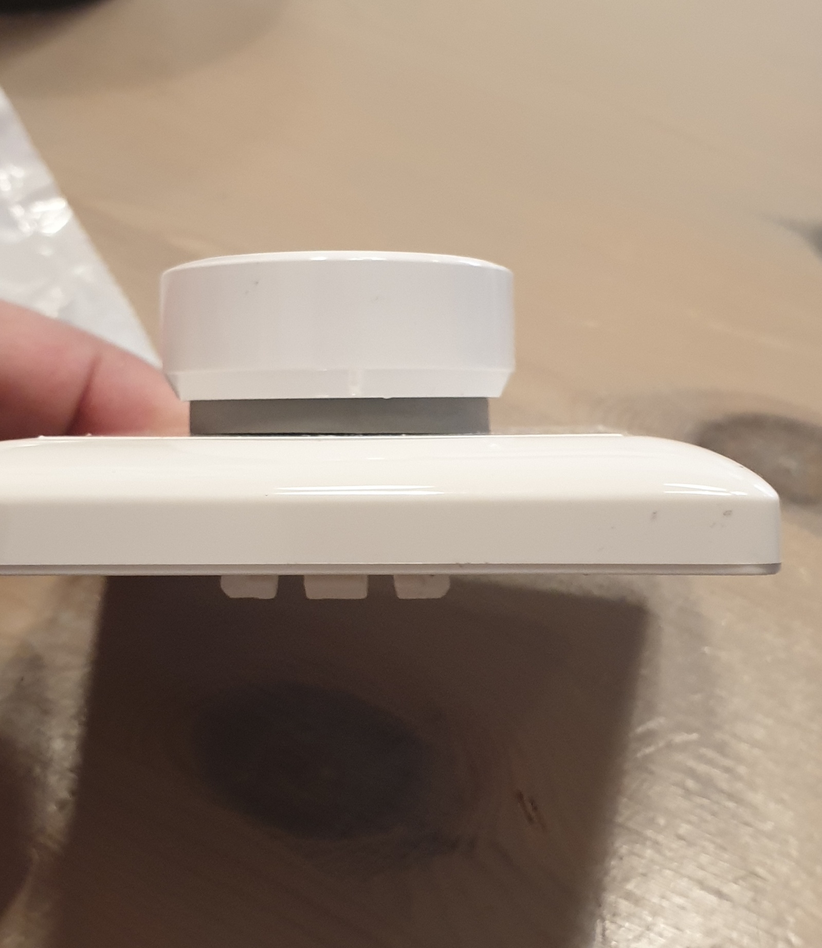

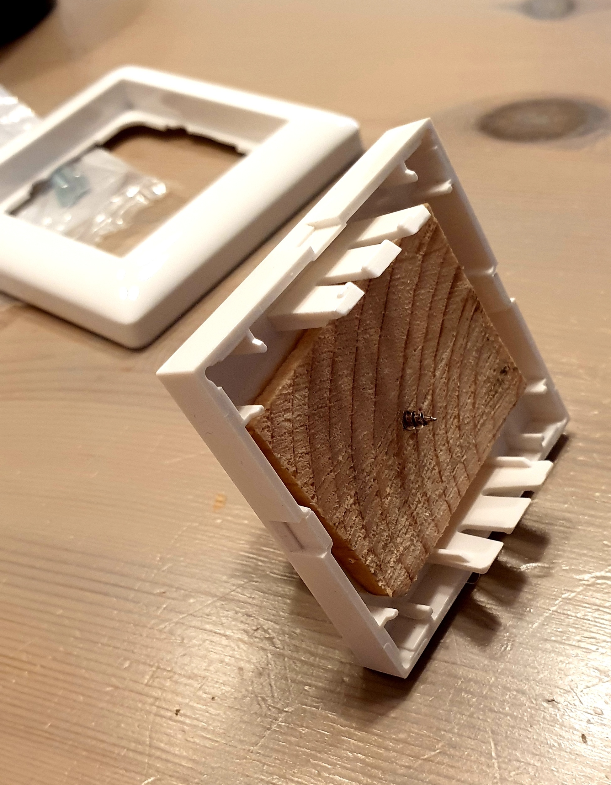

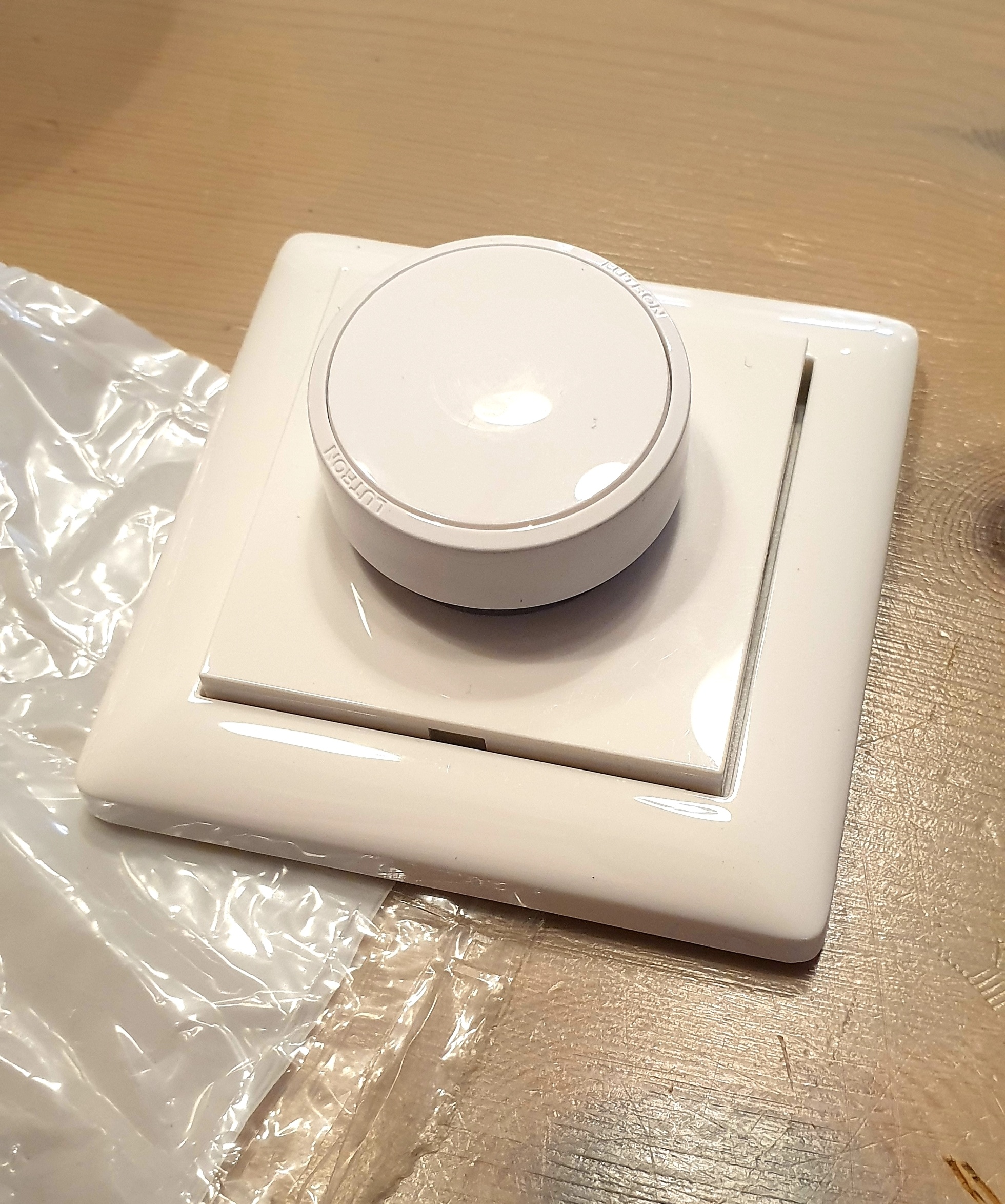

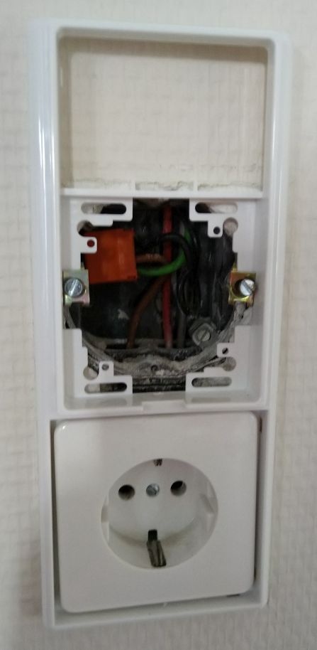

Dankzij de post van @Cartman! zelf ook een lutron aangeschaft en eenzelfde Gira System 55 wit combi gemaakt.
Ik ben vooral te spreken over de reactie snelheid van de dimmer switch. Let wel op dat deze een kleine batterij heeft in tegenstelling tot de BJ, Niko e.d. FoH switches.
Als de andere mensen in huis het fijn vinden wordt dit de default.
(En ja ik had niet zo'n goede schroefjes collectie ;-) maar dit werkte prima).
Lutron zij
Lutron zijkant
Lutron top
  • DukeBox
DukeBox
@sheane Functioneel een van de beste oplossingen die er zijn maar vind hem wel een beetje bulky..
Ik zou denk ik een stuk uit de blindplaat uitfrezen en hem dan zeg maar op het hout bevestigen, dan zie je weinig verschil meer t.o.v. een normale (non smart) dimmer
Moris schreef op zaterdag 11 januari 2020 @ 09:45:
Nee wat ik ken die dimmer niet.
  • sheane
Snap ik. Wij hebben zelf alleen geen andere dimmers en heb zelf ook geen dremel om het netjes uit te frezen ;-). Dus voor nu gaan we een tijdje dit zo uittesten.
DukeBox schreef op zaterdag 11 januari 2020 @ 11:11:

  • Moris
Theo74 schreef op zaterdag 11 januari 2020 @ 10:10:
Misschien erg voor de hand liggend maar heb je de knoppen van de Niko dimmer goed geconfigureerd zodat de onderste knop om van 100% naar 0% te dimmen ook op “dimmen” staat bij de optie “Ingedrukt houden”.
Uiteraard :)
Bovenst knop is aan en helderheid verhogen.
Onderste knop is uit en helderheid verlagen.
Het wisselen van beide knoppen gaf geen verbetering :(
  • Theo74
  • Laatst online: 05-11 12:51
Moris schreef op zaterdag 11 januari 2020 @ 11:59:
Uiteraard :)
En in de HUE app kun je de driver wel gewoon dimmen?
Als 1 hond vecht om een been, dan is hij zeker schizofreen.
  • Moris
Theo74 schreef op zaterdag 11 januari 2020 @ 12:04:
Zowel in de Hue app, als met de Philips Dimmer switch kan ik probleemloos de helderheid verhogen en verlagen. Vreemd waarom de combinatie niet lukt met de Niko Hue en Gledopto dimmer.
Echter werken de Niko Hue schakelaars verder wel probleemloos met een Dresden dimmer en Hue lampen.

Moris schreef op zaterdag 11 januari 2020 @ 12:55:
Misschien de rules vergelijken die gebruikt worden. Misschien is er een verschil tussen de dimmer switch en de Niko ?
  • Theo74
Vreemd inderdaad... Niko dimmer en Gledopto driver al een een factory reset gegeven en opnieuw aangemeld bij de Bridge?

Vandaag enkele Samotech adapters voor de Hue Dimmer Switch geinstalleerd. De kwaliteit is niet super, maar voor mij alleszins acceptabel.
De SM200 is erg eenvoudig te monteren, wel waren de bijgeleverde lange schroeven dikker dan de M3 boutjes die in Nederland standaard zijn. Gelukkig had ik een paar langere M3 boutjes liggen.
Samotech SM200
Samotech SM200
De SM202 is wat knulliger en ik moest bij beide wat knutselen om het frame vast te zetten. Mijn contactdozen (Jung CD500) zijn een tikje te klein voor de sparing. Voor nog kleinere contactdozen leveren ze ook geprinte vullingen, maar dan wordt het wel erg rommelig.
Samotech SM202
Samotech SM202
Samotech SM202
Polestar 2 (2020) - Fiat 500e (2022) - Peblar business - Joulo - 7250Wp SMA (2013) - 5850Wp Enphase (2021)

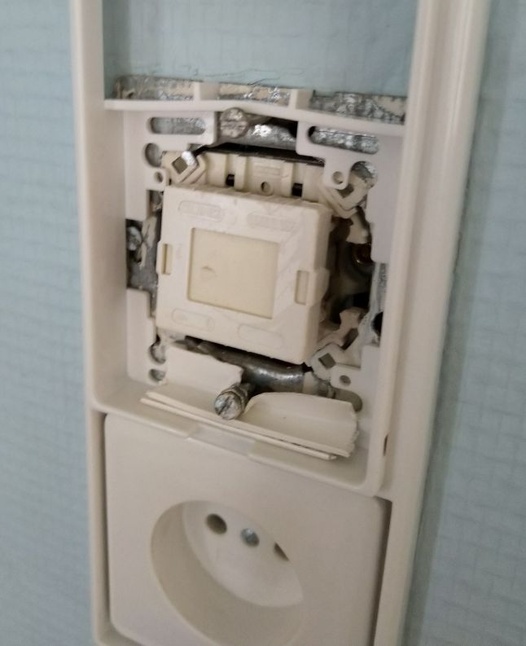

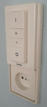

Dan levert eltako wel netter aftermarket spul af voor in de Bush Jaeger plaatjes.
