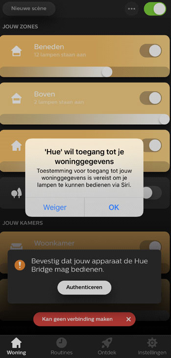

  • barrymel
  • Laatst online: 03-09 10:55
barrymel
BarryMel
Bij mij op mijn iPhone crasht de Hue app sinds gister als ik hem start, ik kan niets meer in de app doen, app opnieuw geinstalleerd, app toegang via https://account.meethue.com/apps verwijderd zodat ik hem opnieuw kan aanmelden maar dit lukt ook niet, na een schoon geinstalleerde app zie je al mijn kamers en dan crasht de app, wel vreemd als ik de app verwijderd heb en hij nog geen gegevens heeft op kunnen halen, ook de widgets die ik had zie je nog, app al 10 keer verwijderd maar ergens blijven er toch gegevens van de app bewaard ? iemand een idee ?
Afbeeldingslocatie: https://barrymel.home.xs4all.nl/pics/HueAppCrash.jpg
dit zie ik als ik de app start na het verwijderen en opnieuw installeren , ok dan crasht hij en de keren erna crasht hij gelijk, maar alles wat je daar ziet zou je toch niet moeten zien als de app helemaal verwijderd is , ergens blijft die data hangen
als ik weiger klik start de app wel, maar dan nog is het raar dat al de data in de app blijft na verwijderen
op mijn iPads werkt het wel gewoon goed, laatste iOS / iPadOS overal opstaan
[ Voor 26% gewijzigd door barrymel op 18-01-2020 12:04 ]

  • Laatst online: 07-11 11:21
barrymel schreef op zaterdag 18 januari 2020 @ 11:33:
Is het niet mogelijk dat je gegevens blijven staan in je meethue account ????..........kijk daar een even wat er daar eventueel blijft "hangen" :) :) :)

barrymel
BarryMel
boyhenkie schreef op zaterdag 18 januari 2020 @ 17:21:
daar had ik alles verwijderd , maar dat heeft niet geholpen
heeft iets met homekit te maken, als ik de toegang tot homekit weiger dan is er niets aan de hand....
BarryMel
