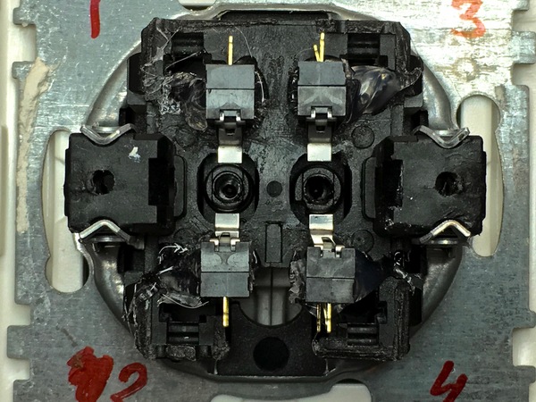

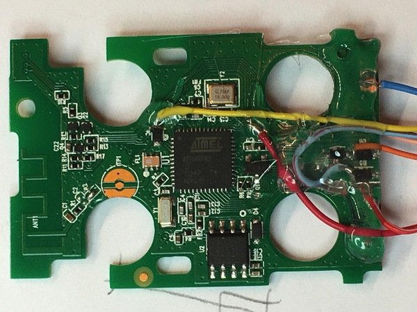

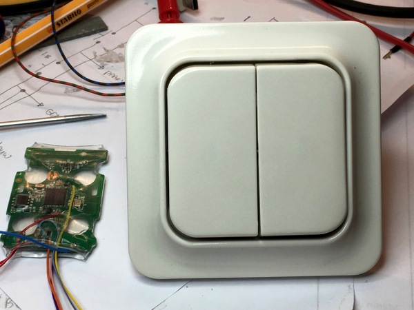

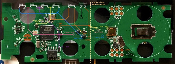

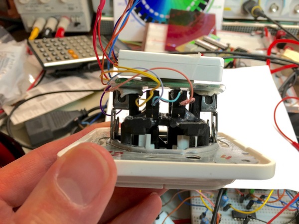

Hulp gevraagd:
In één van de eerdere delen van de ervaringen & discussie topics kwam ik onderstaande reacties tegen:
domoticasmurf schreef op dinsdag 10 november 2015 @ 19:27:
Het is gelukt... Ik heb een Hue Dimmer Switch in de muur gebouwd en kan m'n eigen schakelmateriaal gebruiken. Ben er super blij mee! :)
Ik heb het originele schakelgedeelte uit de wandschakelaar gesloopt en heb 4 microswitches erin gelijmd.
Je hoort nu een zachte klik als je een toets bedient. In mijn ogen beter dan het lompe geluid dat de EnOcean schakelaar maakt. ;)
Kosten: 15 euro voor de dimmer switch (aanbieding Karwei -/- 25%) en 4 microschakelaars à 85 cent.
Het programmeren moet nu nog via de API maar dat is niet zo ingewikkeld als je het een keer gedaan hebt en is nog leuk ook.
Elke van de 4 knoppen knoppen krijgen 2 functies dus in theorie 8 scenes of 6 scenes en 2x OFF bijv.
Ik heb nu via de API code x002 (SHORT_RELEASED) gebruikt maar het moet mogelijk zijn ook x003 (LONG_RELEASED) en zelfs x001 (HOLD) te gebruiken maar de combinatie van die twee laatste codes moet ik nog testen.
Meer foto's van de ombouw HIER
Aansluitingen:
Dutchgrover schreef op maandag 7 december 2015 @ 17:24:
Respect! domoticasmurf voor jouw hue schakelaar projectje!! _/-\o_
Ik heb afgelopen weekend wat geexperimenteerd maar ik durfde de printplaat niet door midden te zagen. Wat een priegelwerk is dat solderen :? ! Ik kon het niet laten en heb tocht wat geprobeerd maar dan met een hele printplaat.
Wij hebben gira schakelmateriaal aan de muur hangen en ik vond een 4-voudig maak contact dat ik gebruikt heb, dan hoef ik niet te experimenteren met microswitches (16,5 euro via warmteservice). Het integreert zo wel perfect met het andere schakelmateriaal.
Ik heb de dimmerswitch zo veel mogelijk intact gelaten en alleen draadjes gesoldeerd aan de contactpuntjes van de microswitches op de printplaat (SW1, SW2, SW3 en SW4). In het Gira schakelblok hebben steeds twee maakcontacten dezelfde ingang maar dat is geen probleem bleek uit jouw schema. Uiteindelijk lopen er dus 6 draadjes van de dimmerswitch naar het Gira schakelblok.
In eerste instantie deed de dimmerswitch het niet meer, oeps! Ik denk dat ik met solderen ergens sluiting gemaakt had. Mijn soldeerbout(je) voelt als een enorme pook als ik die draadjes vast probeer te maken. Ik zal wel niet het juiste gereedschap hebben voor dit gepriegel. Nadat ik twee draadjes opnieuw gesoldeerd had werkte het gelukkig weer.
Omdat de inbouwdoos in een holle wand zit kon ik vrij eenvoudig een sleuf in de inbouwdoos maken waardoor ik de dimmerswitch gedeeltelijk in de holle wand kan schuiven, daardoor past hij gewoon. Dat leek me een makkelijkere oplossing als het doormiddenzagen van de printplaat.
Het resultaat werkt verbluffend goed. Ik heb een schakelaar die niet te onderscheiden is van de rest van het schakelmateriaal met 4 verschillende knoppen. Met iConnectHue (iOS) vervolgens alle knoppen individueel geprogrameerd. Leuk dat je onderscheid kunt maken tussen kort en lang indrukken waardoor je 8 mogelijkheden hebt.
Uiteindelijk heb ik heb geprogrammeerd voor twee verschillende lampengroepen met boven aan en onder uit, zoals een conventionele dubbele schakelaar ook zou reageren. Snapt mijn vriendin tenminste ook hoe het werkt :+ Met als uitbreiding dat lang indrukken een tweede scene activeert. Ben er super blij mee.
Heb helaas geen foto's gemaakt en het ding zit inmiddels in de muur ingebouwd. Zal bij de volgende ombouw wat plaatjes maken. Even aankijken hoe het in de praktijk functioneert maar ik denk dat dit mijn standaard schakelsysteem voor hue wordt en dat ik op termijn mijn overige schakelaars (gebaseerd op de remotes) ga vervangen.
Het resultaat ziet er ongeveer zo uit:
Nu ben ik gisteravond bezig geweest om de Philips HUE Dimmer Switch uit elkaar te halen om te gaan solderen. Echter bleek bovenstaande beschrijvingen toch minder duidelijk dan ik aanvankelijk dacht.
Kan iemand mij hier nog wat duidelijker op gang helpen hoe het aangesloten dient te worden op Gira een 4 x maak contact pulsschakelaar?
Na eea te googelen kwam ik deze site ook nog tegen: https://ottelo.jimdo.com/philips-hue-osram-lightify/
Op deze site wordt een andere werkwijze uitgelegd, waarbij 2 pulsschakelaars worden verwijderd. Ik vraag met dan ook af of je dan uiteindelijk wel de werkwijze van 4 pulschakelaars werkend krijgt.
Wie kan dit voor mij verduidelijken?

Hoi hnrlu,
Ik heb een keer een uitgebreidere post geschreven met meer foto’s. Misschien heb je daar wat aan.
Dutchgrover in "[Philips Hue] Ervaringen & discussie"
Het solderen is een priegelwerk. Ik heb op 6 schakelaars er een verprutst. De andere 5 doen het al jaren prima.

Ik heb net drie van dit soort Jung ZLL A 5004 M switches gekoppeld aan de Hue Bridge en Hue lampen. Je koppelt zo'n switch eerst aan een netwerk (= hue bridge) en daarna aan specifieke lampen.
Reset de Jung switch
Het is verstandig om de Jung switch even te resetten voor je begint. Daarmee verwijder je bestaande netwerk- en lampkoppelingen.
a. Druk gelijktijdig op de toetsen 3 en 4 tot twee groene leds flikkeren.
b. Druk dan binnen 10 sec op de 0 toets. De reset wordt dan uitgevoerd.
De "netwerk" koppeling gaat als volgt:
a. Ga naar een lamp die aan de te koppelen bridge gekoppeld is. Houd de schakelaar op 0-30 cm van de lamp.
b. Schakel de netwerk koppelfunctie in: druk 5-10 sec gelijktijdig op romeinse " < I " (rechtsboven) en 5, links onder. In de Hue app zet je de binnen 10 sec set up functie "lamp zoeken" aan. De lampen die gekoppeld zijn aan de betrokken bridge flikkeren even als de koppeling aan de bridge gelukt is. Deze koppeling is in de App niet zichtbaar.
Dan volgt de koppeling van de Jung switch aan specifieke lampen:
a. In de App "verwijder" je alle individuele lampen die je met de Jung switch wil schakelen. De lampen mogen nog niet aan de bridge gekoppeld zijn, want dan lukt de koppeling aan de Jung switch niet.
Het maakt niet uit of de lampen aan of uit staan, maar ze moeten wel permanent voorzien zijn van stroom.
b. Houd dan de switch 0-30 cm bij de lamp vandaan en druk 5-10 sec gelijktijdig op de knoppen "0" en "6". De lamp flikkert en met twee groene leds geeft deze aan dat de koppeling gelukt is. Bij twee rode leds, nog een keer proberen. Je kunt maximaal 10 lampen koppelen.
c. Als je meerdere keren twee rode leds krijgt, is de lamp waarschijnlijk in de hue app al "discovered". Delete dan de lamp in de App en doe de koppeling nog een keer.
d. Wil je de Hue App ook gebruiken voor schakelen, voer dan een discovery uit op de aan de Jung switch gekoppelde lampen. Geef de lampen een pakkende naam, koppel ze aan een kamer en/of aan een Philips sensor of switch.
e. Als je deze lampen ook in Home Assistant wil automatiseren, moet je de Hue discovery in Home Assistant opnieuw voor reeds aan HA gekoppelde lampen laten uitvoeren. Verwijder hiervoor de betrokken entries in de core.entity_registry in de verborgen map ".storage" (op raspberry pi). Na discovery krijgen de nieuwe lampen entities de namen die je ze in de Hue App gegeven hebt. Deze namen kun je in je automatisering gebruiken.
