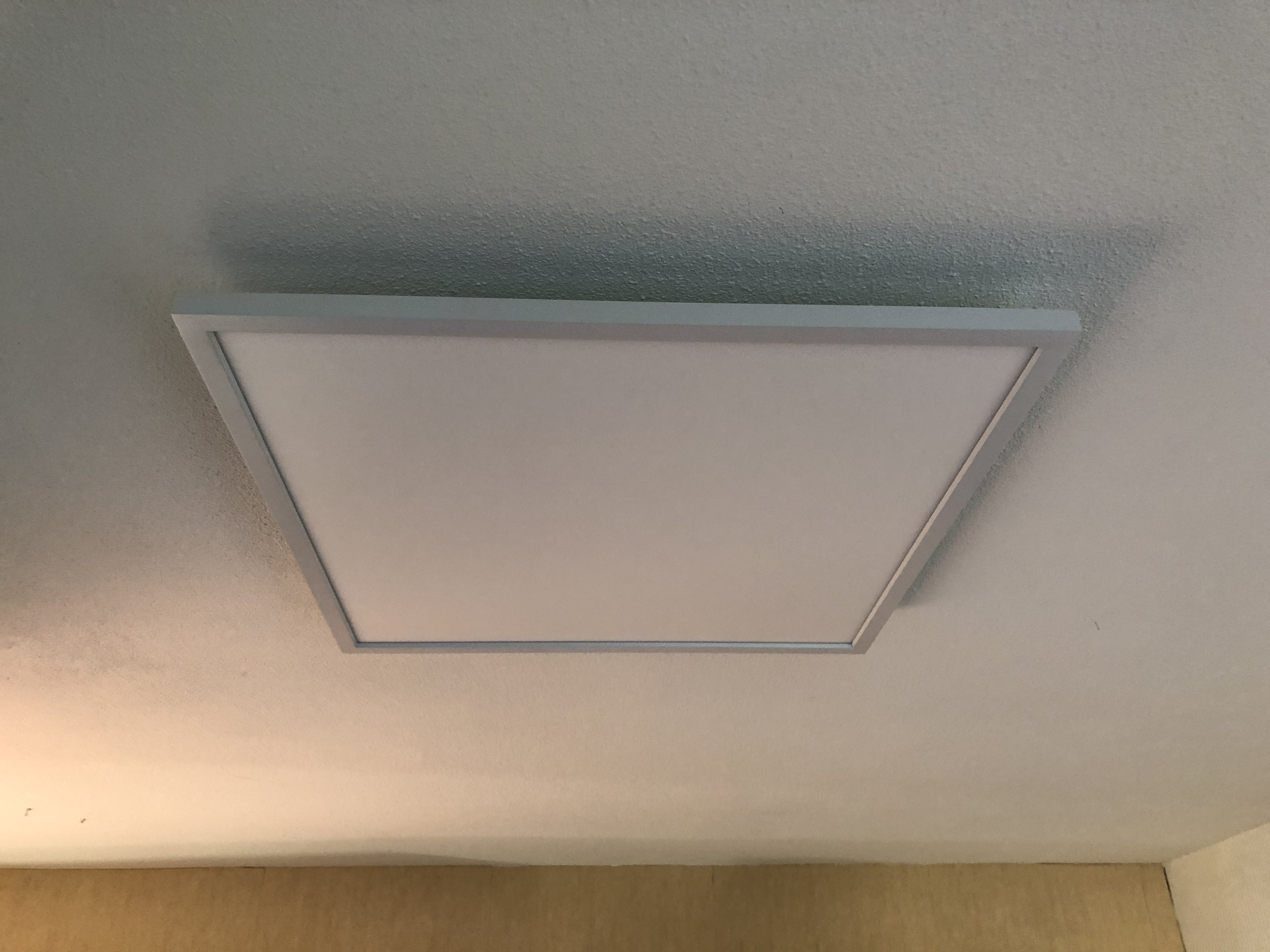

  • SneezyThunder91
  • Laatst online: 15-03 14:14
Zijn er mensen die mss wat foto's en of filmpjes kunnen maken van de nieuwe "lichtbakken" in hun situatie? De promo filmpjes zijn altijd leuk maar geven meestal geen realistisch beeld.

  • L201
  • Laatst online: 03-11 17:28
SneezyThunder91 schreef op maandag 12 november 2018 @ 11:59:
Hue Aurelle
Hue Aurelle
Hue Aurelle
Hue Aurelle
Overigens lijkt het op bovenstaande foto dat het in de hoekpunten feller is, dat is niet het geval (of mogelijk door de hoek waarop de foto genomen is).
Hier nog wat andere foto's met het licht aan, Allemaal zojuist bij daglicht genomen, waardoor de camera de belichting aanpast doordat het licht aan staan. In foto 2 en 3 heb ik de belichting wat aangepast dus.
Eigenlijk zou ik het met SLR moeten doen met vaste ISO, sluitertijd en diafragma om een goed vergelijk te maken... ;)
Hue Aurelle
Hue Aurelle
Hue Aurelle

mediumdry schreef op dinsdag 13 november 2018 @ 12:36:
zijn de "lichtbakken" ver te dimmen? De lichtbakken van Ikea geven ook op de minste stand veel licht, Hue kan meestal een stuk verder dimmen. Hoe dim zijn ze in de laagste stand? Is er nog makkelijk bij te lezen of dimmen ze beter?
In de 'Nightlight' stand geven ze (in ieder geval mijn Aurelle 60x60) meer licht dan een enkele normale Hue lamp maar ik kan er zeker niet meer bij lezen.
Ken je de verduisteringsfolie voor autoruiten?
Misschien dat je voor de slaapkamer bijvoorbeeld de folie die 80% verduistert kunt gebruiken.

aawe mwan schreef op woensdag 14 november 2018 @ 18:31:
:D
Dat is een geweldig idee, maar dan kan je de lamp weer niet goed helder krijgen als je dat wilt. Ik heb nu de 30cm bij 30cm floalt in de slaapkamer, maar ga de lamp niet als nachtlampje gebruiken. Het liefst zou ik panelen hebben die van nivo theelichtje tot bouwlamp te schakelen is. Daar is de techniek nog niet klaar voor alleen, vrees ik.
