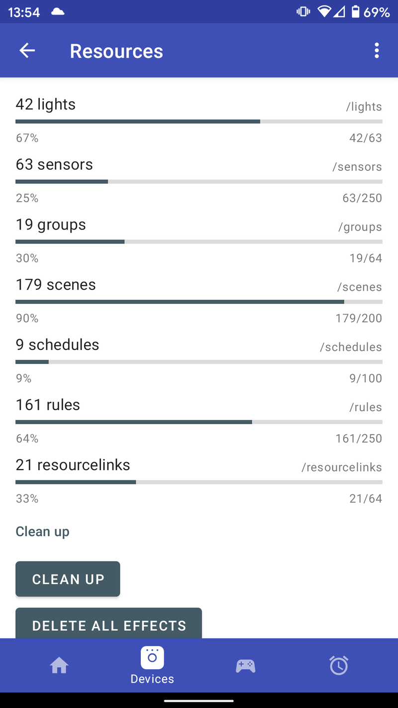

hoe weet je eigenlijk of het basisstation/bridge aan het maximaal aantal apparaten zit wat er aan gehangen kan worden?
Ik had ergens een overzicht verwacht met een aantal, maar dat is in de Hue app niet te vinden.
(zelf tellen kan natuurlijk ook, maar toch)

YellowCube schreef op zondag 18 oktober 2020 @ 12:52:
Staat in de start post: 50 Bulps en 12 accessoires.
Maar heb ook ergens gelezen dat dit waarschijnlijk meer kan zijn...
Bij Instellingen —> Over.
Daar zijn je lampen genummerd. Scheelt al tellen.
Je kan ook een alternatieve applicatie gebruiken om dit in detail te zien. Bijvoorbeeld Hue Essentials.
Afbeeldingslocatie: https://tweakers.net/i/cuaEY2yneGzRgsIxoAHvlRx2GgE=/800x/filters:strip_exif()/f/image/bt7efE2sAWl3zPtu5qN7Fhf5.png?f=fotoalbum_large

Gezocht maar niet gevonden : als ik een “clean up” doe, verwijder ik dan ook de instellingen van de sensoren?

ST10©DE schreef op dinsdag 20 oktober 2020 @ 20:15:
Ja, die zal je opnieuw moeten instellen. Alleen je lampen en accessoires blijf je zien, instellingen en routines etc worden schoongeveegd.
  • ST10©DE
  • Laatst online: 29-11 17:02
ST10©DE
Dus.............
Birdy D schreef op donderdag 22 oktober 2020 @ 10:24:
Ja, die zal je opnieuw moeten instellen. Allen je lampen en accessoires blijf je zien, instellingen en routines etc worden schoongeveegd.
Thanks! Dan ga ik even wat instellingen noteren ;)

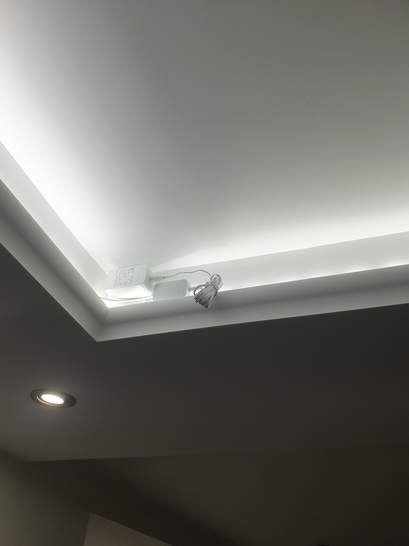

Eindelijk de 5 meter Lightstrip eens geplaatst in de kooflijst die ik apart daarvoor had aangebracht:
Afbeeldingslocatie: https://tweakers.net/i/WdpAVn4ShPUgJ5WXNjfLQWdAH9E=/800x/filters:strip_icc():strip_exif()/f/image/KoA3RX3ErCncVzQwWFG0VgtE.jpg?f=fotoalbum_large
Hij ligt er nu nog los in en maakt me wel duidelijk dat het plafond spiegelglad moet zijn want met dit scheerlicht zie je alle oneffenheden.
Afbeeldingslocatie: https://tweakers.net/i/1QjpShlACDq8_JsQphdDz9QJxKw=/800x/filters:strip_icc():strip_exif()/f/image/ZbLO6dVZZOLUp3iRE8ndysXB.jpg?f=fotoalbum_large
Het snoer moet ik ook nog even inkorten tussen adapter en transformator.
  • coinman63
Je laat precies het probleem zien wat ik heb met de lightstrip. Waar laat je de controller (en voeding)?
  • GodDamage
  • Laatst online: 15:56
coinman63 schreef op zondag 25 oktober 2020 @ 10:06:
Die van mij is vanuit de woonkamer in ieder geval onzichtbaar en vanuit de keuken zelf ook niet heel opvallend als ik hiermee klaar ben. Achteraf (is het mooi wonen!) had ik misschien een stopcontact boven de hoge kasten kunnen maken en een pvc buisje door het plafond naar de koof kunnen leiden maar ja; dit leek me toen de mooiste oplossing.
