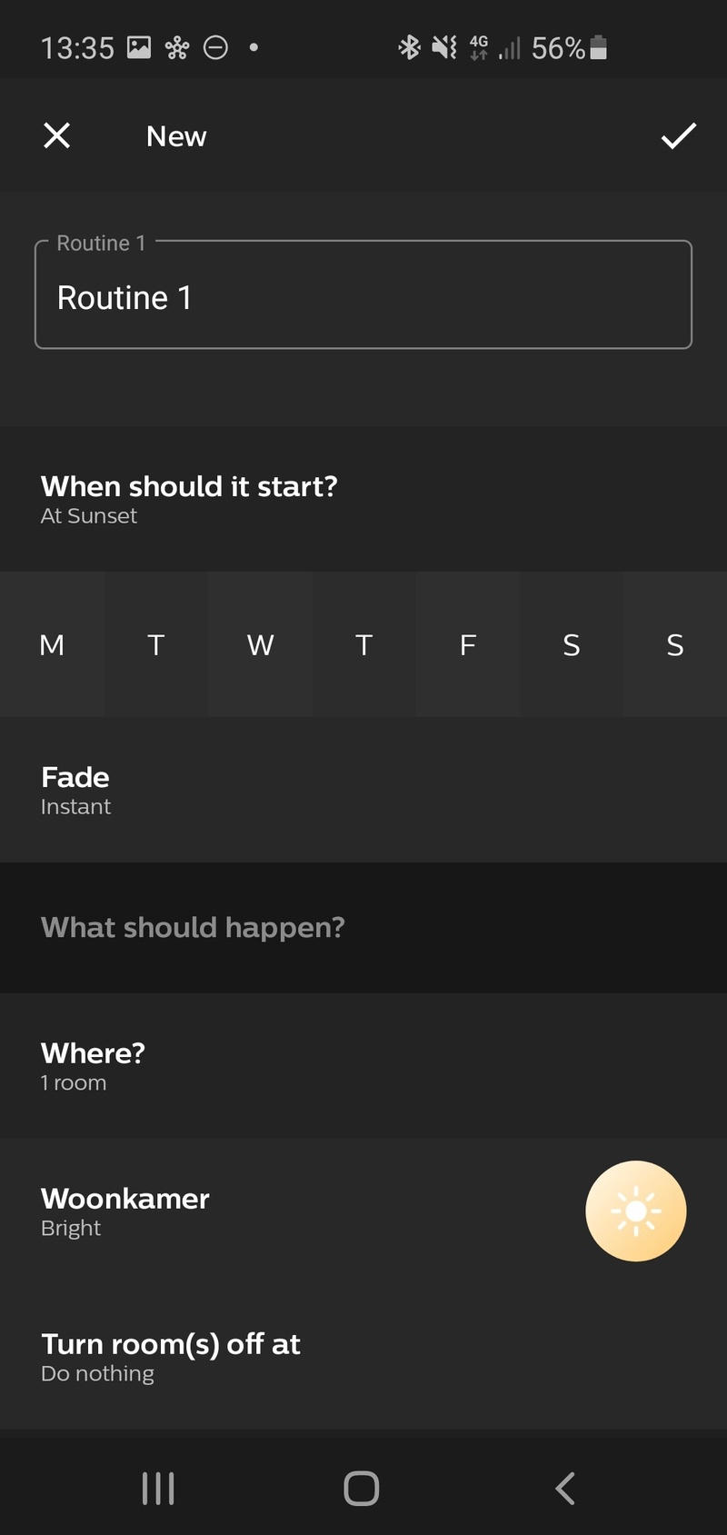

Moet aan jou liggen. ;-) Ik heb bijvoorbeeld een “Andere routine” die alles wat evt. nog aan staat om half drie ‘s nachts uit doet. Heb je gekeken bij wat je de lamp wilt laten doen?
Afbeeldingslocatie: https://tweakers.net/i/7a44uigcQt5dzp_QnjfNzw7j34g=/800x/filters:strip_exif()/f/image/mPeNsWA2a25L2pFHjBG9famV.png?f=fotoalbum_large

Rallye schreef op zaterdag 10 oktober 2020 @ 16:05:
Ik ben er al achter. Je kunt bij een routine die begint met zonsondergang geen tijd kiezen voor de volgende trigger. Hier is de enige optie zonsopkomst lijkt het. Dat moet dan weer in een andere actie. Lekker omslachtig.

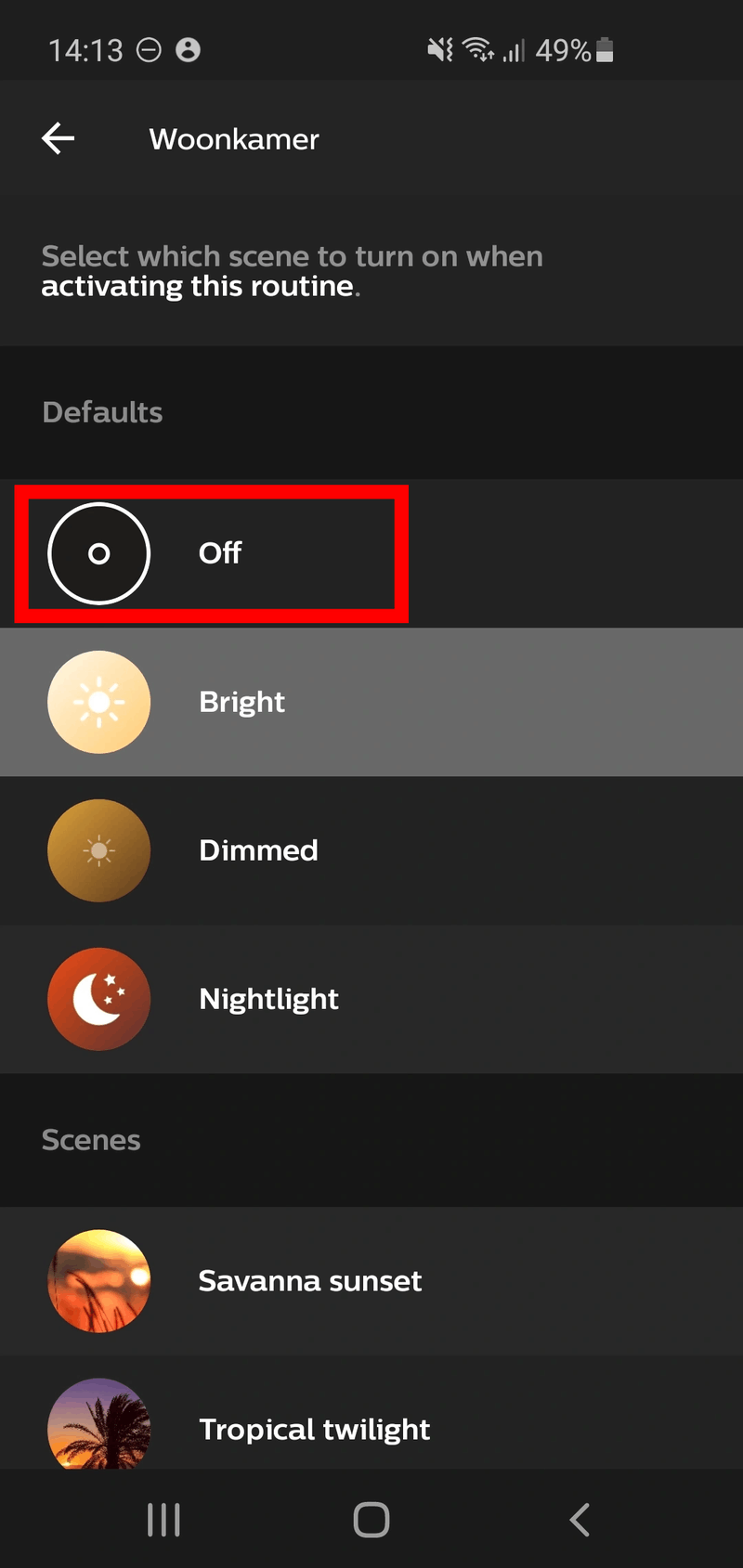

@Bor Ah, dat klopt. Je had er niet bij gezegd dat het om een zon-gerelateerde routine ging.
@bosaap22 Een routine met “alleen uit”, zonder aan-opdracht is dus ook mogelijk. Dit is ook handig.
Hoi. Worstel met hetzelfde. Wil 2 lampen (in 1 kamer) bij zonsondergang aan laten gaan en om 2300 uit laten gaan.
1 routine voor aangaan is simpel. Maar een 2e om ze uit te laten gaan.... er komt standaardtoch ook aanschakeling mee???
Nee hoor, je kunt bij andere routines gewoon kiezen voor 'lampen uit'
Vervolgens kun je een transitie instellen en ook een tijdsaanpassing (voor willekeurig met een afwijking van 30 minuten uitschakelen).

@ambi1961 Zie mijn foto hierboven........

Hoi, bedankt voor de reactie, als ik in de Hue app kies voor Routines--> Andere routines --> Aangepaste routien maken --> Op een bepaalt tijdstip dan volgt een invulscherm met :
Wanneer beginnen,
M D W enz,
Transitie,
Willekeurige tijden,
Wat
Waar.
Dus die eerste optie "Wanneer...." die blijft er default bij staan.
Terwijl ik dus de lamp aan laat gaan met een andere routine, namelijk bij Zonsondergang...
En ik dus met de tweede routine alleen de lamp wil laten uitgaan op een tijdstip.

Wanneer beginnen: 23:00
MDWDVZZ: wat jij wilt
Transitie: wat jij wilt
Willekeurige tijden: wat jij wilt
Waar: kies een kamer of zone
Wat: Uit
:? :? 8)7
Dat mag ik hopen ja, je moet toch instellen wanneer het spul uit moet gaan.

ambi1961 schreef op dinsdag 13 oktober 2020 @ 13:10:
Haha, vandaar de "spraakverwarring"
Reactie is ooit begonnen alsvolgt:
iemand zei, ik wil een lamp aan laten gaan dmv zonsondergang en op basis van een tijd uitzetten.
Waarop ik zei, Ja, dit wil ik ook graag.
Even uit mijn hoofd: Iemand reageerde met: Dan maak je gewoon 2 routines.
1 x aan bij zonsondergang, en 1 x uit op basis van een tijd.
Dus routine 1 tuinlamp aan bij zonsondergang.
Routine 2 tuinlamp uit om 23.15 uur.
Dat was mij volledig duidelijk.
Laat dit weer vertrekpunt zijn met goedbedoelde reacties ;)
Mijn vorige reactie was goedbedoeld en beschrijft toch exact hoe je routine 2 aanmaakt?
Nouja, 23:15 invullen i.p.v. 23:00 dan.

  • ambi1961
  • Laatst online: 29-11 07:21
Xander schreef op dinsdag 13 oktober 2020 @ 13:14:
Voor de duidelijkheid, misschien zorgt de app voor spraakverwarring: om 23:15 laat je de actie om het spul uit te zetten beginnen.
Ging ik ook vanuit hoor, dat hety goed bedoelt is.
Maar zie screens, komen vanaf Android telefoon. in 2en anders paste het niet. Ik heb Routines geopend en maak er dus 1 aan. Die 13.28 is aangeboden starttijd op basis van aanmaak routine. en in 2e image staat een eind tijd die ik ook weer kan wijzigen. waar het om gaat is die 1e tijd, die wordt ook opgeslagen bij de aanmaak. Maar deze starttiid wil ik uiteraard niet omdat ik start op basis van andere routine (ZON)
hopelijk beetje helder??
Afbeeldingslocatie: https://tweakers.net/i/n4-ITjGg1PeJwIUe0ryBBrXNO_Y=/800x/filters:strip_icc():strip_exif()/f/image/88dYadzsECDRiObuDHfOeE3u.jpg?f=fotoalbum_large
Afbeeldingslocatie: https://tweakers.net/i/Un5tuPStDtqB-UIXwbW0epx5otU=/800x/filters:strip_icc():strip_exif()/f/image/pCUerR6muSbGO2Cdwr5FKLBI.jpg?f=fotoalbum_large

  • ambi1961
Xander schreef op dinsdag 13 oktober 2020 @ 13:38:
Daarom dus 2 routines.
Routine 1 laat je starten bij zonsondergang, je kiest niets voor het uitzetten.
Routine 2 laat je starten om 23:15 en laat je de lampen uitzetten.
Routine 1:
Routine 2:
En dat werkt perfect.
Maar volgens mij wordt hier nu al 3x hetzelfde verteld...
Als jij in je screenshot probeert om "Routine 2" aan te maken, moet je dus alleen nog even de goede starttijd (23:15 i.p.v. 13:28) invullen en niet "Helder" kiezen maar "Uit" bij "Wat moet er gebeuren".
Klopt we vallen in herhaling, maar toch bedankt.
Ik zie verschil tussen onze beide routine-2. Als je naar mijn image kijkt zie je dat de starttijd aanwezig blijft. Bij jouw image zie ik inderdaad wat ik zou verwachten en willen. Wellicht werken we met verschillende versies, of verschillend platform.
Nogmaals als ik mijn instelling opsla zoals jij voorsteld dan heb ik een starttijd en een eindtijd in 1 routine. En op basis van jouw image kan ik mij voorstellen dat jij denkt "wat zeikt hij nou" _/-\o_
  • Xander
  • Laatst online: 15:26
ambi1961 schreef op dinsdag 13 oktober 2020 @ 13:52:
Als je naar mijn image kijkt zie je dat de starttijd ook aanwezig blijft. Dit hoort.
Bij de starttijd vul je dus in hoe laat je wilt dat de verlichting uit gaat
Die eindtijd verdwijnt als je bij "Wat" kiest dat het spul "Uit" moet.
Dus klik hier:
Afbeeldingslocatie: https://tweakers.net/i/UR7MzgOjtGX5xnNwNzaVXCIf6NQ=/full-fit-in/4000x4000/filters:no_upscale():fill(white):strip_exif()/f/image/pa8nemcNJgsIjsBGXYp1QAZK.png?f=user_large
Afbeeldingslocatie: https://tweakers.net/i/P_RbB_cE6L8fG0kj0yVbTrURHlg=/800x/filters:strip_exif()/f/image/12IXy5FQGLgApFlZ1XJIv991.png?f=fotoalbum_large
  • ambi1961
Xander schreef op dinsdag 13 oktober 2020 @ 14:14:
Dus klik hier:
Ahahh, het ontbrekende vinkje, Top! dank je wel 8)7

Rallye schreef op dinsdag 13 oktober 2020 @ 19:00:
Tja. Of je verdiept je er even in en dan wordt het wel duidelijk.
Ik heb me er nog enkele avonden in verdiept maar ik kan niet begrijpen dat wanneer ik in totaal 6 lampen heb en 5 lampen zitten in een bepaalde zone. Ik heb die ene zone in een routine gebruikt om (die 5) lampen aan te laten gaan met een bepaalde scene bij zonsondergang.
Hoe kunnen dan bij die routine alle 6 lampen aan gaan, en zelfs met verschillende scenes?
EDIT: ik krijg het idee dat ik m'n woonkamer moet opdelen in verschillende kamers, en dat een zone eigenlijk de hele kamer is? How confusing...
