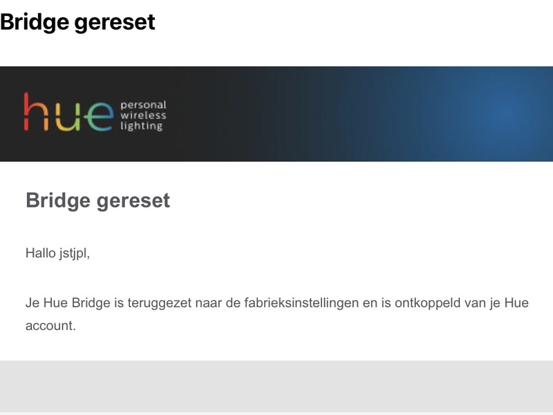

Hallo, kreeg out of the blue deze mail....mijn bridge is gereset naar fabrieksinstellingen en ontkoppeld van mijn account. Is iemand bekend hiermee. Er hangen veel lampen etc.aan de bridge en gebruik nu “de niet thuis routine” Kan dus de bridge niet niet zelf bekijken omdat ik niet thuis ben.. heeft iemand een idee wat hier is gebeurd en hoe ik het kan herstellen ( op afstan...) dank alvast als iemand me kan helpen. Kan op Google niet veel vinden.
Afbeeldingslocatie: https://tweakers.net/i/2llWsn08vXOWXGggB9uqWrWRqtc=/800x/filters:strip_icc():strip_exif()/f/image/txne4f51vyCanlLoHRsalAM6.jpg?f=fotoalbum_large
[ Voor 29% gewijzigd door Stoja op 29-10-2020 15:07 ]

Stoja schreef op donderdag 29 oktober 2020 @ 15:05:
Kan het zijn dat er meer bridges aan je account gekoppeld zijn? Bijvoorbeeld nog een oud exemplaar welke je hebt weggedaan? Of heb je nog steeds je eerste en enige Hue bridge in gebruik?
Geen "Out of home control" ingesteld zodat je e.e.a. kunt bekijken? Dan zul je moeten wachten tot je weer thuis bent vrees ik...
Ik heb nog nooit gehoord van spontane resets. Als dat daadwerkelijk gebeurd is, dan zul je alles opnieuw moeten instellen. Dus lampen en accessoires opnieuw koppelen, kamers en zones opnieuw aanmaken, scenes opnieuw aanmaken, routines opnieuw aanmaken. Sterkte. :/
Schijnbaar komt het vaker voor, zie bijvoorbeeld deze thread op reddit: https://www.reddit.com/r/...bridge_just_reset_itself/
De reacties daar varieren van "moest de bridge opnieuw linken met mijn account en toen werkte het weer" tot "moest alles opnieuw instellen".
Misschien val jij in de eerste categorie en valt het mee. :)

Ik heb maar 1 bridge V2 ( vierkante) ik kan wel inloggen op meethue maar ook daar is de bridge onbereikbaar.
Hoe en waar had ik “ out of home control” in kunnen stellen... is dus nu niet gebeurd. Ga verder kijken als ik weer thuis ben. ( ik kan wel andere apparaten bereiken dus netwerk thuis werkt wel goed.) bridge staat op een vast ip adres. Zou het nog met IOS Apple te maken kunnen hebben zoals Witte_200 schrijft? Anders flink tijd vrijmaken om alles weer aan te sluiten...
  • Stoja
  • Registratie: Oktober 2020
  • Laatst online: 28-11 17:56
Xander, ik hoop dat het opnieuw koppelen voldoende is. Zaterdag kan ik het uit proberen...ik laat het je weten. De post op Reddit heb ik gelezen. Dank voor het zoeken. Jan
  • Stoja
Xander, de verlichting ( ingestelde routine) werkt dus toch via het interne netwerk... ik kan dat zien op camerabeelden. Alleen de app geeft aan geen externe verbinding. De bridge is offline. Bijzonder maar de lampen en instellingen zijn er dus nog wordt vervolgd. O-)
Afbeeldingslocatie: https://tweakers.net/i/3fTJWSLC70OKU69_CDVhYU5Otwc=/full-fit-in/4920x3264/filters:max_bytes(3145728):no_upscale():strip_icc():fill(white):strip_exif()/f/image/7bJzjXHtTgHuIB1oduBp0poI.jpg?f=user_large
