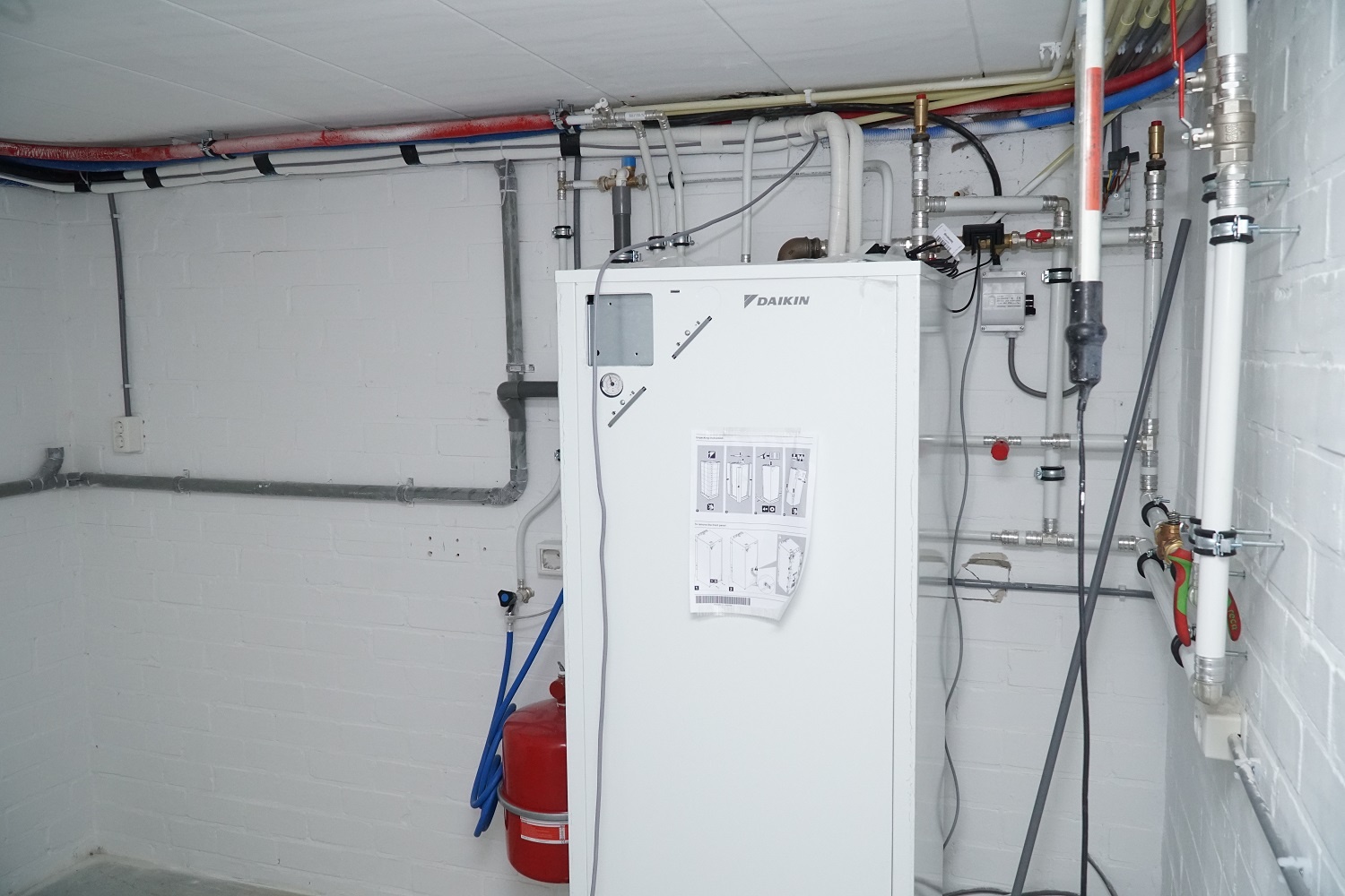

Dit is mijn binnenunit.
Het is net een vriezer qua formaat.
Er zit ook een 260 liter boiler in.
Heb nog geen foto van de huidige situatie, deze waren toen alles geïnstalleerd werd.
Binnendeel
Afbeeldingslocatie: https://tweakers.net/ext/f/RglT0b4WrBdON1ydhUDmuktp/medium.jpg

@migjes is dat een warmtepomp die op de afzuiging is aangesloten? Omdat je geen buitenunit hebt?

  • psy
  • Laatst online: 29-10 19:57
psy
Ja, maar vergeet niet IK heb all-electric, met ingebouwde boiler.
Hybride warmtepompen zijn veel kleiner, zoals die van Daikin.
@Knowbody heeft misschien een betere foto.
Afbeeldingslocatie: https://www.installatie.nl/wp-content/uploads/2015/03/Compacte-hybride-ketel-en-warmtepomp.jpg

psy schreef op donderdag 29 maart 2018 @ 11:11:
Ook naar gekeken... Opslag voor die Warmtepomp is wel 4500 euro... :X
  • ThinkPad
  • Laatst online: 14:02
@psy Vergeet niet dat bij die Daikin Hybrid nog een buitenunit bij hoort (toch?).

  • psy
psy
Vergis je niet, de Daikin staat bekend als een goed functionerend geheel, verwar het niet met de diverse Elga hybride installaties.

ThinkPadd schreef op donderdag 29 maart 2018 @ 12:19:
Ja dat klopt. L/W warmtepompen hebben altijd een buitenunit.

  • kmf
kmf
MikeyMan schreef op donderdag 29 maart 2018 @ 10:30:
Das een thermostaat... Neem aan dat er nog ergens een apparaat staat te draaien binnen...?
Bor schreef op donderdag 29 maart 2018 @ 10:32:
Dat is een lelijke thermostaat zo te zien. Dat heeft toch niets met een binnenunit van doen als het om omvang gaat :?
dat is de controller. Dat is het enige wat je binnen nodig hebt als je een monobloc warmtepomp heb.

kmf schreef op donderdag 29 maart 2018 @ 16:12:
Op de dikke warmtepomp unit zelf na inderdaad 8)7
Over Bor | Vraag & Aanbod feedback | Frontpagemoderatie Forum
  • kmf
kmf
Bor schreef op donderdag 29 maart 2018 @ 16:20:
Waar meneer @Wailing_Banshee dus wel de afmetingen van kan vinden ;)
