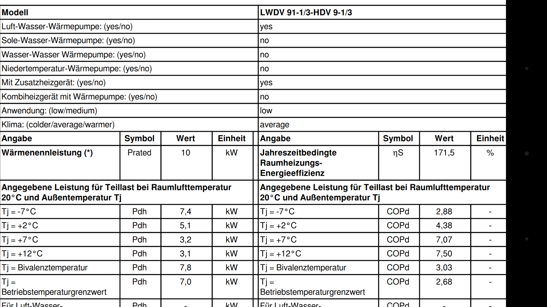

@PhilipsFan gelukkig gaat het niet om een 'geloof' maar kan je gewoon de cijfers erbij pakken.
Hier een sheet van wat tweakers waarvan de meesten een degelijke warmtemeter hebben (sidenote: hoeveel mensen ken jij met een warmtemeter aan hun 'HR107' ketel?):
(met dank aan @Tomexergie )
Let de op de scop kolommen, dit zijn de koudste maanden in het jaar.
Afbeeldingslocatie: https://farm5.staticflickr.com/4778/40543788092_acbbe7986e_b.jpg
En dan is dit met in wezen goedkope omgebouwde airco's, de machines die van de grond als warmtepomp zijn ontworpen halen de COP van 4 ook nog bij 2 graden buiten (maar zijn helaas nog wel duurder)
LVDW specs
Precies niemand, maar mensen die er zo mee bezig zijn zullen het wel goed doorhebben. Ik heb zelf een warmtepompdroger en het viel me inderdaad op dat die aanzienlijk minder stroom verbruikt. Dus jullie hebben me overtuigd dat een warmtepomp een goed alternatief kan zijn voor wat betreft het rendement. Dat er stille exemplaren bestaan geloof ik ook wel, maar er blijven voorlopig nog wel bezwaren bestaan zoals de hoge aanschafprijs en de ruimte die ze innemen.

ZIjn die Kwh alleen voor de warmtepomp?
  • koevlaas2
  • Laatst online: 14-10 19:59
koevlaas2
General_Snuss schreef op woensdag 28 maart 2018 @ 20:17:
De kleinste waarden wel ja, 1 kolom verder is de geleverde hoeveelheid KW (warmte).
Ik verstook met mijn huis zo'n 2200 kwh per jaar incl. douchen met 5 personen, in gas was dit ongeveer 1100m3
Afgelopen jaar was mijn gasverbruik 283 m3 (met 4 personen) en die 2000Kwh die ik zie staan zou een verdubbeling van mijn energierekening betekenen. Een warmtepomp levert in mijn geval niets op.

General_Snuss schreef op woensdag 28 maart 2018 @ 20:34:
Is dit gasverbruik soms enkel voor SWW (Sanitair Warm Water ) ?
Voor verwarmen geldt de gasverbruik x 2 = aantal kwh in warmtepomp voor verwarmen, voor enkel SWW is dit x 3 denk ik.

koevlaas2 schreef op woensdag 28 maart 2018 @ 20:37:
Sanitair en Huisverwarming (Huis op het zuiden, kachel hoeft vrijwel nooit aan en de kamertemperatuur staat vrij laag 18 graden geloof ik)

General_Snuss schreef op woensdag 28 maart 2018 @ 20:40:
Dan zou ik het verbruik x3 doen dus voor jou zal dan gelden 849 KWH per jaar.
