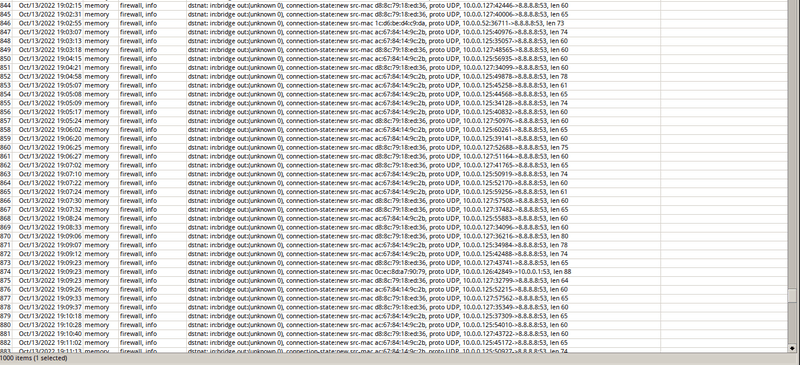

Airw0lf schreef op donderdag 13 oktober 2022 @ 09:29:
Ik kan het (nog) niet hard maken. Maar ik verdenk google ervan dat ze in al hun producten op onderdelen toch gebruik maken van 8.8.8.8 - en niet alleen voor DNS... Dit blijkt de packet analyzes en een proef met een vuurmuur waarbij 8.8.8.8 op de blacklist werd gezet. Korte tijd later begonnen google-producten op onderdelen te haperen. Of werkten langzamer dan voorheen.
Bij een VPN-server was het helemaal bizar: daar zijn 4 velden voor DNS. Toen ik die alle 4 invulde met een eigen DNS-server kreeg ik op de VPN-client(!) de melding dat er een fout zat in de VPN-config. Bleek het eerst veld te zijn vergeven aan 8.8.8.8. En dit was geeneens een google product...
Dus tja... hoe goed de filters ook zijn... uiteindelijk heeft google/microsoft/apple het laatste woord...
jvanhambelgium schreef op donderdag 13 oktober 2022 @ 11:42:
Dat klopt hoor, ik zie het hier op een Android phone & Chromecast ook. Echter op m'n firewall onderschep/NAT ik dat en presenteer ik het richting Pihole.
Ik probeer zoveel mogelijks DoX te blokken (DNS-over-TLS, DNS-over-QUIC, DNS-over-HTTS etc,etc)
Ik merk niet echt dat de Android producten trager/slechter werken.
Ik vind julie conlusies/aannames maar matig.
Vergeet niet dat het in dit geval gaat om Chrome en niet 1 of andere app zoals bv Netflix die z'n media/content moet beschermen en reclame inkomsten moet garanderen!
Als Chrome zomaar andere DNS servers gaat aanspreken, dan zou deze totaal ongeschikt zijn om bv in een enterprise omgeving toe te passen.
Plus vergeet ook niet de slechte publiciteit die dit zou genereren.
Het klinkt misschien een beetje bot maar ik heb nog geen bewijs gezien en ook niet op Pi-hole Discourse waar je dan zou verwachten dat er meerdere gebruikers zouden klagen.
En heb dit ook nog nooit zelf meegemaakt met de 4 Android apparaten, van vershillende merken, die hier thuis verbonden zijn (plus m'n oude stukke HTC telefoon ... RIP).
De keren dat ik daarover las lag de reden toch ergens anders zoals DoT, DoH, QUIC, IPv6 RA, Oneplus implementatie of aan de app zelf.
Laat de packets maar zien (tcpdump, Wireshark etc) of de firewall logs?
En vermeldt de apps en versie nummers waar dit optreedt?
Of een link waar dit onomstotelijk wordt bewezen?

Voila, hieronder net m'n "Chromecast-with-GoogleTV" opgezet. Die krijgt netjes via DHCP een IP + DNS-servers toegewezen. Je zou denken dat deze gewoon strikt gevolgd moeten worden right ??
Afbeeldingslocatie: https://tweakers.net/i/8lVTNFyx-OoGGi7My_9jed88hgE=/800x/filters:strip_exif()/f/image/3gqe1fq06DNH7xqwaGtlJ4aO.png?f=fotoalbum_large
Bingo, toch zie je m'n Chromecast (internal IP = 172.29.45.22) een aantal packets naar 8.8.8.8 sturen wat ik niet gevraagd heb! Deze worden op m'n Mikrotik onderschept sowieso en geraken nooit rechtstreeks naar 8.8.8.8
Als ik in de Pihole logs kijk betreft het hier tal van lookups, sommige geblocked anderen doorgelaten.

@jvanhambelgium , wbt die screenshot, dat kan best de check zijn die @Airw0lf hierboven omschreef om te controleren ofdat ze een route hebben naar Internet.
Kun je in die logs zien wat de packet inhoud is eg wat voor DNS verzoekje er wordt gemaakt?
En weet je ook welke app dit verkeer genereerd?
Zonder die gegevens kun je nog niks uitsluiten.

deHakkelaar schreef op donderdag 13 oktober 2022 @ 16:14:
@Airw0lf , dat is alleen maar een check ofdat er een route is naar Internet en daarvoor gebruiken ze 8.8.8.8.
Heeft niks te maken ofdat 8.8.8.8 ook daadwerkleijk wordt gebruikt voor DNS.
En waarom zie ik na 7 minuten, terwijl er beneden op TV al vrolijk een serie'je aan het spelen is, nogmaals zo'n "check" vertrekken naar 8.8.8.8 ?
Heb nog geen effectieve packet-capture genomen om te zien WAT er nu exact in zou zitten. Mischien is het enkel connectivy-check idd.

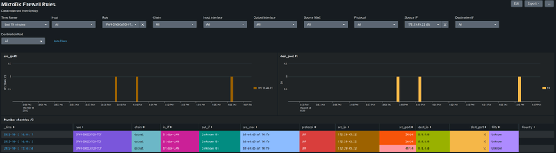

Maar vooruit - ik zal eens kijken wat Splunk er van vindt... wordt vervolgt.

- een hardcoded dns (meestal 8.8.8.8) gebruiken en dus pihole omzeilen.
- mogelijks (o)DoH gebruiken en dus pihole omzeilen.
- QUIC protocol gebruiken om een en ander te omzeilen.
Hier en daar lees ik dat dit moeilijk te bewijzen valt.
hardcoded dns: Catching Firewall redirected DNS requests, hier (PDF!).
(o)DoH: Block DNS over HTTPS (DoH), using pfsense, hier (PDF!), mogelijke opties:
- firewal rules
- response policy zone (RPZ), hier (PDF!).
- pihole blocklist
QUIC: firewall rules block port 80 & 443 (UDP only) rules actief sinds dec 2021, geen problemen, een uitzondering op QUIC 443 UDP voor een mobile met whatsapp (gebruikt voor callmebot)
edit
Microsoft internet connectivity check, lees hier. Resultaat is wel dat je niet langer internet conectivity checked, maar wel de pihole lighttpd (web server) response.
/edit
enjoy...

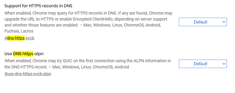

Edit: Laat maar, ik had nog een later lijst van je gezien met DNS over HTTPS.
Het enige wat ik zie in Brave (die ik enkel gebruik voor Youtube), is dat er 2 opties zijn qua DNS over HTTPS. Dienen deze beide uitgeschakeld te worden?
  • Support for HTTPS records in DNS
  • Use DNS https alpn
Afbeeldingslocatie: https://tweakers.net/i/7EXAmT6Kln6zWC2THkyOfocnKJ8=/800x/filters:strip_exif()/f/image/MuW1UKckCr9KiXBGm4fK4EVl.png?f=fotoalbum_large
[ Voor 29% gewijzigd door Wachten... op 26-10-2022 10:23 ]

Wachten... schreef op woensdag 26 oktober 2022 @ 10:16:
Deze post van jou is al even geleden, maar ik vroeg me af hoe relevant dit nog is? Zijn er in de tussentijd ook nog andere dingen bij gekomen die echt troep zijn in de flag settings?
Geen idee, want ik gebruikte Google Chrome onder Android voor één specifieke website en dat is gelukkig niet meer nodig! :)
In feite kan je na elke update/upgrade ellende verwachten dus blijf alert zou ik zeggen! ;)
Die twee zou ik lekker uitschakelen! :)
