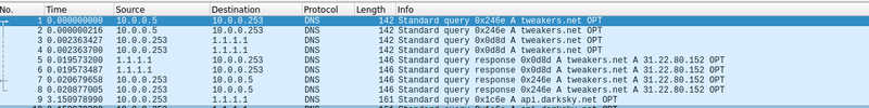

@nero355 Voor jouw beeldvorming:
Afbeeldingslocatie: https://tweakers.net/i/tZFWDbqKbcAXAub0LKpS6A6oEpI=/800x/filters:strip_exif()/f/image/GiGZ9MbFaecqtPkjWjo6AJhq.png?f=fotoalbum_large
Een capture (vanaf m'n router) van pihole naar 1.1.1.1 met een query vanaf m'n laptop. Gewoon old-fashioned #53 unencrypted.
Er is natuurlijk wel een use-case om je upstream over DoT te laten lopen, maar die zijn inderdaad beperkt.
Ik gebruik DoT/DoH enkel als entry point. Niet omdat het hip is, maar omdat het een best effectieve manier is om de meuk in het gareel te houden.

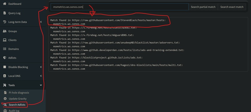

Afbeeldingslocatie: https://tweakers.net/i/4b57Gvr4Mmg_Onv-mfEzlzHJQls=/full-fit-in/4920x3264/filters:max_bytes(3145728):no_upscale():strip_icc():fill(white):strip_exif()/f/image/cFquP4r044ARhyw7kncl0tRt.jpg?f=user_large
Raad eens welke van mij is, en welke van mijn vrouw die graag shopt. Gelukkig heb ik nog uBlock draaien.
mrdemc schreef op woensdag 2 november 2022 @ 19:20:
Waarom gebruik je niet ook de groepen hierin om aan specifieke apparaten de uitzondering te koppelen? Of zitten jullie op hetzelfde apparaat?
Dat is meer werk voor mij dan hoe het nu is, wat ik prima vind.
[ Voor 34% gewijzigd door Moby op 02-11-2022 19:46 ]

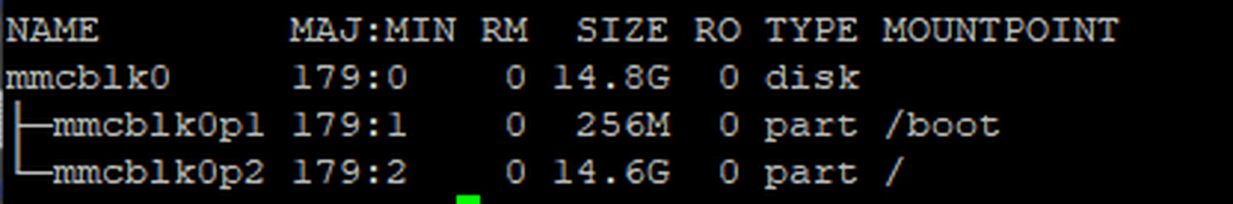

@deHakkelaar
Ik gebruik nu een SD card van 16GB, misschien maar eens een grotere SD kopen van 32GB of zo. Heb hier ook nog wel een SSD liggen van 250GB maar dat is dan weer overdreven denk ik :9

Weet iemand hier toevallig of de msmetrics.ws.sonos.com voor problemen kan zorgen bij het toevoegen van een nieuw Sonos device.
Het is soms een beetje af en aan met het toevoegen van Sonos apparaten hier thuis en bij mijn ouders. Ik herken dit niet bij andere mensen thuis en wij hebben beide een Pihole staan waarbij msmetrics.ws.sonos.com geblokkeerd wordt.
Ik ben benieuwd of andere dit ook ervaren, en of dit ergens Pihole gerelateerd kan zijn.

Wachten... schreef op vrijdag 25 november 2022 @ 11:14:
Al geprobeerd met het eens te whitelisten en dan te zien als het beter is?
  • Webgnome
  • Laatst online: 18:11
Zoals al door anderen aangegeven. Als je dit specifieke domain whitelist wat doet ie dan?

Church of Noise schreef op vrijdag 25 november 2022 @ 11:19:
Ik kan op het moment even niks whitelisten, omdat ik niet op locatie ben. Ik wilde dus even weten of dit überhaupt de oorzaak kon zijn.

Webgnome schreef op vrijdag 25 november 2022 @ 11:20:
Ik heb die mogelijkheid momenteel even niet, dus wilde even kijken of hier mensen waren met dezelfde ervaring. Als het namelijk in de Pihole zit, dan zouden meerdere mensen hier last van moeten hebben (lijkt mij).

Wachten... schreef op vrijdag 25 november 2022 @ 11:36:
Even getest, wordt hier ook geblokkeerd, zal wel standaard in één of meer van de blocklists zitten.

Afbeeldingslocatie: https://tweakers.net/i/HCmPmpuG1R9-BA6HnmQSHVW5ehc=/800x/filters:strip_icc():strip_exif()/f/image/VbqdD6ODjbMNDBkpSKH6ZO88.jpg?f=fotoalbum_large

@Freee!! / @Church of Noise dat is de vraag toch helemaal niet? De vraag is niet of dat die op een blocklist staat maar of dat wanneer dat zo is dit voor problemen kan zorgen bij het toevoegen van nieuwe sonos apparaten..
