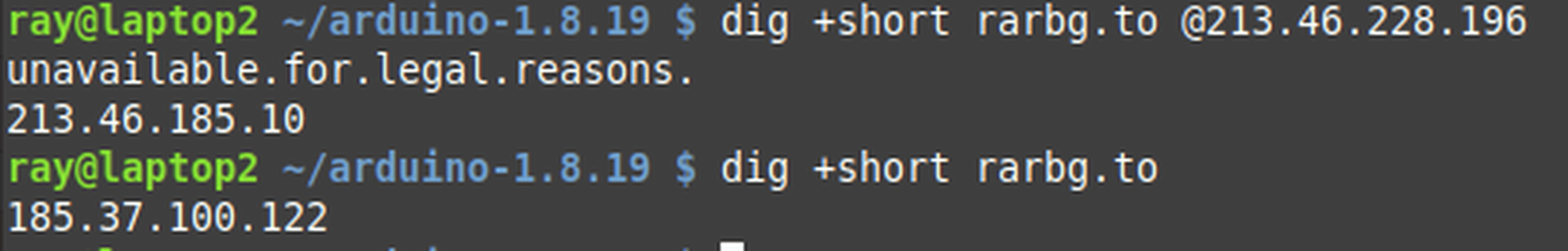

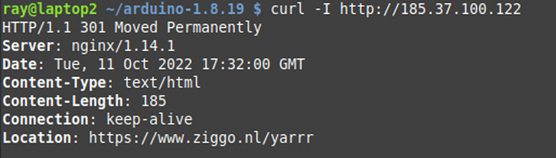

Ik heb mijn pi-hole bekabeld aan mijn ISP router. Op mijn ISP router kan ik de DNS servers niet veranderen (greyed out). Ik heb wel de DHCP server uitgezet op mijn ISP router en de DHCP server van mijn pi-hole aangezet.
Mijn pi-hole heeft unbound en het werkt allemaal perfect.
Echter...in het begin kwamen ¨bepaalde niet nader genoemde websites door¨ op mijn internet, die door mijn ISP geblokkeerd werden, toen ik nog alleen de ISP router gebruikte.
Nu worden deze ¨websites¨ alsnog geblokkeerd door mijn ISP. Het is geen groot probeem, want ik kan het omzeilen via VPN of TOR. Maar ik vind het wel raar, omdat mijn clienten in principe unbound gebruiken. Of heeft mijn ISP een tweede manier van filteren verderop in hun netwerk? Logischerwijze gaat al mijn verkeer eerst via mijn ISP.
  • n9iels
Trunksmd schreef op dinsdag 11 oktober 2022 @ 10:26:
Het zou kunnen dat die websites dan op IP niveau zijn geblokkeerd. Het veranderen van je DNS server haalt dan niks uit, maar je gaat nog steeds naar hetzelfde IP adres. De manier van opzoeken veranderd alleen. Dus VPN en/of TOR is the way to go hier.

Nope, net iets anders. Uiteindelijk een redirect naar: https://www.ziggo.nl/website-geblokkeerd
Afbeeldingslocatie: https://tweakers.net/i/KdsqN7iuj21WktX9ojUHNQCMHsM=/full-fit-in/4000x4000/filters:no_upscale():fill(white):strip_exif()/f/image/MP0ZSpGt8WYhbafn3neLN6vA.png?f=user_large
deHakkelaar schreef op dinsdag 11 oktober 2022 @ 18:57:
EDIT: Ow en nog iets, "IP rerouting" kan natuurlijk niet als deze bij Cloudflare wordt gehost ;)
185.37.100.122 geeft mij anders ook gewoon https://www.ziggo.nl/website-geblokkeerd
:9 Hoe hebben ze dat gedaan dan?
[ Voor 52% gewijzigd door Raymond P op 11-10-2022 19:18 ]

@deHakkelaar Dat snap ik, 't is immers het pihole topic. Daarom ook de edit en mijn resolve toegevoegd. ;)
Maar ook op IP niveau word ik dus omgeleid...
of bedoelde je het ontwijken van de maatregel?
[ Voor 16% gewijzigd door Raymond P op 11-10-2022 19:22 ]

@deHakkelaar Nee, dat is het IP gevonden door mijn DNS.
Het IP komt alleen niet uit (of wel, ligt eraan hoe je het bekijkt) waar je zou verwachten:
Afbeeldingslocatie: https://tweakers.net/i/34v351UslUYukljZunz_oy69CJE=/full-fit-in/4000x4000/filters:no_upscale():fill(white):strip_exif()/f/image/5eY4Xqi22hQfZthw1xXWBrxk.png?f=user_large
- knip -
@Raymond P , voeg het -L argument toe en je ziet waarnaar je wordt doorgelinkt eg:
curl -IL
EDIT: Tis lastig wat te copieren/plakken van jouw screenshots ;)
[ Voor 23% gewijzigd door deHakkelaar op 11-10-2022 19:36 ]
There are only 10 types of people in the world: those who understand binary, and those who don't
  • Raymond P
  • Laatst online: 22:28
In dit geval spreekt de 304 301 Location boekdelen. ;)
Dat is iig geen rarbg.to. :+
edit: screenshots: ja, ik promoot bewust liever geen copy/paste'able terminal commands vanaf een website.
[ Voor 42% gewijzigd door Raymond P op 11-10-2022 20:20 ]
- knip -
@Raymond P , ow je moet het -servername argument meegeven anders vraag je alleen maar aan de web server om de pagina voor 185.37.100.122 weer te geven ipv rarbg.to.
EDIT: De server host hoogstwaarschijnlijk meerder websites/vhosts.
[ Voor 15% gewijzigd door deHakkelaar op 11-10-2022 19:42 ]

  • Raymond P
@deHakkelaar Maar je mist het punt. 185.37.100.122 Is het (werkelijke) ip adres van rarbg.to.
Om SNI snooping uit te sluiten connect ik dus direct op die webserver, maar het IP wordt redirected door Ziggo.
Ik wilde enkel vertellen dat er momenteel 3 manieren in gebruik zijn ipv 2. :)

Hehe, dat hoef je toch ook niet te doen? Ik heb dat zelf al gedaan, zie hierboven.
Mijn ISP reroute het IP naar een van hun eigen servers waar ze een 304 301 redirect serven naar aan een blokkade landing met uitleg, jouw ISP laat 't IP volledig dood lopen.
Je VM laat iig zien wat je eigenlijk zou moeten krijgen. ;)
